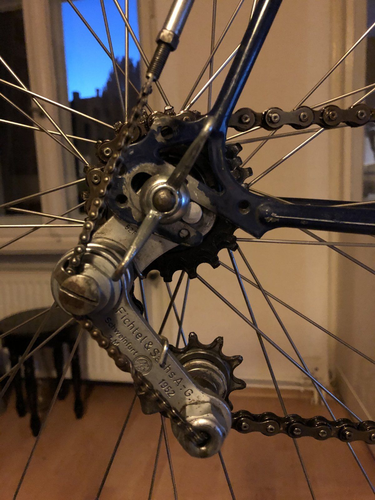

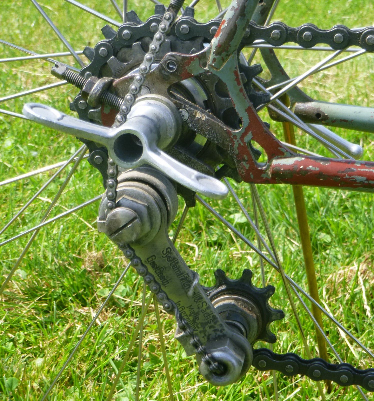

Läuft mit Renak Schraubkranz, was ne Fummelei die FuS Schalterei
Re: für Freunde der Bielefelder Radbaukunst
Da sollte eigentlich auch die andere Aufnahme für die Schaltung ran, macht das aus und einbauen des Hinterrades wesentlich einfacher.
MfG JensAnhang anzeigen 797296
das glaube ich gern, nur passen die gebohrten Löcher nicht zu den Aufnahmepunkten. Wenn ich da weitere reinbohre ist das Ausfallende bald nicht mehr da...:-)
das glaube ich gern, nur passen die gebohrten Löcher nicht zu den Aufnahmepunkten. Wenn ich da weitere reinbohre ist das Ausfallende bald nicht mehr da...:)
Nein, du hast, wie Jens schon sagte, nicht die „richtige“ Aufnahme für dein Ausfallende. Gab mind. 2 - ich meine sogar (Jens, korrigier mich, falls das nicht stimmen sollte.) 3 verschiedene Aufnahmen (für Ausfallende gerade nach vorne offen, AE schräg nach vorne offen und AE gerade nach hinten offen). Fürs Fahren nicht kriegsentscheidend. Nur - wie Jens schon schrieb - für den Ein- und Ausbau des Hinterrades.... auch/gerade wegen der mit dem Einbau verbunden Wirkung auf die Einstellung der Schaltung...
jap ist mir gestern aufgefallen sitzt das Rad nur etwas andern passt nix mehr. Muss mir das iwie markieren
