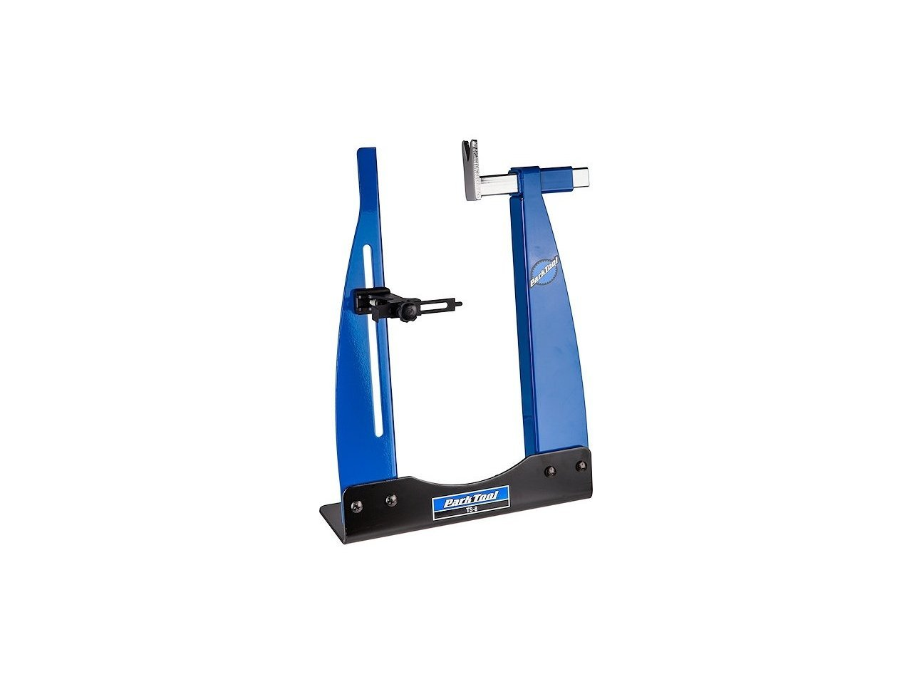

Mal eine kurze Frage an die erfahrenen Laufradbauer hier. Taugt so ein Zentrierständer, wie dieser hier?
Kann ich damit dann gut auf eine Zentrierlehre verzichten? Wie schätzt ihr das ein? :)
Danke schonmal!

Danke, das ist sehr hilfreich. Ich denke es wird jetzt der Radon-Zentrierständer von bike-discount, da er auch direkt einen Steckachsadapter dabei hat (und ich den eben auch benötigen werde...)
Die Zentrierlehre (https://www.bike-discount.de/de/kaufen/radon-zentrierlehre-fuer-r513-zentrierstaender-759690) für den Ständer sollte doch reichen die Mittigkeit herzustellen oder?

Die Lehre für den Ständer brauchst du nicht - da tut es auch jedes mittige Laufrad genauso oder besser.
"Umschlagen" ist eigentlich eine super Möglichkeit die Mittigkeit zu überprüfen. Genau das ist aber das Problem mit den T2 Klonen.
  • du spannst das Rad jedesmal leicht anders (fester, loser, Konenmuttern stehen etwas anders, etc..)
  • durch die schräg anstehenden Halter kann man das Rad nicht einfach rausnehmen und andersherum wieder reinstecken, ohne die Klemmung zu verändern.
Das geht schon so irgendwie mit dem T2 Klon, aber gut und genau ist anders.

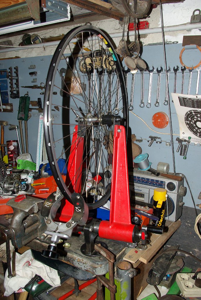

Das sehe ich ähnlich, obwohl ich einen hochwertigen, d.h. Stabilen, und mit gut geführten und gelagerten Armen habe, nehme ich zusätzlich gern die Zentrierlehre zur Kontrolle, bei meinem eigentlich überflüssig. Auf der Arbeit haben wir den Parktool, da geht es eigentlich gar nicht ohne, da er sehr oft wegen der unterschiedlichen EB oder neudeutsch Boost, andauernd verstellt werden muss.

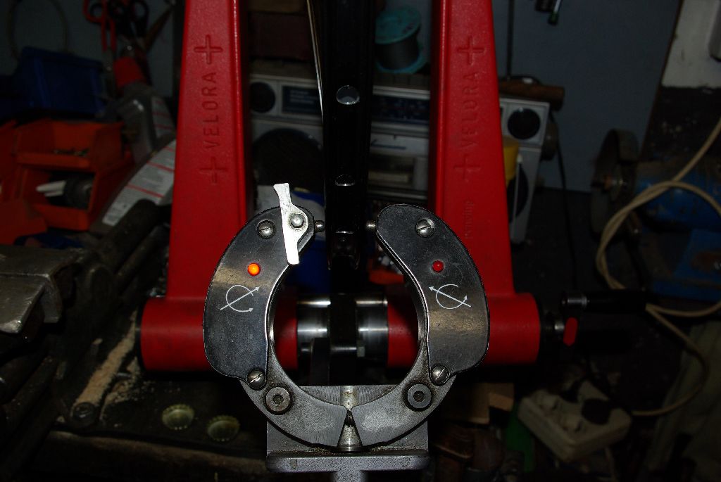

Hier mein Velora Zentrierständer, Made in Swiss.
Der Zentrierständer sieht klasse aus. Kann man den noch irgendwo kaufen ?

Der hat sogar Dioden und braucht Batterien... . Genau mein Ding. :D
Darf ich Dir den abkaufen, wenn Du mal in Rente gehst ?:)
Ich geb Dich teuer Geld.
