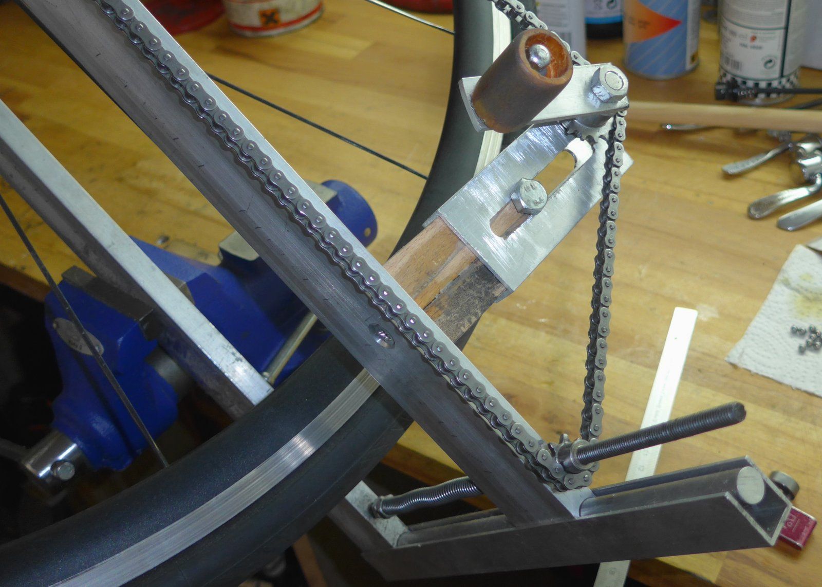

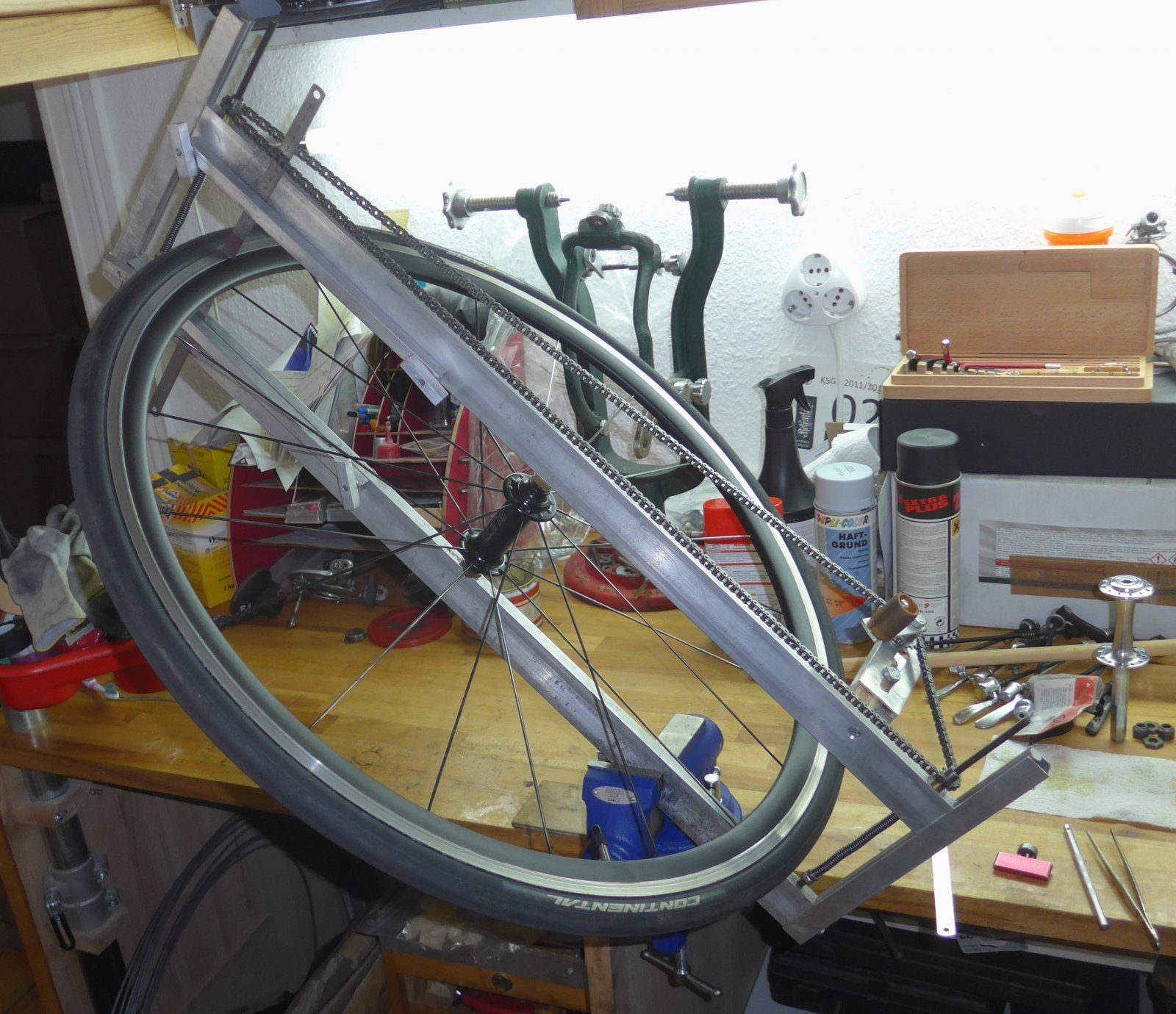

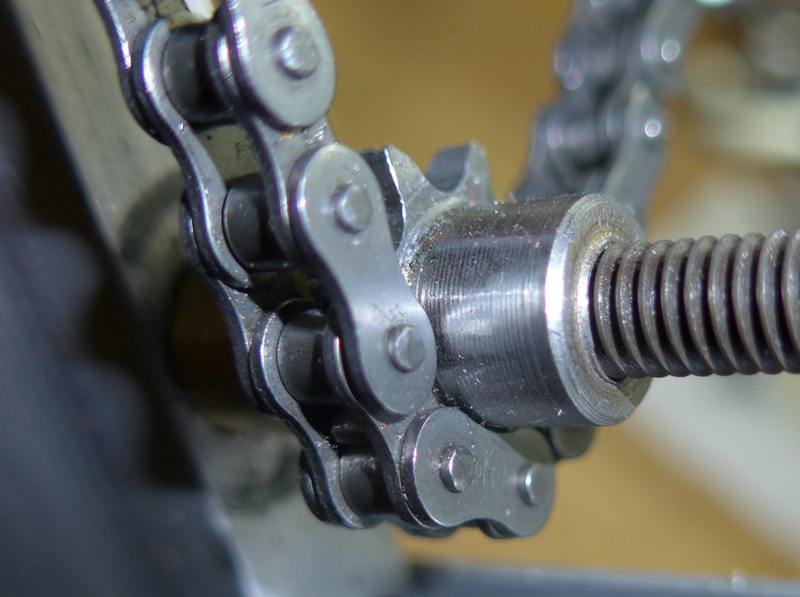

Ich bin von Zentrierständern ganz abgekommen & benutze nur noch meinen Zentrierrahmen, nachdem ich den mit einem Zeit sparenden Kettenantrieb aufgerüstet habe.
Da muss der kettentrieb sensationell sein ....
Mir fällt immer noch nichts ein....
Auf dem Foto das rechte lange Vierkantprofil ist lose auf zwei Gewindestangen gelagert. Mit der Kette werden auf den Gewindestangen je eine Mutter bewegt (gleichzeitig), was dazu führt, dass das Vierkantprofil sich parallel auf das andere Profil zubewegt oder sich davon entfernt. Der Vorgang wird nur benötigt zwecks Ein- und Ausspannen des Laufrades.
(Meine laienhafte Deutung der Fotos):)
Ist nicht laienhaft, sondern genau richtig. Vorher saßen anstelle der Zahnräder Flügelschrauben auf den beiden Schrauben zum Einspannen des Rads...

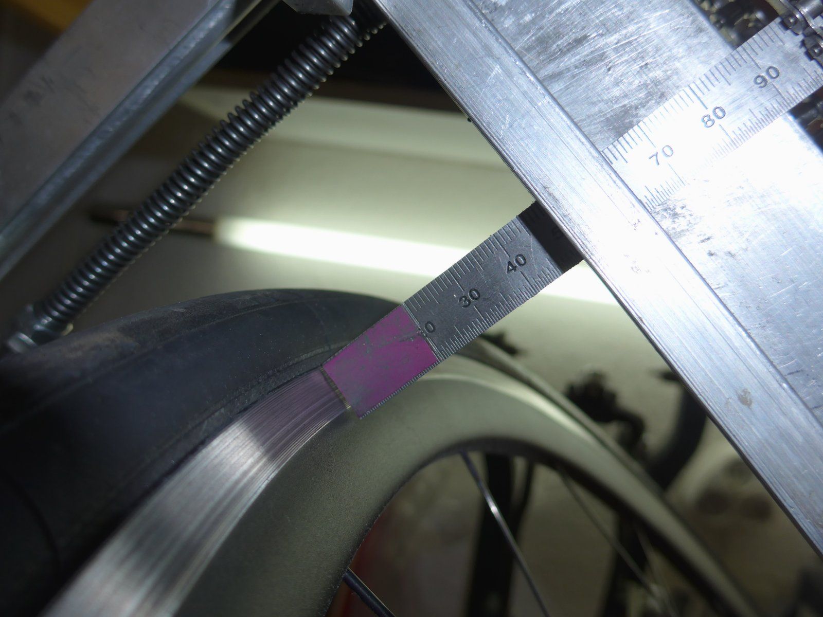

...und bekam dort mehr Wertschätzung als mein Zentrierrahmen hier, obwohl dessen Seitenanschläge die Felgen bei zu optimistischer Vorgabe viel unnachgiebiger anpacken & die flexiblen Lineal am Zentrierrahmen Abweichungen noch etwas genauer sichtbar machen; Hier die Beschreibung des Klassikwerkzeugs. Da mit verlustfreier Weitergabe wohl nicht mehr zu rechnen ist, bin ich offen für weniger anständige Vorschläge. Alternatives Preismodell: Dauerleihgabe mit Bereitschaft zum Portokostenersatz & zur Spende von 10 Euro je Einsatz & Weitergabe an Adoptiveltern, wenn sich solche doch noch mal finden.

Der Zentrierständer wird am kommenden WE auch fertig. Es fehlt nur noch die Aufnahme. Da ist Feilen angesagt.
Es fehlt noch das richtige Material.
