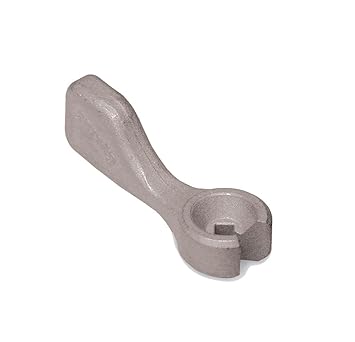

Es ist n.m.M. wie auch bei anderen Themen: Besorge Dir brauchbares Werkzeug, sonst riskierst Du, dass deine Einspeicherfahrungen zur Enttäuschung werden. Lies dich überdies in die verlinkten Anleitungen ein und entwickle ein Gefühl für die Arbeiten.
Der Bau eines LRS ist von vielen Legenden "umnebelt" und man kann dafür die aberwitzigsten Werkzeuge anschaffen, wie z.B. Tensiometer und edelste Zentrierständer mit Messuhren, die bis in hundertstel Milimeter messen, und das für jeweils viele hunderte von Euro. Der Bau eines LRS ist aber keine Raketentechnik...
Ich plane den Bau eines LRS immer unter Zuhilfenahme von 2-3 Speichenlängen-Rechentools, habe 1-2 Anleitungen zur Vorlage und die o.g., einfachen aber effektiven Werkzeuge und los geht's...
Schraner lesen kann nicht verkehrt sein. Ich habe ihn vor 25 Jahren gelesen und er hallt noch nach.
Gutes Werkzeug ist Bedingung für gute Arbeit und Spaß daran. Mit schlechtem Werkzeug riskierts du Beschädigungen am Material. Spare nicht am Nippelspanner! Gute Erfahrungen habe ich mit dem Cyclus und dem Sapim (gibts in auffallend ähnlicher Ausführung auch von Unior), die den Nippel an 3 Kanten fassen. Der Cyclus ist recht eng, für 2 mm reichts, bei 2,34 mm kanns sein, dass er aufgefeilt werden muss.
Nippelspanner mit U-förmigem Ansatz sind allerbestenfalls im Bordwerkzeug brauchbar. Hüte dich vor Blechtöpfen, die "alles können".

Bei Nippelspannern würde ich jetzt vermutlich zu Spokey greifen, es sei denn davon wird hier abgeraten:rolleyes:

Als Nippelwerkzeug habe ich einen klassischen Spokey ohne Probleme in der Anwendung.
Zum Berechnen der Speichen fahre ich gern zweigleisig: Zum Einen online bei DT Swiss und einmal offline mit Spokomat. Es gibt noch jede Menge andere Quellen, aber mit diesen beiden im Gegenprobemodus bin ich bisher gut gefahren...
Mir ist der rote Spokey Specheinschlüssel am liebsten. (auch mit doppelten Einsatz!)
