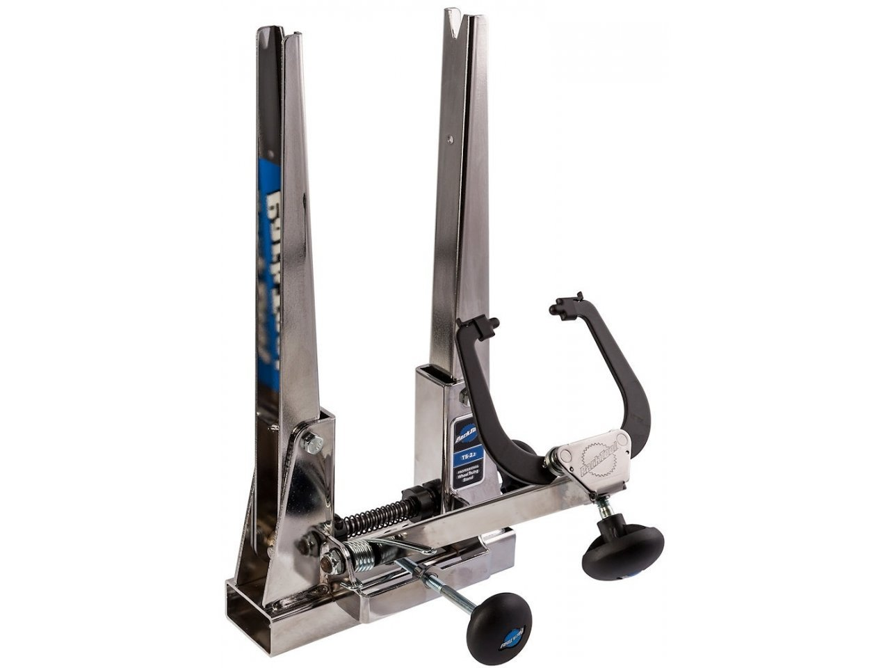

Als Zentrierständer hab ich mir den Park Tool TS-8 zugelegt. Der ist stabil und hatte für mich das beste Preis-Leistungsverhältnis.

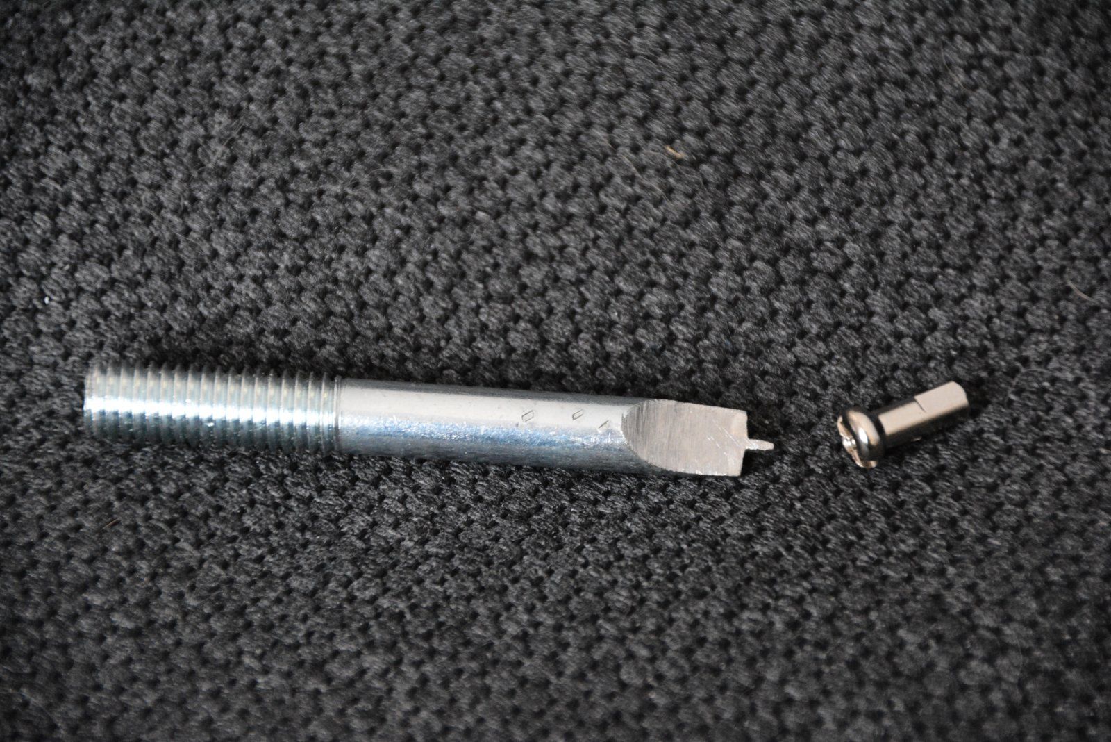

Als sehr hilfreich hat sich dieses kleine Tool erwiesen:
Aus einer Schraube zurechtgefeilt. Damit lassen sich einfach und schnell die Speichennippel einsetzen und aufdrehen.
Ja, der Nippeldorn ist ein sehr praktisches Werkzeug, in Verbindung mit einem Akkuschrauber. Alternativ kann man auch einen Nippelschrauber nehmen.
Aber der ist viel teurer als ein einzelner Nippeldorn und einen Akkuschruaber gibts in fast jeder Hobbywerkstatt schon. Zudem sind die meisten Dorne einstellbar (z.B. Cyclus).
Der wird oft als "Zentrierbit" bezeichnet, aber zum Zentrieren ist er nicht geeignet.
Ich schraube den Dorn immer recht weit raus (wie auf dem Bild dargestellt) und ziehe damit die Speichen rundum gleichmäßig an. wenn das Rad dann noch sehr locker ist, drehe ich ihn 1-2 Gänge zurück und mach noch ne Runde. NIEMALS zuviel Spannung auf einmal aufbringen. die Zeit, die du vorher sparst, brauchst du hinterher 4x (oder mehr) beim Zentrieren. Lieber in kleinen Schritten und gleichmäßig anspannen. die letzten Spannrunden mache ich sowieso nur noch mit dem Nippelspanner.
Gut daran finde ich vor allem die Parallel-Führung der Achsaufnahmen:
[Foto via Bike Components]
Nur einen einzelnen "Zentrierfinger" fände ich aber wohl zumindest gewöhnungsbedürftig, zumal, wenn man es mit nicht mehr ganz perfekten gebrauchten Felgen zu tun hat (oder solchen, bei denen die Stossbereiche ungleichmäßig sind) - da muss man dann wohl doch immer eine "Gegenprobe" mit Seitenwechsel des Laufrades machen, denke ich.

Das mittige Zentrieren des Laufrades geht beim TS-8 natürlich nur durch Umdrehen des Laufrades und entsprechendes Kontrollieren der gleichmäßigen Abstände.
Das hat aber bei meinen bisherigen Zentrierarbeiten nicht besonders gestört, weil der Zentrierständer dafür ja nicht verstellt/geöffnet werden muss. Da ist das Rad ruckzuck umgedreht und kontrolliert. Den Umgang mit einer Zentrierlehre stell' ich mir aufwändiger vor (hab ich nie gemacht).
