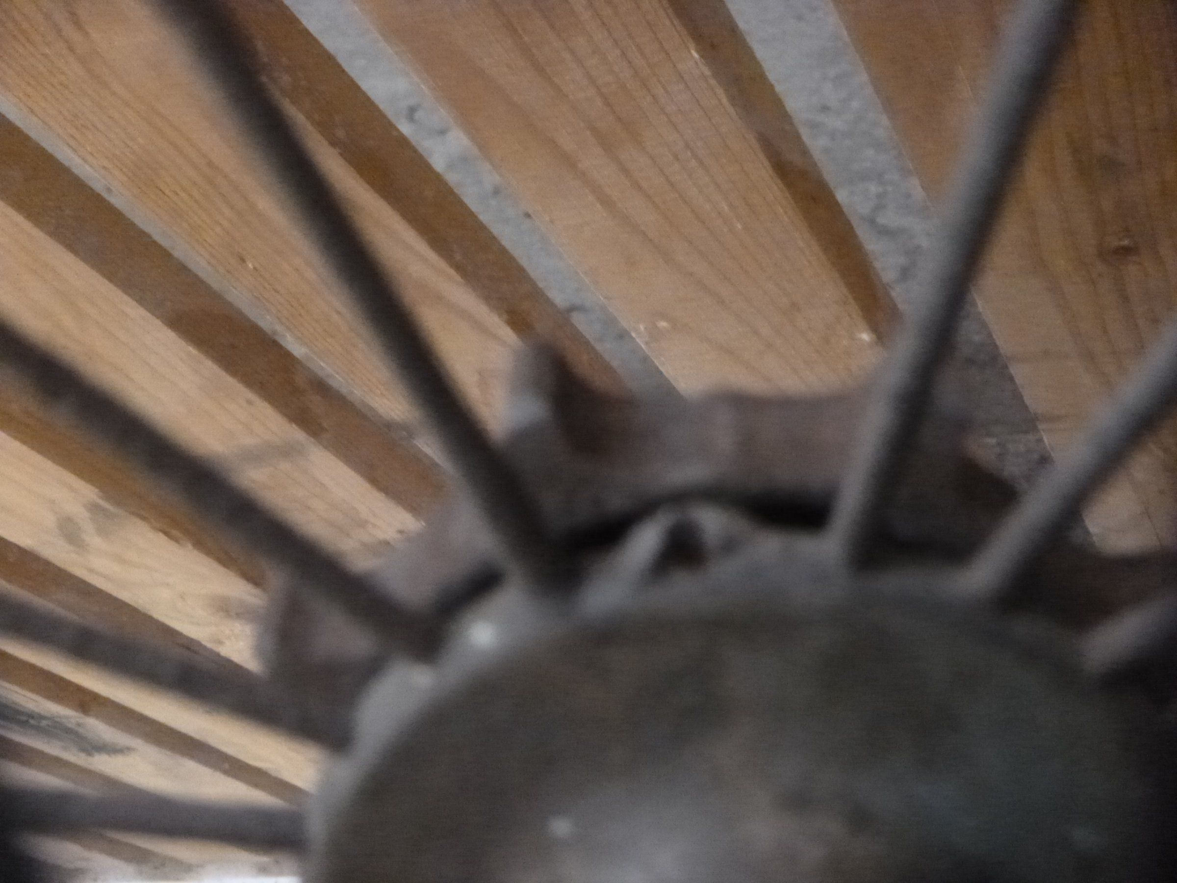

Viel schwitzen war angesagt, weil da steckt das Gewinde der abgerissenen Speiche drinAnhang anzeigen 506534

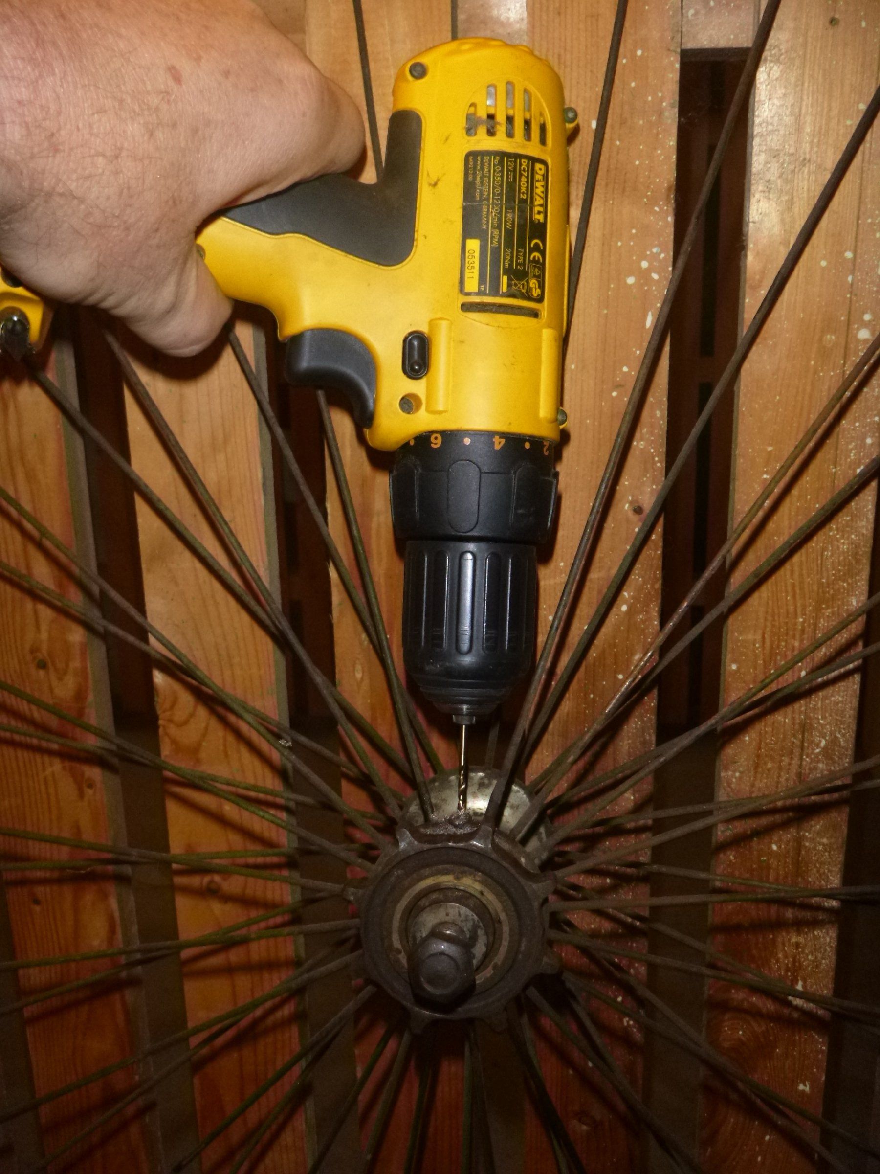

und das muss raus, wenn der Bohrer abbricht, oder wegläuft wäre richtig doof und ich ratlos.

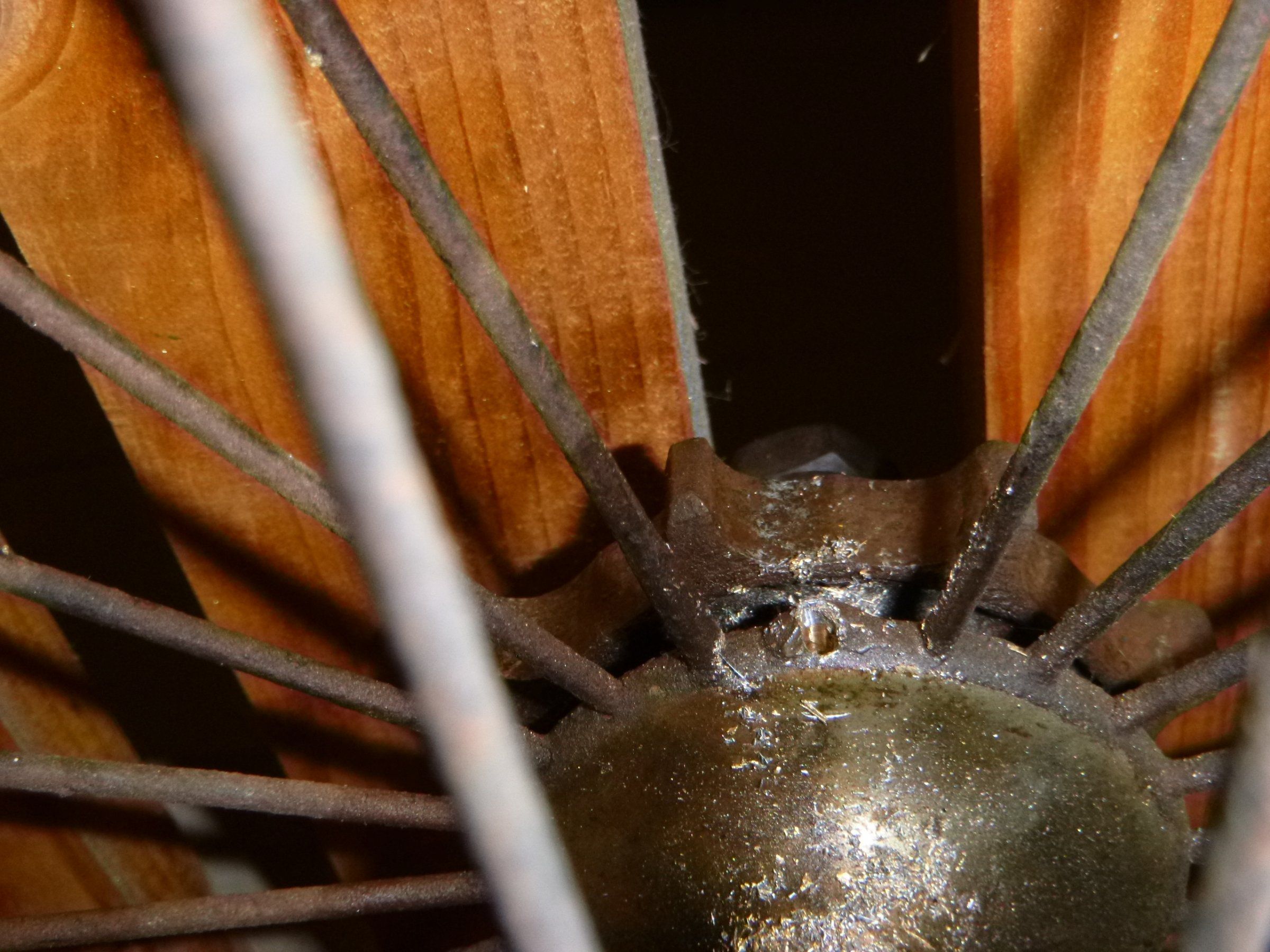

Puuuu Operation gelungen das Loch ist drin.Anhang anzeigen 506536
Jetzt kann die Speiche bestellt werden und dann noch das passende Gewinde geschnitten und gut. Die Gewinde der Speichen werden jetzt erst mal mit Öl verwöhnt, sprich ein Tropfen Öl jeden Tag dann das Rad drehen und immer so weiter. Das wird dauern, schaun wir mal ob sich die Speichen danach drehen lassen. In der Zeit mache ich erst mal das DÜRKOPP fertig, Probesitzen durfte die Gattin heute schon mal und sie hat es nicht abgewählt. :D

Auch wenns schon gelaufen ist.....
Linksschneidende Bohrer drehen den Delinquenten beim Haken nicht fester sondern raus.
