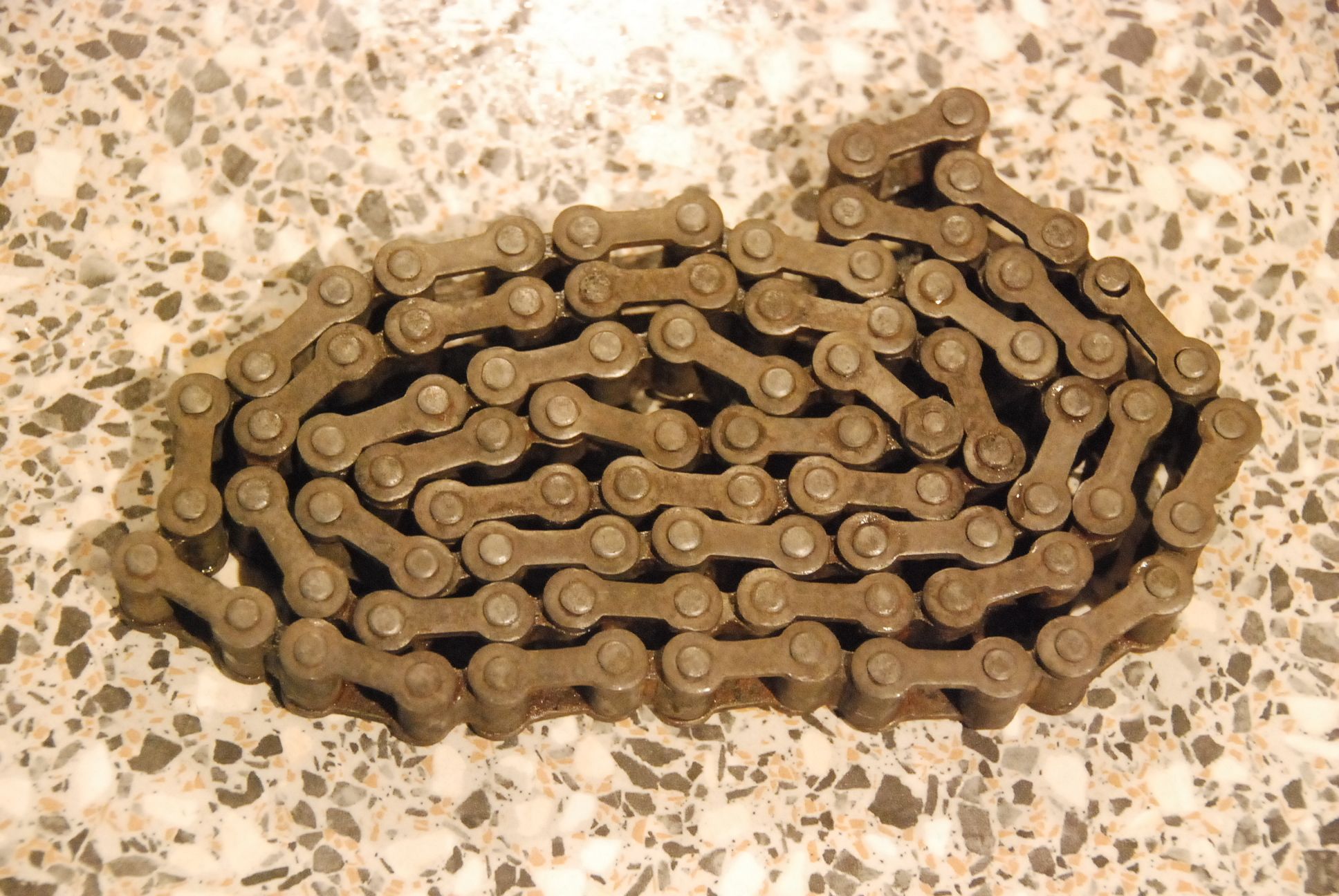

Ich hab mal eine in Fett gekocht. Die flutscht.Die Kette hab ich mit Citronensäure vom Rost befreit, jetzt nimmt sie erst mal ein wohltuendes Bad im Öl.
MfG JensAnhang anzeigen 495617

Früher ( wie Immer ) gabs von Castrol Kettenfett für Motorräder,zuerst wurde die Kette mit Petroleum gereinigt dann im angewärmten Kf ausgekocht ,aufgehangen u abtropfen lassen das waren noch god old times
Ich hab normales Mineralfett genommen. Aufpassen sollte man allerdings wenn's wie Wasser schwappt ;-))Hab ich ein Mal (!) in Mutter's Küche getan, die Kette der DT175 in der Castrol-Dose ausgekocht!
Danach habe ich es - um (mein) Leib und Leben zu schützen - tunlichst unterlassen.!
