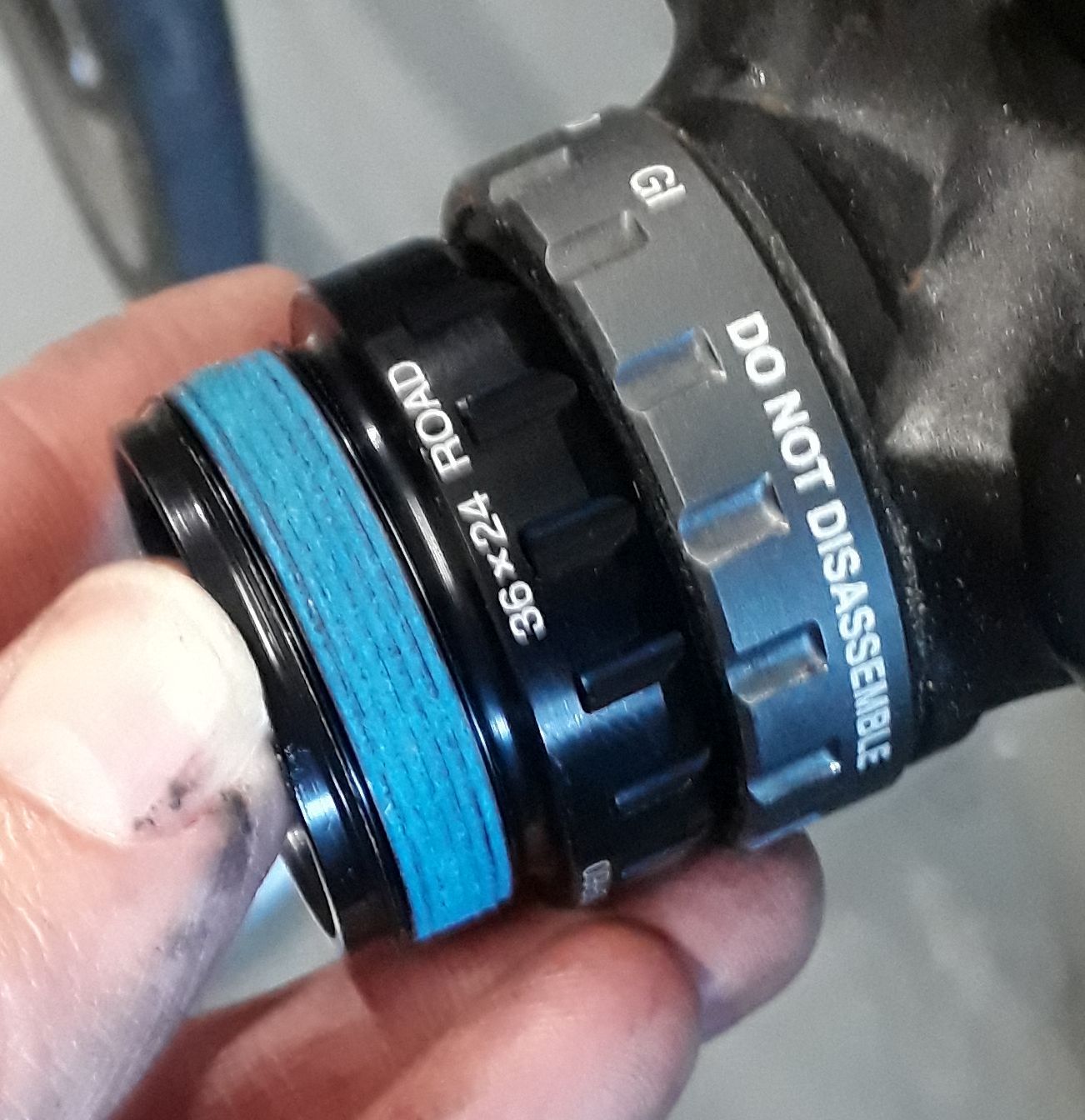

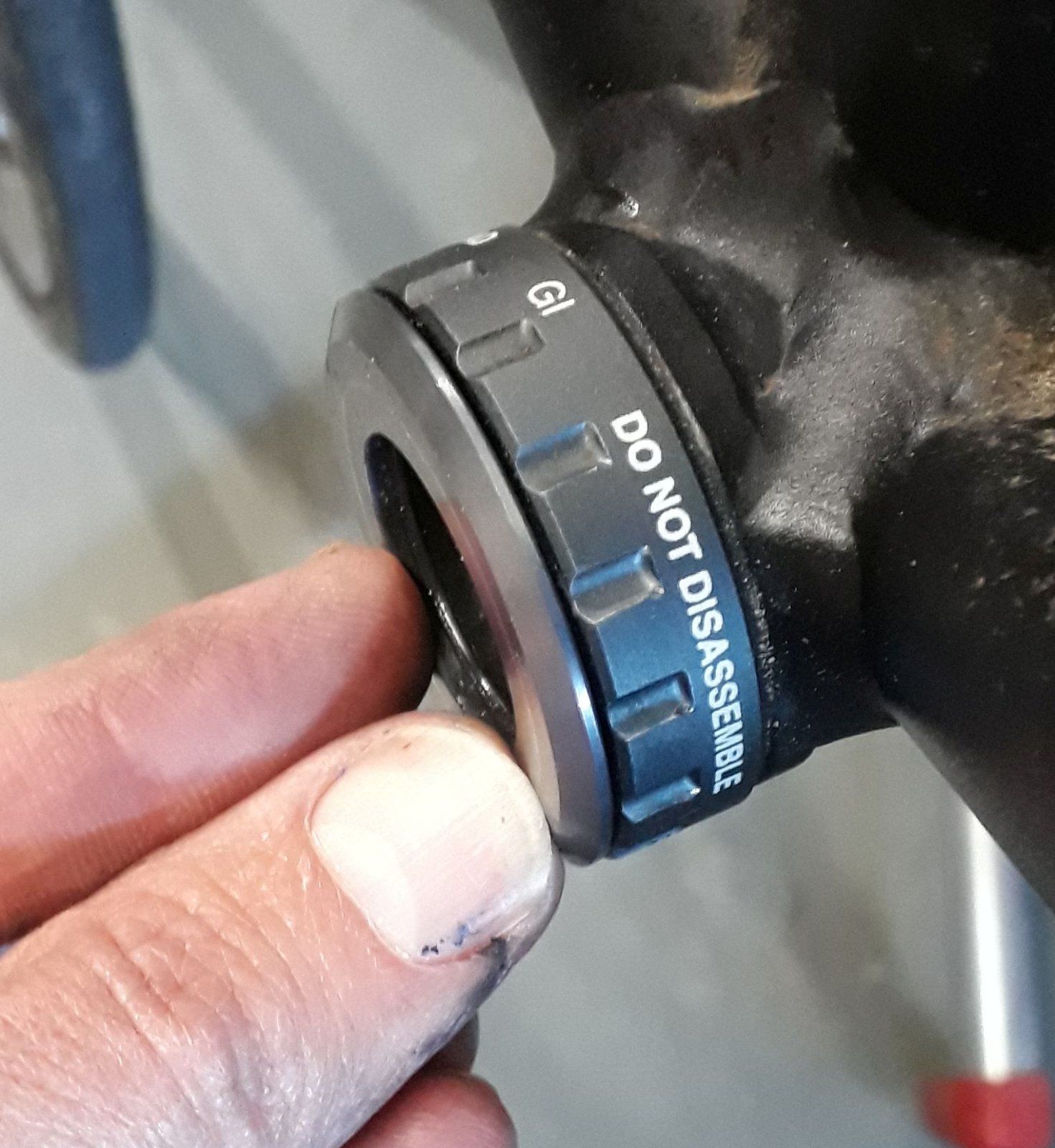

Wir fahren Montagmorgen in den Radurlaub und da ich Dödel erst mal dem Link von Norman gefolgt bin und blind ohne Beachtung der Auswahlmodi bestellt habe, ist erst mal das ITA-Lager gekommen. Sofort gemerkt, sofort die BSA-Version nachbestellt. Soeben ist sie gekommen. Welch ein Stress.
Nun aber lässt sich das Tretlagerwerkzeug von Birzman, mit dem ich das originale Tretlager demontiert habe, nicht verwenden. Größenvergleichsbild (noch mit dem ITA-Lager) anbei. Ich habe so ein Montagewerkzeug nicht und muss jetzt wohl ganz schnell das Rad in den Kofferraum schmeißen und auf den nächsten Händler hoffen.
Dazu noch: beim Original-Tretlager war auf der linken Seite eine Scheibe (siehe Foto) dabei. Braucht es die? Wofür ist die? Oder war das nur eine Art Komfort-Spacer? Kann, darf, soll ich den weglassen? Die Werkstätten sagen ja alle was anderes.
Einfach in der Händleranleitung nachschauen, da ist das alles beschrieben:

Ich habe zum Glück eine gute Werkstatt in der Nähe (Hardys) und die haben mir das TL festgezogen. Die Scheibe brauche ich, weil die Achse zu lang ist! Und weil das Tretlager eben doch ein anderes ist, Kompatibilität hin oder her, musste die Scheibe wieder rein. Steht jetzt halt über. Sieht "schick" aus.
Um die Sache abzuschließen: Ich hätte von einem Weltkonzern wie Shimano erwartet, dass es ein kompatibles Lager anbietet, das 1:1 austauschbar ist - mit demselben Werkzeug. So muss man für das alte Lager das eine, für das neue Lager ein anderes vorrätig haben und auch noch eine passende Ausgleichsscheibe. Die es sicherlich gibt, die ich aber nicht mehr beschaffen kann.
Aber die Testfahrt zeigte: Es läuft - imho besser als vorher. Ich habe auch gleich die Schaltröllchen ausgetauscht und dazu noch ein neues Ritzelpaket montiert - wegen 52/12. Das war mir zu viel Gekurbel ab 70 km/h. Jetzt sind es immerhin 52/11.

Bei der Einführung der neuen kleineren Innenlager hat Shimano auch noch jedem Innenlager einen Adapter beigelegt, sodass man das alte Werkzeug verwenden konnte. Seit 1-2 Jahren sparen sie sich diesen Adapter.
Das gibt es auch noch, heißt BB-RS500
Die Scheibe wird bei nur der 3fach Kurbel gebraucht.
Teil Nr. 10
https://si.shimano.com/de/pdfs/ev/FC-6603-2366/EV-FC-6603-2366E.pdf
Teil Nr. 10

Drei knappe Absätze mit allen Informationen, die ich ursprünglich gebraucht hätte - vollumfänglich. Herzlichen Dank! Bitte überschüttet diese hilfreichste Antwort mit "Gefällt mir".

Jetzt habe ich nur das "Problemchen" mit der Ausgleichscheibe, die nun gegenüber dem neuen Tretlager einen deutlich größeren Durchmesser hat. Gibt es die auch in "klein", also angepasst an das neu gekaufte?
