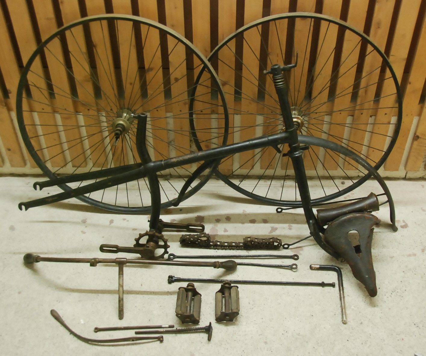

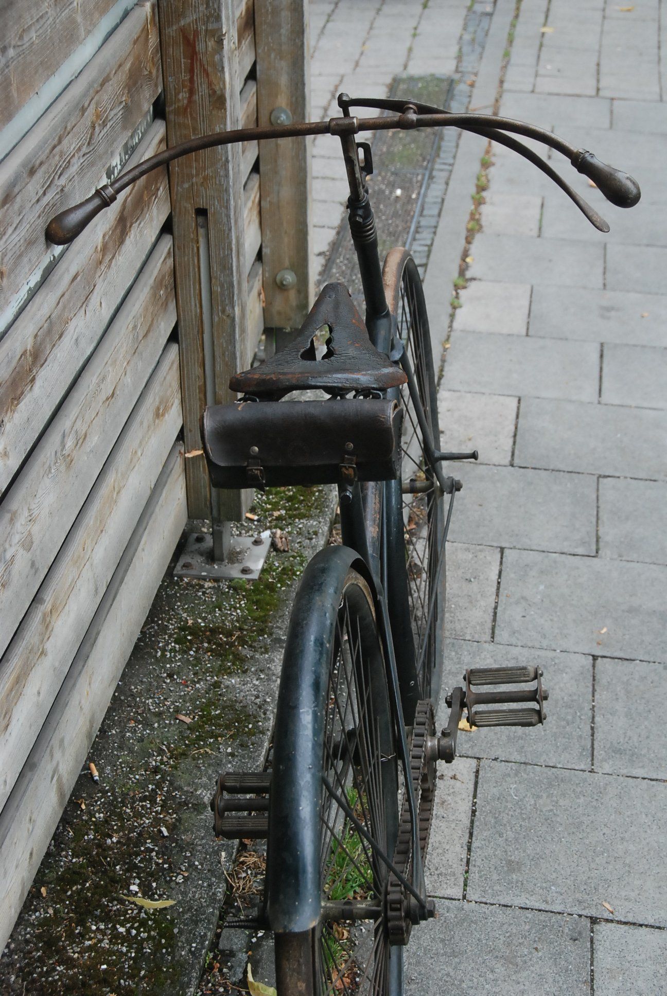

Das Schrauben an dem HUMBER hat soviel Spass gemacht, das Fahren damit ist sowieso der Hammer. Da musste es sein, es sollte etwas Luftloses, also ein Rad mit Vollgummibereifung ins Haus. Beim Welttreffen in Karlsruhe stand dann auch ein CLEMENT auf dem Teilemarkt welches bis auf den Lack orschinal war, sogar die Kotflügel sind noch dran und super erhalten. Bei den Preisen die für sowas aufgerufen werden brauchte ich Bedenkzeit und ich tauschte mit dem Verkäufer die Tel. Nr. Ich hab dann noch ein wenig Recherche in Sachen Preis betrieben. Das ok. von meiner Frau musste auch noch eingeholt werden, das war so ein Balanceakt zwischen einliefern in die geschlossene Anstalt und na wenn´s dich Glücklich macht....... Mit dem Verkäufer wurde ich Handelseinig und so steht das CLEMENT seit Juli bei mir, im kombinierten Hobby-Gäste-Wohlfühlzimmer. Wenn man das Teil die Treppen rauf bringt braucht man kein Fitnesstudio mehr. Mittlerweile hab ich das Rad zerlegt, bis jetzt hat sich alles lösen lassen, heute soll es den Lack mit Aceton an den Kragen gehen, mit sowas hab ich noch nie gearbeitet, schaun wir mal. Hier mal erste Bilders.
Das Tretlager ist schwingend um die darüberliegende Achse gelagert mit dem Gestänge kann man das Tretlager einstellen und die Kettenspannung verändern. Technik die begeistert.
Das Zerlegen hat begonnen.

Du mußt jetzt schnell arbeiten, da wir hier recht hibbelig sind und auf mehr Bilder warten!
Genau, bin auch schon ganz hibbelig. :D
Das wird wirklich ein sehr interessantes Projekt. Erstaunt hat mich das sich die Schraubverbindungen nach 127 Jahren immer noch lösen lassen. :daumen:
Da haben wir mit deutlich jüngeren Projekten ja oftmals viel mehr Schwierigkeiten. ;)
Am Meisten interessiert mich aber wie es sich mit Vollgummireifen fährt. Nie mehr ein Plattfuß ist auf jeden Fall ein gutes Argument. :)

Waren es beim Humber solche Dinge wie die Slooping Geo und der radiale LRS, verwundert hier der Sattel mit den ergonomischen Aussparungen. Man bekommt das alte Fränklin Gefühl. :D
Auf alle Fälle eine sehr schöne Basis für einen Faden den ich sicher auch gerne regelmäßig besuchen werde. :daumen:

Das Schrauben an dem HUMBER hat soviel Spass gemacht, das Fahren damit ist sowieso der Hammer. Da musste es sein, es sollte etwas Luftloses, also ein Rad mit Vollgummibereifung ins Haus. Beim Welttreffen in Karlsruhe stand dann auch ein CLEMENT auf dem Teilemarkt welches bis auf den Lack orschinal war, sogar die Kotflügel sind noch dran und super erhalten. Bei den Preisen die für sowas aufgerufen werden brauchte ich Bedenkzeit und ich tauschte mit dem Verkäufer die Tel. Nr. Ich hab dann noch ein wenig Recherche in Sachen Preis betrieben. Das ok. von meiner Frau musste auch noch eingeholt werden, das war so ein Balanceakt zwischen einliefern in die geschlossene Anstalt und na wenn´s dich Glücklich macht....... Mit dem Verkäufer wurde ich Handelseinig und so steht das CLEMENT seit Juli bei mir, im kombinierten Hobby-Gäste-Wohlfühlzimmer. Wenn man das Teil die Treppen rauf bringt braucht man kein Fitnesstudio mehr. Mittlerweile hab ich das Rad zerlegt, bis jetzt hat sich alles lösen lassen, heute soll es den Lack mitAceton an den Kragen gehen, mit sowas hab ich noch nie gearbeitet, schaun wir mal. Hier mal erste Bilders.
Anhang anzeigen 495205 Anhang anzeigen 495205
Das Tretlager ist schwingend um die darüberliegende Achse gelagert mit dem Gestänge kann man das Tretlager einstellen und die Kettenspannung verändern. Technik die begeistert.Anhang anzeigen 495204
Das Zerlegen hat begonnen.Anhang anzeigen 495206

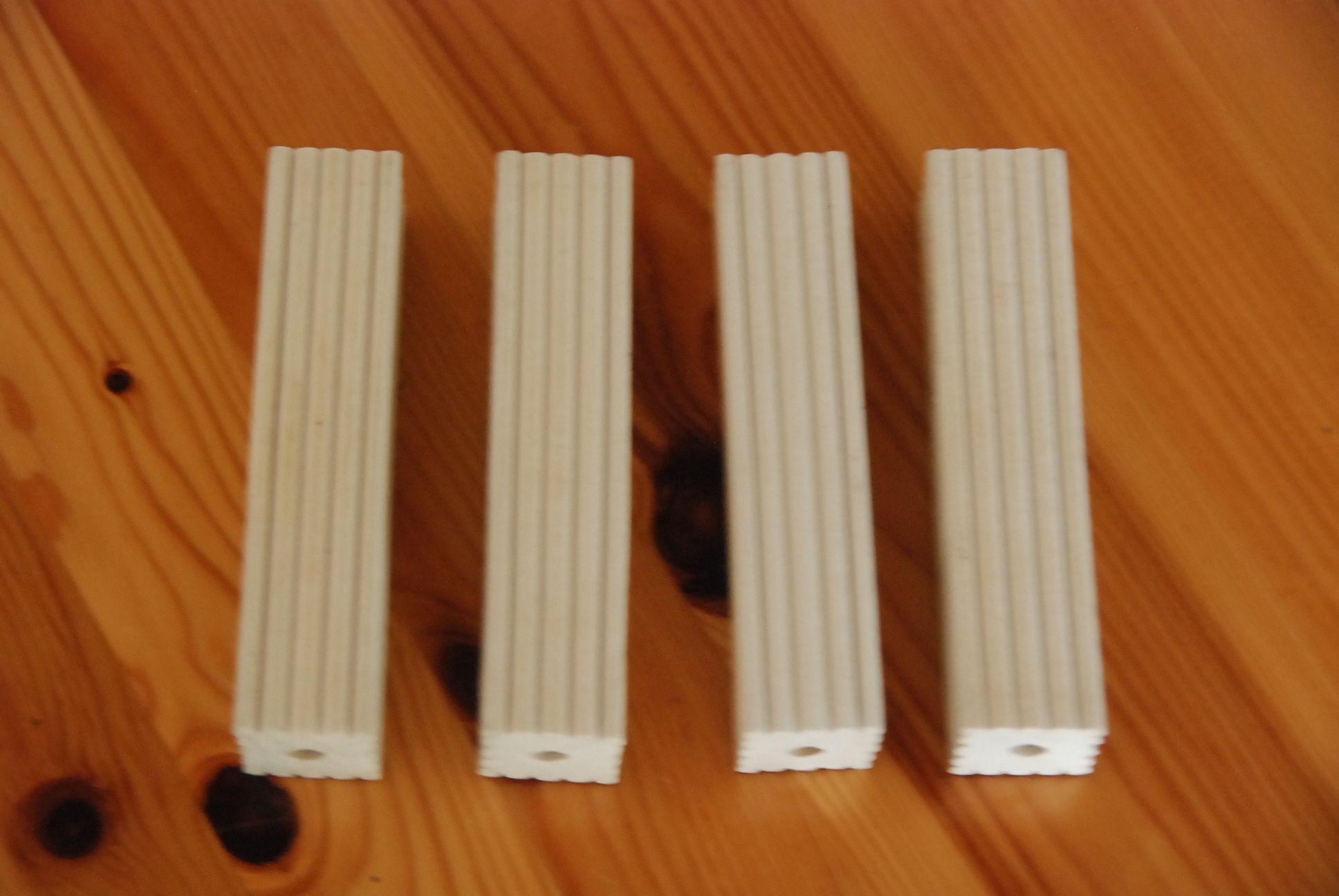

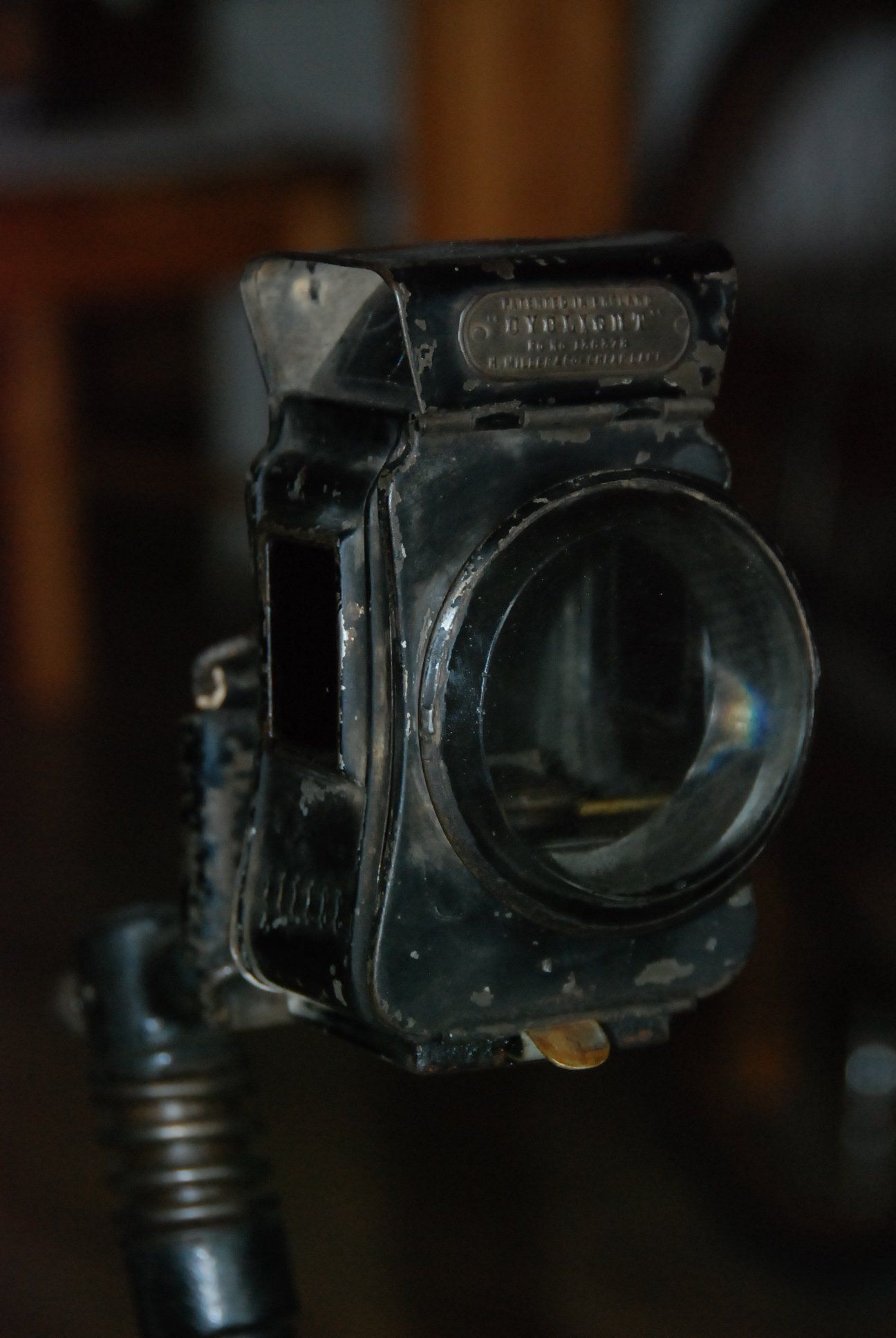

Freitag war die größte Oldtimer Börse Europas, in Mannheim. Ist wirklich groß und nach 8 Std war ich Fußlahm, sollte man aber mal gesehen haben wenn man sich für so olle Teile interessiert. Für das CLEMENT gab es auch was.
Pedalgummis, die müssen sein
Weil ja so ein Rad von dem Zubehör erst richtig schön wird gab es schon mal die passende Lampe.
Bei der Klingel hab ich mich erst mal zurück gehalten, einen passenden Schirm hab ich da wird die Halterung selbst bebaut, ich hab da schon einen Plan.
MfG Jens
Ist das ne Petroleumlampe?
Ja is ne Öllampe.

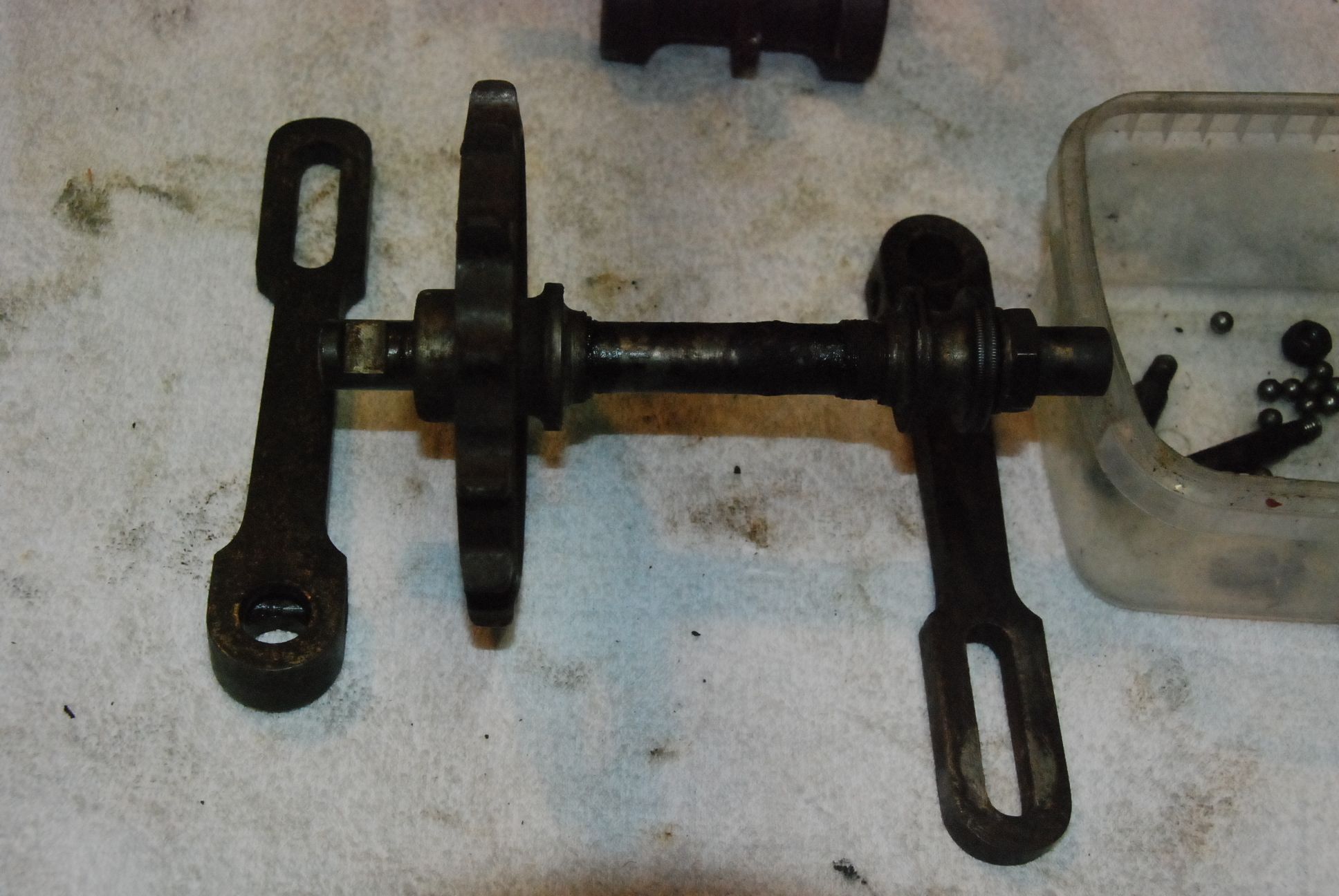

Gestern war ich bei einem Freund, eigentlich sollte ich ja nur des Rad seines Sohnes richten. Na ja da haben wir uns gleich noch über das CLEMENT her gemacht. Erst mal Tretlager raus ging alles gut auf ist aber nichts mit heute vergleichbar. Keile raus, Kurbeln runter, uuups das Kettenblatt dreht sich nicht mit, kurzer Schreck aber alles gut, das Blatt sitzt fest auf der Welle. Die Welle ist dann so gelagert wie heutige Nabenachsen mit Konus.
Den Bolzen von dem schwingend angebrachten Tretlager haben wir dann mit einer hydraulischen Presse raus gedrückt. Schön wenn man Leute mit viel Werkzeug kennt :).
Das Tretlager grob gereinigt.
