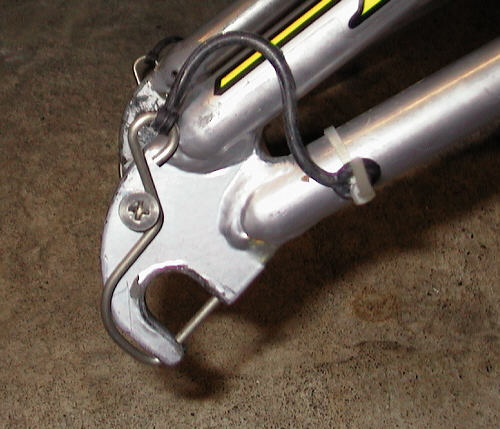

Ja, der Chapman trailer ist schon gelungen.
Einzig die Kupplung gefällt mir eigentlich gar nicht.
Erstens kann sich da leicht was lösen, zweitens ist's fummelig zu montieren und drittens reibt da Metall auf Metall. Nicht elegant…
Sonst entspricht der Hänger eigentlich dem, was ich mir vorstelle. Ob die Federung nötig ist, weiß ich nicht.
Aber je mehr Gelenke verbaut werden, desto größer ist mMn die Gefahr, dass sich da "Spiel" addiert im System. Und das ist beim Einradanhänger bestimmt nicht gut…
Trailer project by Brian Chapman, auf Flickr
Das geht bestimmt weniger fummelig. Aber etwas Spiel, durch Vorspannung klapperfrei gehalten ist vielleicht genau der Schlüssel um zu grosse Torsionskraefte an den Ausfallern zu vermeiden ....
Wen der Federdraht unten nicht verschraubt ist sondern nur in eine Nute 'klinkt' und ein längeres Ende zum anfassen hätte ....
Ich glaub nicht, dass das ein Federdraht ist.
Die Idee ist aber nicht schlecht. Aber mindestens ein Gleitlager würde ich mir schon wünschen.
Dem Draht beim Chapman würde ich nicht trauen, max. auf guten Straßen und nicht zu großer Zuladung.
Ich würde euch vorschlagen, auf die Achse eine Lagerbronze-Büchse die kann man leicht wechseln und das Ausfallende geschlossen zum aufklappen mit Schnellverschluss.

Der Draht beim Chapman ist totaler Mist. Das klappert, macht das An- und Abhängen nicht einfacher und hält auch nicht viel aus.
Verwundert auch ein wenig, irgendwie hat sich da jemand konstruktiv total verrannt. Das ist doch die Stelle mit der stärksten Belastung am Gespann wenn ich mich nicht irre.
Für den Erbauer aber sehr einfach und günstig. Er nimmt die Ausfallenden mit Schutzblechösen, zwei Schrauben und tüdelt einen Draht zurecht.
Meint ihr den "Sicherungsdraht"? Der soll doch nur ein Ausklinken verhindern. Beim YAK ist es genau so gelöst.
Edit: Ach nee. Doch nicht. Die Konstruktion ist beim YAK wohl sicherer, aber ähnlich:
MukMuk das ist noch die V1 bis 2000 da sind die Sicherungen noch öfter fliegen gegangen, ( hier schon ein wenig umgebaut ). V2 ab 2000 ist etwas besser gelöst, das einfädeln bei beladenem Anhänger ist aber auch nicht so schön.
Das ist ein Federdraht der in die Bohrung des Ausfallenden eingeschoben wird und an einem Bolzen ( hier Schraube ) am Ausfallenden gegen herausrutschen geklemmt wird.

Das sind quasi 2 dünne Ausfaller mit einem Halbmondriegel in der Mitte. Nur wenn man den Sechkantkopf runterdrückt rutscht auf der Rückseite der Runde Schraubenkopf aus seinem Loch und man kann den Riegel bewegen.
Die Kugelscreiberfedern sind natürlich ein Witz.

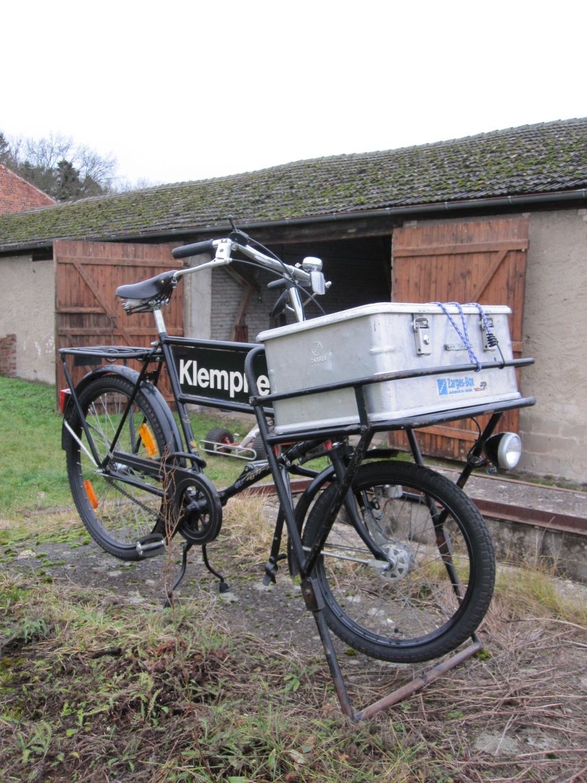

Der restliche Kram auf diesem Foto ist (zum Glück ... :D) nicht meiner - mein Lastenrad sieht so aus:
