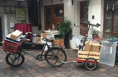

Ein Anhänger-Experiment
Süß!
Der Schwerpunkt sollte ja auch immer noch unterhalb des vorderen Fahrzeuges bleiben, solange man Kinder anhängt.
Der Schwerpunkt sollte so tief wie möglich liegen. Da finde ich die historischen Hänger eigentlich gelungener als die modernen.

Servus Klaus, natürlich sind die "historischen" Anhänger schöner aber vom praktischen Gesichtspunkt machen das die Jungs von hinterher.com
doch sehr gut:
...und die sind nicht so weit weg von dir: http://www.hinterher.com/shop.php
Finde diese Anhänger, gerade für Klassiker, auch sehr chic!
Bei mir waren es eher praktische Gründe. Ich wollte keinen mit zwei Rädern wegen der Kippgefahr.

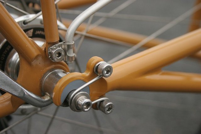

Einzig die Kupplung gefällt mir eigentlich gar nicht.
Erstens kann sich da leicht was lösen, zweitens ist's fummelig zu montieren und drittens reibt da Metall auf Metall. Nicht elegant…
Man muss sich das an- abkoppeln mal im Winter mit dicken Handschuhen vorstellen. Unmöglich.
