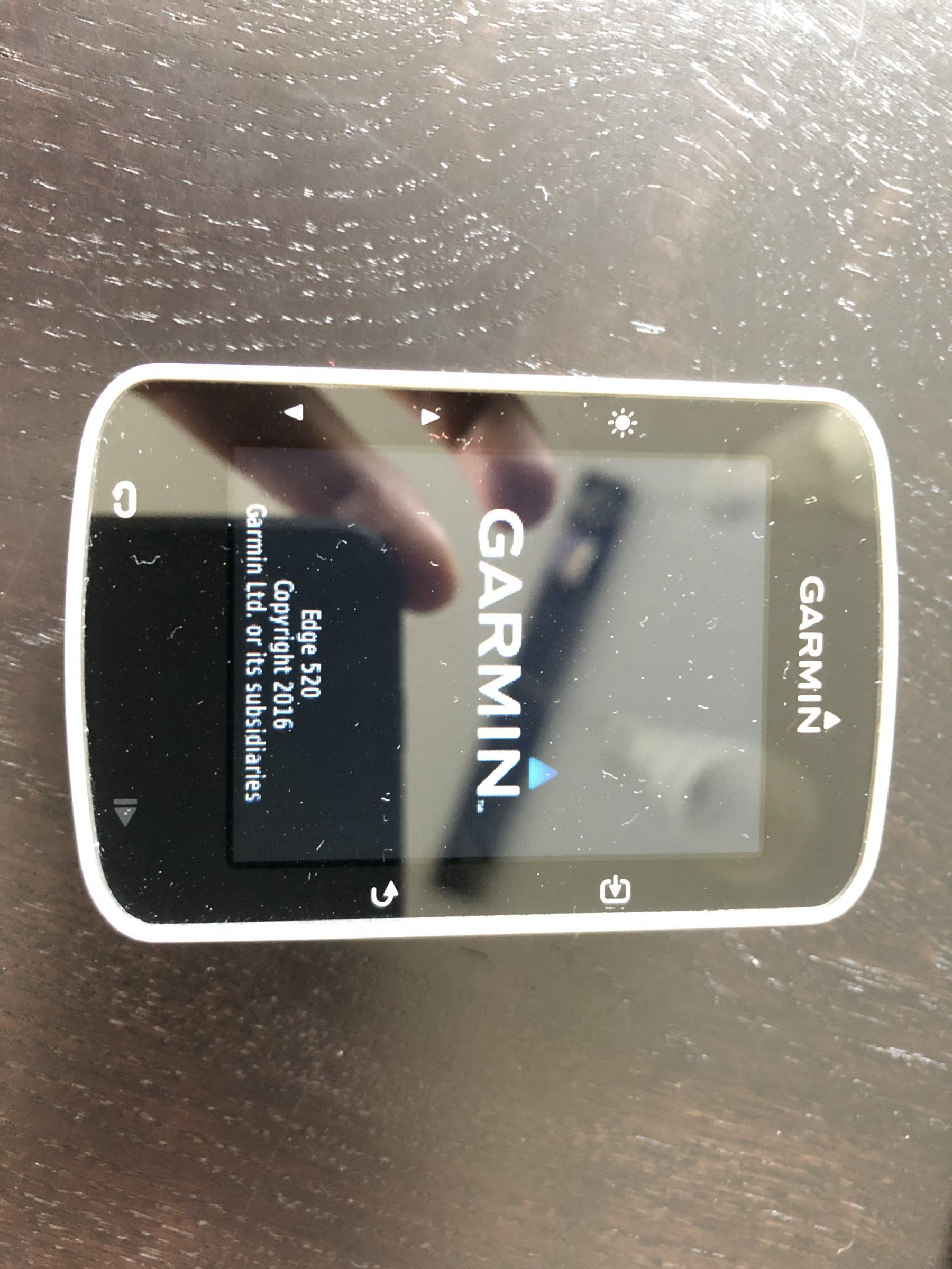

Hallo!
Ich brauche mal eure Hilfe. Seit heute fährt mein Edge 520 nicht mehr hoch. Es erscheint nur der Startbildschirm (siehe Foto) - danach geht es nicht weiter.
Ein Reset funktioniert leider nicht. Er fährt danach nur wieder bis zum Startbildschirm. Am Rechner wird er auch nicht mehr erkannt.
Hat jemand einen Tip?
Gruß
Martin
Puhhh!
Hatte jetzt Erfolg. Der auf der Garmin-Seite beschriebene Reset (Pfeil-nach-unten-Taste gedrückt halten) brachte gar nichts. Hab dann im Netz noch eine andere Tastenkombination für einen Reset gefunden. Lap-Taste und Start-Taste gedrückt halten, anschalten und dann die Tasten loslassen hat den Garmin komplett in den Auslieferungszustand zurückgesetzt. Ich musste den Computer jetzt neu einrichten - aber er läuft wieder.
