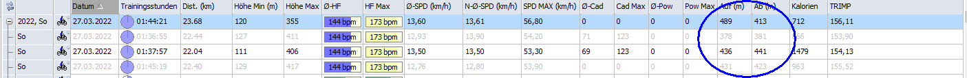

Ich weiß jetzt nicht, was Du genau meinst, aber hier die Aufzeichnung einer kleinen MTB Runde (von mehreren Bike-Computern parallel aufgezeichnet: Fenix 5, Edge 520, Wahoo Bolt und einem Lezyne GPS).
Die Aufstiegsmeter wurden alle dem Fit-File direkt entnommen, entsprechen also den nativen Gerätedaten und wurden nicht manuell berechnet.
Eine kleine Streuung läßt sich nicht vermeiden, selbst bei Geräten der gleichen Modellreihe.
Wie hoch sind denn die von Dir in Frage gestellten Abweichungen?

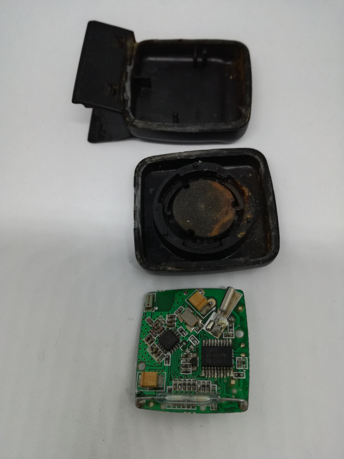

Ob das vermeidbare Wasserschäden sind, sei mal dahingestellt, aber durch meine Hände sind schon etliche dieser alten magnetbasierten Sender gegangen, die entweder gar nicht mehr funktionierten oder infolge von Kriechströmen (aufgrund eines Wasserschadens) neue Batterien nach kurzer Zeit wie ein trockener Schwamm leergesaugt haben.
hat aber dann mit Verarbeitung, Qualität und Dichtheit zu tun; und nicht mit der Art und Weise wie die Drehzahlerfassung technisch realisiert wird.
einen Verschlussdeckel incl Dichtung (die man sich beim Batt.- Wechsel mal an schauen sollte) haben alle.
