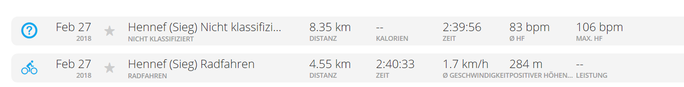

Ich habe den 520 jetzt mehrfach zum wandern mitgenommen und parallel mit einem Handy über bergfex die Route aufgezeichnet. Der Garmin hat immer deutlich weniger Strecke gemessen. Woran liegt das? Heute war es extrem: 4,5km 286 Hm zu 8,14km 262Hm

Die GPX Dateien (vom 520er und dem Handy ) sind gleich aber der Garmin hat weniger registriert. Gibt es da eine Einstellung die was wegfiltert?
Jetzt noch interessanter. Ich habe das GPX File exportiert. 4,5km
Danach wieder zurückimportiert als neues File. Die Strecke ist nun auch 8,35km lang.
So sieht das aus. Unten ist der erste Garmintrack in der Auswertung. Nach Trainingpeaks wird das auch so automatisch exportiert. Wenn man das File aber manuel exportiert stimmen die Daten wieder. Irgendwie habe ich da was eingestellt was beim langsamen Wandern zu viel rausfiltert. unabhängig davon ist der GPX Track aber korrekt aufgezeichnet.

Tippe auch auf Autopause. Dann wird im Edge nur ab und zu ein Trackpoint gesetzt und der Track selbst sieht viel grober aus als der einer dauerhaften Aufzeichnung.
Ich habe zwei Aufzeichnungseinstellungen gefunden. Entweder intelligent oder 1s. Werde für die nächste Wanderung mal 1s einstellen. Es stand auf intelligent. Danke.
Autopause hatte ich ausgestellt. GPS+ Glonass war eingestellt. Da konnte das nicht sein. ich versuche es mal mit dem 1s Aufzeichnungsmodus und melde mich dann wieder.
