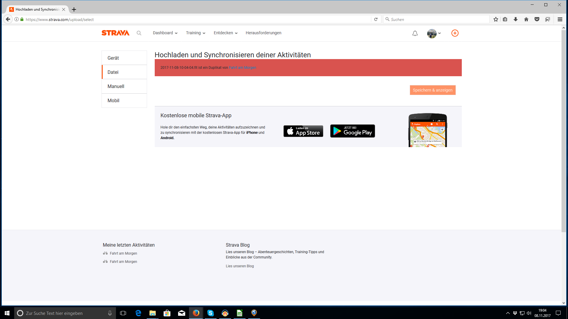

Wozu? Versuch bitte mal die .fit-Datei aus Zwift (kann man im Account runterladen) bei Strava manuell hochzuladen und achte auf die Fehlermeldung.

Dein Garmin Connect/Express-Account ist mit Strava verbunden, außerdem Zwift mit Strava. Das ist aber geräteunabhängig. Ich bin mir ziemlich sicher, dass es ein Doublettenproblem ist. Lass mal Bluetooth aus während des Trainings und synchronisiere den Edge erst später, nachdem das Zwift-Training dann hoffentlich bei Strava hochgeladen ist.
Hier ein Screenshot => fit. Datei von Zwift auf Strava hochgeladen.
Kann gut möglich sein und das werde ich mal testen beim nächsten Training.
