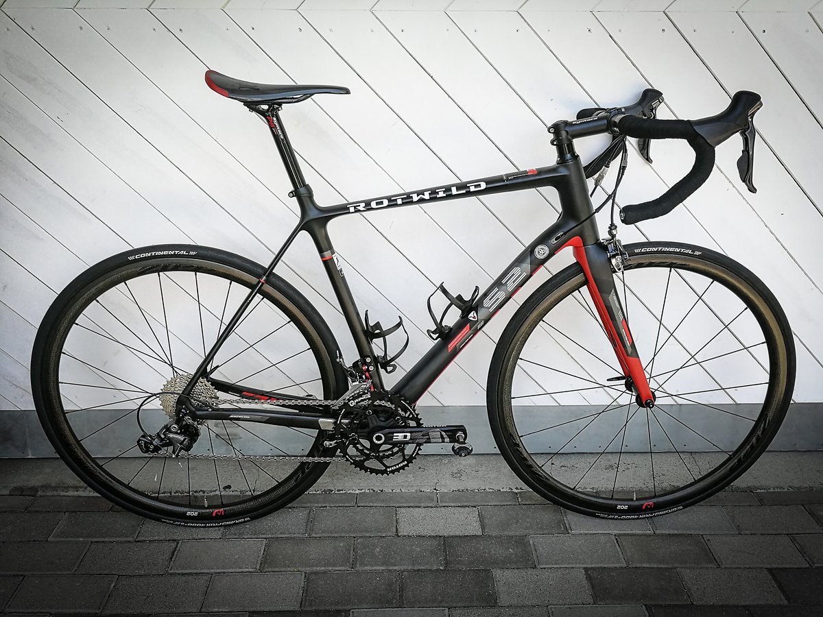

Rotwild S2
Rotwild S2 - Rahmen und Gabel aus Carbon, Shimano Dura Ace 9001/Ultegra-Mix, Rotor 3D24 Kompaktkurbel, Zipp Firecrest 202 Laufräder

Ein Rennrad für die Berge suchte Forums-Nutzer 320m60 und fand zum Rotwild S2-Rahmen, den er zu einem 6,74 Kilo leichten Custom-Aufbau komplettierte. Nach über 100.000 Höhenmetern und 10.000 Kilometern ist er überzeugt, dass er mit der „Seltenheit“ aus der hessischen Entwicklerschmiede genau die richtige Wahl traf. Viel Spaß mit diesem Renner der Woche.

Rotwild Road Series S2 2014, Größe 54, Carbon, 320m60
Rennrad-News.de: Hallo 320m60. Wie bist Du zu dem Rad gekommen, das wir heute als Renner der Woche vorstellen? Warum hast Du Dich für genau diesen Aufbau entschieden?
Auf Hausmessen meines Bike Händlers hatte ich Danny Herz von Rotwild (in Urzeiten der Schöpfer des legendären Roox Danny‘s Stem) kennengelernt und von diesem in sehr informativen Gesprächen einiges über Radtechnik, Raddesign, Radproduktion und die Marke Rotwild aus erster Hand erfahren. Ich war bald bekennender Rotwild-Sympathisant, der aber ausschließlich Mountainbike fuhr. Nachdem mich ein Freund und mehrere Berufskollegen sodann nach Jahren von der „Notwendigkeit“ eines Rennrades überzeugt hatten, musste es daher für mich ein Rotwild werden.
Aufgrund meines „Einsatzgebietes“ wollte ich ein 32er Ritzel und damit auch den größeren Schaltwerkskäfig, außerdem war ich auf Rotor Q-Rings neugierig. Da das in dieser Kombination serienmäßig nicht erhältlich war, entschied ich mich gleich für einen Custom-Aufbau. Dieser hing dann im Weiteren weniger von der Vernunft als von Zufälligkeiten ab. So waren in der notwendigen Direct-Mount Ausführung statt der eigentlich vorgesehenen Ultegra Teile nur Dura-Ace Bremsen rechtzeitig lieferbar; nach dem später sturzbedingt notwendigen Austausch eines zunächst montierten Ultegra-STIs wurde irrtümlich ein Dura Ace STI geliefert; zuletzt „überzeugte“ mich ein Radhändler nach einem Jahr davon, dass der damals neue Zipp 202 Firecrest-Laufradsatz, den er vergleichsweise günstig anbieten konnte, weit besser auf das Rotwild passe als mein bisheriger Alu Laufradsatz.

Der Umstand, dass ein Rotwild Rennrad trotz der Qualitäten seines Rahmens, von denen ich nach mittlerweile über zehntausend Kilometern und deutlich mehr als 100.000 Höhenmetern ehrlich überzeugt bin, zumindest hier in der Region etwas sehr Exotisches ist, auf das man trotz des – wie mir scheint – guten Rufs der Rotwild Mountainbikes in Kreisen der Freunde der klassischen Rennrad-Marken eher skeptisch herabzuschauen scheint. Das Rad hat damit einen gewissen Seltenheitswert. Und selbst mit diesem insgesamt doch eher konventionellen Aufbau gibt es das Rotwild mit Sicherheit kein zweites Mal. Wie schon erwähnt, entwickelte sich die derzeitige Ausstattung erst im Laufe der Zeit.
Wichtig war von vornherein eine meinem Alter, meiner Wohngegend und meiner Vorliebe für Bergfahrten entsprechende Übersetzung. Nachdem das Rad – ursprünglich nicht so geplant – nach und nach mit mehr und mehr Top-Komponenten versehen war, widmete ich mich vorübergehend kostenintensiv dem Thema Leichtbau. Ein dann während einer Tour trotz penibler Rücksichtnahme auf Drehmomente und trotz Einhaltung aller Gewichtslimits auftretender, für mich nicht nachvollziehbarer Spontanbruch einer Leichtbau Sattelstütze mitten zwischen Sattelklemme und Sattel kurierte mich diesbezüglich aber endgültig und ich sortierte vorsichtshalber auch den Leichtbau Rennlenker aus.

Ohne Pedale (209 g) und Flaschenhalter (57 g) wiegt das Rad 6,74 kg, brutto also etwa 7,01 kg.

Rotwild S2
# Rotwild S2 - Rahmen und Gabel aus Carbon, Shimano Dura Ace 9001/Ultegra-Mix, Rotor 3D24 Kompaktkurbel, Zipp Firecrest 202 Laufräder
Technische Daten: Rotwild Road Series S2 2014, Größe 54, Carbon
Rahmen: Rotwild Road Series S2 2014, Größe 54, Carbon
Gabel: Rotwild Road Series 2014, tapered, Direct mount, Carbon
Schalthebel: Shimano Dura Ace ST-9001 STI
Umwerfer: Shimano Ultegra FD-6800
Ritzelkassette / Abstufung: Shimano Ultegra CS 6800 11-32
Tretkurbel / Abstufung / Innenlager: Rotor 3D24, Rotor Q-Rings 50/34, Shimano SM-BB91-41
Pedale: Speedplay Zero Stainless
Kette: Shimano CN-HG901-11
Bremsen: Shimano Dura Ace BR-9010
Laufräder: Zipp 202 Firecrest Carbon Clincher
Reifen: Continental Grand Prix 4000 S II, VR 23mm, HR 25mm
Sattel / Sattelstütze: Tune Komm Vor+ / Syntace P6 Carbon HiFlex
Vorbau / Lenker: Syntace Force 109 31.8 110mm/6°/Syntace Racelite Carbon Road L44
Lenkerband: Most Superlight Best Grip
Sonstiges (Licht, Gepäckträger, Dynamo, integrierte Funktionen): Lupine SL A
