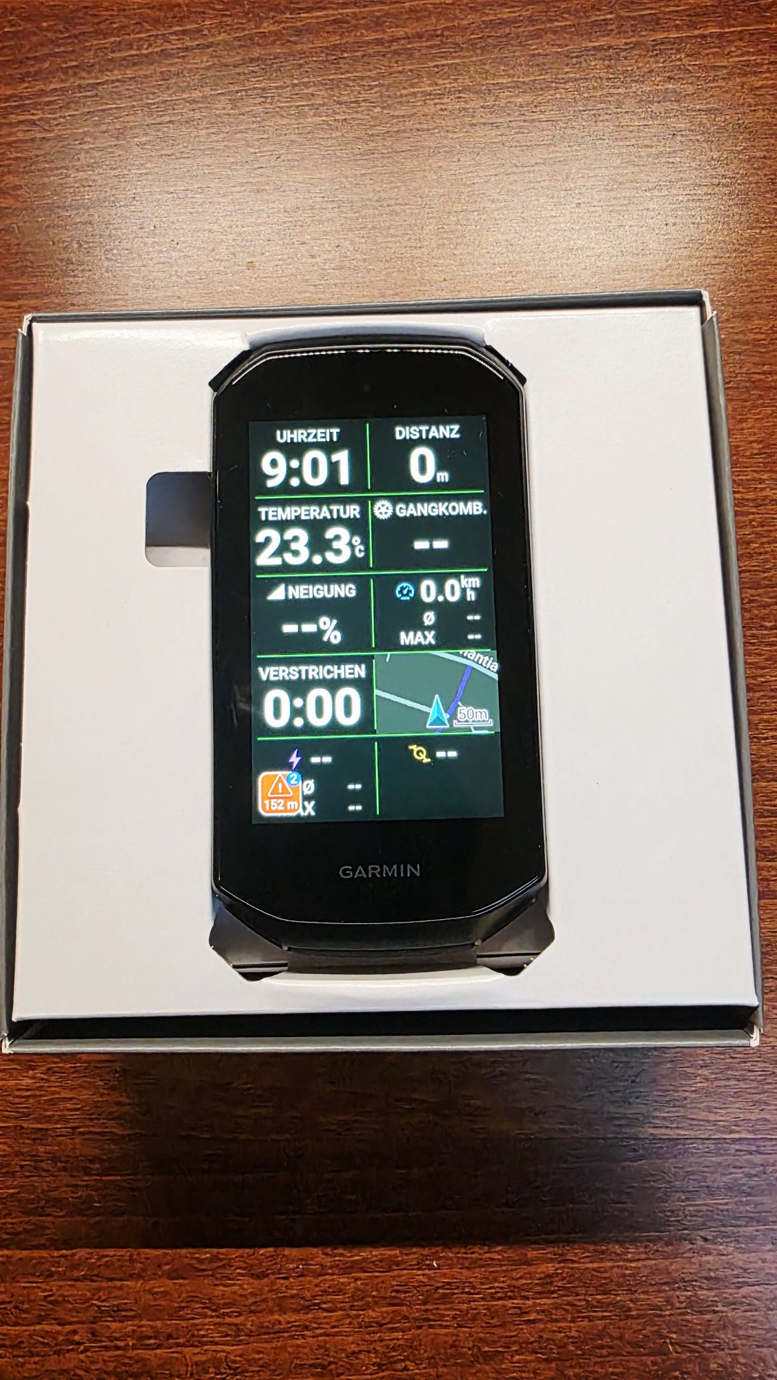

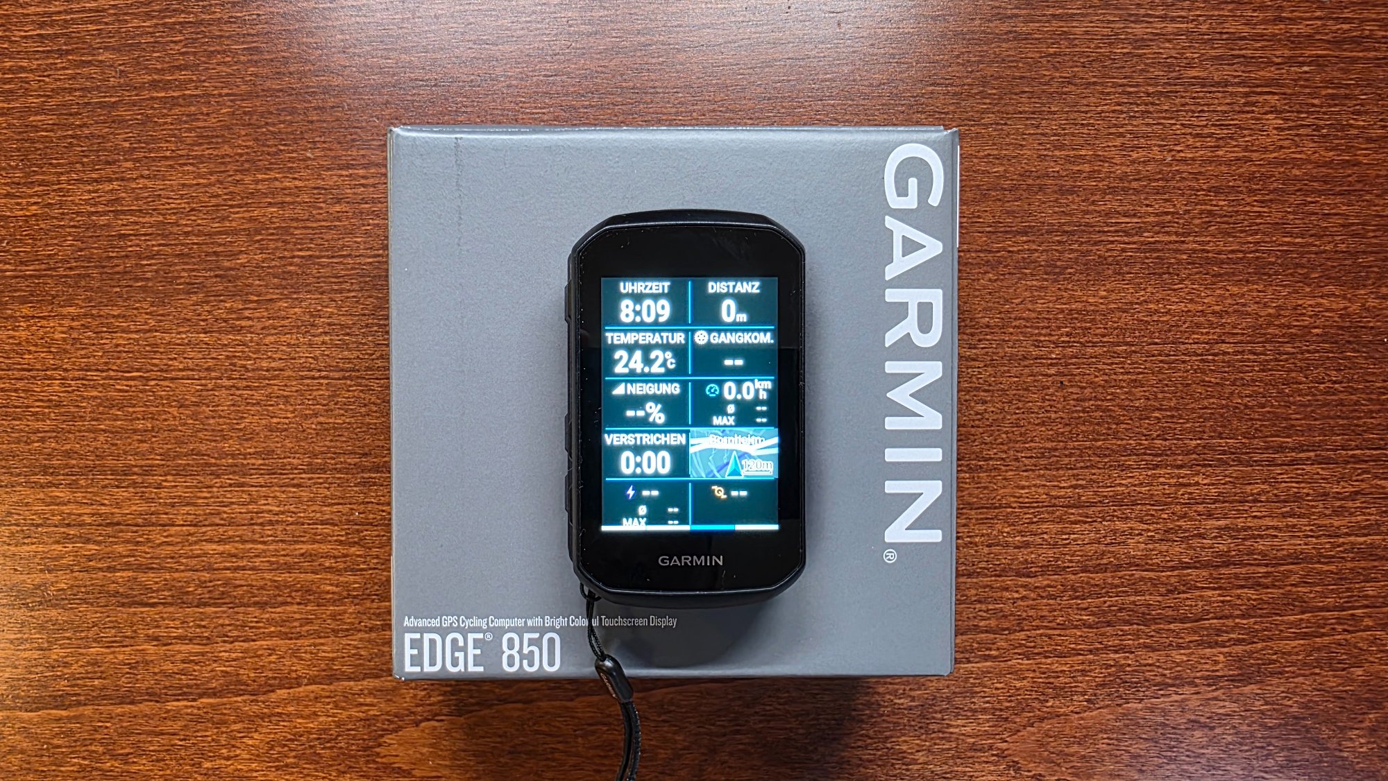

Mein 850 ist heute gekommen. Habe ihn gerade eingerichtet und ziehe gerade die Updates für die Karten.
Display und Helligkeit machen (verglichen mit dem 840er und ohne den 1050 zu kennen) wirklich was her.
Das Mehrgewicht merkt man wenn man den Edge in die Hand nimmt. DIe Größe ist für mich ok, ich hatte ein wenig Befürchtungen, da der 850 ein wenig gewachsen ist. Wenn ich den 850 aber nicht neben den 840 lege fällt es mir nicht wirklich auf.

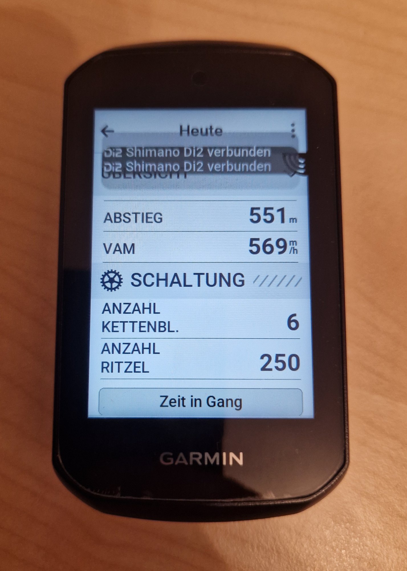

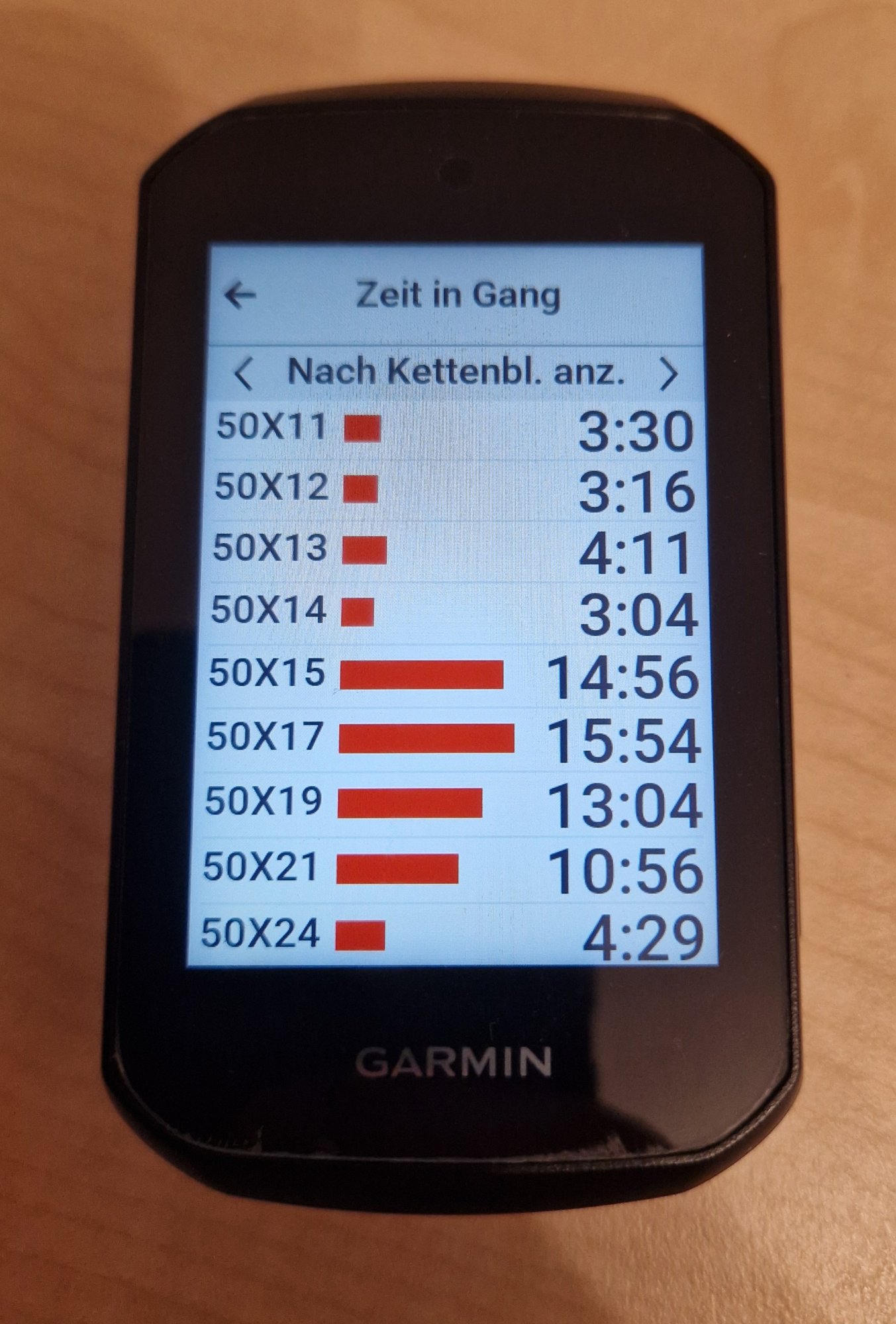

Frage zu der Di2 Aufzeichnung. Am Edge zeigt er mir an wie oft ich geschaltet habe und wielange ich welche Kombination gefahren bin. Bei Garmin Connect wird mir davon aber nichts angezeigt. Habe ich eine Einstellung zum synchronisieren übersehen?
Wahrscheinlich gar keine. Auch bei mir wird das nicht bei Garmin Connect angezeigt.
Bisher waren dafür immer IQ Apps nötig. siehe auch hier https://www.rennrad-news.de/forum/threads/strava-edge-gang-aufzeichnung-di2.199035/
Ich dachte das hat Garmin vielleicht mit dem 850 geändert und für meine erste Fahrt mit dem 850 die IQ App "GearStats" noch nicht installiert. Wird mir noch immer nicht nativ von Garmin angezeigt. D.h. ich werde mir die App wieder installieren müssen.
EDIT: Wobei viele Apps noch nicht kompatibel sind für den 850 😌
