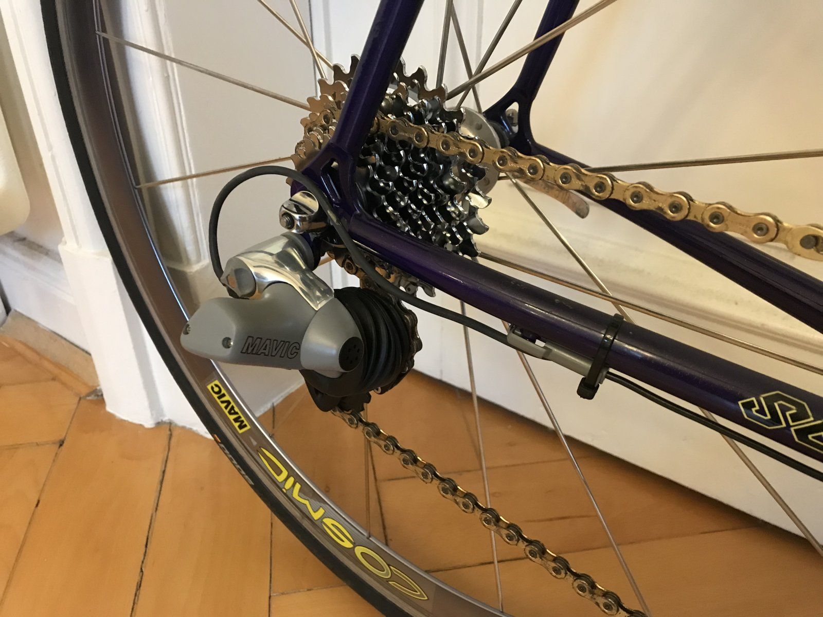

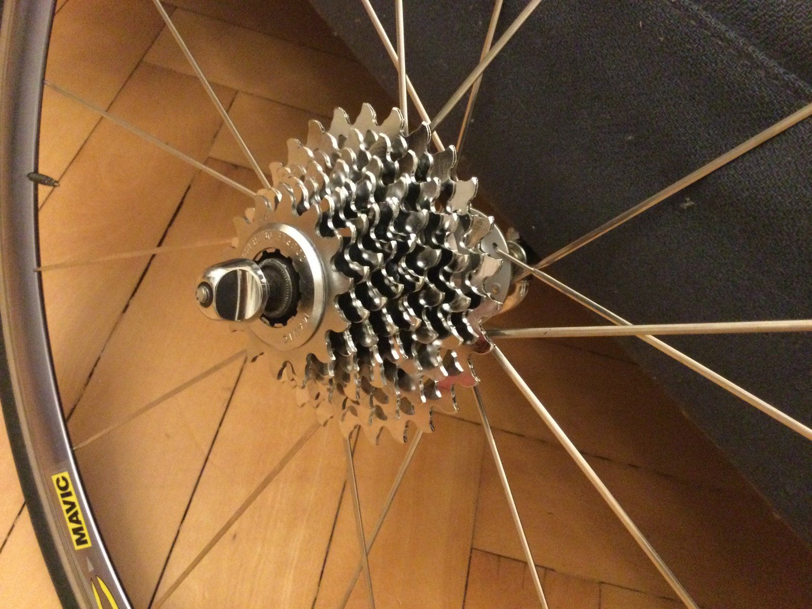

Also ich habe ein Cosmic erste Serie mit der 571-HR-Nabe mit einem Mavic Freilauf umgebaut und Mavic Ritzel montiert. Beschrieben im Serotta/Mavic Aufbaufaden
https://www.rennrad-news.de/forum/t...ische-trifft-französische-extravaganz.177011/

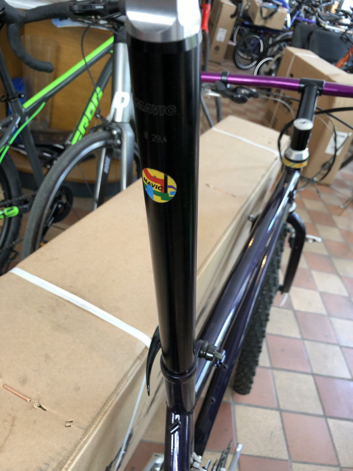

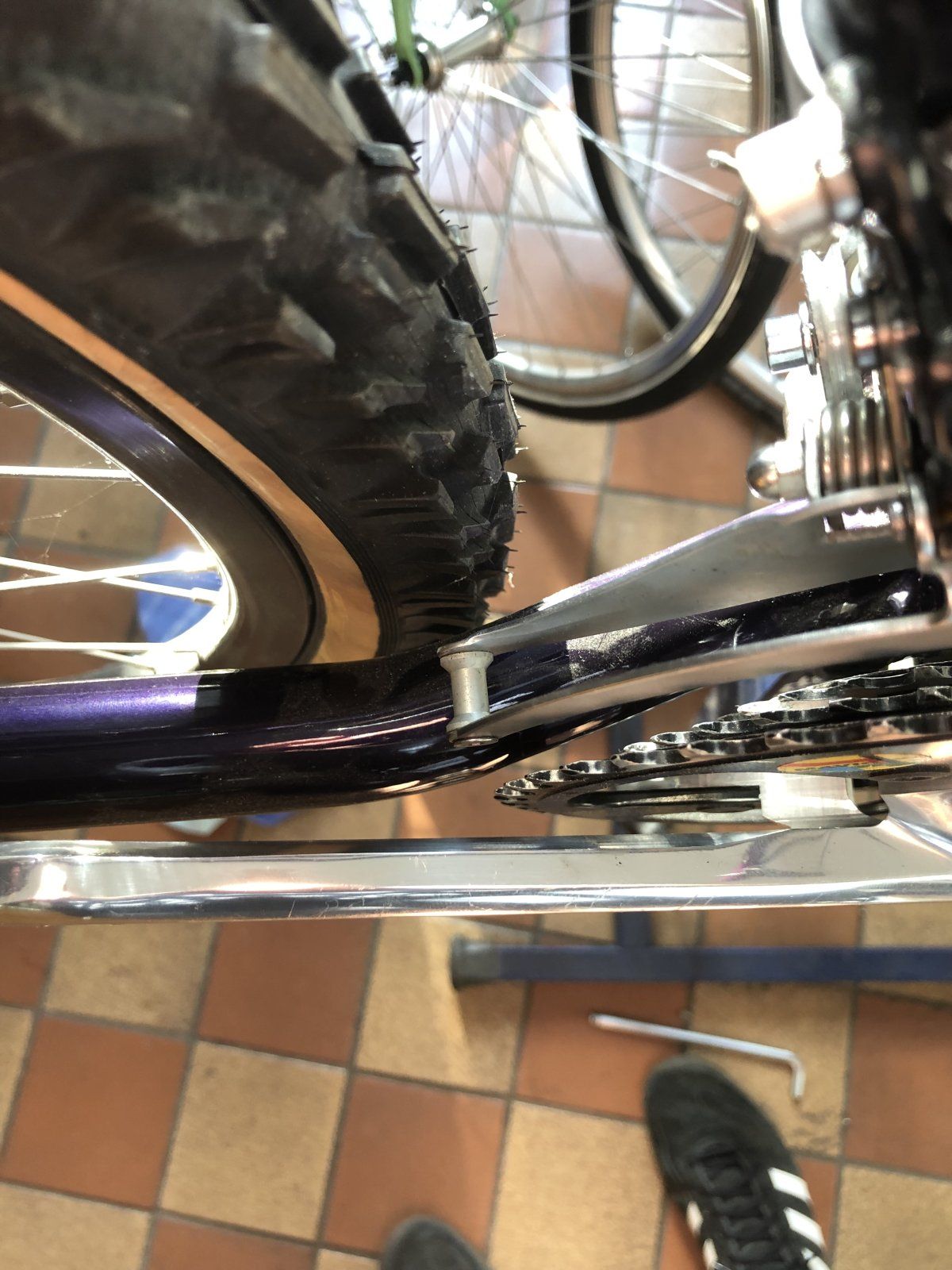

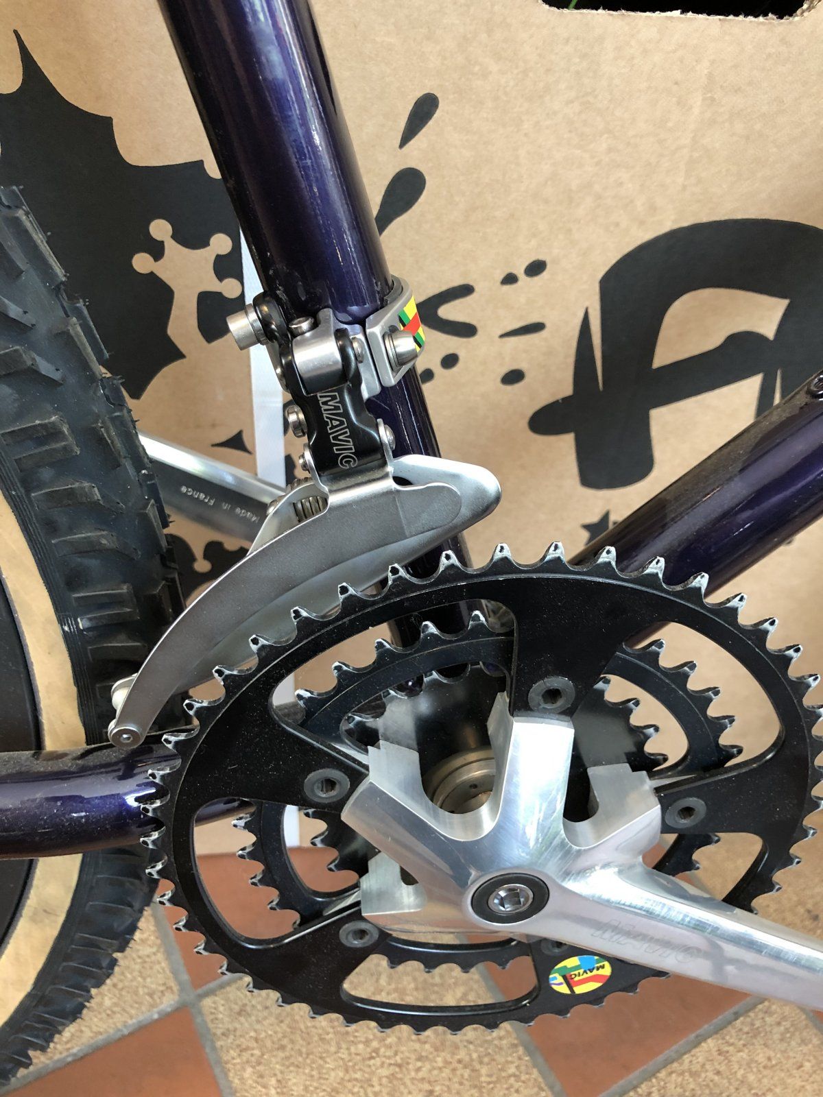

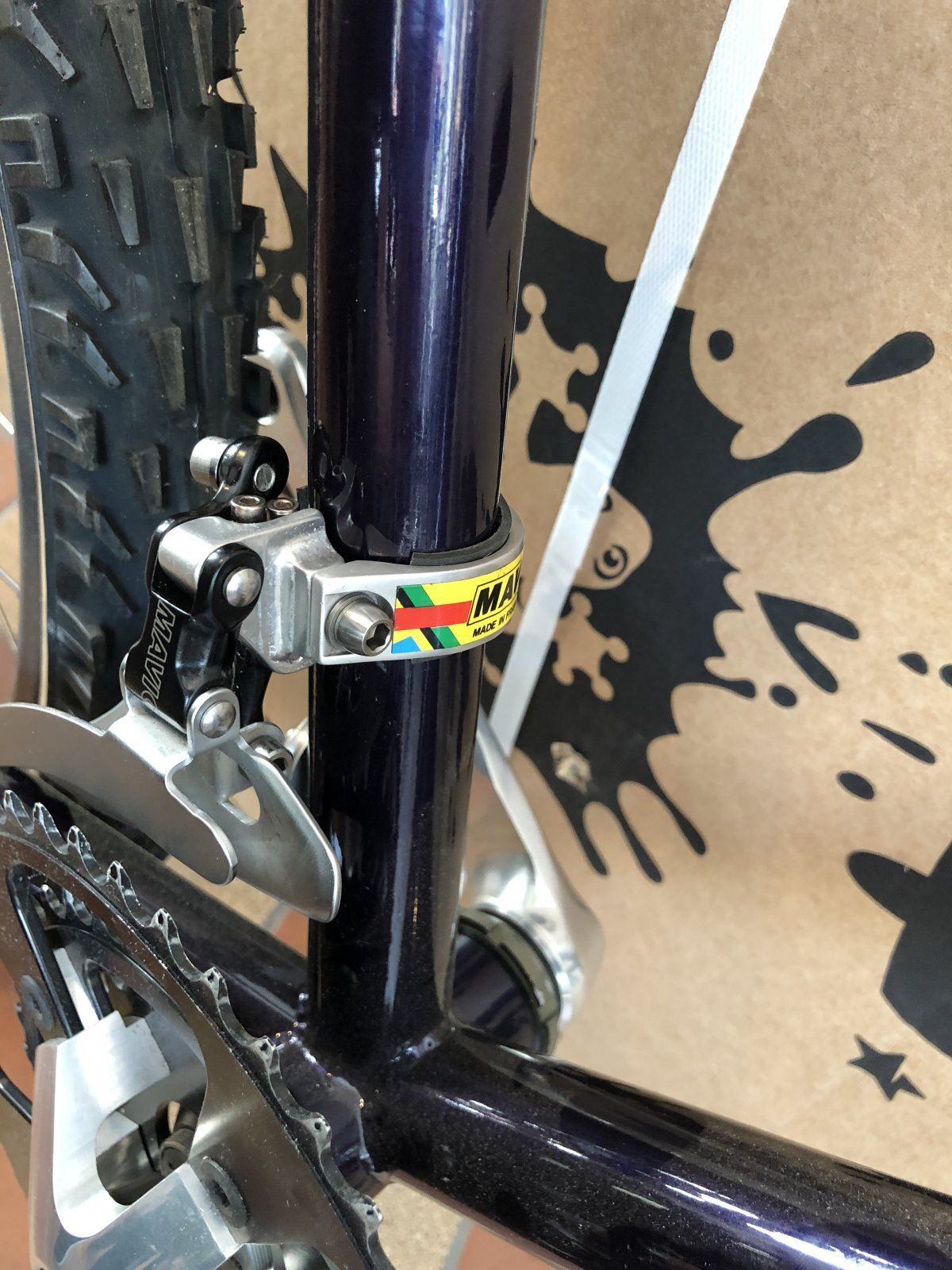

Ich habe heute einen seltenen Mtb Umwerfer reaktiviert. Da steckte eine abgebrochene Schraube drin. Die musste ich ausbohren und dann das Gewinde nachschneiden.
Die Schelle ist zwar zu groß, allerdings ist das Rohr nicht rund. So kann man das sowieso besser mit Gummi ausgleichen

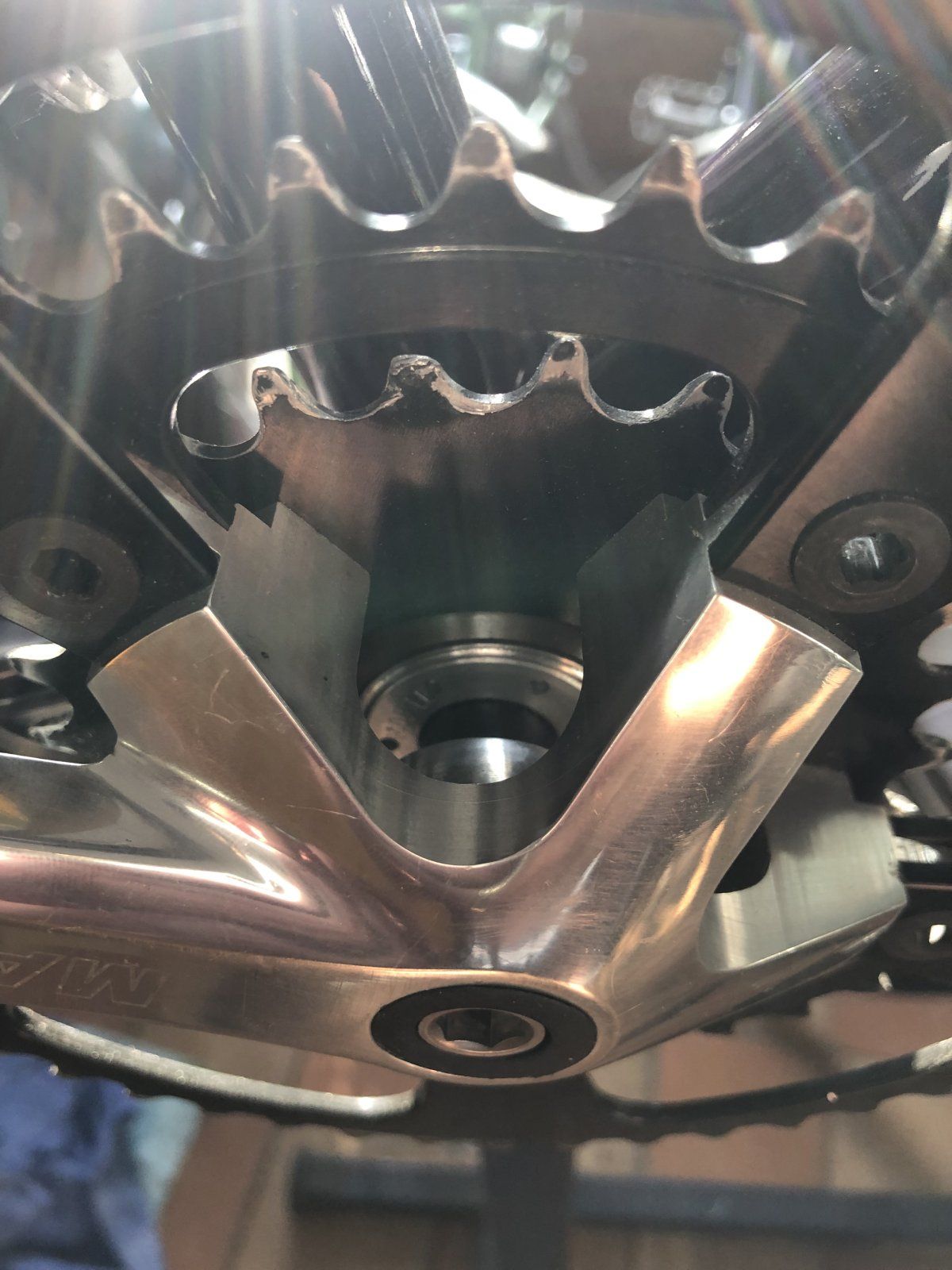

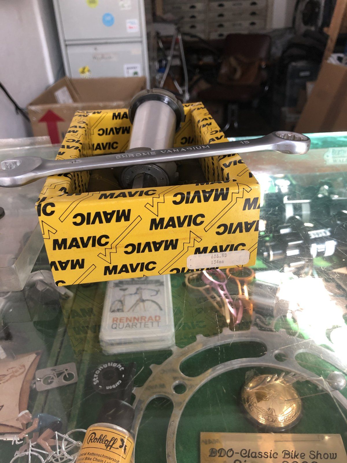

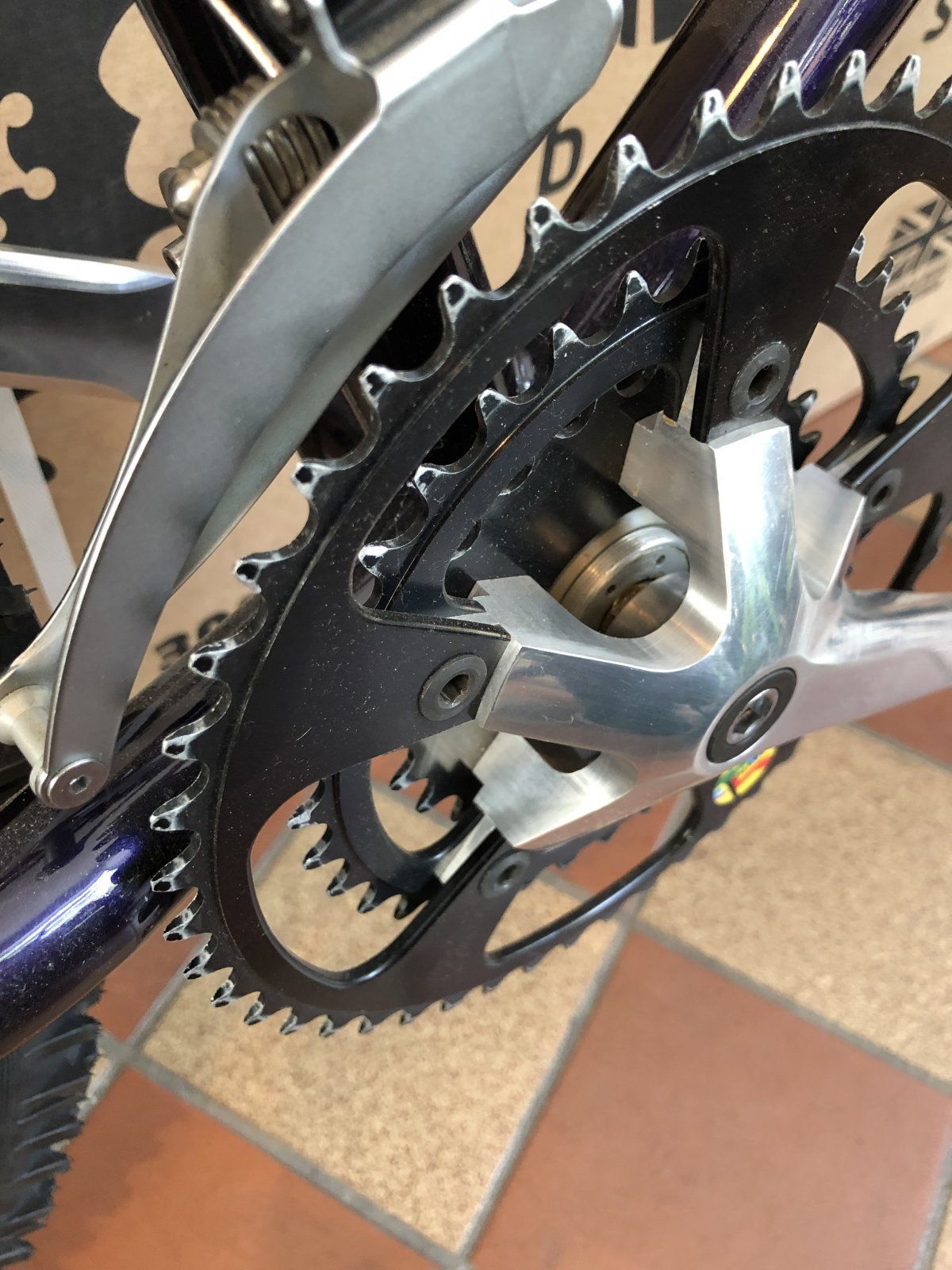

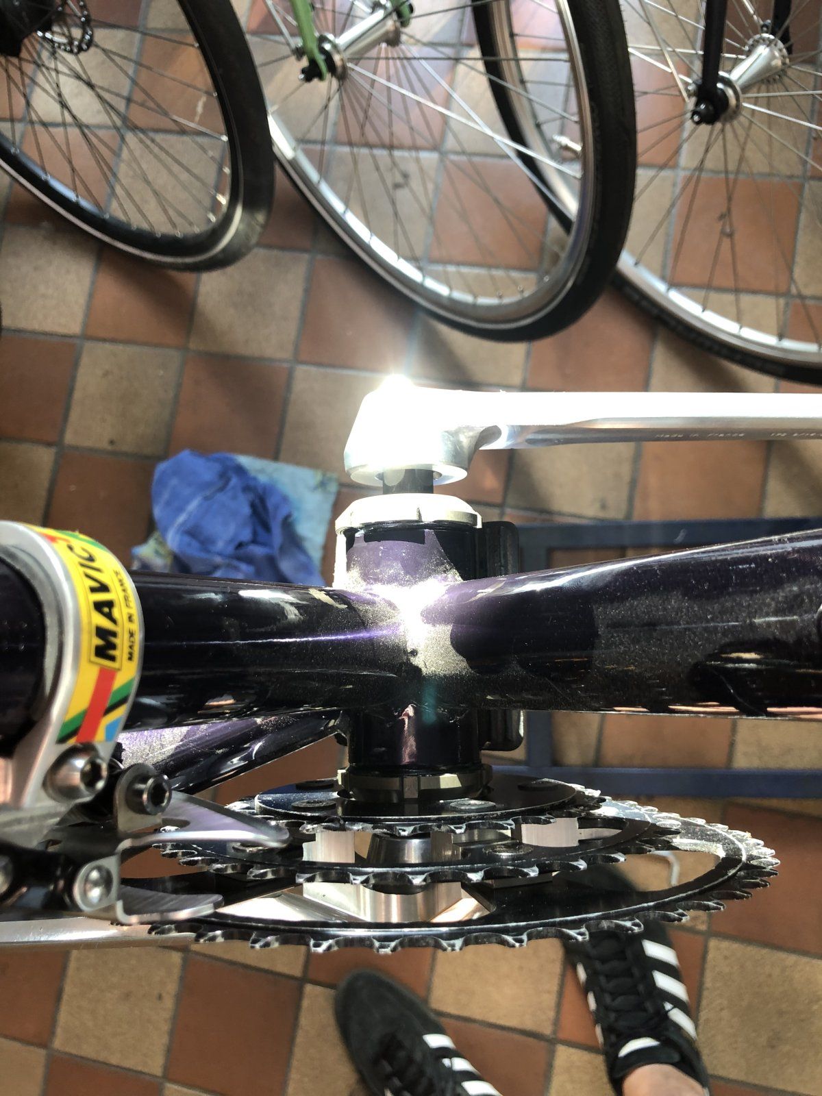

Das nächste Problem ist das Innenlager. Die Welle hat jetzt 124mm Breite. Gab es da noch breitere? Und wenn ja, hat jemand noch so eines?
Das Lager ist auf Anschlag nach rechts verschoben und zwischen KB und Hinterbau sind noch ca 4-5mm Platz. Also 145mm Wellenlänge wären schon gut.
Weiter Anbauteile:
NOS Sattelstütze
XTR Sti, passend zur Bremse.
Anhang anzeigen 1119028Das Lager ist auf Anschlag nach rechts verschoben und zwischen KB und Hinterbau sind noch ca 4-5mm Platz. Also 145mm Wellenlänge wären schon gut.
...nach meinem Wissen gab es das für MTB entwickelte Innenlager vom Typ 616RD bis 1994 und dieses bis zu 134mm Achslänge:

Evt war die Kurbel auch schonmal auf dem dickeren JIS Vierkant und rutscht jetzt zu weit drauf ? Oder ist die auch NOS.?
Falls nicht kannst du die auch einfach mal lose auf JIS stecken und gucken.
Die sieht eigentlich sehr gut aus im Vierkant. Da sind auch keine Materialausflüsse zu sehen. Da sind dann auch noch so 4-5mm Platz bis der Vierkant der Kurbel zu Ende ist und da wo man den Abdruck von der Welle sieht.
Ich denke mal das Problem ist die sehr dicke Kettenstrebe. Der Rahmen hat ja nur ein Dreieck auf der rechten Seite

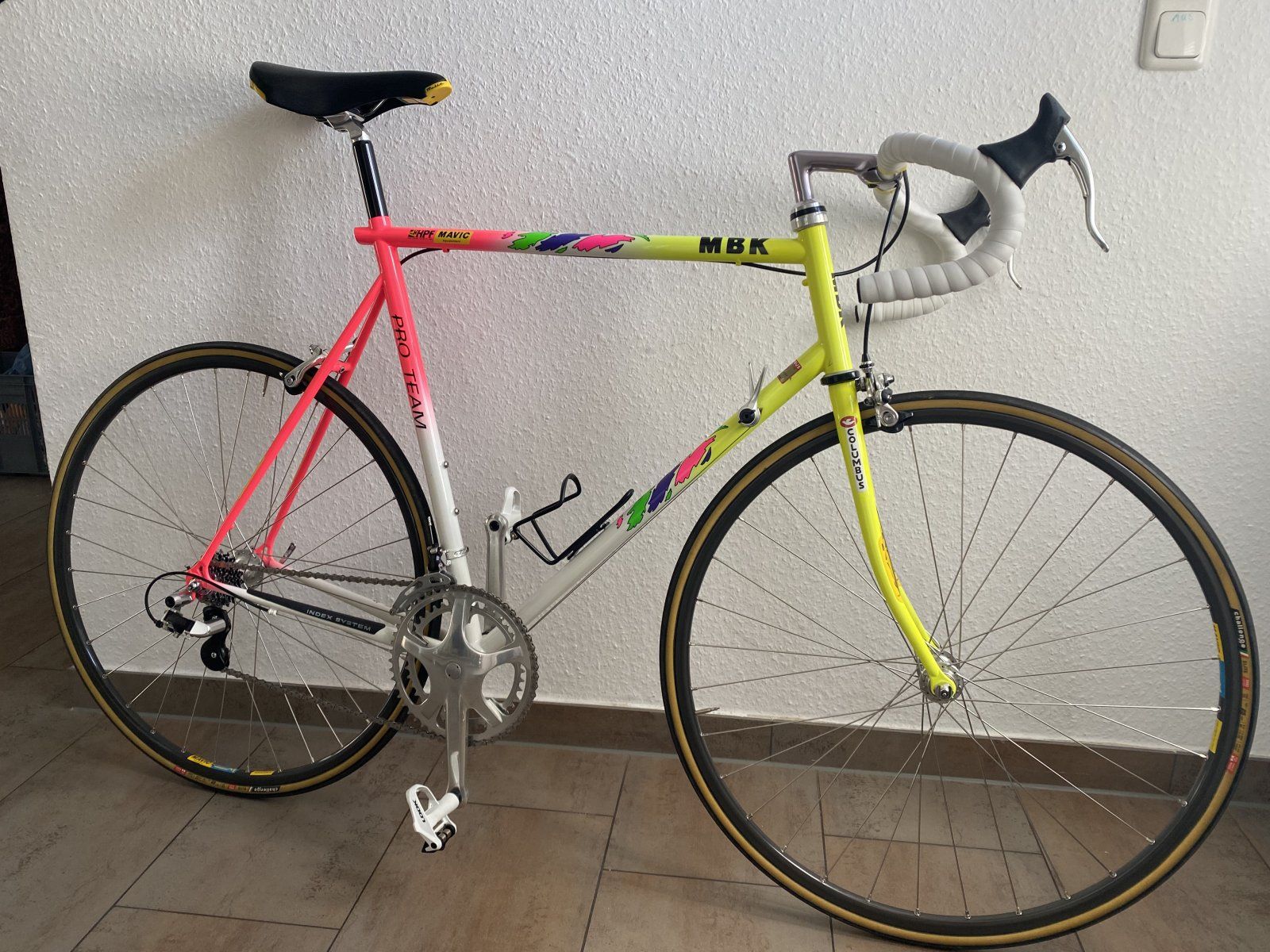

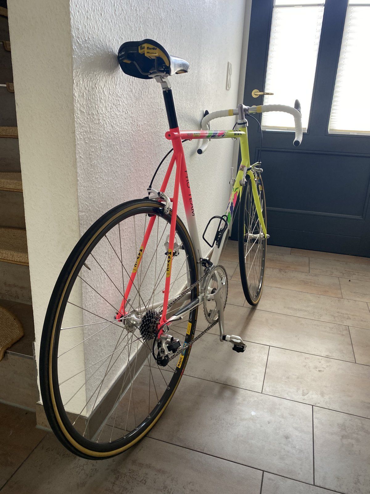

Nabend zusammen,
die Freude über mein nunmehr komplettes 1992 MBK Pro Team möchte ich mit der Mavic-Fraktion hier teilen. Noch mal danke an gridno für das 610er Lager in passender Länge. Außer dem ITM 400 Vorbau fühl mich nun wie Johan (auch ohne barcon shifter).

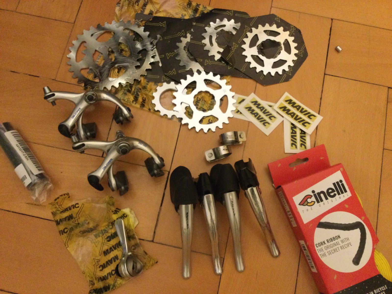

Mal eine bescheidene Frage. In älteren Threads gab es Bezugsquellen in CH bzw. LU zu 571er Ritzeln. Generell würde ich mir gerne auch etwas Verschleißmaterial wie Griff- und Bremsgummis der 451er hinlegen und auch eine 571er Kassette komplettieren. Hat jemand aktuelle Bezugsquellen? Danke im Voraus.
...das müsste der User @faliero gewesen sein:
https://www.rennrad-news.de/forum/threads/suche-alte-räder-rahmen-teile.55504/post-5117255Vielleicht dort einmal freundlich anfragen!
Gerne liefere ich dir Ritzel und Distanzringe.

Das neue Innenlager passt :)
