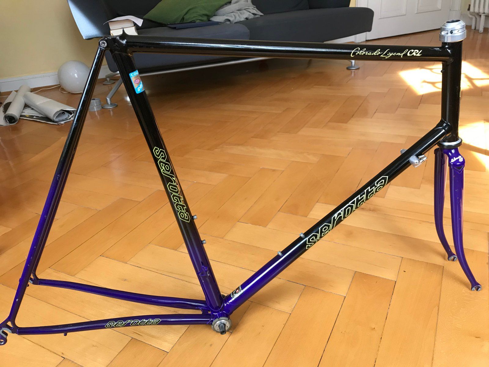

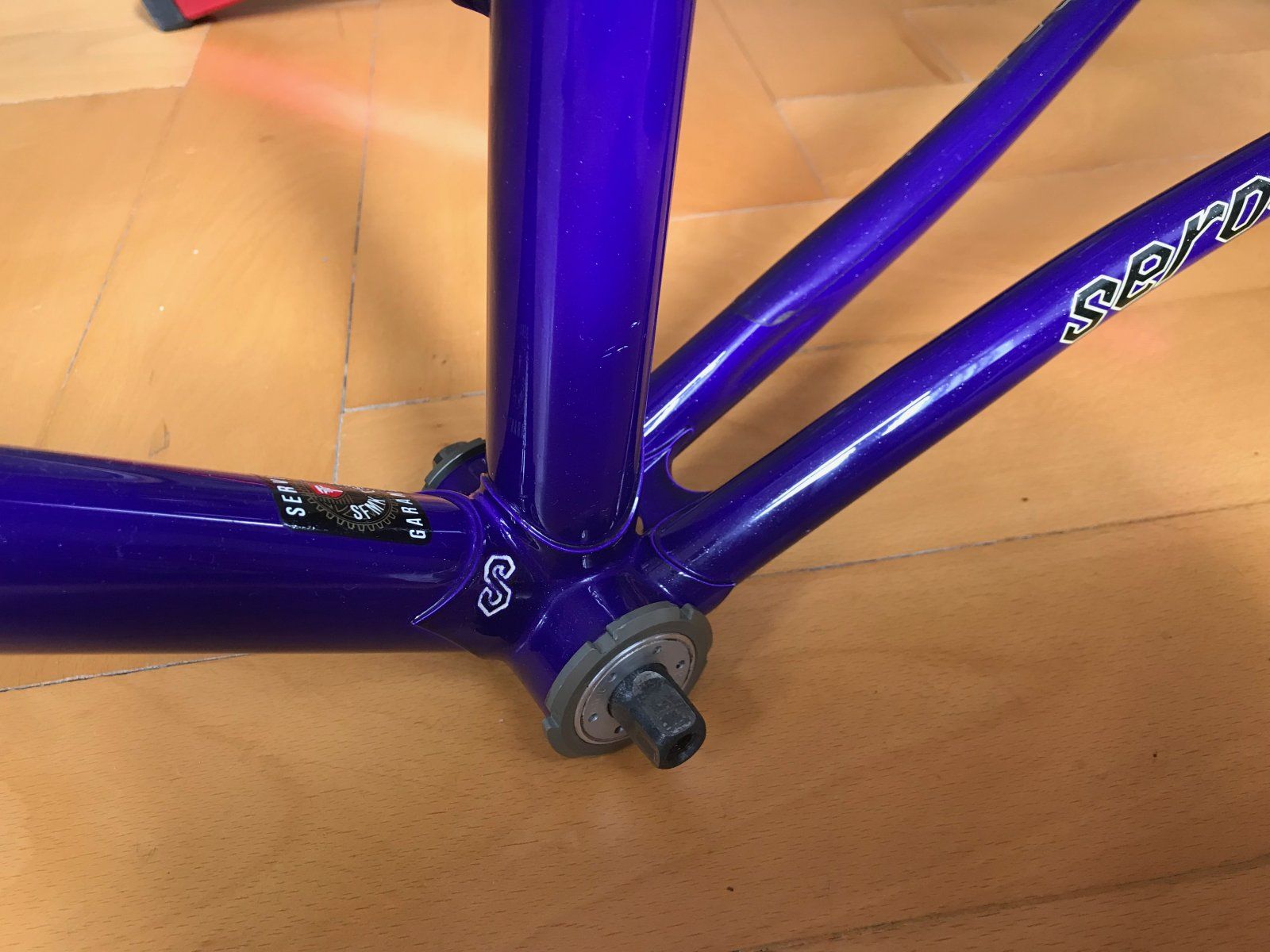

Vor einigen Wochen entdeckte ich einen Serotta CRL Legend in der Bucht.
Zustand schön, Farbe toll, Geo passt, anderes verkauft und los….
Eine Recherche ergab, dass es ein 1993er ist, nur in diesem Jahr wurde der Rahmen so bezeichnet.
Warum Serotta?

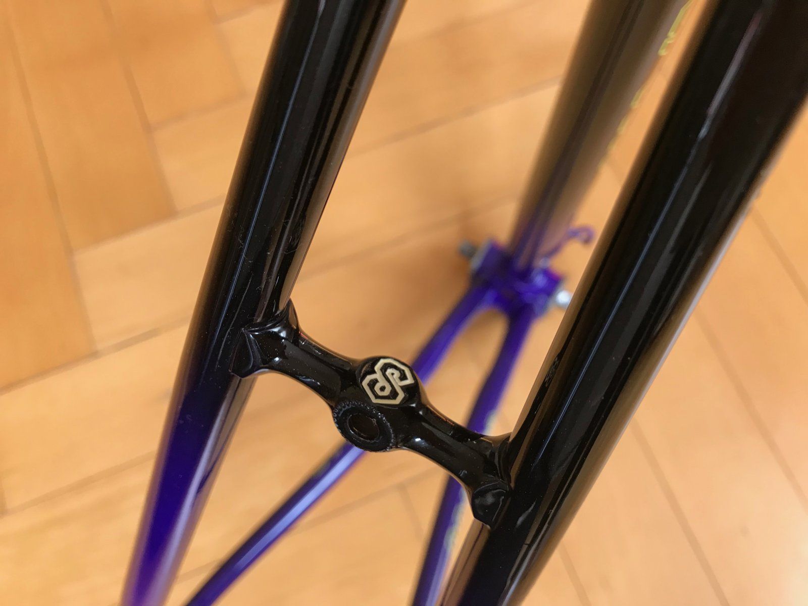

Das keulenförmige Colorado Concept tubing mit sehr schönen Muffen ist schon besonders. Es wurde von Columbus aus Nivachrom-Rohren für Serotta hergestellt.
Verarbeitung und besondere Details, wie das fillet-braze Oberrohr, heben den Rahmen heraus.
Außerdem habe ich eine Schwäche für die Sitzstrebenanlegung.

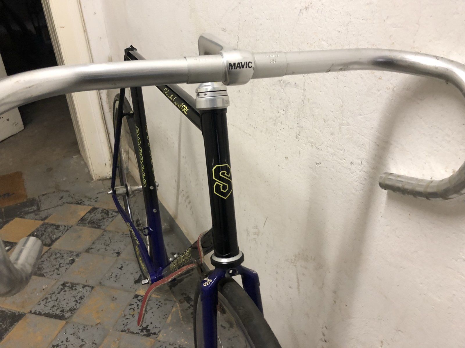

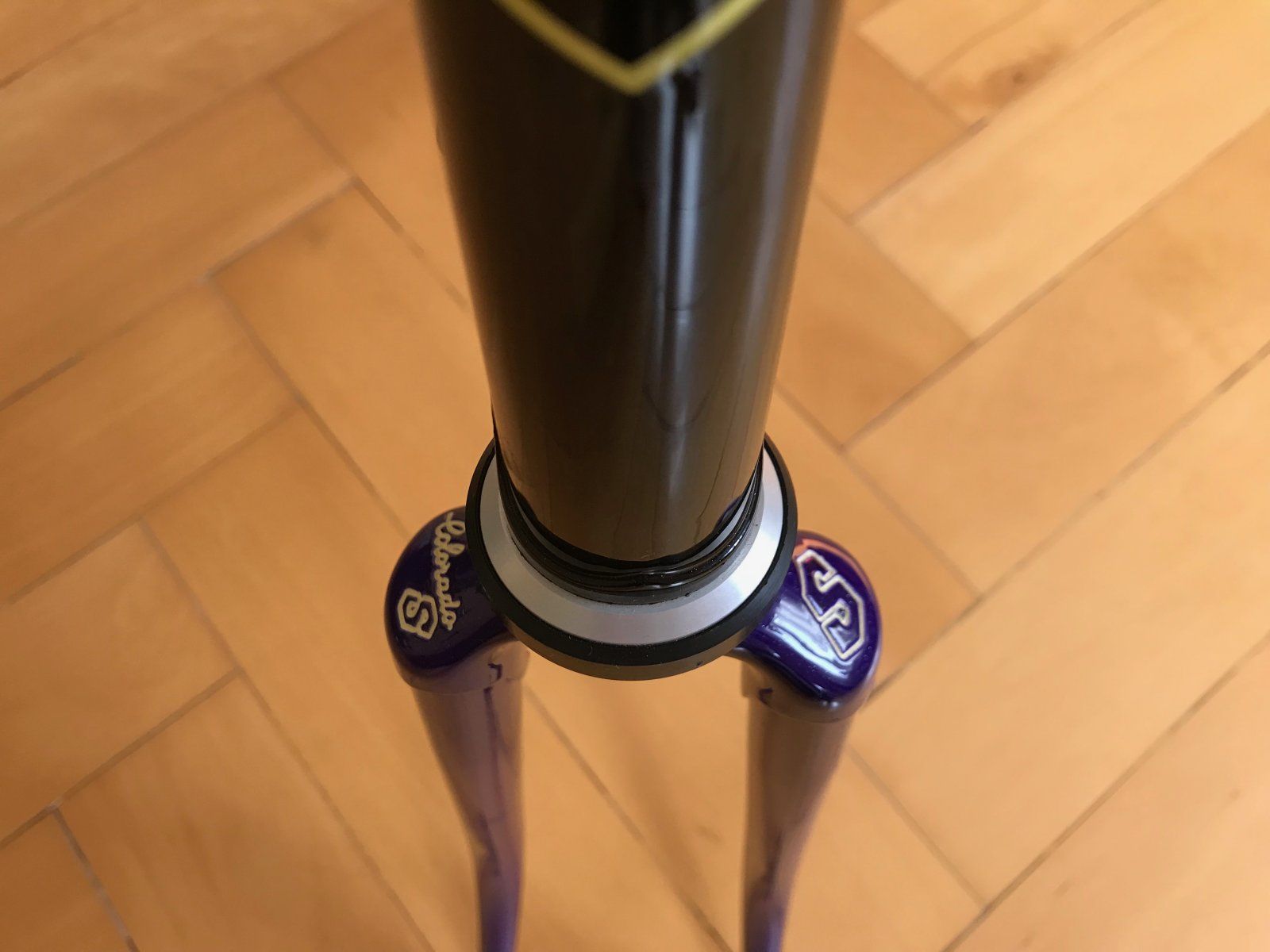

Ich bekam den Rahmen mit MAVIC Steuersatz und Innenlager und habe mir erstmal nichts dabei gedacht. Der Steuersatz kommt mir immer recht wuchtig vor und ich beschloss, ihn mal zu tauschen.
hier die Fotos vom Ausgangszustand:

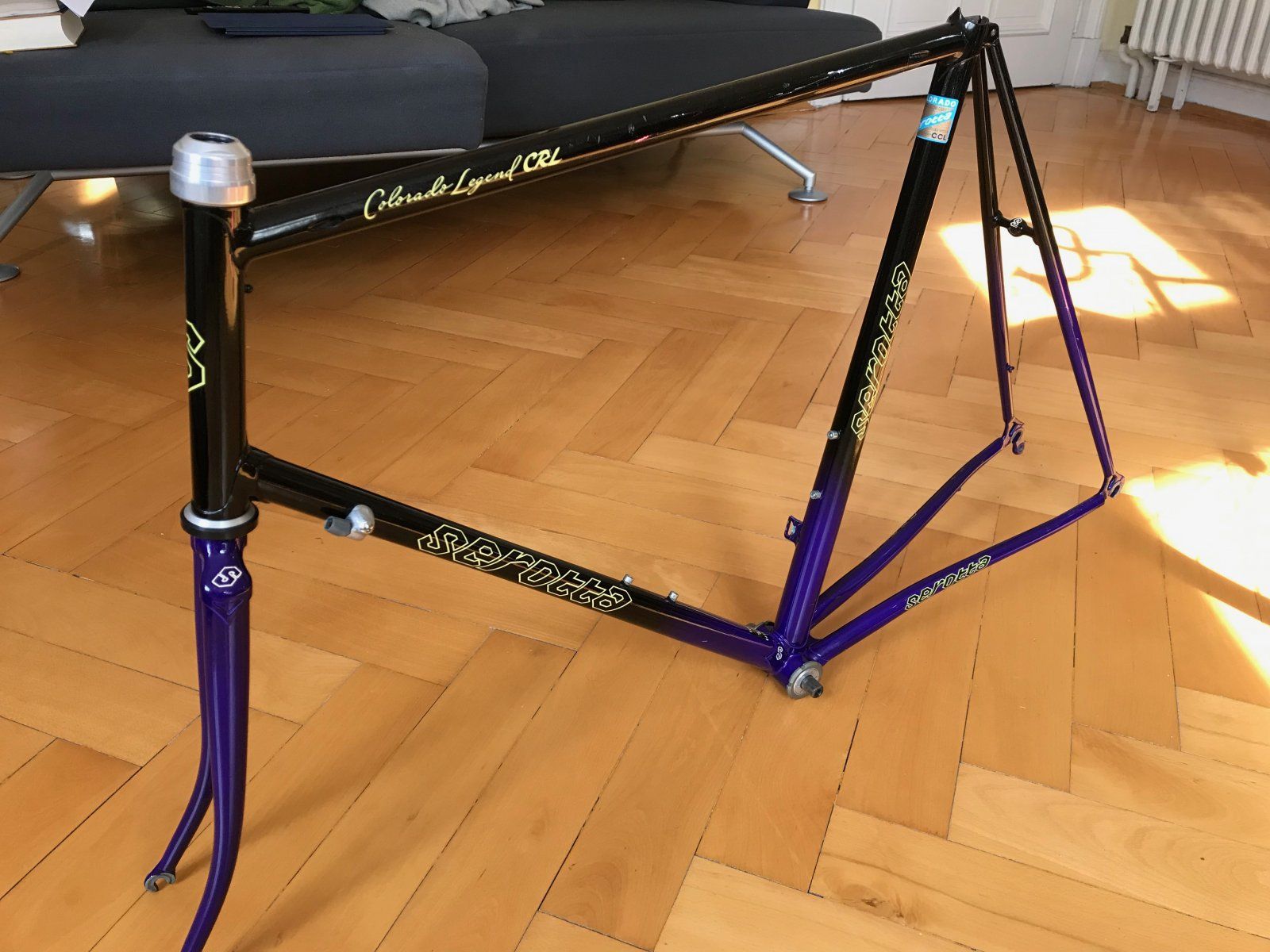

Nüchterne Daten:
Rahmen 62,5 m-o
OR 59 m-m
SR 19,5
Rahmen 2000 Gramm
Gabel 680 Gramm
Rahmenmarkierung: CL 61 00203
Also ein 61 m-m Rahmen in "long"
Die Rahmengeometrie ist in den Katalogen recht putzig dargestellt. Das horizontale OR wird in der Darstellung bei einem waagerechten Rahmen zur Mitte des UNTEREN Steuerrohrs gemessen. Das würde auch hinkommen, denn der Katalog sagt 60,5

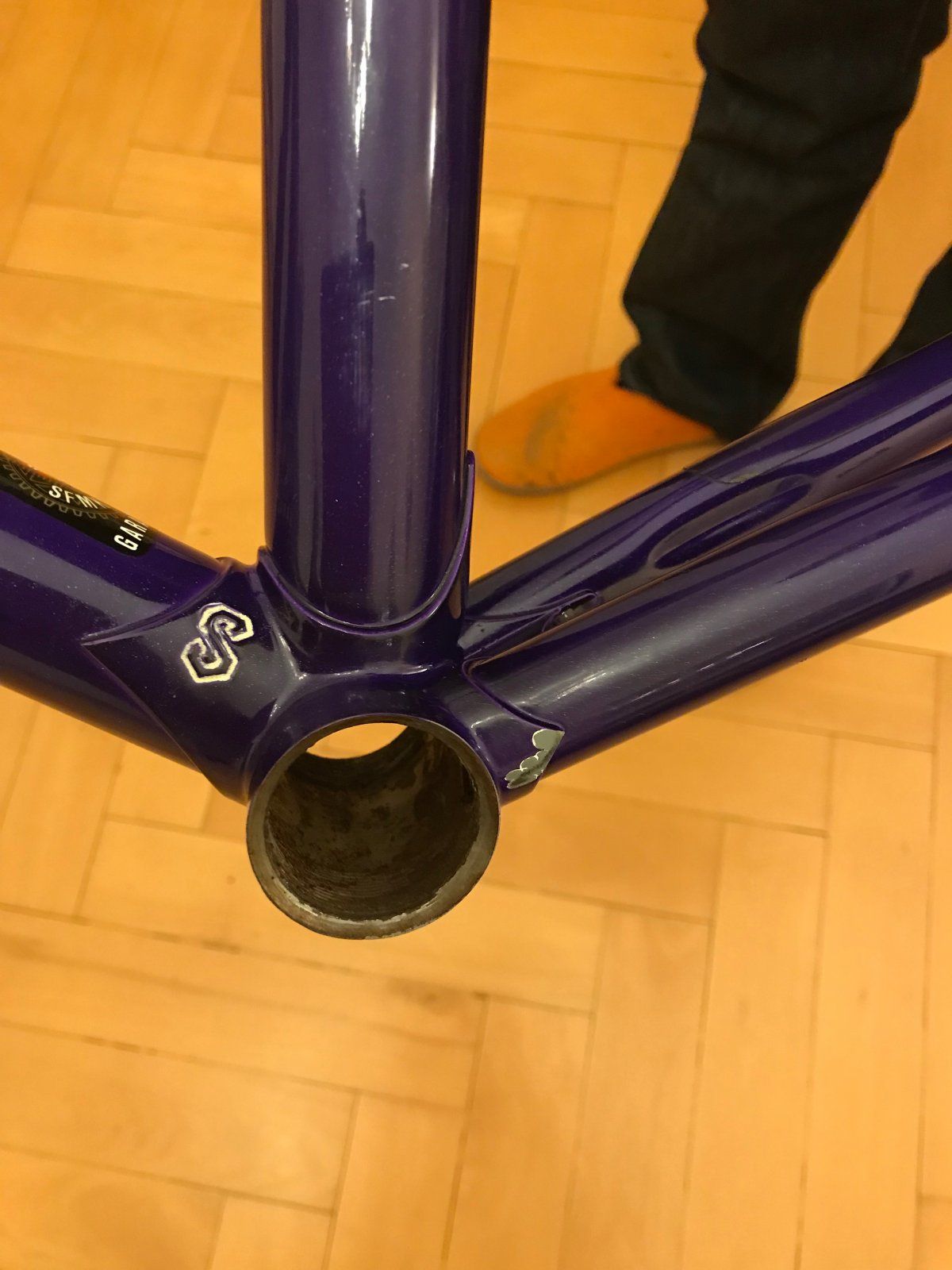

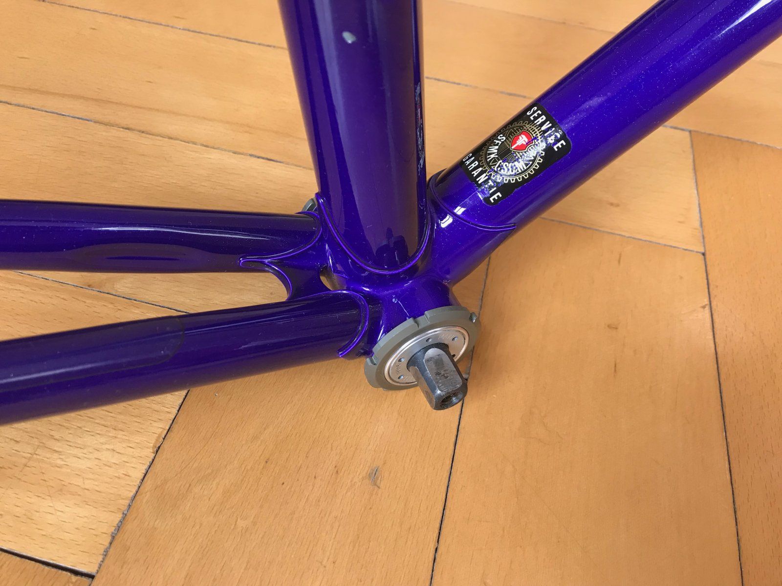

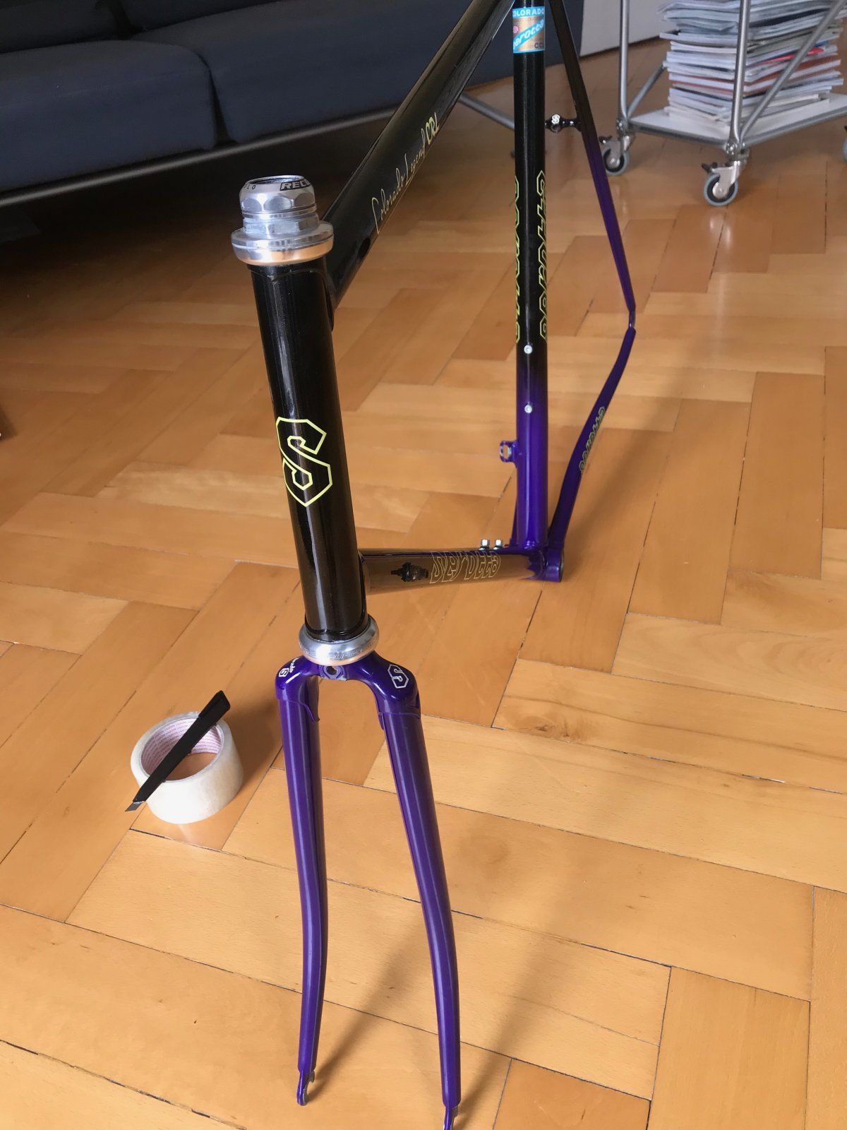

Aber die Innenlager Muffe war sehr sauber für das MAVIC 610 Lager gefast und mir kamen erhebliche Zweifel am schnell und einfach Plan.
Nein, der Rahmen hatte mit mir gesprochen, es wird ein MAVIC Aufbau!

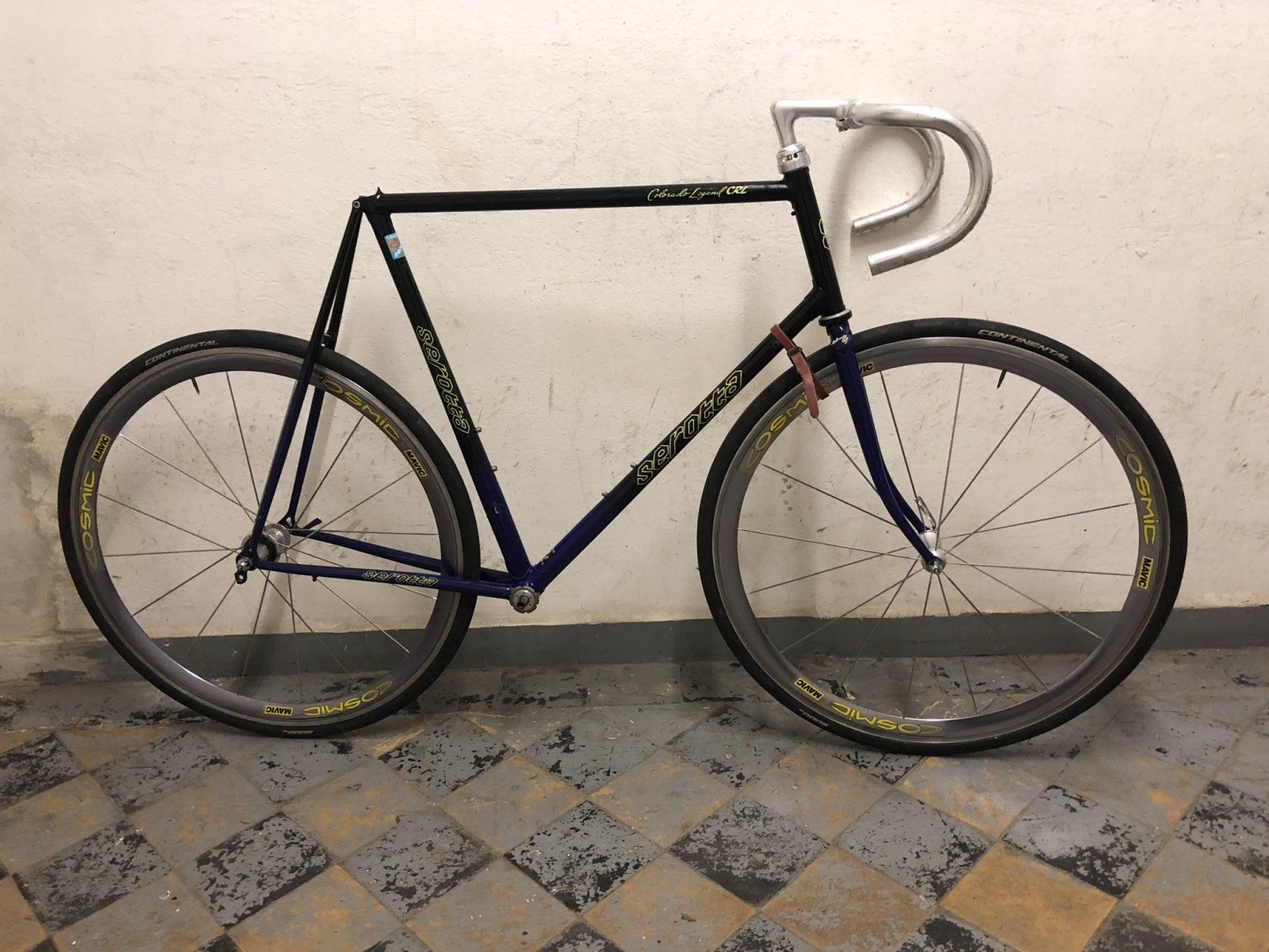

Zwischendurch sah es dann so aus:
Die nächsten Schritte:
Lack mischen lassen für ein paar kleine Ausbesserungen
Mavic Lager wieder einbauen
ZAP Kauf zum Abschluss bringen
Entscheidung ob MAVIC 440 Bremsen oder 451
Entscheidung ob LRS bauen mit 571 Naben mit HaifischzahnRitzeln oder ShimanoRitzeln
oder MAVIC COSMIC LRS
Welche einbaubreite hat der Rahmen? So ein cosmic 1st gen ist immer schick.
