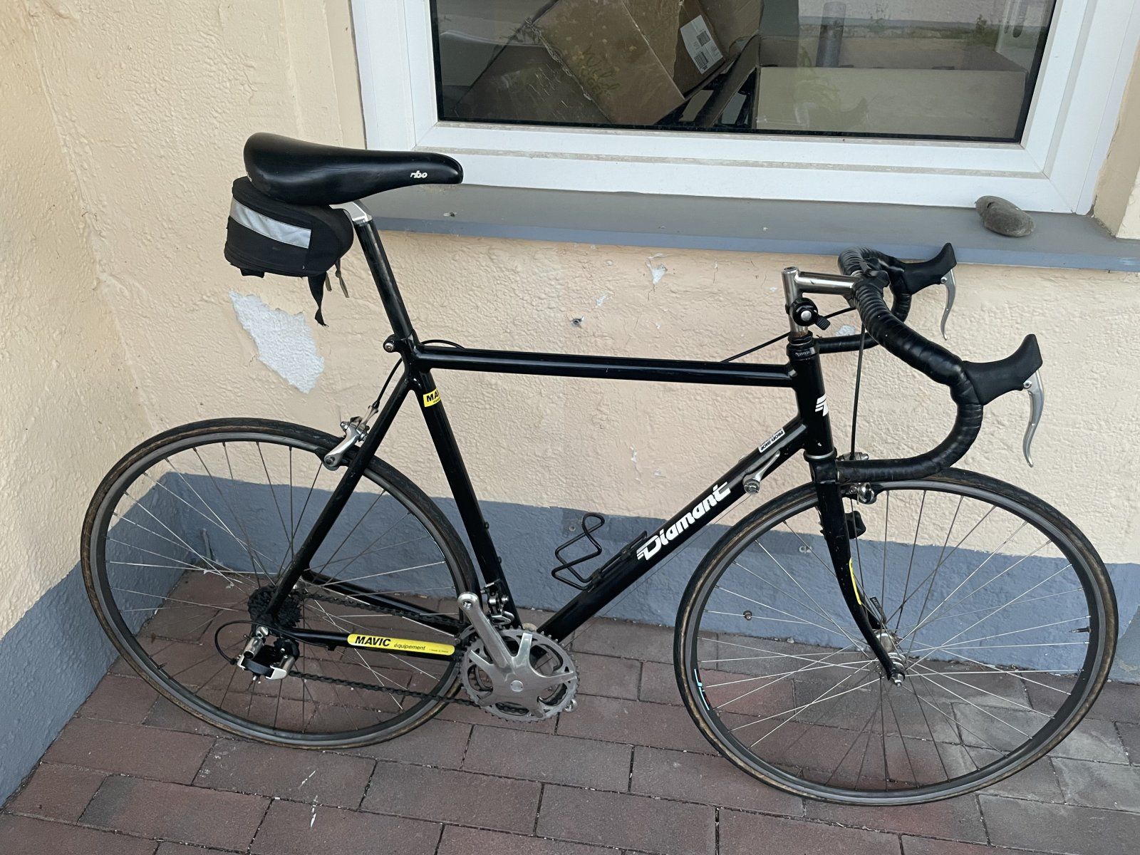

@Levw897 Sehr schick so in schwarz. Gewinde des Steuersatzes ist bei einem belgischen Diamant (gibts übrigens auch nen Faden zu) vermtl. Britsh oder?

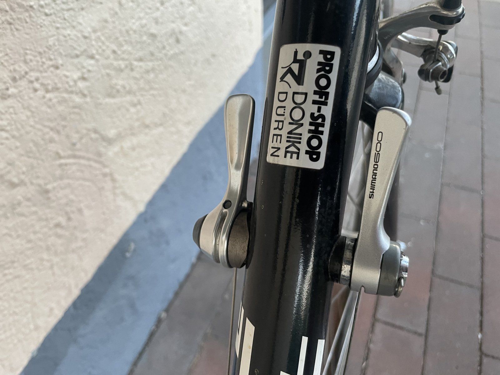

Klebe doch Carbonfolie oder einen gelben Mavic-Kleber auf das Schriftfeld des Schalthebels!Anhang anzeigen 1087568

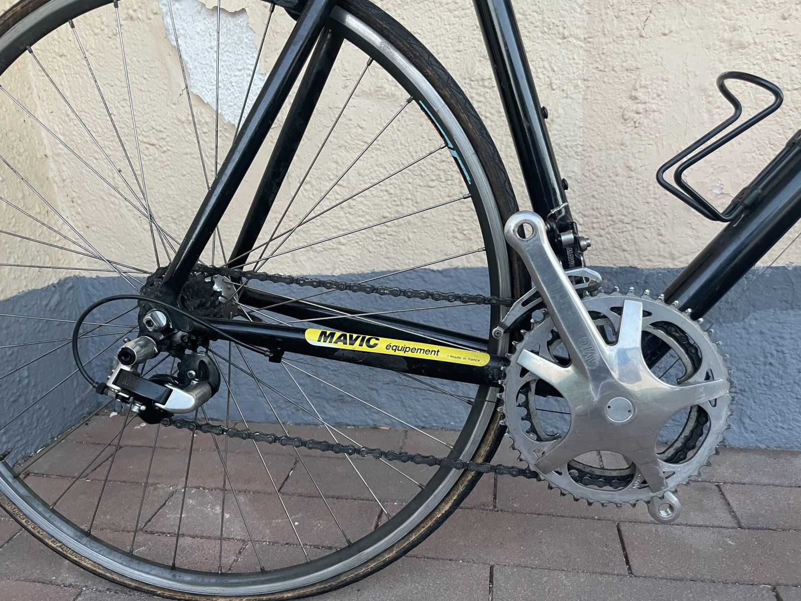

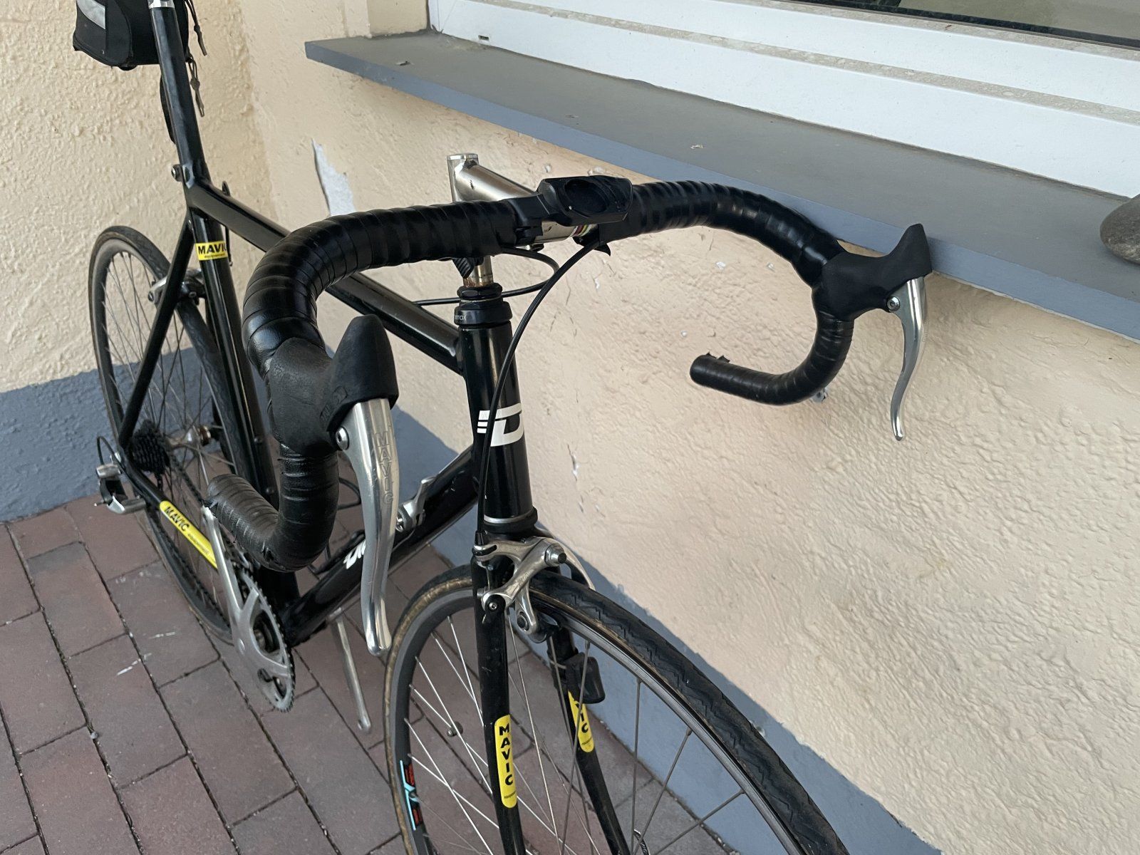

Nun hat es mich auch erwischt und der erste Mavic Aufbau steht an.
Habe einen schönen Spender gefunden und würde gerne die Gruppe vervollständigen.
Hat jemand zufällig noch einen rechten 821 Schalthebel und einen 305 Steuersatz den er veräußern würde? Nur der obere Teil würde auch reichen. Danke !

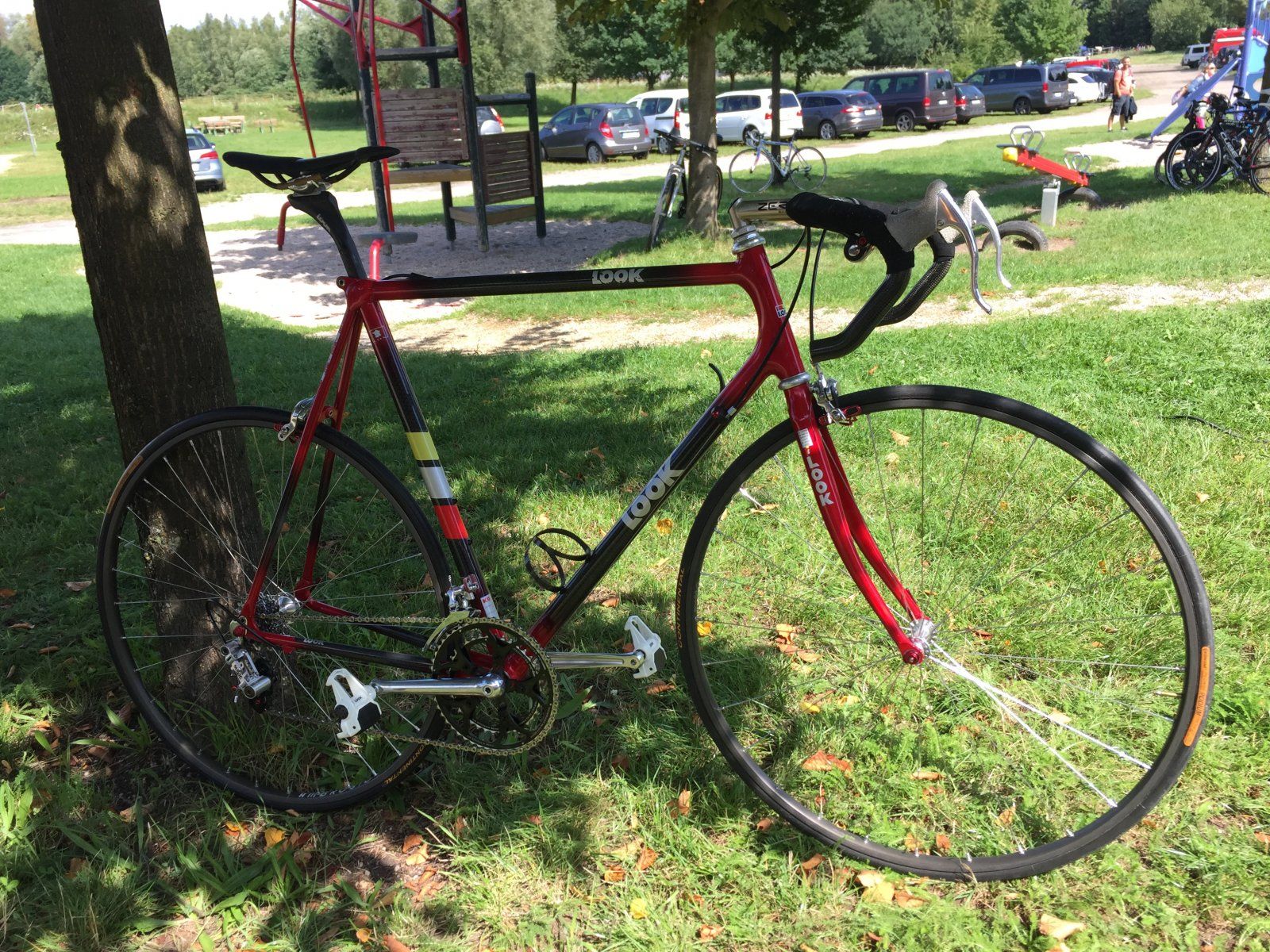

9fach hatte ich damals mit Sunrace Schalthebeln mit Shimano Schaltschritten am Look Kg 151 ausprobiert. Das ging vollkommen problemlos. Also ich bin das so auch gefahren…. Der Schalthebel war etwas modifiziert, um am Rennlenker im Bereich des rechten Bremshebels montiert zu werden.
Kette KMC X10 SL, Kassette Sram Pg970.
Achja, von der Ausstattung her war das Radl schon cool….
