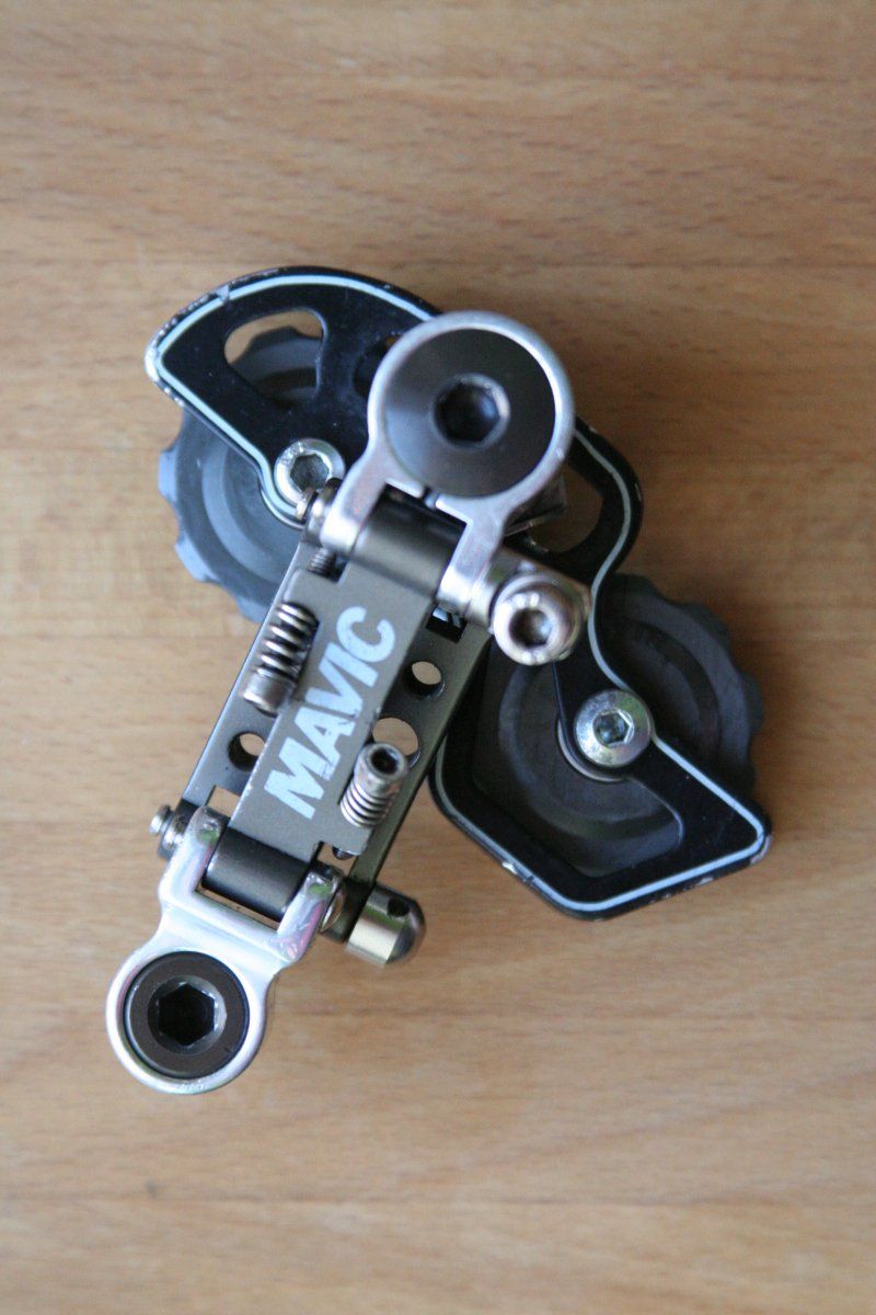

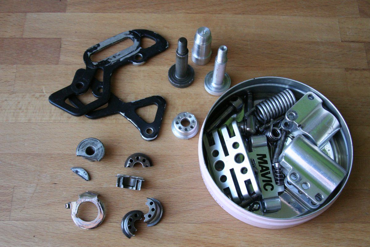

Hier mal meine Schaltwerksbaustelle.
Das 851 SSC ist fast vollständig. Es fehlen nur das üblich verlustige Anschlagblech und eine Röllchen-Schraube. Leider passen da nicht alle, da das Gewinde feiner und der Bolzen minimal dünner ist. Wer so ne Schraube über hat und diese abgeben mag möge sich bei mir bitte melden.
Mit viel Phantasie ist auf dem ersten Bild ein 801 zu sehen. Da fehlt noch Röllchen, Bolzen, beide Bleche und die gebrochene Mutter für den Schwenkbolzen.Das Schaltwerk könnte ein super Tuning / Polierobjekt werden. Da sind auch drei Repro-Bolzen aus zu machen die der velopope aus dem Nachbarforum mal gedreht hat.

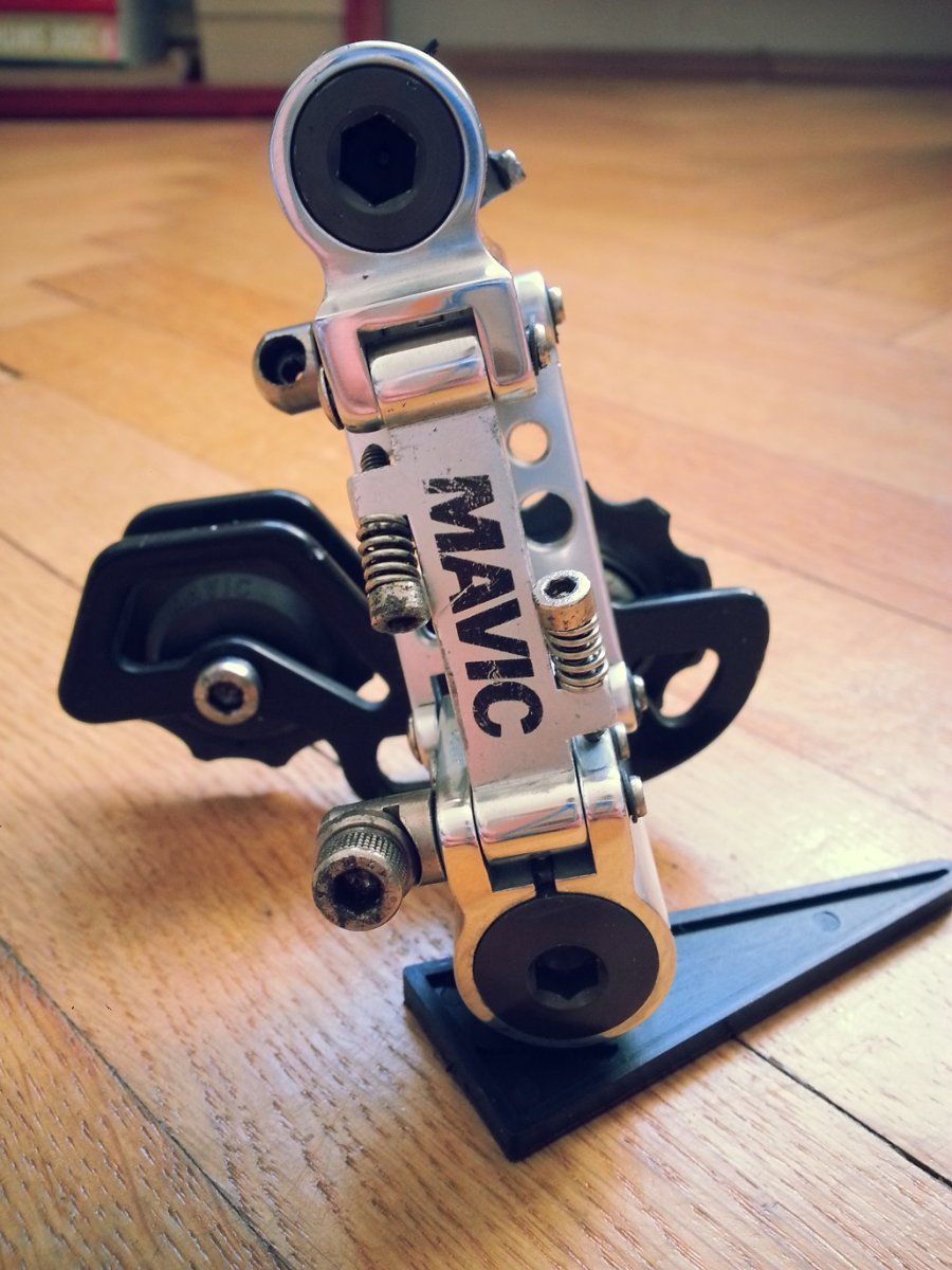

Hier will ich auch mal das Schaltwerk zeigen.

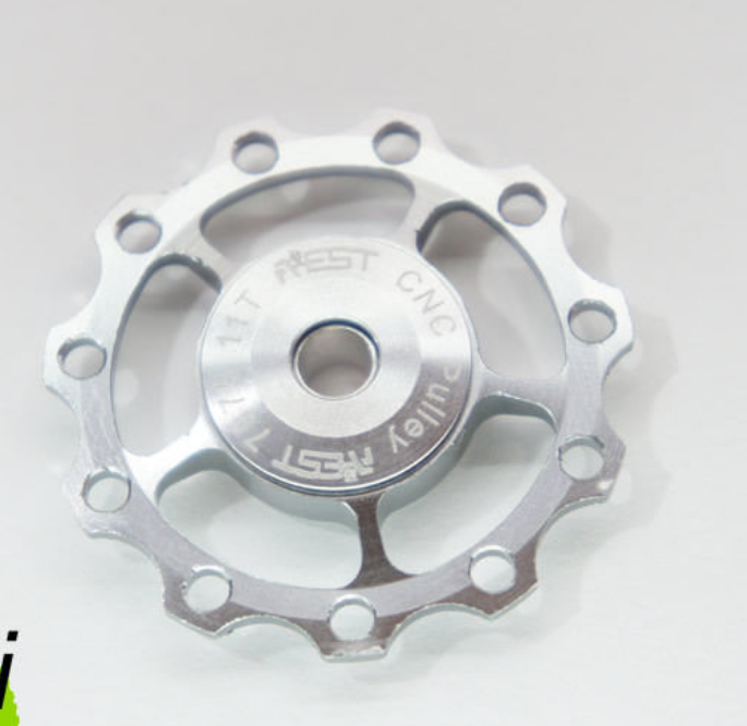

Die original Schaltrollchen sind hin. Was sagt ihr zu diesen als Ersatz?
Anhang anzeigen 226819 Anhang anzeigen 226821
