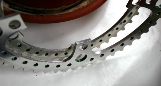

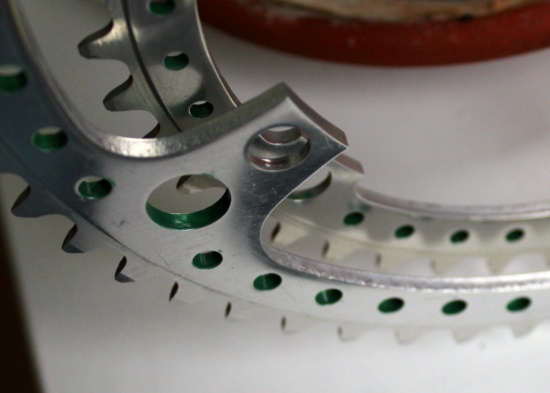

Folgendes Ergebnis sollte vermieden werden, trotz des geringen Gewichts:
aus den Tour-Forum gemopst...
Löcher... mit Farbe noch schöner:
