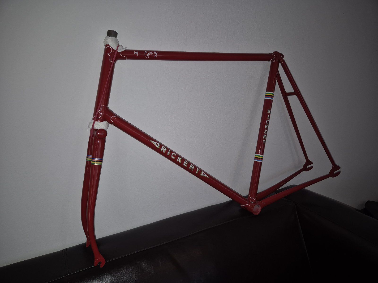

Moin,
meiner Meinung nach sind Steherrennen ja die unterhaltsamste Bahnrad-Disziplin. Neben der langen und spannenden Geschichte bietet es eine unvergleichbare Atmosphäre im Velodrom. Technisch haben die Räder viele interessante Lösungen/Spezialbauteile und einzelne Rahmenbauer waren natürlich auch heiß begehrt. Zugegebenermaßen bin ich nicht der große Historiker und selber nicht gefahren, aber ich will dafür hier ein paar meiner Räder und Projekte vorstellen.
Vielleicht hat der ein oder andere auch was passendes zu dem Thema und kann damit den Thread bereichern.

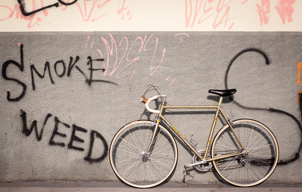

Als erstes fange ich mal mit meinem Rickert Steher von Horst Gnas an. Er ist mit dem Rahmen 71/72/73 Steherweltmeister der Amateure geworden. (Mehr dazu hier)
Ich habe den Rahmen bekommen und erst später die Geschichte dahinter rausgefunden. Natürlich dann auch neu lackieren lassen und ich bin mit dem Ergebnis sehr zufrieden. Am Wochenende habe ich Horst Gnas in Nürnberg getroffen und mir den Rahmen unterschreiben lassen. :D
Wie ihr seht, ist Lenker und Vorbau schon da. Von Campa habe ich das Tretlager, Kurbel und Kettenblatt. Laufradsatz steht auch bereit.
Sattelstütze müsste eine Campa Nuovo Record sein mit den doppelten Klemmstreben. Da muss ich nochmal genau nachmessen. Campa Pista Pedale mit schwarzem Käfig in gutem Zustand werden sicher nochmal teuer 😅
Für ein paar Komponenten könnte ich aber eure Hilfe gebrauchen:
- Was ist das für ein Steuersatz? Die Schelle ist vermutlich von Rickert angefertigt. Mein anderer Rickert-Steher hat eine die genau so aussieht und nicht lackiert wurde. Aber was ist der Rest?
- Der Sattel müsste ein Brooks sein, allerdings stark modifiziert. Was war das Ursprungsmodell und hat wer nen Tipp, wo ich solche Anpassungen machen lassen kann?
Ich habe noch einige Räder die lackiert und aufgebaut werden müssen, die ich dann auch gerne hier vorstellen werde. Glaube als nächste kommt was aus der Oberpfalz und etwas aus London. ;)
Gruß
Tom

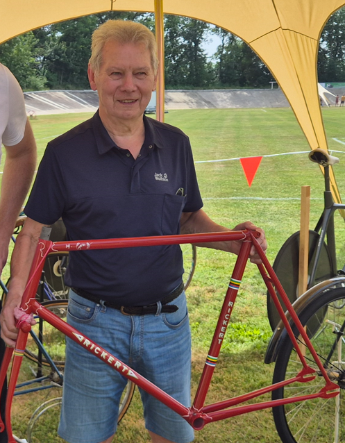

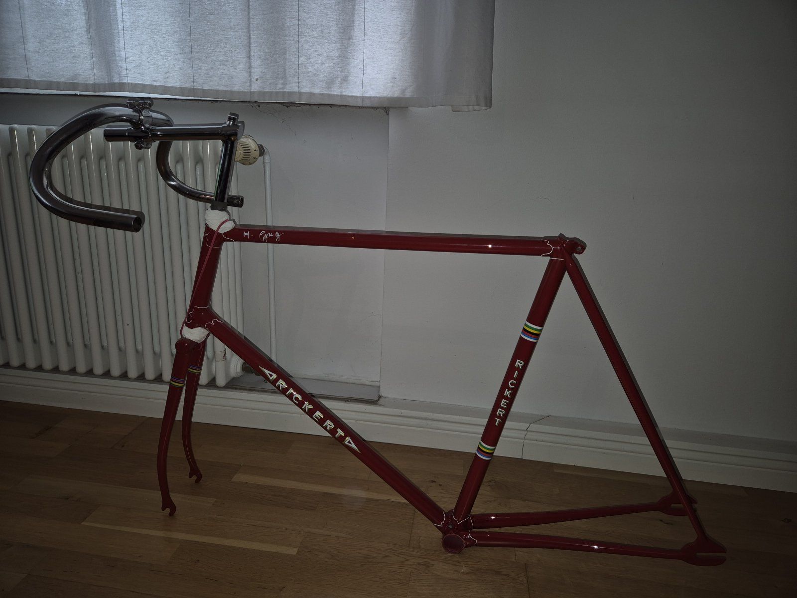

Anhang anzeigen 1462329Anhang anzeigen 1462328
Anhang anzeigen 1462343Anhang anzeigen 1462344
Gruß
Tom
Toller Rahmen, tolle Historie.
Der Sattel sieht mir arg nach einem alten Brooks B17 aus, vorn an der Nase noch eine zusätzliche Abstützung für das Oberrohr, durchaus nicht unüblich - mehr kann ich aber nicht zu Deinen Fragen beitragen. Bin gespannt auf Deine Projekte :)

Hey Tom,
sehe erst jetzt deinen Thread und das Profirad. Schön geworden mit der Lackierung toll, dass du ihn auch noch getroffen hast. War bestimmt eine tolle Erfahrung mit vielen Geschichten aus der Zeit.
Der Steuersatz sieht für mich französisch aus, könnnt ein Stronglight sein. Müsste ich noch mal im Katalog schauen.

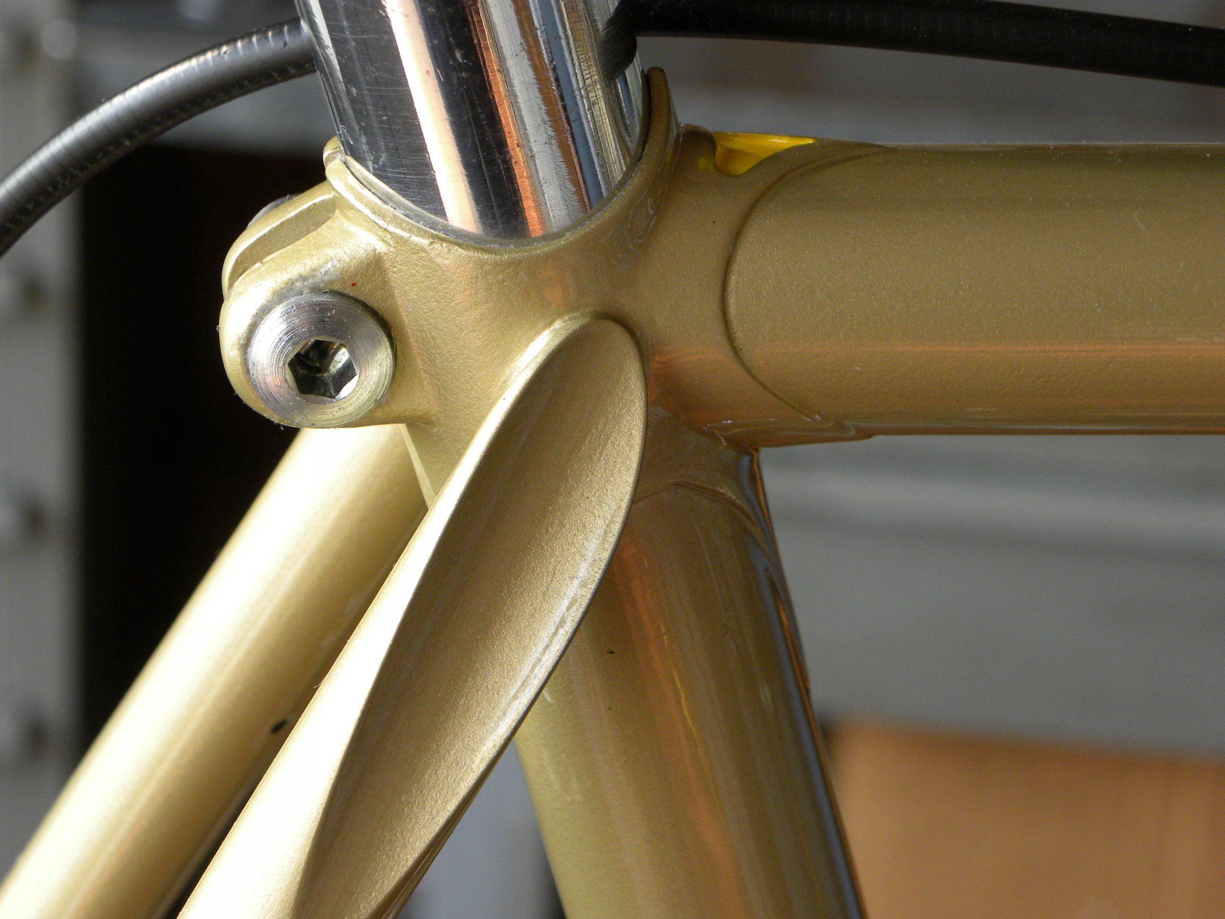

Zeig mal den Gabelkopf, der meiner Meinung nach super schön gemacht ist und sehr an Coppi-Fiorelli erinnert. Da hat sich Rickert schon was einfallen lassen! Mit dem Sattel würde ich zu einem Ledergeschäft gehen, die Haben vielleicht auch noch etwas Bronze für die Abdeckung, ansonsten würde ich das selber schneiden und biegen.

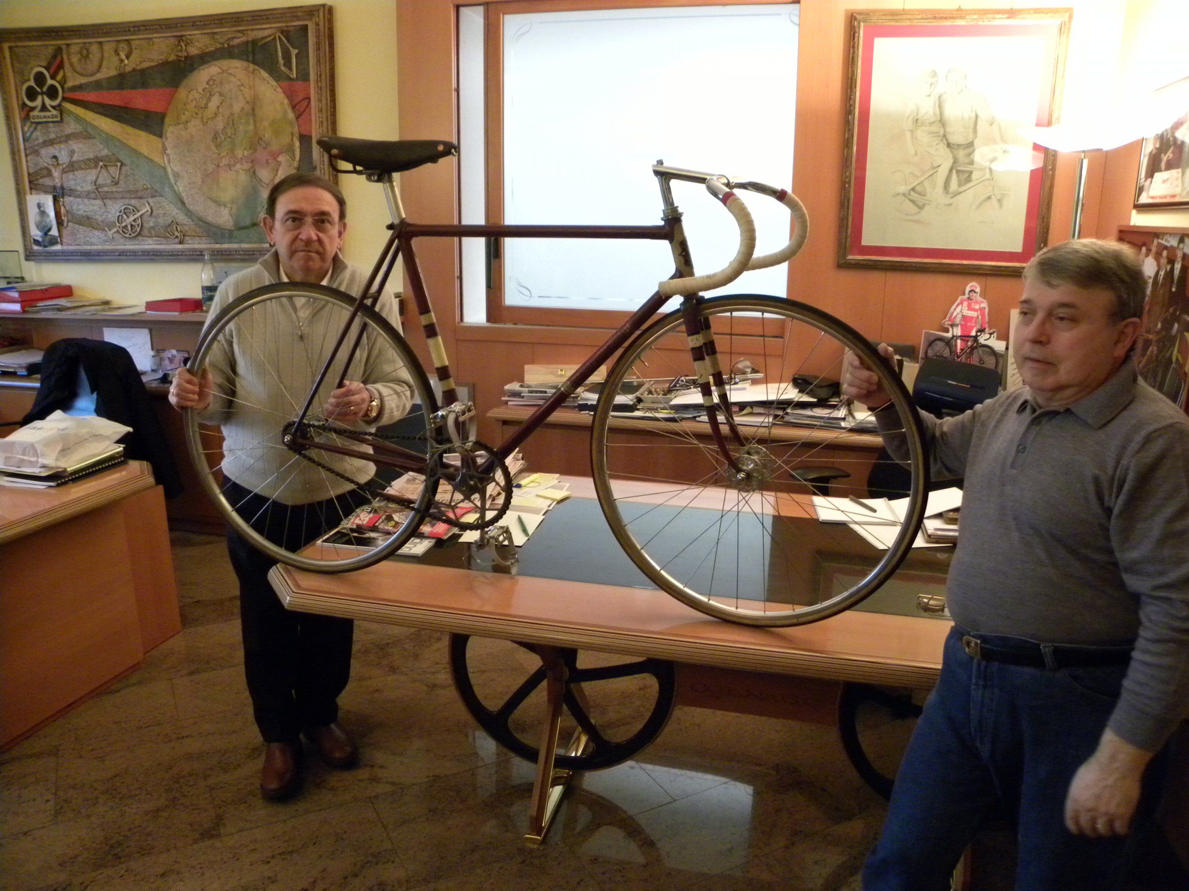

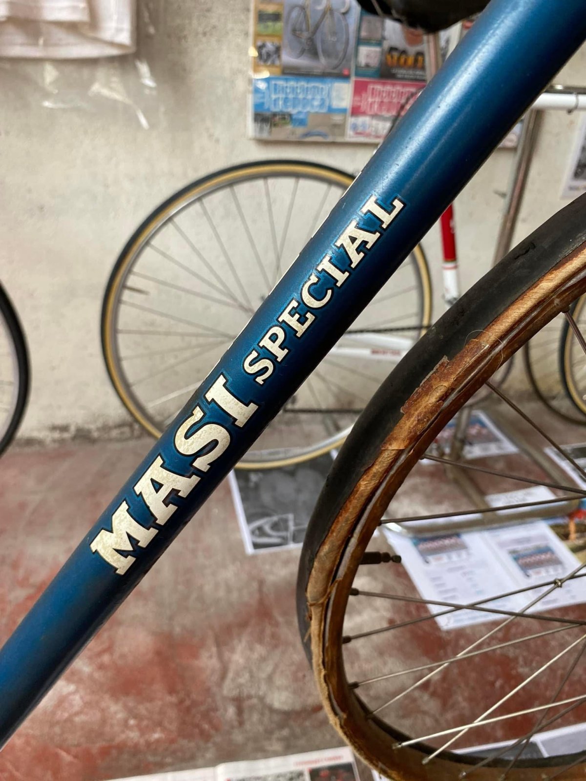

Um den Thread zu beleben, zeige ich hier auch mal einen schönen Steher. Ein Masi Special für Domenico De Lillo aus den 1960ern. Der modernisierte Cinelli-Vorbau ist natürlich eine Wucht.
Dann habe ich auch noch etwas zu zeigen. Ein nach Alberto Masi seltener Steher aus 1959-60 mit der Rahmengeometrie für Domenico De Lillo. Damals war er noch sehr jung, war aber über die Jahre 1959-61 bis 1973 erfolgreichster italienischer Steherfahrer und mehrfacher italienischer Meister. Wie das Rad nach Nürnberg kam und dort über Jahre im Velodrom versteckt lag, ist nicht nachzuvollziehen. Verkauft hat es, ebenso wie das Rad von Horst Gnas, die Rennsportabteilung aus Nürnberg, um den Nachwuchs zu fördern.

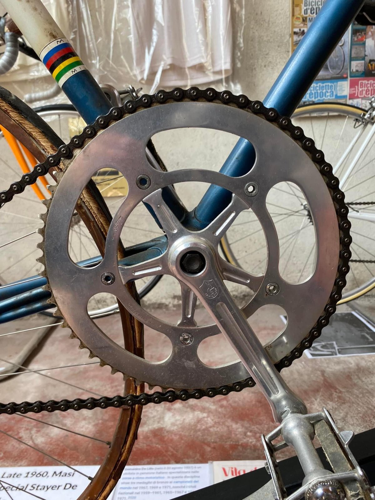

Hierfür suche ich noch ein großes Kettenblatt und einen geeigneten Vorbau. :)

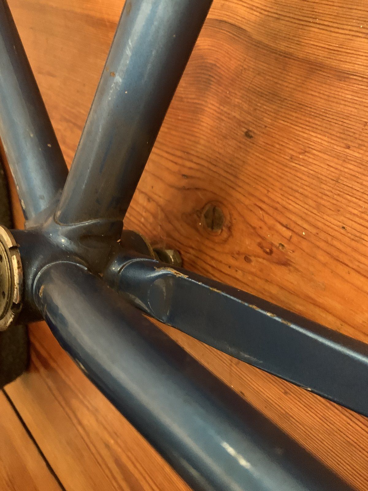

Besonders speziell sind die flachen Gabelholme aus Columbus und die flachgepressten Kettenstreben, an denen man das genaue Datum des Rahmens ablesen kann (1958-60).

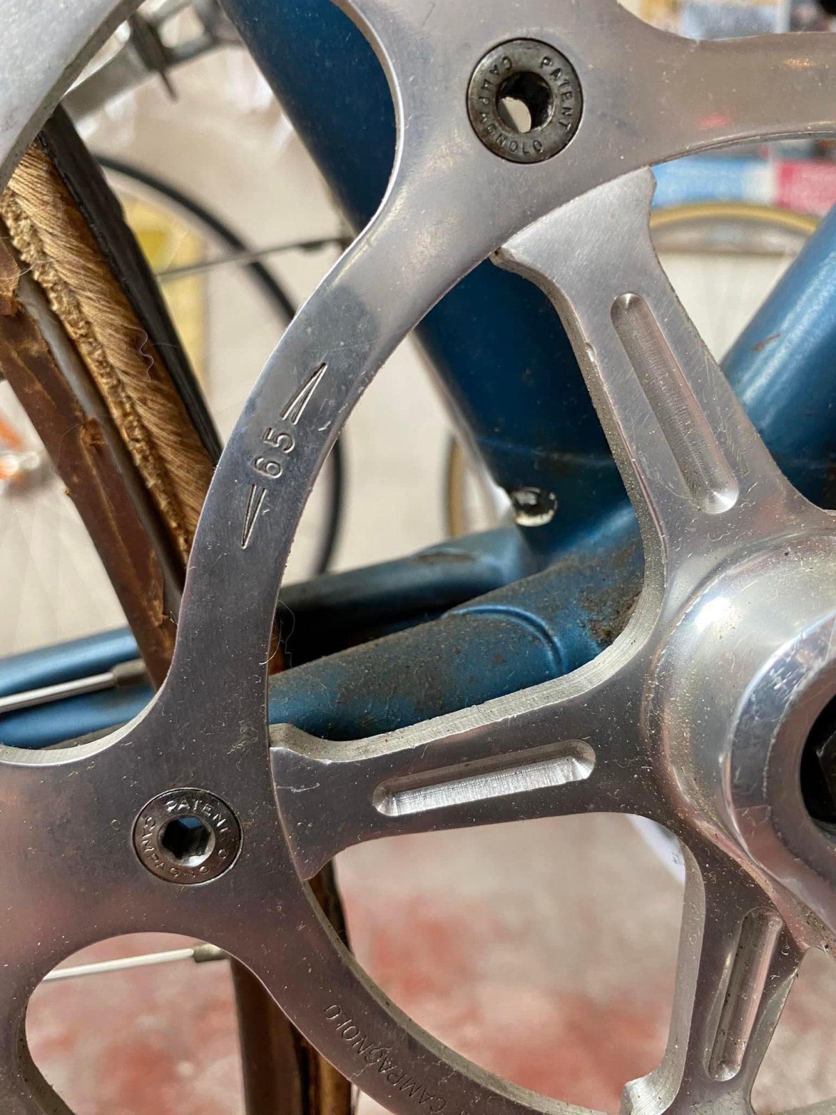

65 und 64 Blatt. Sind dass die üblichen Zähnezahl? Was fahren denn die Profis auf der Bahn, Verfolgung, Omnimum, etc? @Bianchi-Hilde kannst Du aus deinem Erfahrungsschatz berichten? Danke
Bei Steherrennen werden, je nach Bahn und Form, 64-68 gefahren. Manche fahren auch noch größere Blätter, dann hinten mit einem Zahn mehr. Inzwischen werden auch in anderen Bahndisziplinen über 60 Zähne gefahren, damals fuhr man meist ein 50er oder auch mal 51 oder 52 (x15) bei den verschiedenen "normalen" Bahnrennen. Im Derny fuhr man oft 54 oder 55, dann mit 14. Heute oft 14 oder gar 13 hinten, selbst 12er werden gefahren. Dafür sind die Geschwindigkeiten höher und die Trittfrequenzen niedriger.

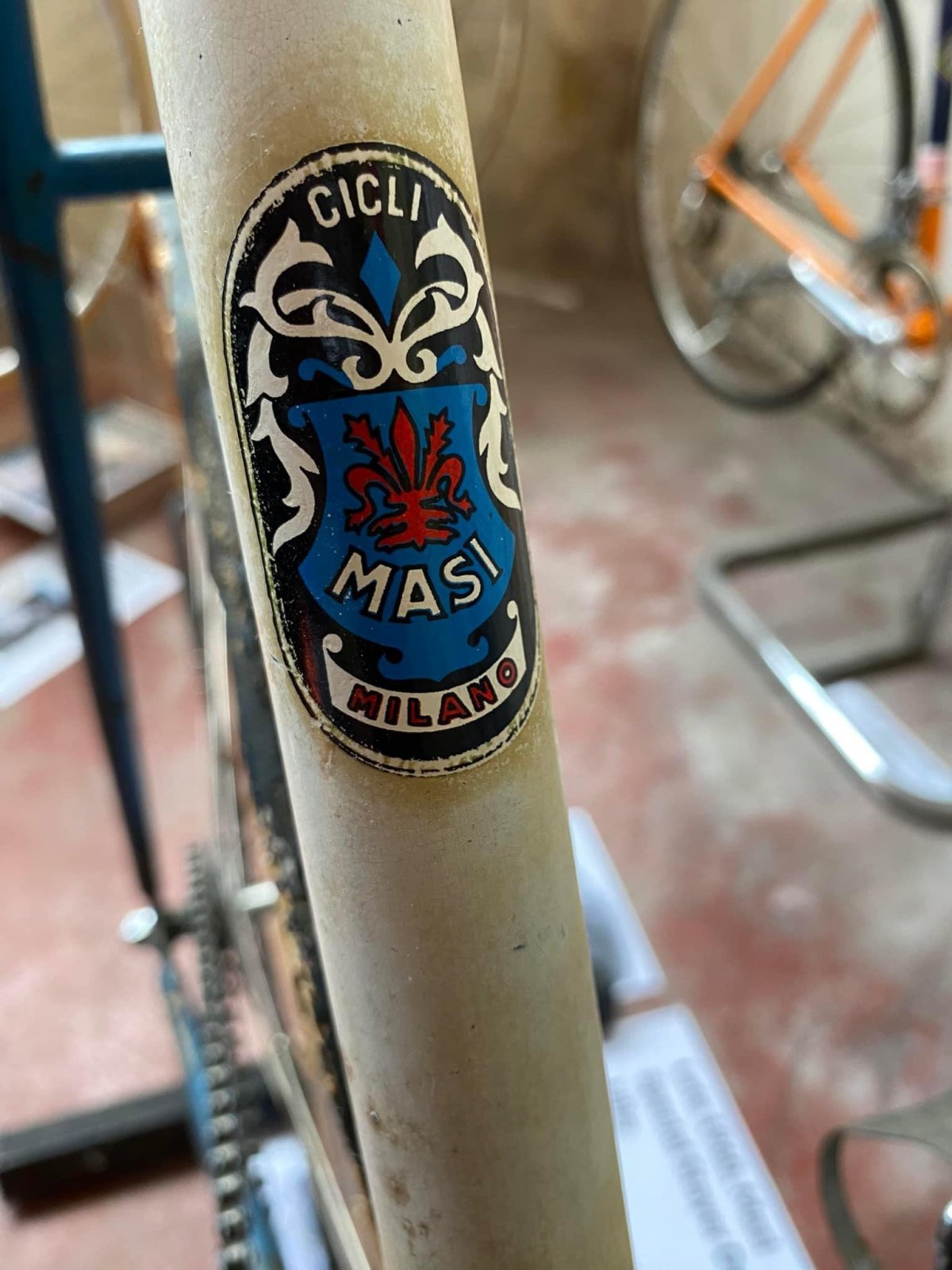

Aufbaufaden wäre gut. Nehme ich mir mal an. Für mich ist das auch noch totales Neuland. Masi Decals eher nicht, da der Rahmen vertikale Löcher für ein Steuerkopfschild hat, statt wie bei Masi horizontal.
Ich vermute ja einen deutschen Profifahrer für ein italienisches Team. Karlheinz Marsell fuhr Anfang 60 für Magni-Philco, aber Alberto kann sich leider auch nicht erinnern. Vielleicht kannst du da helfen?
Eigentlich müsste da eine Cinellikombi dran und hinzu ein Brookssattel (den habe ich). Großes Blatt natürlich auch. ;) Mein Masi kann man ganz gut zeitlich einsortieren aufgrund der quadratischen Kettenstreben, die Masi so nur zwischen 1957-60 verbaute. Die Gabel ist auch extrem flach gepresst und sieht wegen der Verstärkung ein wenig nach Giuseppe Pela aus.
