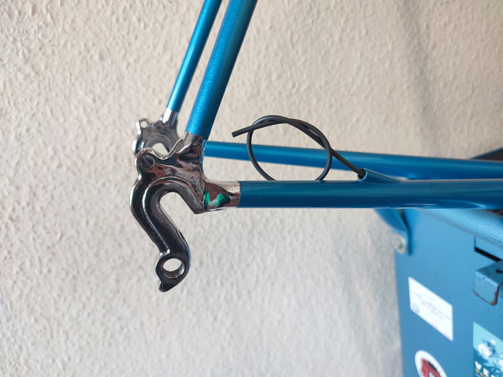

Ein Detail, das einen Rahmen als Busset identifizierbar macht, ist wahrscheinlich die Anordnung der Streben in Verbindung mit dem besonderen Abschluss des Sattelrohrs. Diese Besonderheit findet sich auch bei einem anderen Rahmenbauer aus Lyon, André Marcadier:
Grundsätzlich hat Busset sehr gerne sämtliche Züge innerhalb des Rahmens verlegt, wobei es auch Ausnahmen gibt. Tendeziell hat er wohl bei Rahmen geringerer Qualitätsstufen darauf verzichtet:

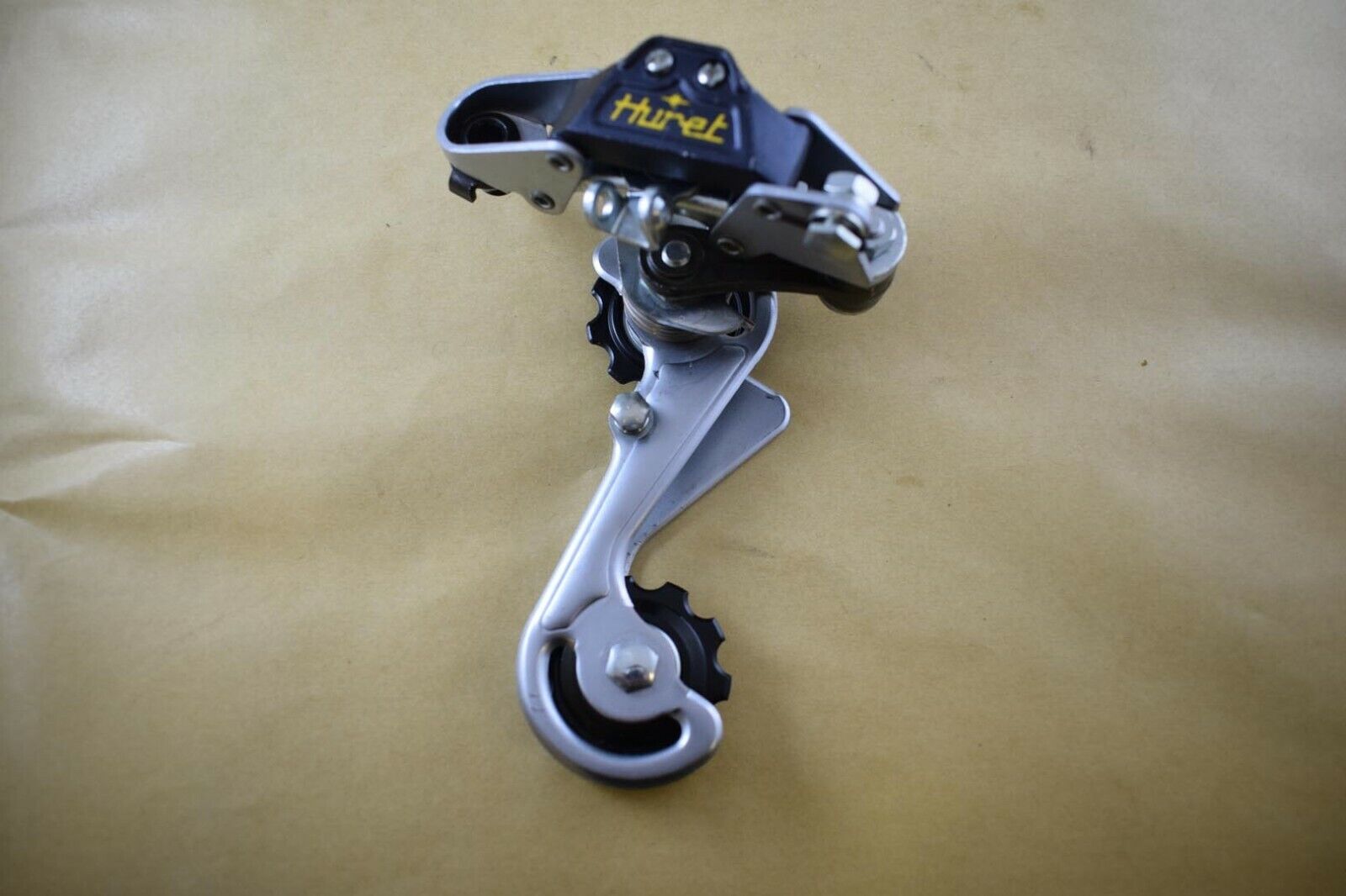

...vielleicht eine Huret Duopar?
Würde doch ggf. zu diesem ausgefallenen Rahmen passen...?

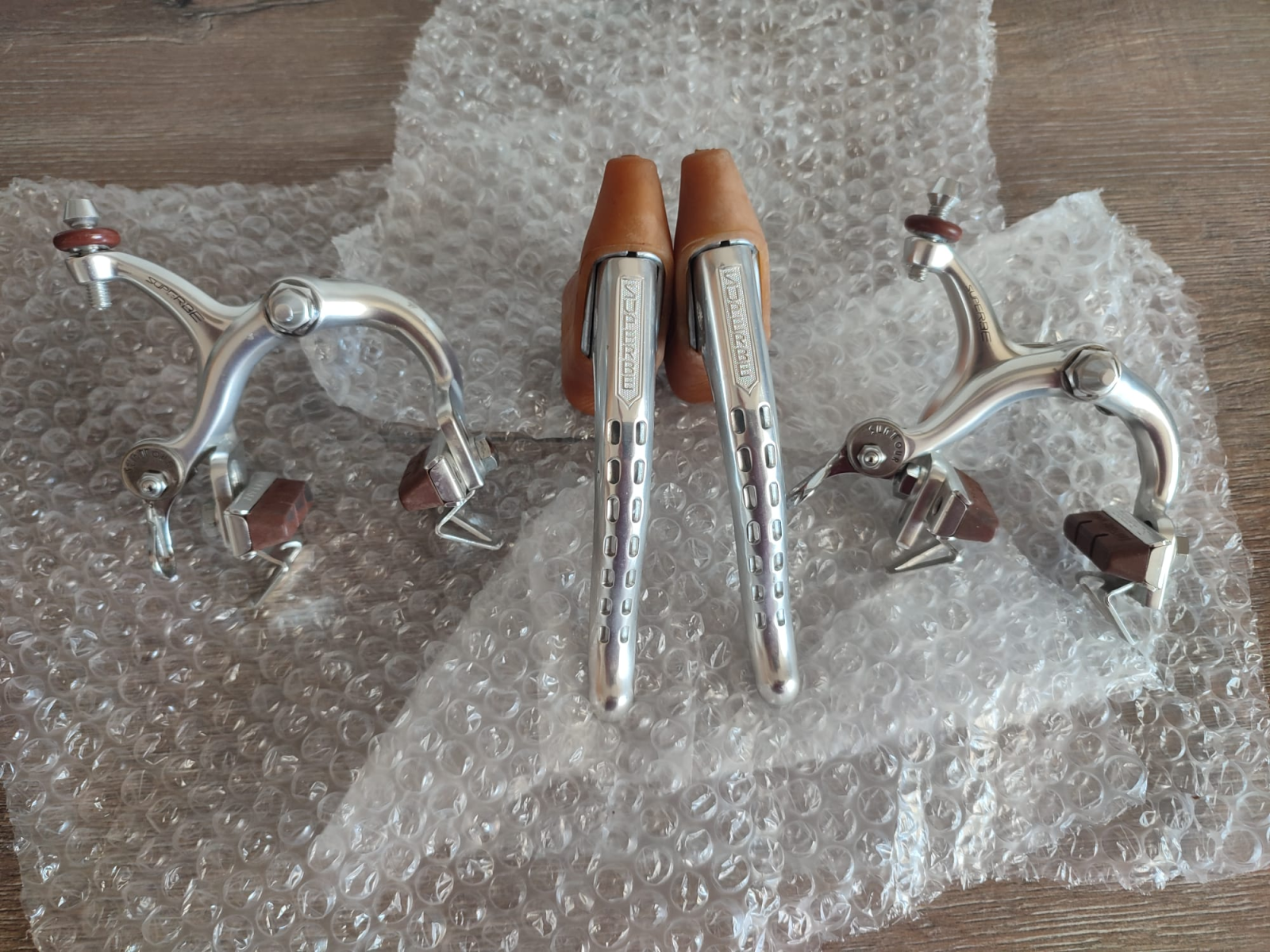

Nun sind auch die Bremsen eingetroffen:
Leider ergibt sich hierbei ein Problem, beim Kauf habe ich nicht ganz aufgepasst.
Eine Bremse ist für die Montage mittels Hülsenmutter und die andere für eine reguläre Mutter Befestigung.
Wird wohl auf einen Wechsel der Achse hinauslaufen ..
