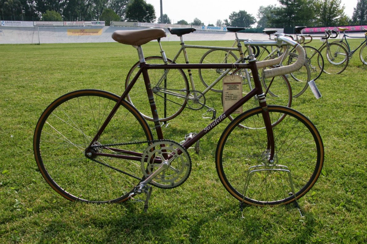

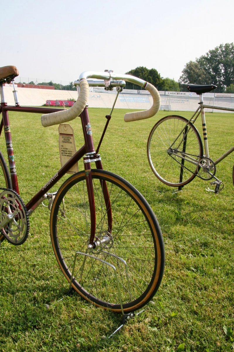

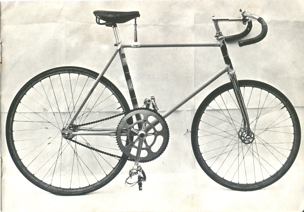

Sante Pogliaghi aus Milano war ja fuer seine Bahnvelos, darunter Tandems wie Steher bekannt.
Lehrer von Mario Camilotto
Aus seinem Katalog
Anhang anzeigen 1480142Anhang anzeigen 1480143
Warum da das Tretlager so abartig hoch ist, erschließt sich mir nicht ganz. Gerade beim Steher fährt man ja nie langsam, da kann das Tretlager ruhig tief sitzen. So hat man einen superhohen Schwerpunkt und weniger Windschatten!
(Emp)Finde eigentlich bei all den Stehern die ich hier beigetragen habe, artentsprechend artgerecht vielleicht :idee::crash:🤷‍♂️ - das Tertalgergehaeuse ziemlich hoch...
edit:
PS: Vermute 2-3 cm Unterschied in der Hoehe des Tretlagergehaeuses sind schon enorm, ob eben selbige Wirkung auf die Aerodynamik oder den Schwerpunkt nun uebergeht, anhand dieser 2-3 cm... 🤨🧐🤓.
PPS: Drum sitzen/stehen die imposanten Schrittmacher doch auch immer so auf ihren motorisierten Arbeitsgeraeten.
Sante hat seine Bahn-Disziplinen schon gekonnt in Rahmen umgesetzt ;- ) das 1968 PSM Steher fuer Giuseppe Grassi, hat auch die UCI-WM 1968 geholt...

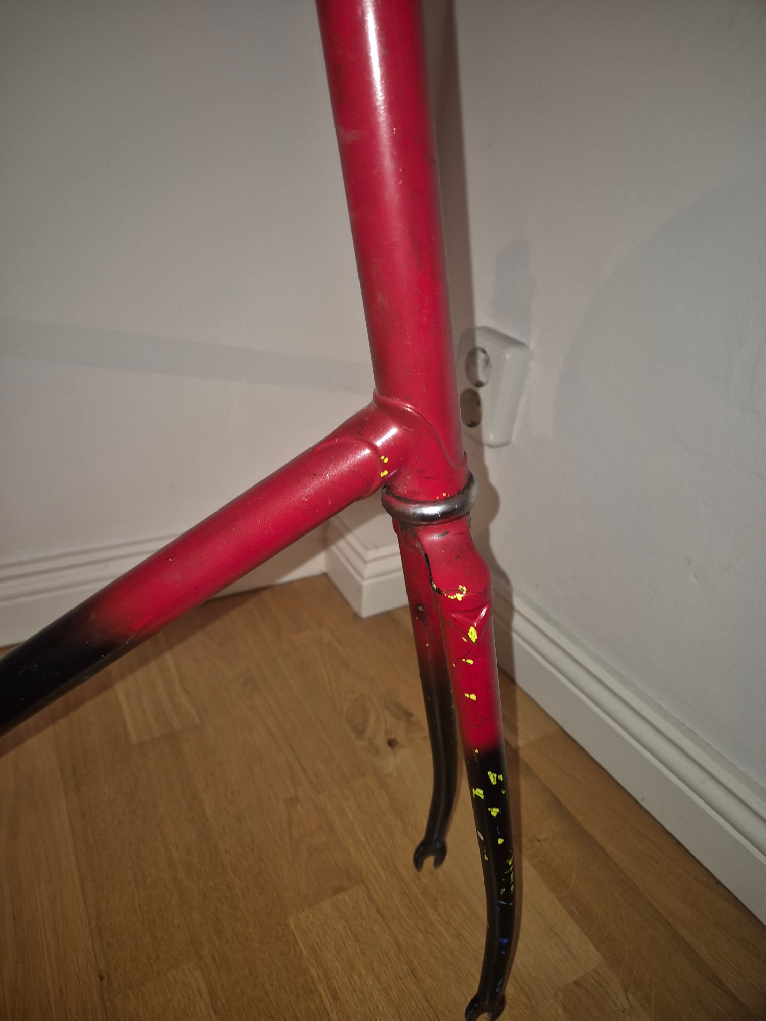

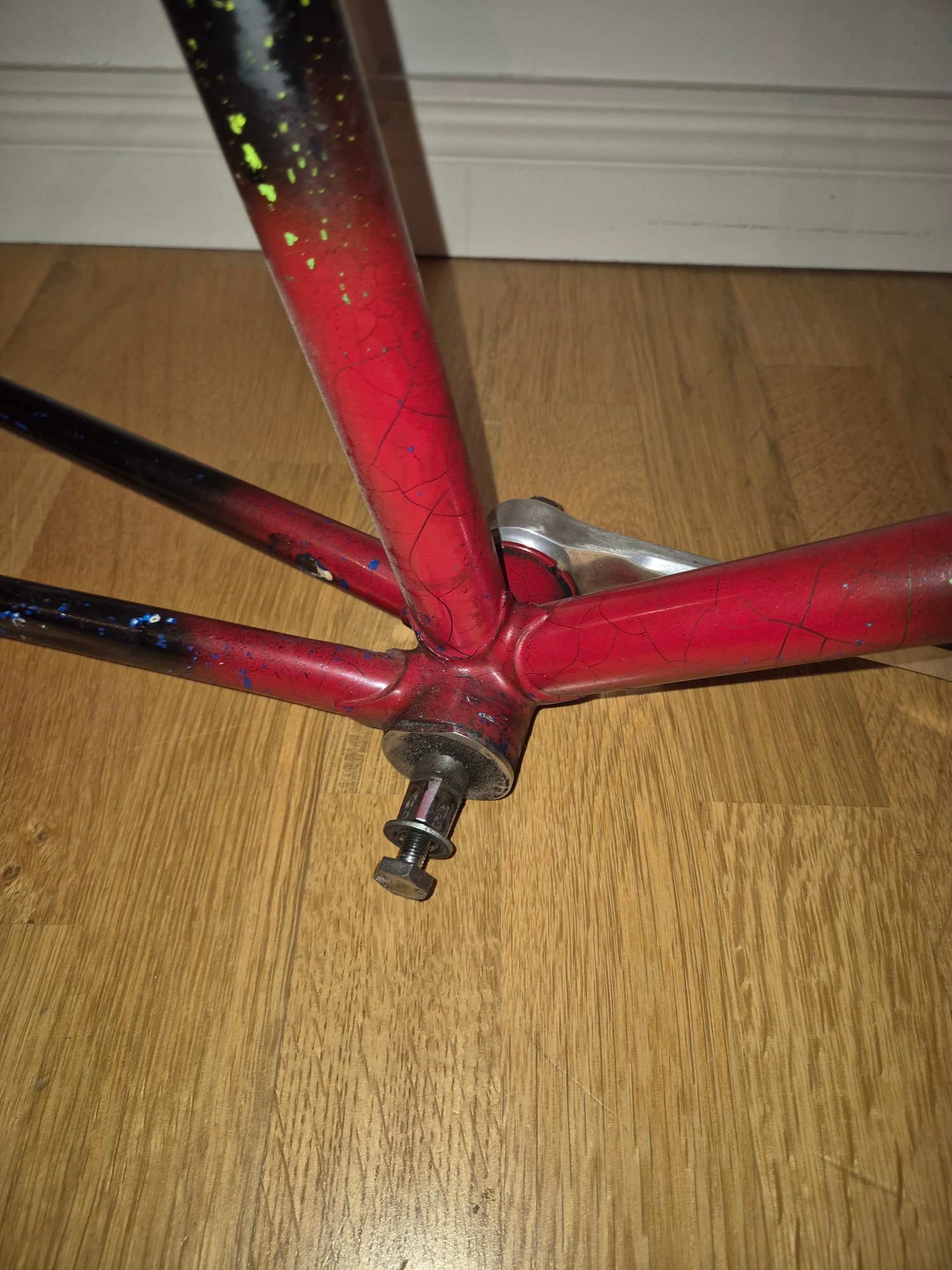

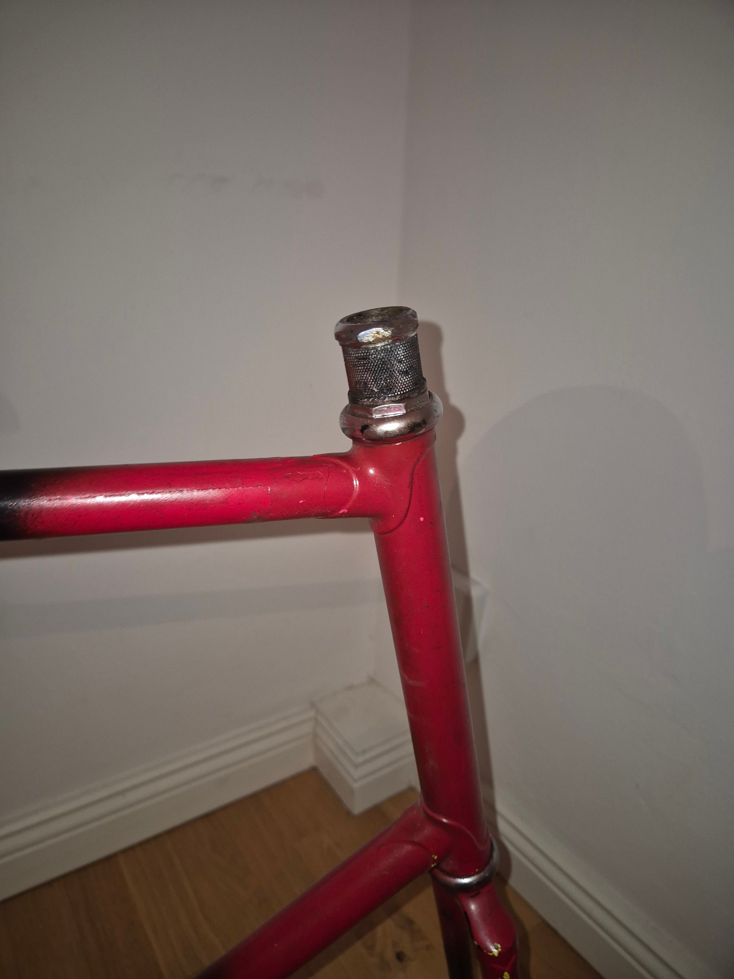

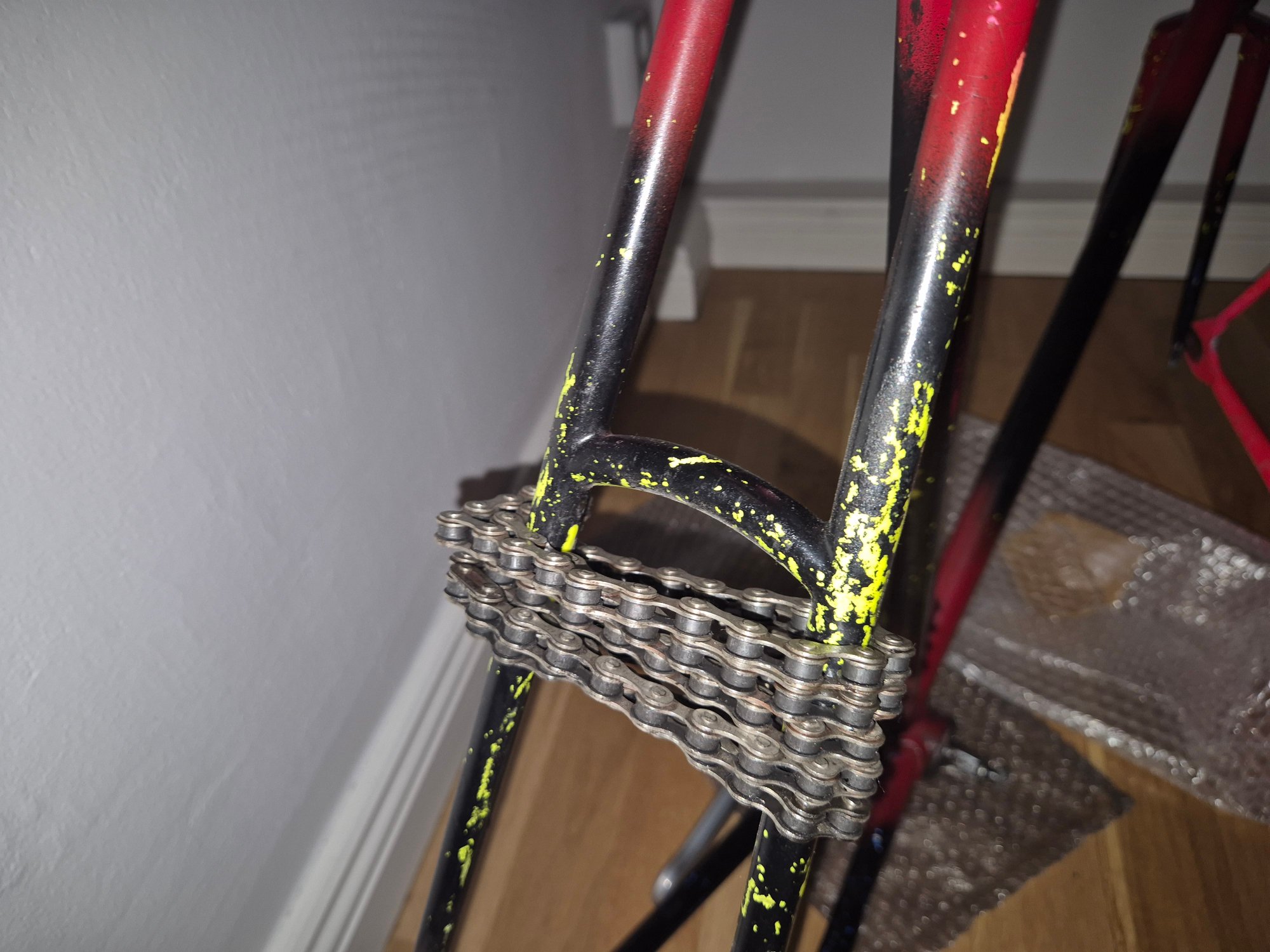

Neuer Rahmen im Stall. Ich bin zu 90% sicher, dass es ein Gazelle ist. Leider gibt es nirgendwo auf dem Rahmen ein Gazelle-Logo oder den Schriftzug auf dem Tretlager. Vielleicht kann jemand mir helfen die letzten 10% Zweifel aus dem Weg zu räumen?
  • 7-stellige Seriennummer passt zu Gazelle und würde den Rahmen auf 1985 datieren (https://www.gazellechampionmondial.nl/framenumbers.html)
  • wrapover Kettenstreben und Gabelkopf typisch für Gazelle. Muffen, Ausfallenden und Sattelklemme passen auch. Vergleich dazu im 1986er Katalog: https://drive.google.com/file/d/0B3...REk/view?resourcekey=0-ABlnO-jFXGwdkTdVueO7tA
  • Steg zwischen den Sitzstreben passt eher nicht zu anderen Gazelle-Stehern die ich gesehen habe (gerader Steg), aber das Detail findet man bei den Gazelle Cross-Rädern im 84er und 86er Gazelle Katalog.
  • Cinelli-Tretlager hatten auch einige Rahmen die ich im Netz gefunden habe und die Seriennummer wurde an gleicher Stelle eingestanzt.
Die Steherräder finden sich auch in den 80er Katalogen wieder, aber verschwinden dort ab 1986. Daher vermute ich, dass es eine Sonderanfertigung war und deswegen keine Gazellelogo/-schriftzug hat.
Ich habe schon an Gazelle eine Mail geschickt. Mal schauen ob dort was zurück kommt.
Der linke Kurbelarm ist ausgelutscht, aber wenn der ab ist demontiere ich den Rest und werde den Rahmen mal entlacken. Vielleicht offenbart sich dann noch ein Detail.
