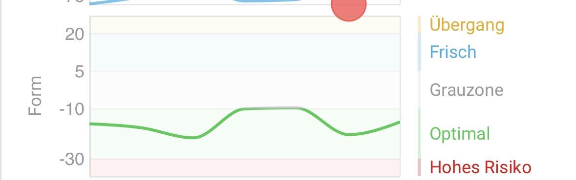

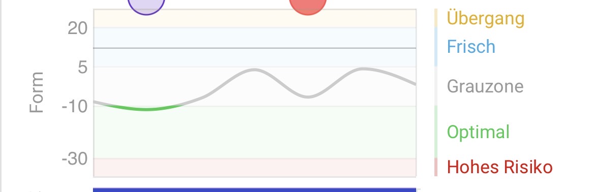

2 HIT Wochen von mir:
1. 4 Einheiten, 9h, 510 TSS
2. 6 Einheiten, 10h, 664 TSS
baut bei mir beides auch keine Intervals-Form auf.
Irgendwie blicke ich bei dem ganzen noch nicht so richtig durch. Wenn die Formkurve nicht steigt, verbessert sich ja auch die Leistung nicht, also ist der Trainingsreiz eigentlich zu schwach.
Ich analysiere auch gerade ein bisschen mit WKO5 und das ganze ist von der Formkurve recht ähnlich.
Laut dessen habe ich meine Form über das Jahr konstant gehalten, aber irgendwie passt mir das nicht ganz. Wenn ich so lange die Form halte, müsste das ganze doch eigentlich mal leichter Fallen da sich der Körper an die Belastung anpassen sollte. Das heisst am Anfang das Jahres sollten bei gleicher FTP 3h Grundlage mit der selben Wattzahl anstrengender sein als 10 Monate später oder nicht? Irgendwie spüre ich aber die selbe Muskuläre Ermüdung wie am Anfang des Jahres.
Irgendwie finde ich das Verhältnis von Trainingsbelastung zu meiner Milchmädchen FTP schon recht hoch, bin mal gespannt wie viel Trainingsstress dass es braucht um hoch zu kommen.

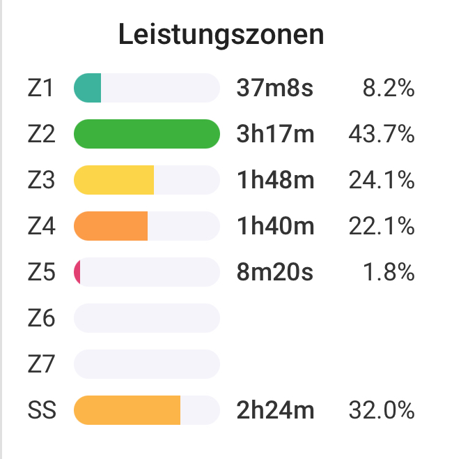

Verstehe ich das richtig, Du willst jetzt zum Einstieg in Deinen Plan rund 200 min Sweetspot/FTP fahren in einer Woche?
145min waren im SST Bereich.
Ich habe mich an den 500TSS orientiert welche die letzten Wochen mein Standard waren, allerdings da mit sehr viel Grundlage (über 90%)
Denkst du das ist zu viel?
Nächste Woche wären ca 70min vo2max geplant.

So sah die Intensitätsverteilung aus:
Ich komme auf ca. 200, weil Sweetspot, obere Z3, Over/Unders und FTP-Intervalle alle mehr oder weniger einen Intensitätsbereich "in der Nähe der Schwelle" abdecken. Je nachdem, wie Du diese Tempo-Pyramide und Over-Unders fährst, ist es vielleicht sogar noch mehr an Belastungszeit
Di: 2x15min FTP = 30 min
Mi: 5x8min Obere Z3 = 40 min
Do: Tempo/SST Pyramide 12-10-8-10-12 = 52 min.
Sa: 2x20min SST = 40 min.
So: 4x10min Over/Unders (geplant) = 40 min.
Meiner Auffassung nach ist das viel zu viel, vor allem jetzt in der Saison. Das kann man mal nach ausgiebiger Vorbereitung und vorsichtigem Herantasten an längere Belastungszeiten versuchen

Die Over/Unders bin ich mit 105%/90% FTP gefahren jeweils 2min Intervalle.
