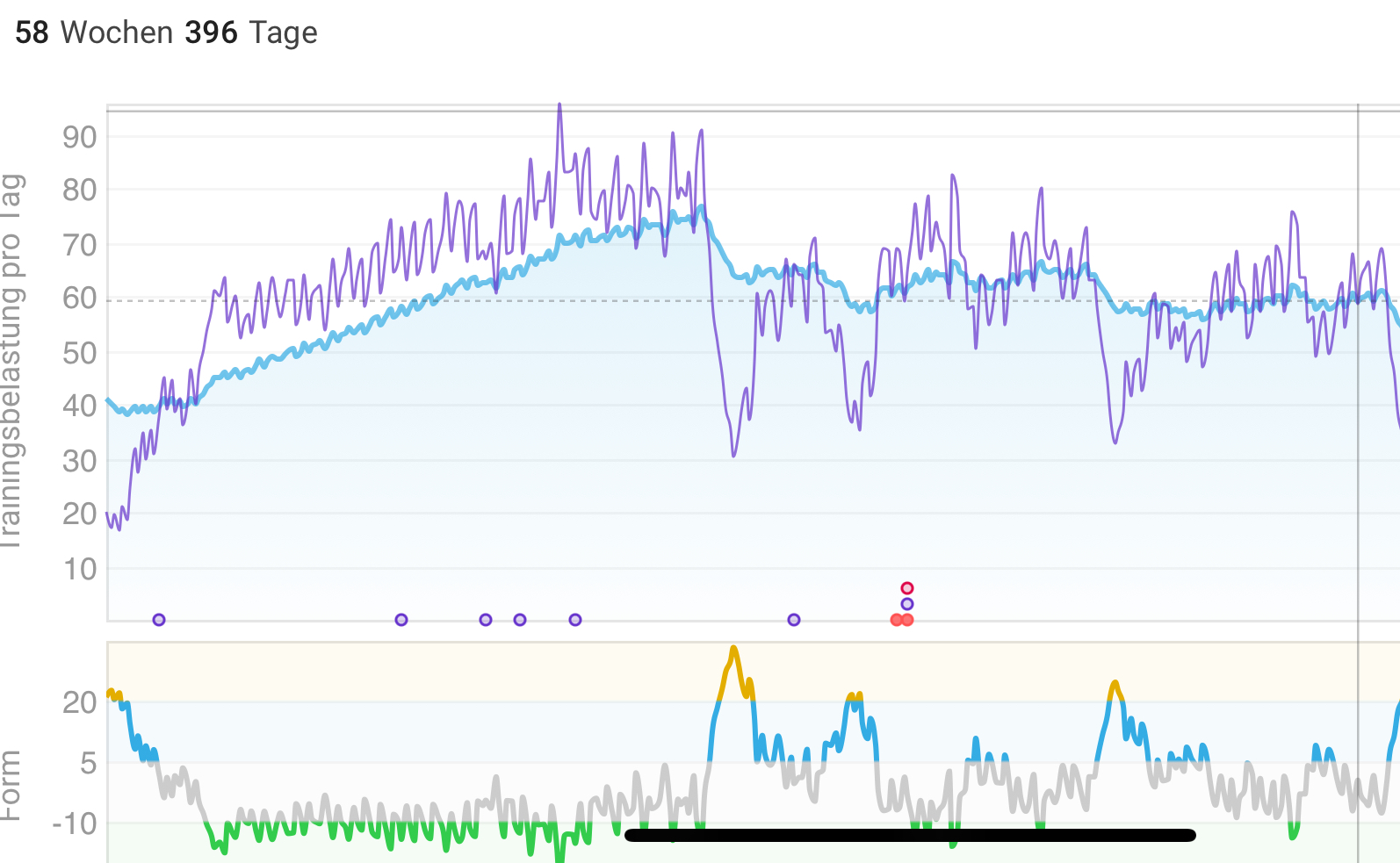

Ich muss mich da selbst bei der Nase nehmen. Wenn ich mir das Training des Jahres so ansehe war wohl hauptsächlich zu wenig Intensität dabei aber zu viel Grundlage.
So sah das Jahr bisher auf Intervalls aus:
Auch jeden Fall werde ich erstmal mindestens 3 Qualitätseinheiten pro Woche einbauen, vielleicht auch die ein oder andere Empfehlung von Join. Bestimmt wäre es auch gut jetzt im Winter vielleicht alle 2 Wochen mal bei einem Zwift Rennen mitzufahren.
Das Blocktraining für den Winter schaue ich mir dann mal an wenn es so weit ist.
Also für ca. 50% des Jahres sieht das doch richtig gut aus. Ich würde einfach da weiter machen, wo du damit aufgehört hast 😅
Der erste Teil des Jahres sieht in der Tat gut aus. Dass eine solche Belastungssteigerung nicht unbegrenzt fortgesetzt werden kann, liegt aber auch auf der Hand.
Das ist in dem Fall das große Problem.
Bis kurz vor Spitze gibg es gut dann wurde die Belastung allmählich zu viel und ich musste zur Regeneration eine Pause einlegen.
Hier wäre sicher ein 3/1 Rhythmus besser gewesen, um für mehr Entlastung zu sorgen.
Aber wie kann man das langfristig fortsetzen? Ich kann ja nicht das ganze Jahr die Belastung steigern dann stehen irgendwann 200TSS pro Tag an. Der langfristige Aufbau erschließt sich mir nicht so ganz.
Wenn ich die Form dann wieder fallen lasse wie in meinem Fall und jetzt wieder Aufbaue wie komme ich dann über das Niveau das ich im Mai hatte ohne zu überlasten oder sollte das durch die Anpassung ans Training möglich sein?
Wäre das so schlimm? Ich habe mal Google gefragt wie viel TSS man so verkraften kann, die Antwort war 800-1000/Woche. Mit 5x200 läge man da zumindest noch nicht drüber, auch wenn man es natürlich nicht immer ausreizen muss/sollte 😅
