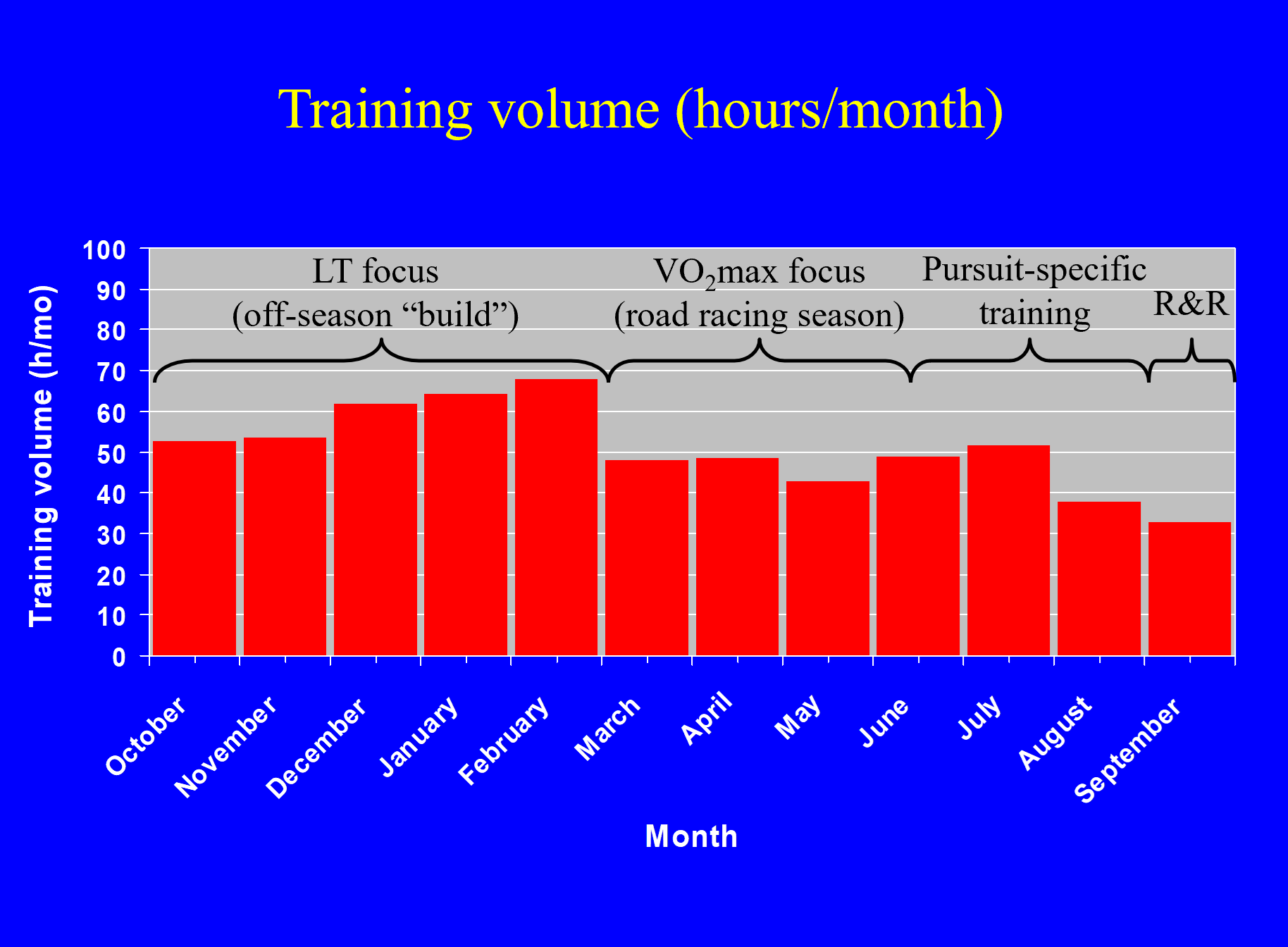

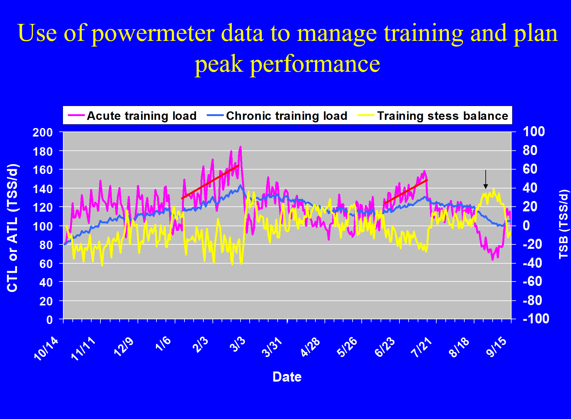

Hier ist ein Beispiel aus einem Vortrag von Andrew Coggan, für die Vorbereitung auf Bahn-Verfolgungs-Rennen, unten die CTL-Entwicklung dazu

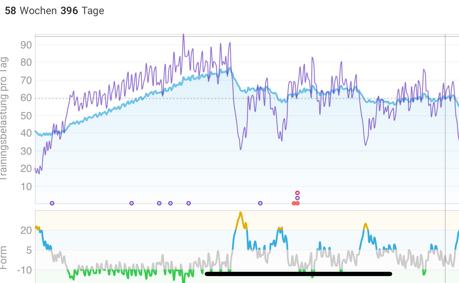

Ich muss mich da selbst bei der Nase nehmen. Wenn ich mir das Training des Jahres so ansehe war wohl hauptsächlich zu wenig Intensität dabei aber zu viel Grundlage.
So sah das Jahr bisher auf Intervalls aus:
Auch jeden Fall werde ich erstmal mindestens 3 Qualitätseinheiten pro Woche einbauen, vielleicht auch die ein oder andere Empfehlung von Join. Bestimmt wäre es auch gut jetzt im Winter vielleicht alle 2 Wochen mal bei einem Zwift Rennen mitzufahren.
