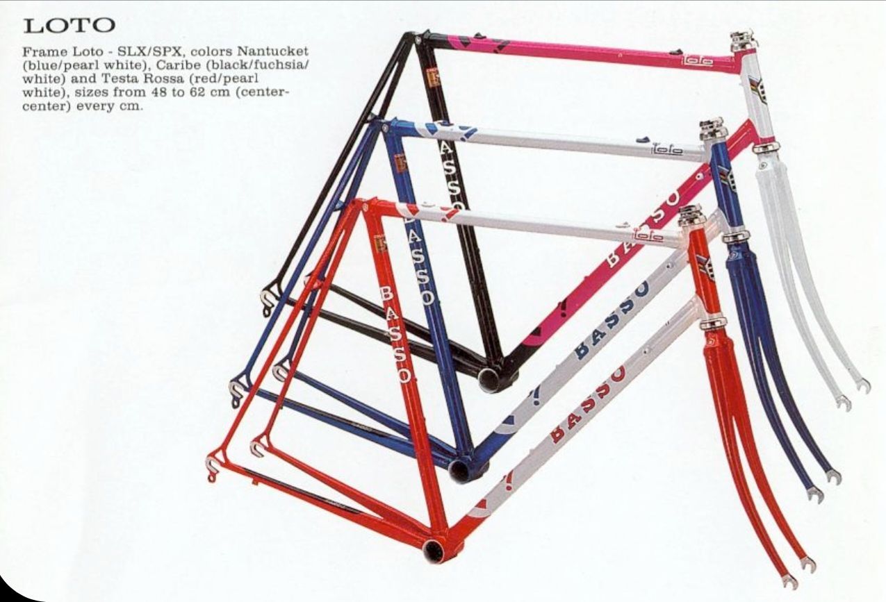

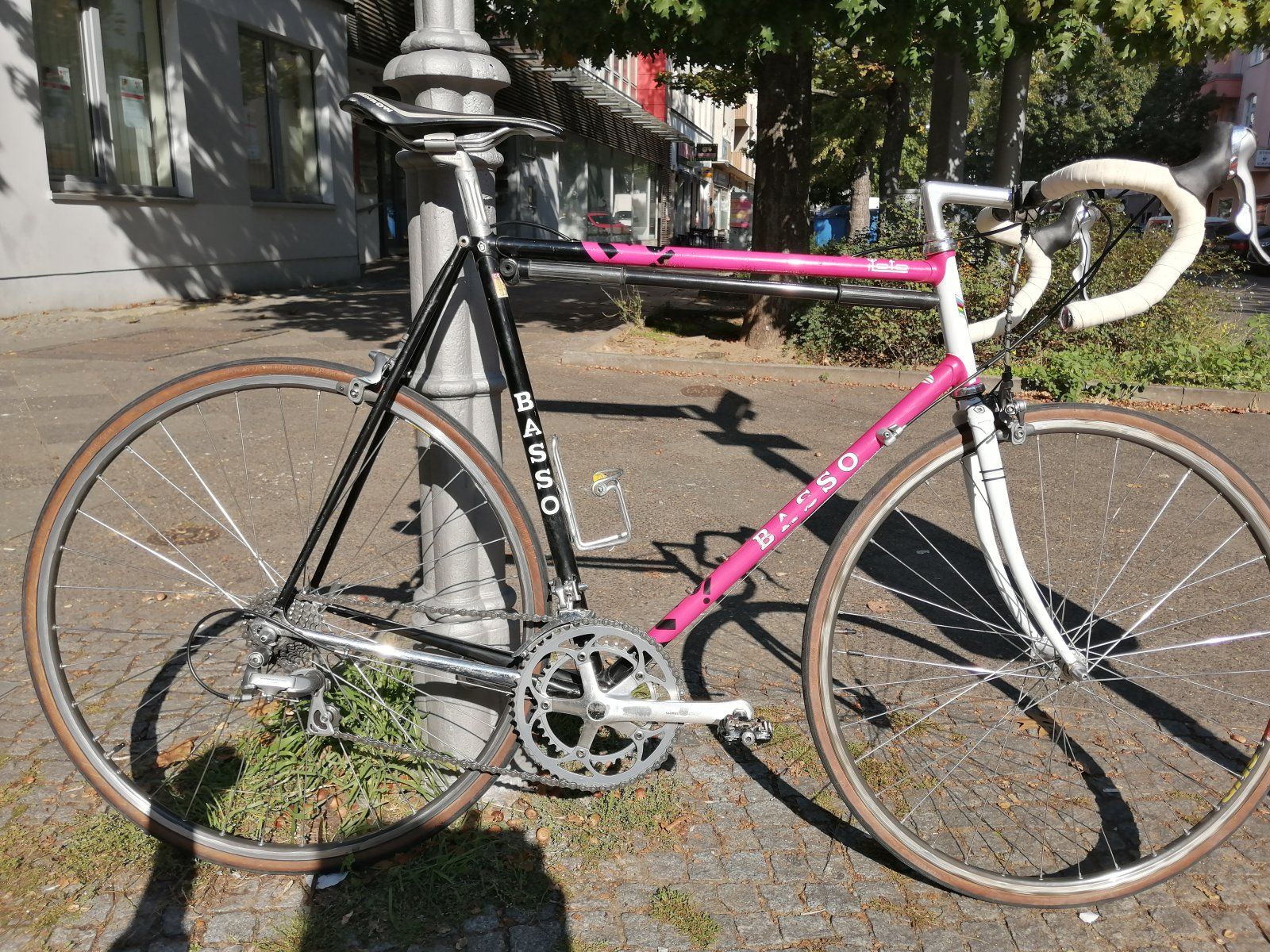

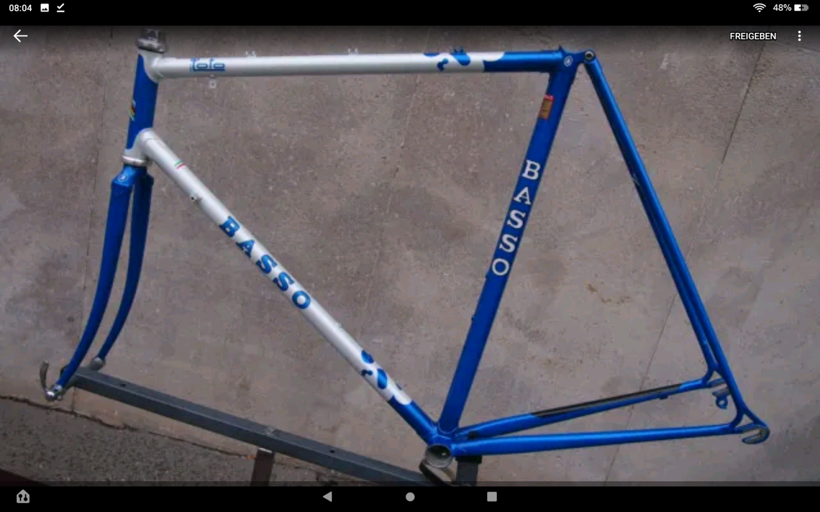

Der Basso Faden
Hallo, ja, alles was vor 2000 war :)
Wie soll oder kann der Zustand sein? Konkret geht es um ein komplettes Basso Loto mit Shimano 600 mit Sti, ggf. auch hier nur der Rahmen und einen einzelnen Rahmen in weiss blau wie im ersten Bild (Bild ist nur Muster)
Das ist das komplette Rad. Eventuell auch hiervon nur der Rahmen.

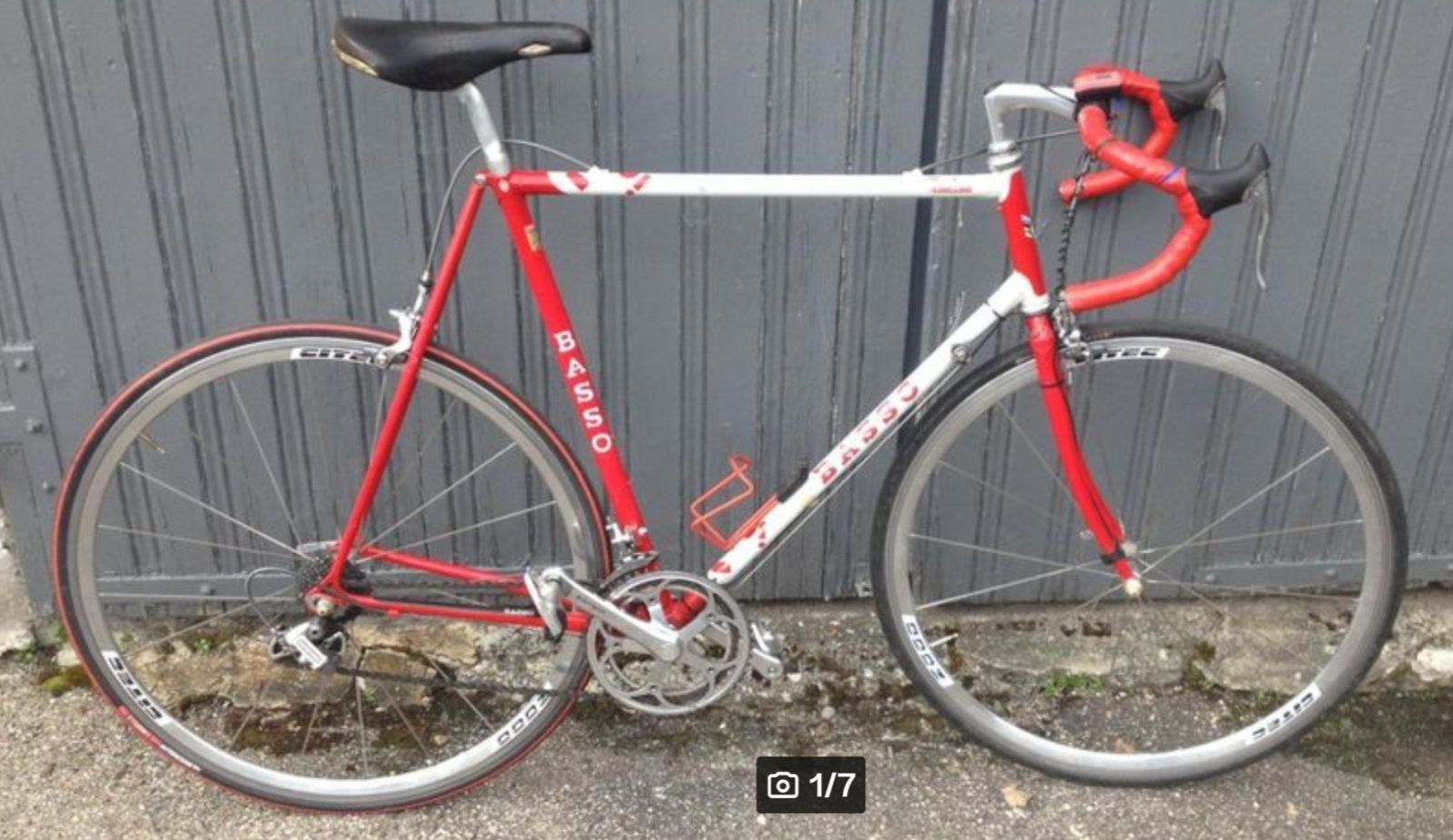

Letztens war @Basso_Gap so freundlich, mich auf ein schickes Basso hinzuweisen, welches lokal in den KA angeboten wurde:
Offensichtlich ein fior di loto in meiner Größe. Der Rahmen lachte mich gleich an!
Mit dem wortkargen aber nicht unfreundlichen Verkäufer wurde ich mir schnell einig und so war ich kurz darauf Eigentümer einer Lotusblüte aus SLX mit Dura Ace 74xy mit Rahmenschalthebeln. Baujahr sollte 1991 sein, Farbe: Testa Rossa.

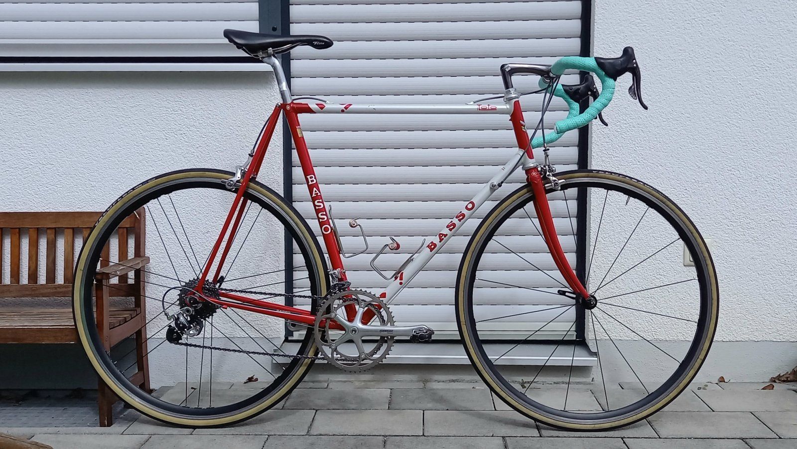

Die Ausstattung war scheinbar Original, alles recht schmutzig, hier und da Lackschäden, hinter dem Tretlager etwas Rost aber insgesamt erfreulich, halt gut benutzt. Die Probefahrt enthüllte die Baustellen: Lenker zu breit, Sattel unbequem, Züge rostig/teils schwergängig, Übersetzung (für mich) wenig bergtauglich, Lenkerband eklig, Kette durch etc. Ich entschied mich für komplette Demontage und Neuaufbau. Die Sattelstütze war schon recht zäh zu entfernen, der Vorbau nur mit Gewalt und die rechte Schale des ITA-Tretlagers war vom Vorbesitzer für die Ewigkeit festgezogen worden. Aber letztlich konnte alles entfernt werden.
Die Dura Ace Teile gehen voraussichtlich an den Tippgeber, inkl. Tretlager und Steuersatz. Einzig Rahmenset und Sattelstütze blieben. Der Neuaufbau erfolgte mit Italienischen Komponenten als "Neo-Klassiker" mit Campa. Die meisten Teile hatte ich noch hier liegen, nur für das Tretlager musste leider das Ciöcc als Organspender herhalten.
Der Aufbau war dann unproblematisch. Neuteile sind nur Kette, Züge und der Stronglight Steuersatz. Das sind auch die einzigen nicht-italienischen Teile
Schaltung ist Record 10fach
Schwarzer Flite geht immer.
Das minzfarbene Lenkerband macht einen schönen Kontrast zum Rot des Rahmens. Die Lenkerform muss sich noch beweisen.
Räder sind glaube ich Zondas, vorne radial, hinten g3. Dazu 28er Veloflexe.
Ich freu mich. Jetzt dreh ich gleich mal ne Runde!

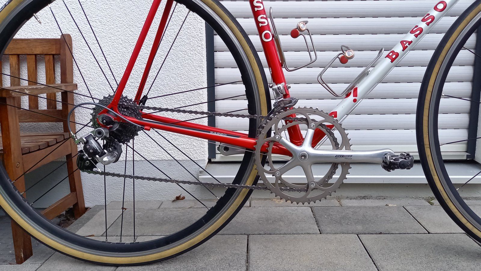

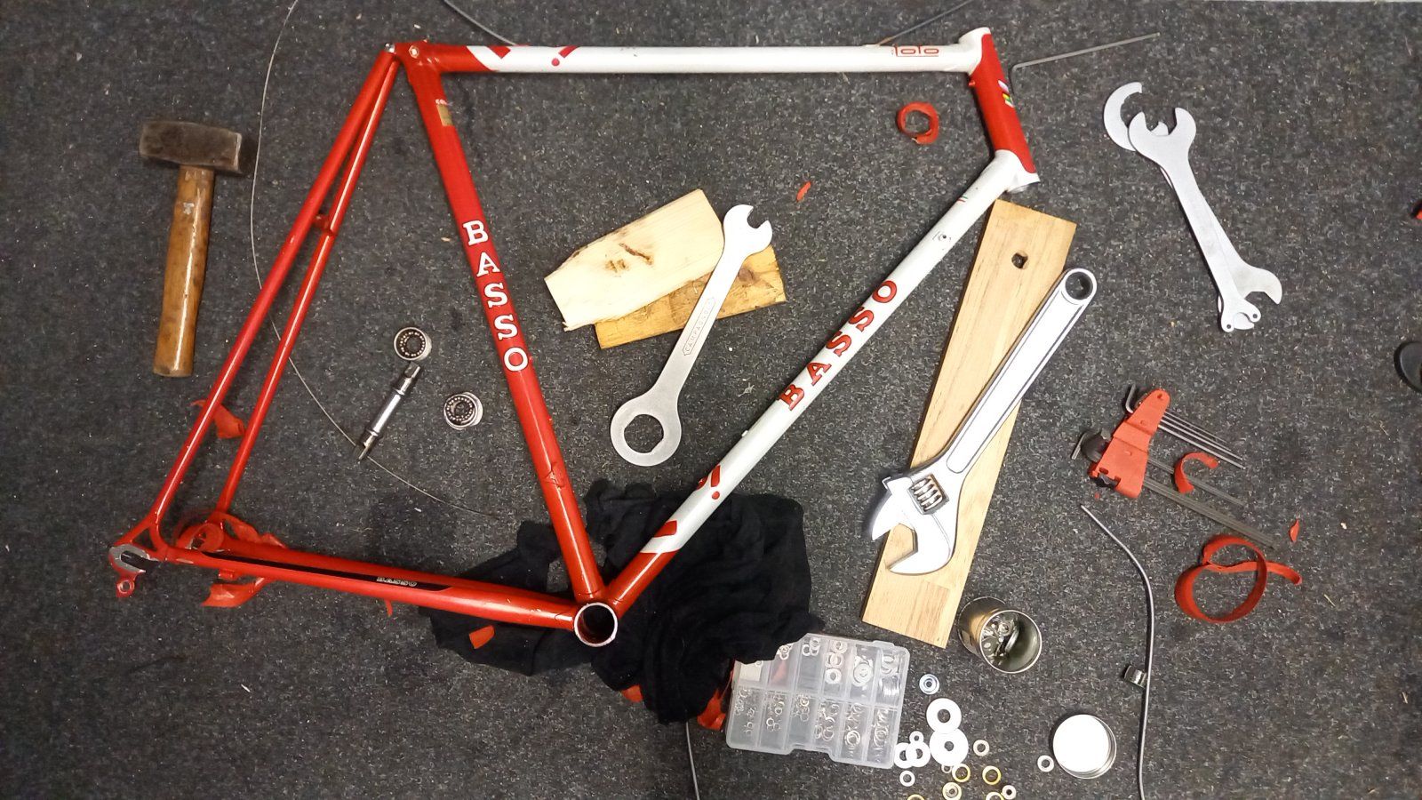

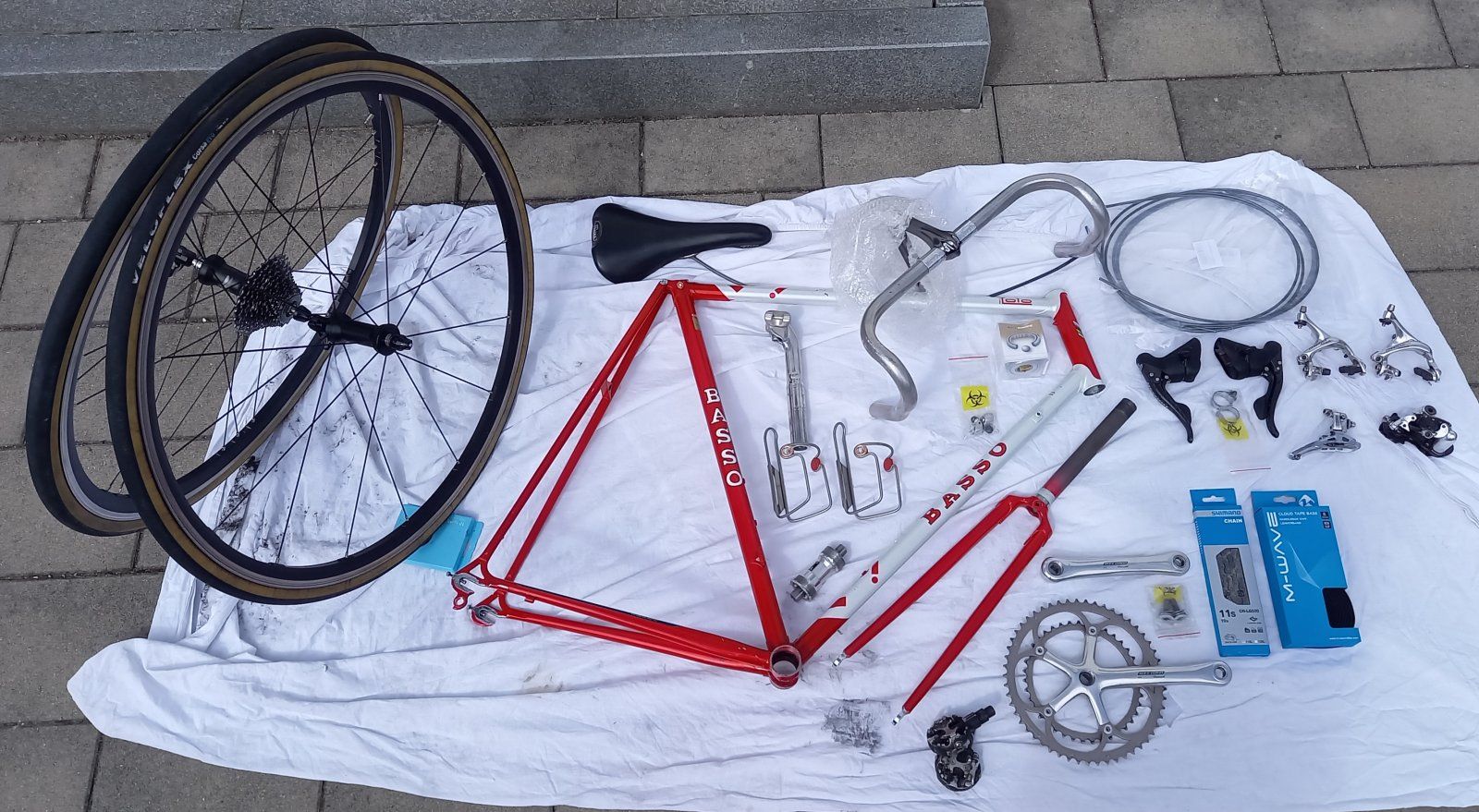

Anhang anzeigen 1419972Schaltung ist Record 10fach

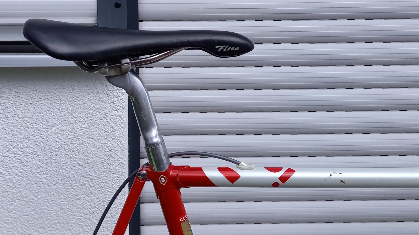

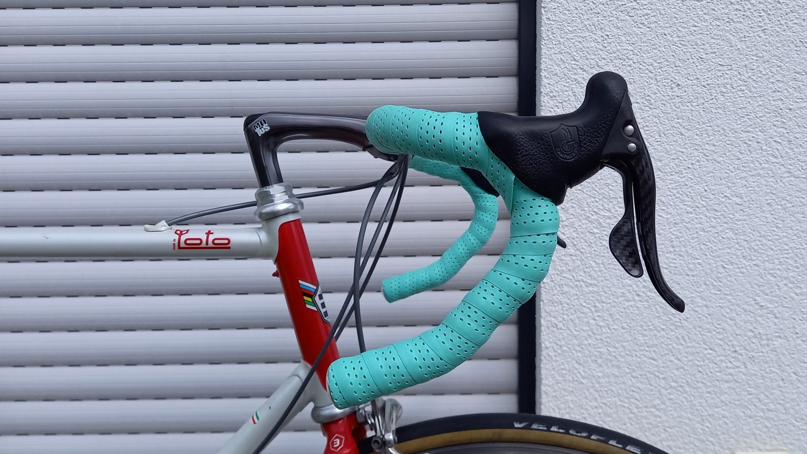

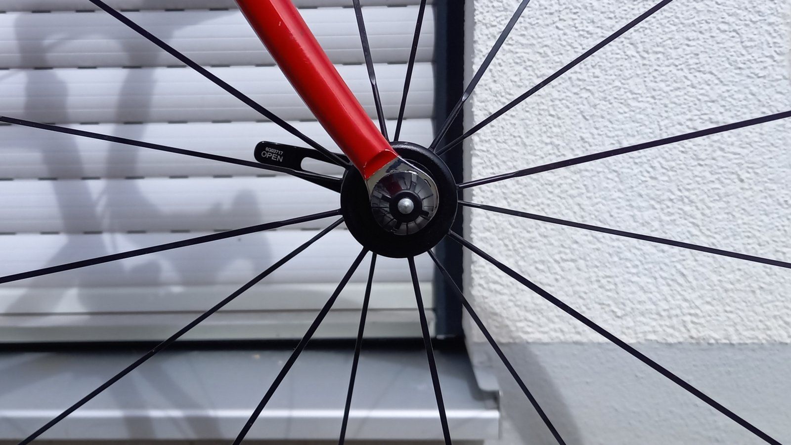

Das LB ist Ansichtssache, sonst sehr schön!
War auch mein Gedanke, da hätte ich eher kein bianchi-celeste (oder minzfarben, wasauchimmer ;) ) genommen, ansonsten top!
vermutlich wäre weiss nicht schlecht. rot ist zu knallig und schwarz sieht mit dem Vorbau und dem LRS dann schnell zu trist aus. Weitere Farben habe ich jetzt nicht entdeckt
Grün ist halt die Komplementärfarbe zu rot, dachte ich mir so. Vielleicht ist das halt nicht grün genug 🤔
Aber hässliche Pedale und kontroverses Lenkerband sind halt meine Schwächen beim Aufbauen;)
Uneingeschränkte Zustimmung. Der Rest ist aber gut geworden. Was für ein Kette fährst du da und warum keine Campa? Das sind doch die Besten?
Pedale kommen noch anders, die waren noch da. 😬
Kette ist eine günstige Shimano CN-LG500 11fach. Schaltet top und kostet nur knapp 15€. Verschleiß mag bei Campa besser sein, ist aber (bei den Trockenwetterrädern) nicht so ein Thema bei mir...
DerErfahrung von Shimano-Fahrern nach halten die Ketten max. 2000km (oder auch deutlich weniger). Campa 5000. Kosten zwar mehr, aber auch Ritzel und Kettenblätter verschleißen deutlich weniger. Insgesamt also billiger und weniger Aufwand.

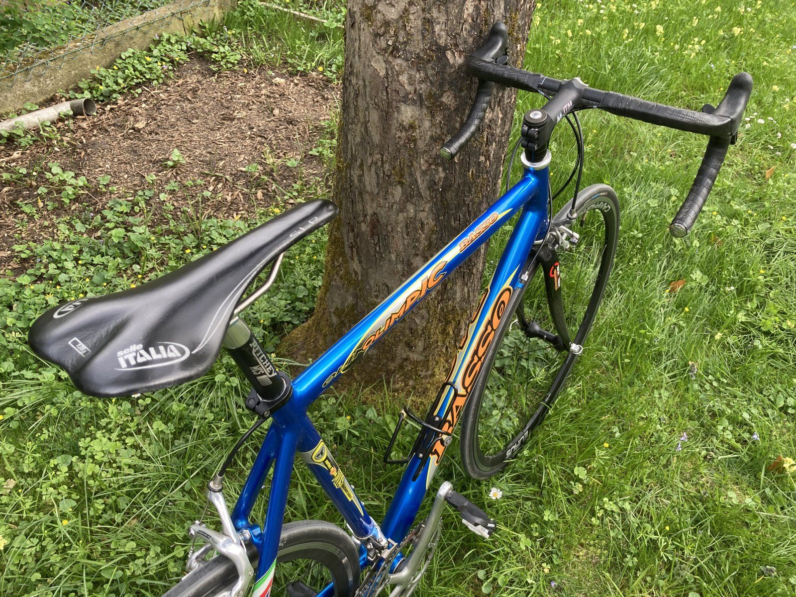

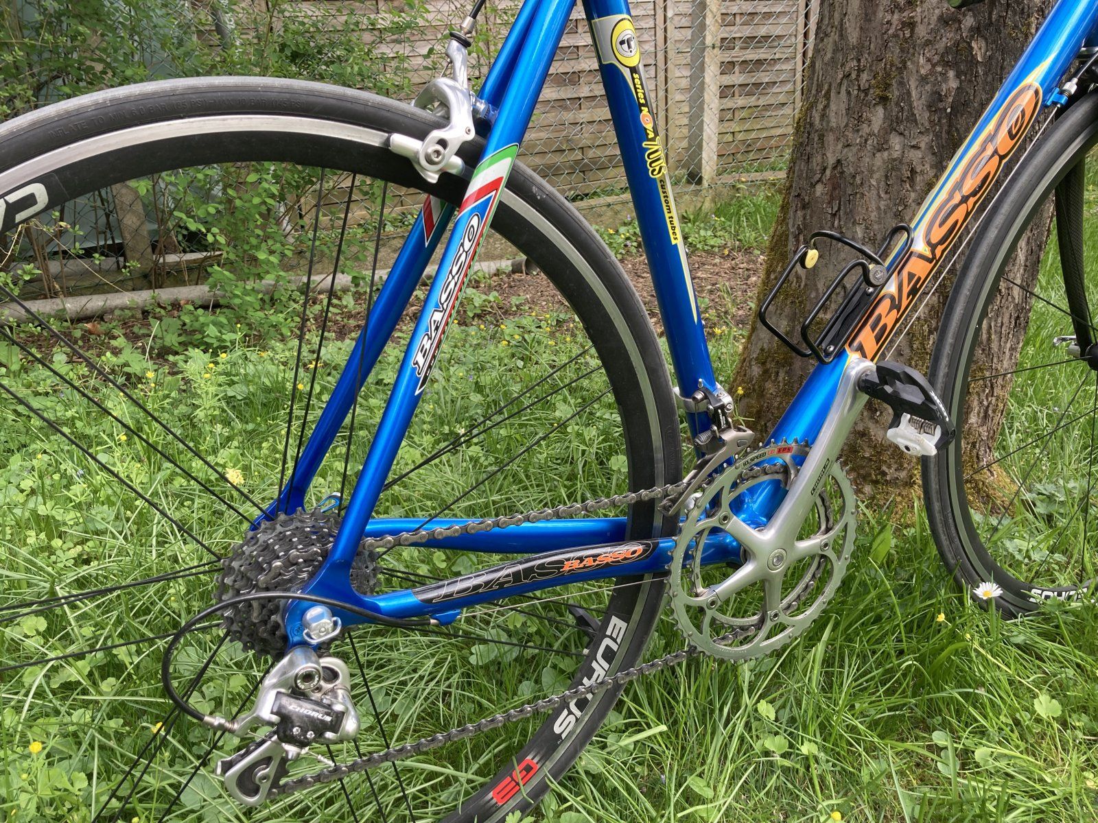

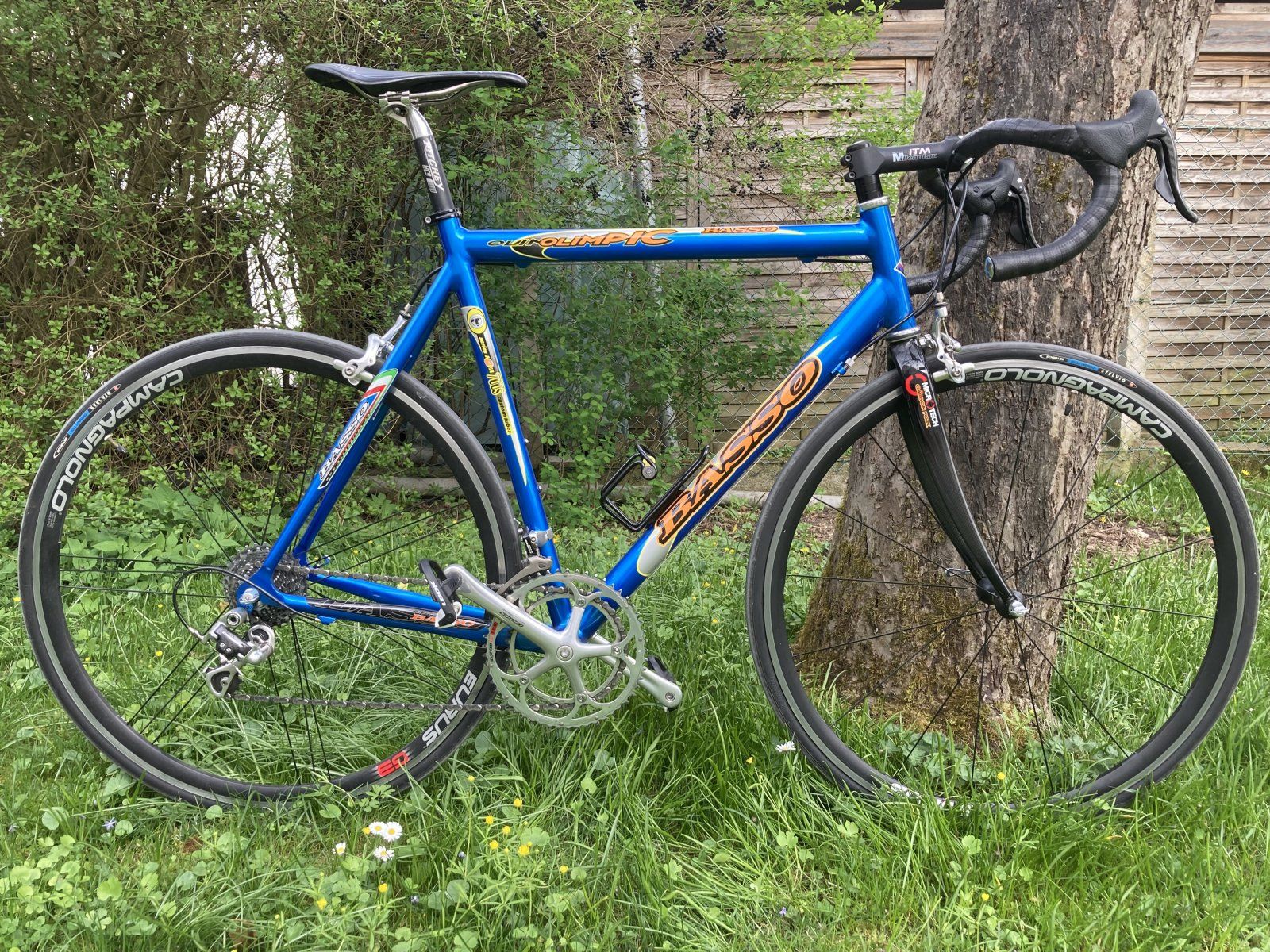

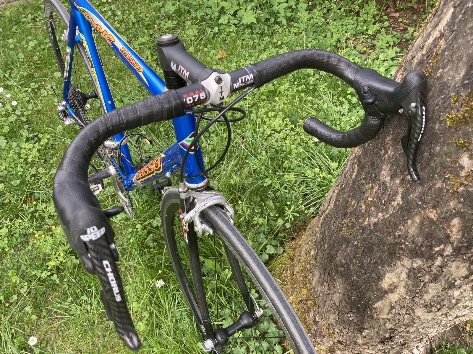

Hallo Basso Gemeinde!
Habe hier ein Basso Olímpic schätzungsweise aus
Anfang/ Mitte 2000er Jahre. Mit Chorus Carbon 10-fach und Eurus G3 LRS.
Scheint kein ganz top of the line Rahmen zu sein, das Rad wiegt so wie gezeigt ca. 8,9kg. Fährt sich aber auf jeden Fall sehr gut . :) Kann jemand mehr zu dem Rahmen sagen oder hat eine Kataloginfo?
Viele Grüße, Richard

Habe auch ein blaues aber mit 9ner Daytona...Gekauft, da es Zwergengrösse hat und günstig in der Nähe stand, fahre es gerne, so neben nem alten Stahlrad....

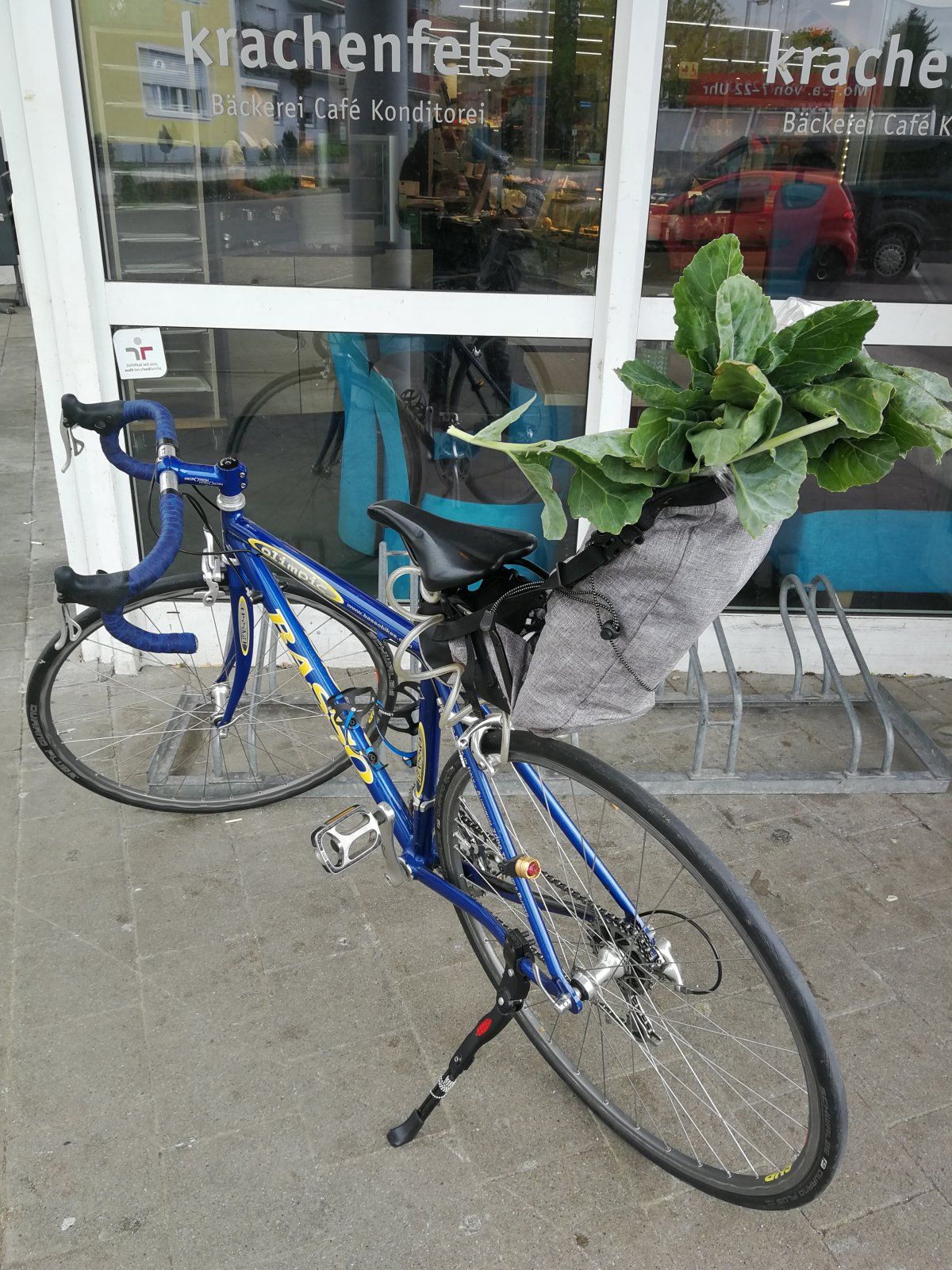

Habe mal ein Bild bei heutiger Brötchenholtour gemacht. War ganz schön frisch heute!
Ich glaube mein Rahmen hat andere Aufkleber, steht "Handmade" drauf....

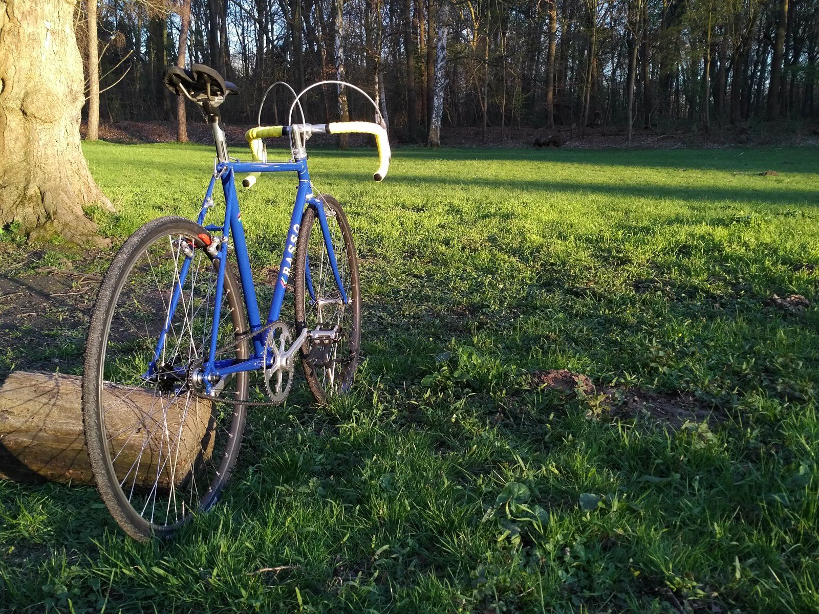

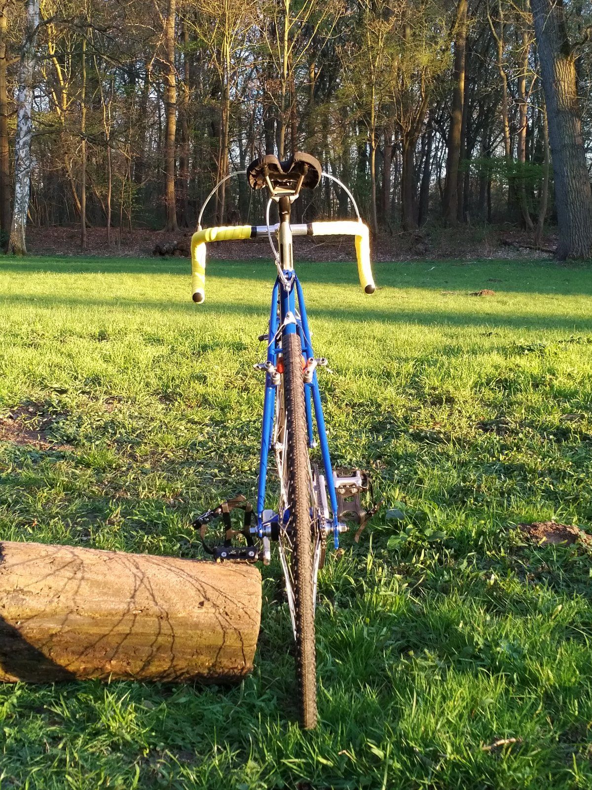

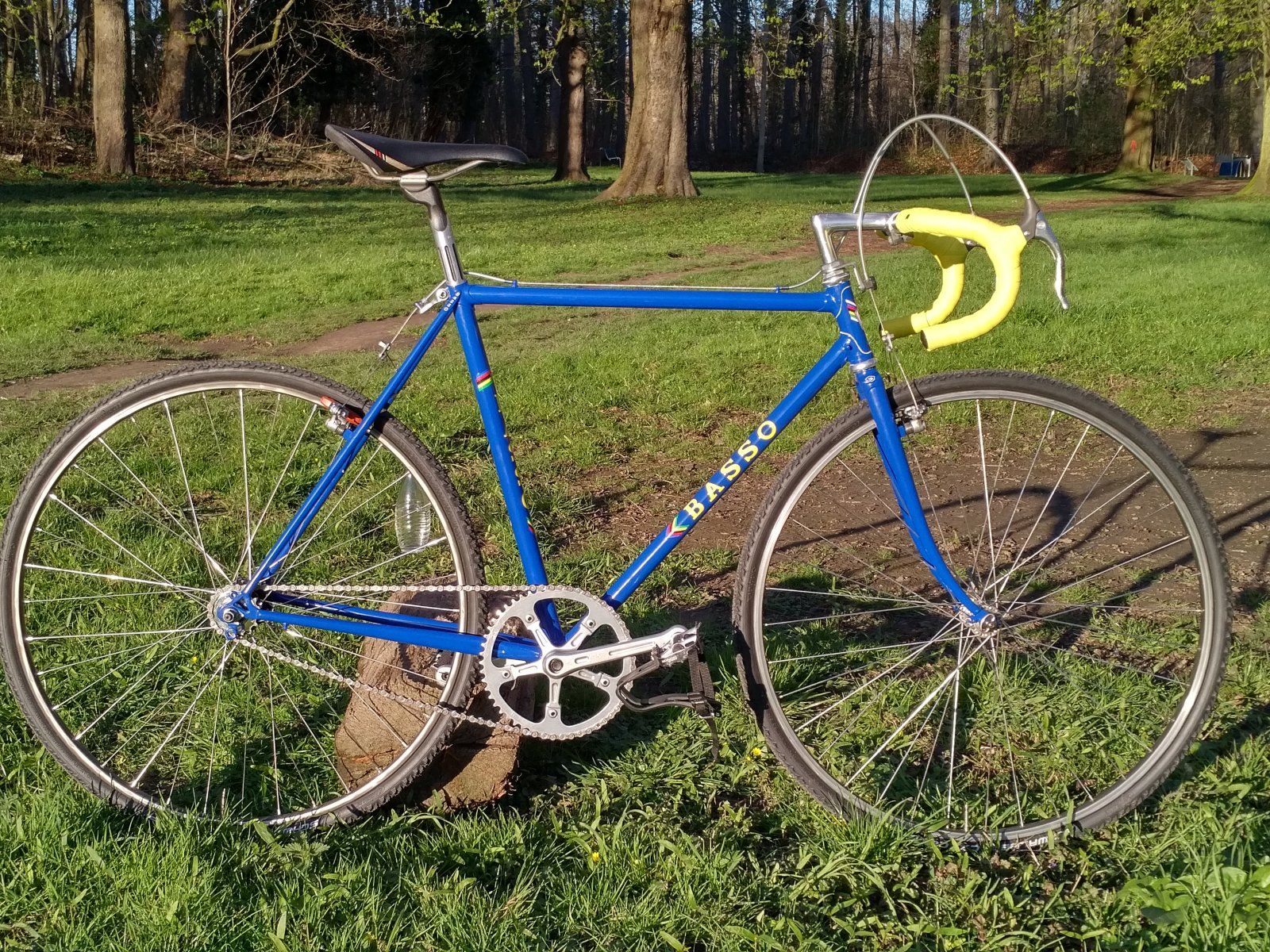

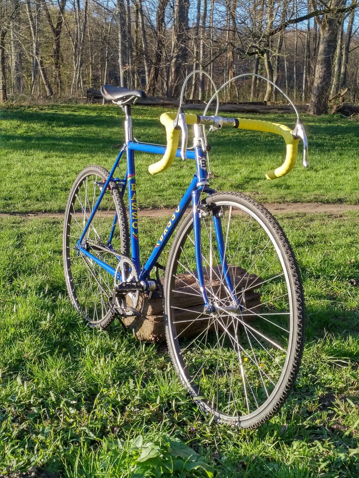

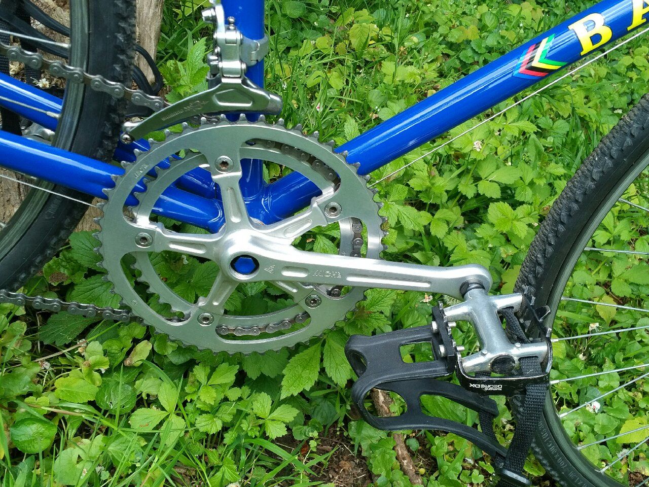

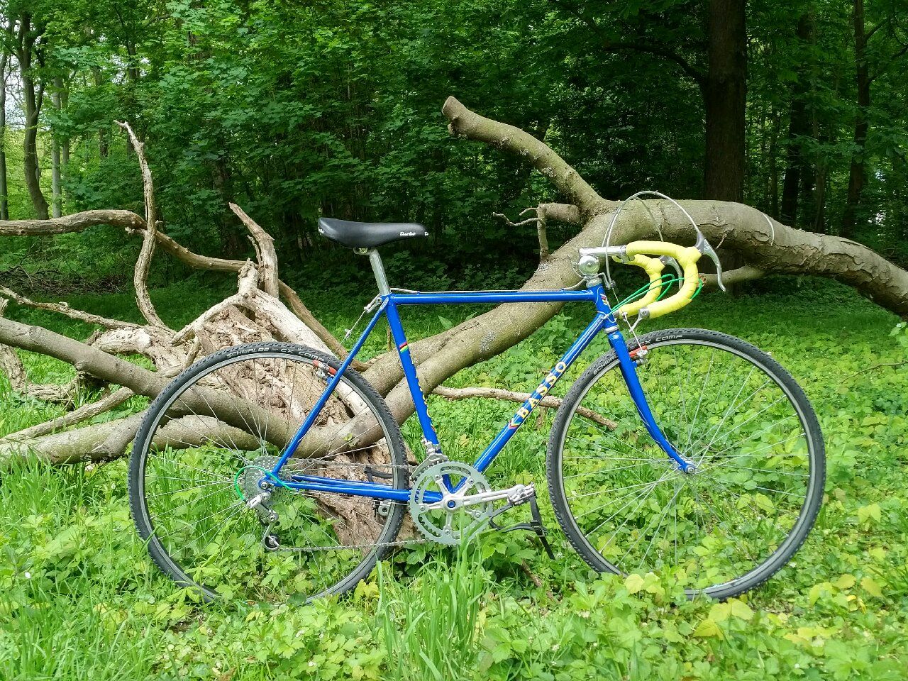

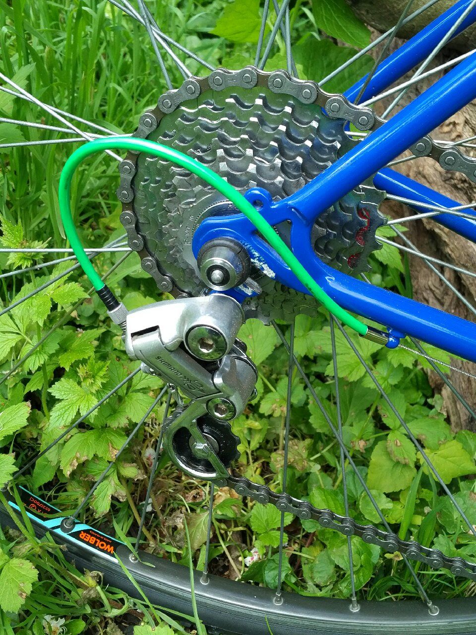

Zeit, diesen Basso-Crosser auch hier einmal vorzustellen:

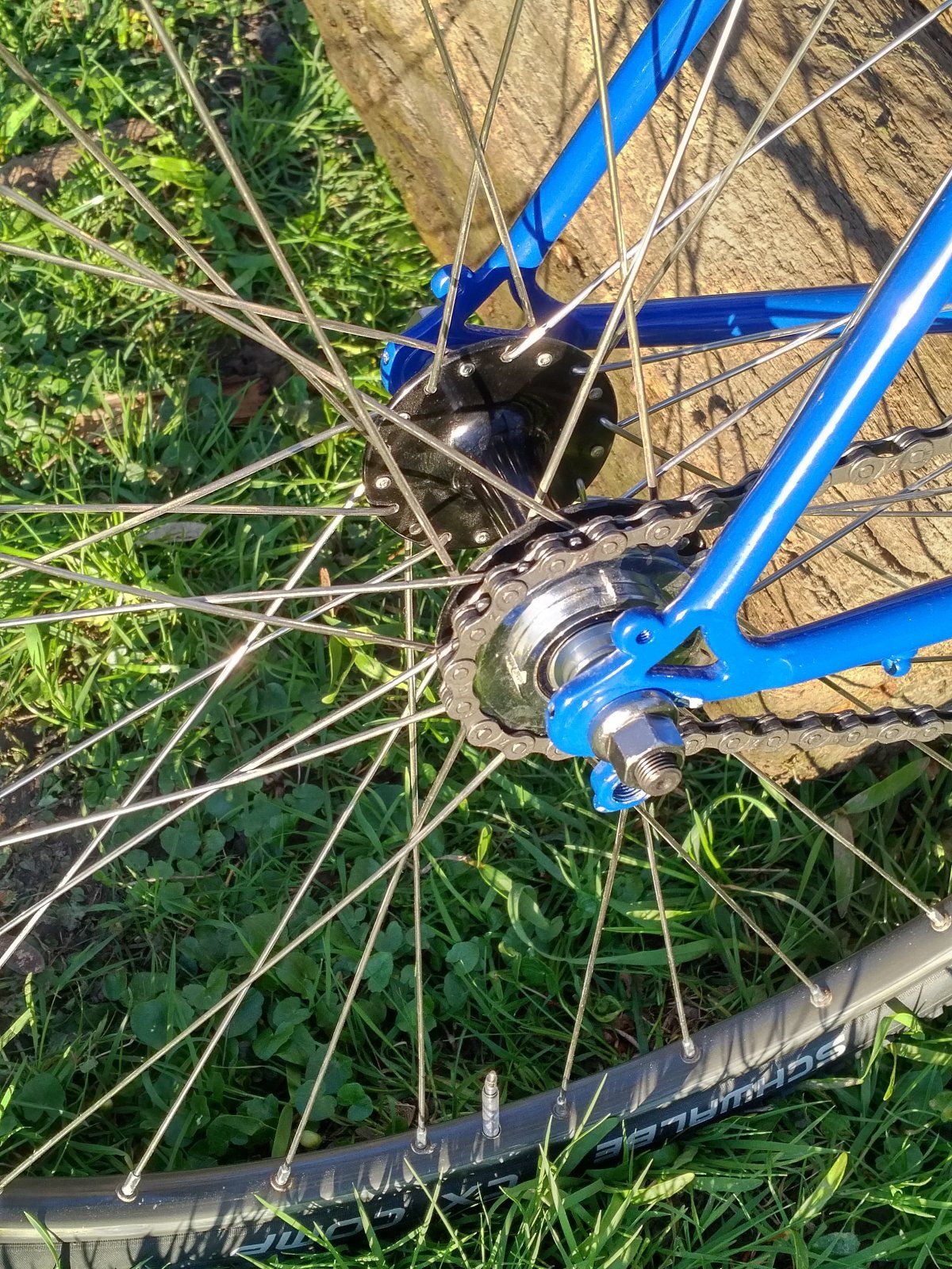

Das Starrgang-Stadium (
Kein Freilauf, sondern erster Freigang für den (Puristen schauen bitte weg) ...
... Starrgang-Crosser! 😎
Der Rahmen hat Foren-Vergangenheit. Einem ehemaligen Mitglied brachte er nicht so viel Freude:
Vor dem Neulack sah er wohl so aus:
Das Innenlager ging auf Kosten einer Lagerschale raus, das Gewinde im Gehäuse mußte einmal ordentlich nachgeschnitten werden, die nun verbauten, wild gemischten Teile lagen hier rum. Was noch passieren muß: Schönerer Sattel. Andere Bremsbeläge, da mir die Koolstop Eagle II zwar gefallen, in Kombination mit den Shimano 600er-Cantis aber nicht zwischen Gabel und Felge passen. Zughüllen etwas kürzen. Speichenspannung am ersten selbstgebauten LRS erhöhen. Darüber sinnieren, ob die Ausfräsungen der Sattelstütze noch gelb ausgelegt werden sollten. Weitere Vorschläge sind immer gerne gesehen!
Anhang anzeigen 1242304Anhang anzeigen 1242298Anhang anzeigen 1242305Anhang anzeigen 1242300Anhang anzeigen 1242299
) ist Geschichte.

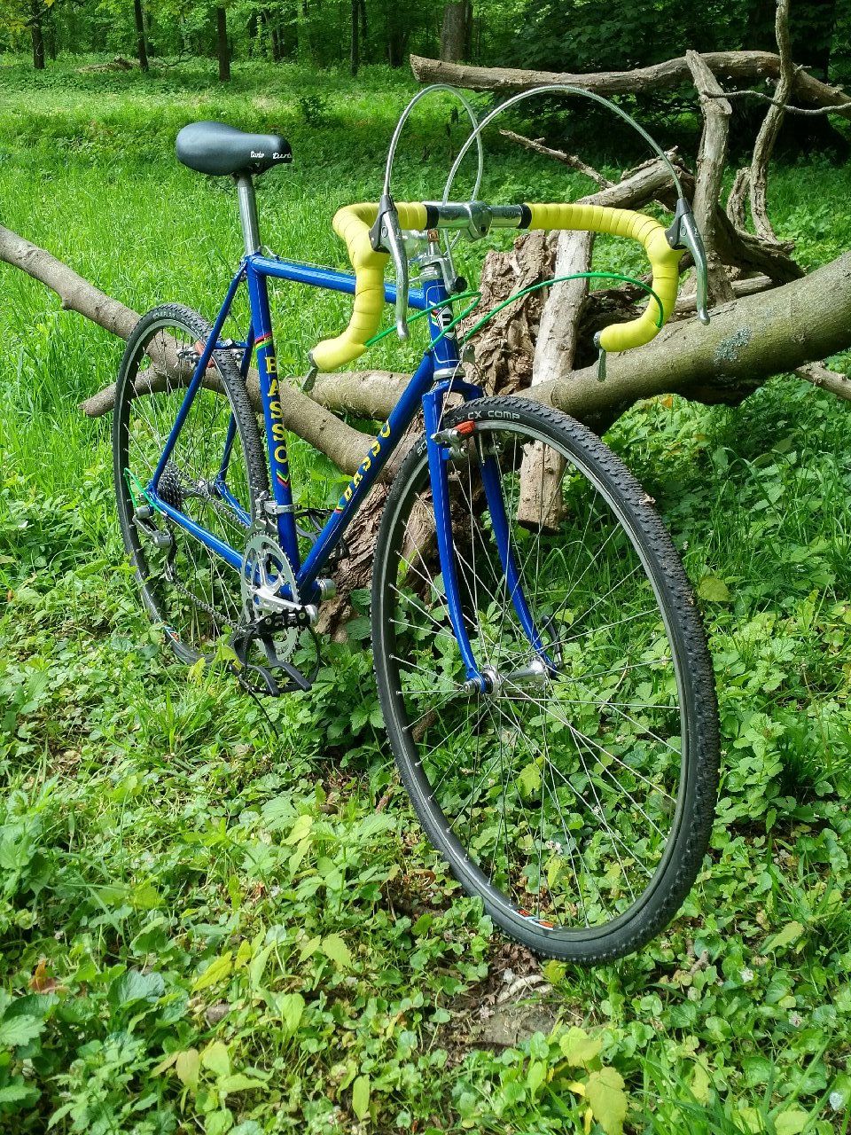

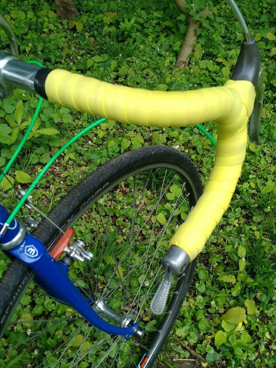

Mit KoolStop-Citypads :rolleyes: ließ sich das aus dem engen Abstand der Canti-Sockel resultierende Platzproblem preisgünstig lösen.

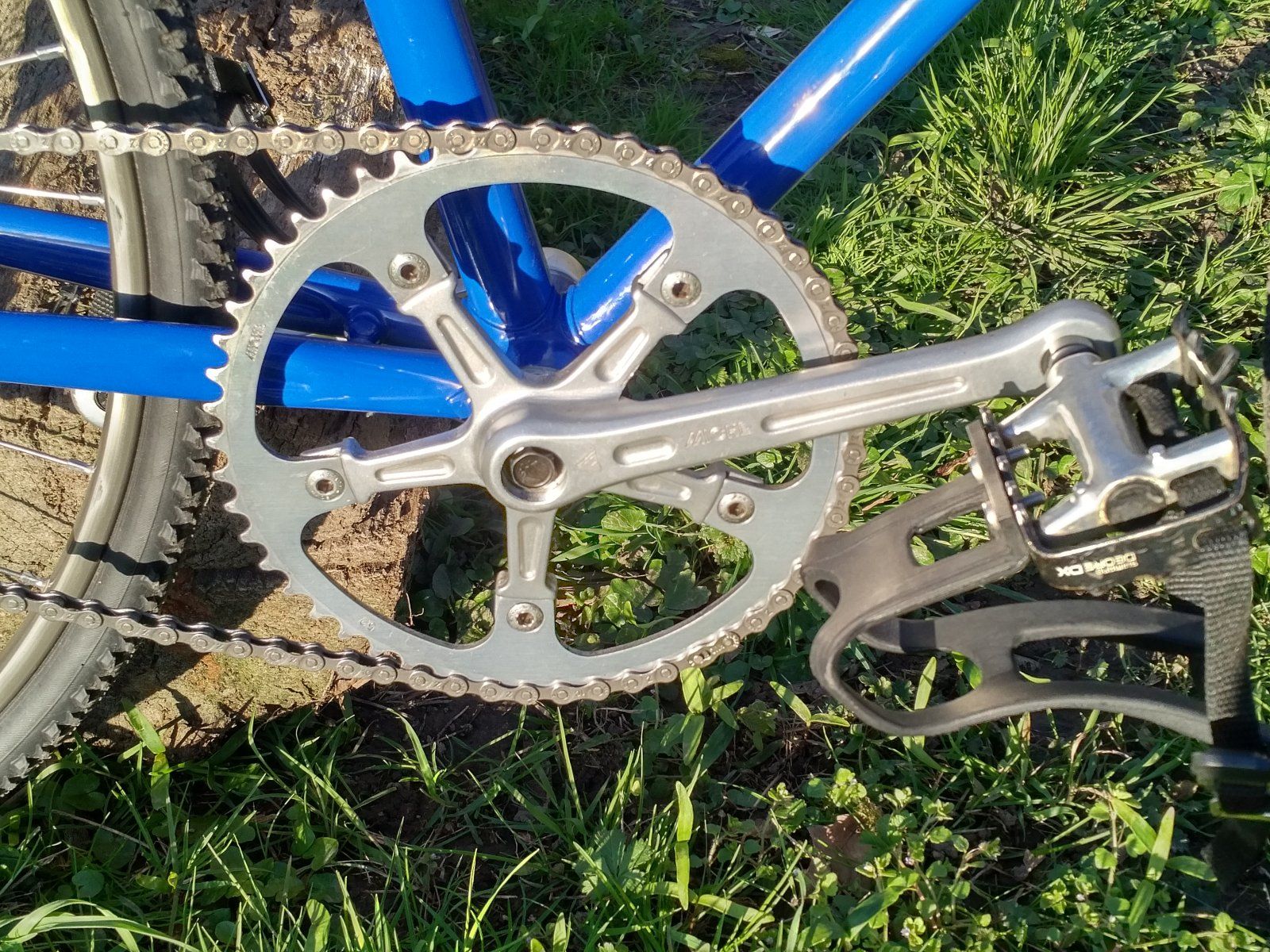

Nettes Detail, das auf den Vorbesitzer zurückgeht: Kurbelschrauben in Rahmenfarbe lackiert.

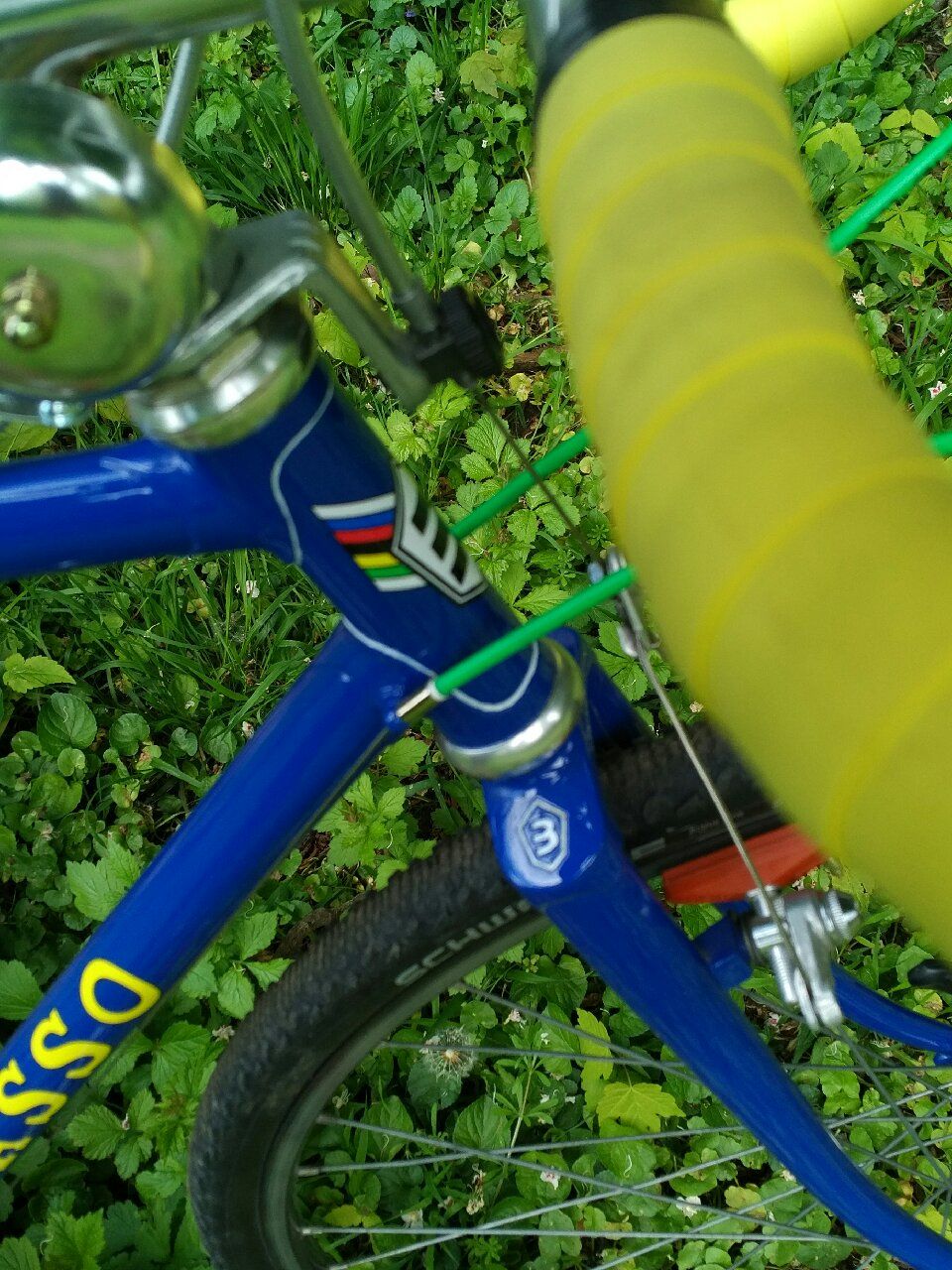

Bislang ungelöstes Rätsel: Warum hat der Rahmen hier und an der Gabel Ösen, wenn es überall sonst (Querstege, Gabelkopf) an den notwendigen Bohrungen zur Schutzblechbefestigung fehlt?
Gelb-grün auch in den Decals:

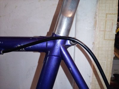

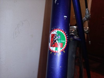

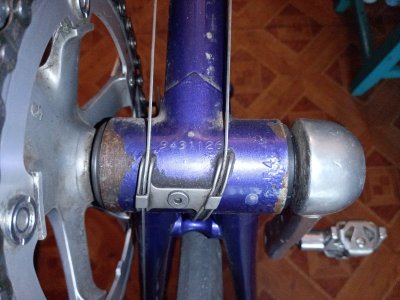

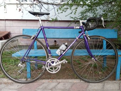

Guten Tag. Ich bitte um Hilfe bei der Identifizierung meines Basso. Ist es coral oder gap? Ich möchte neu lackieren und die richtigen Aufkleber bestellen. Danke.
