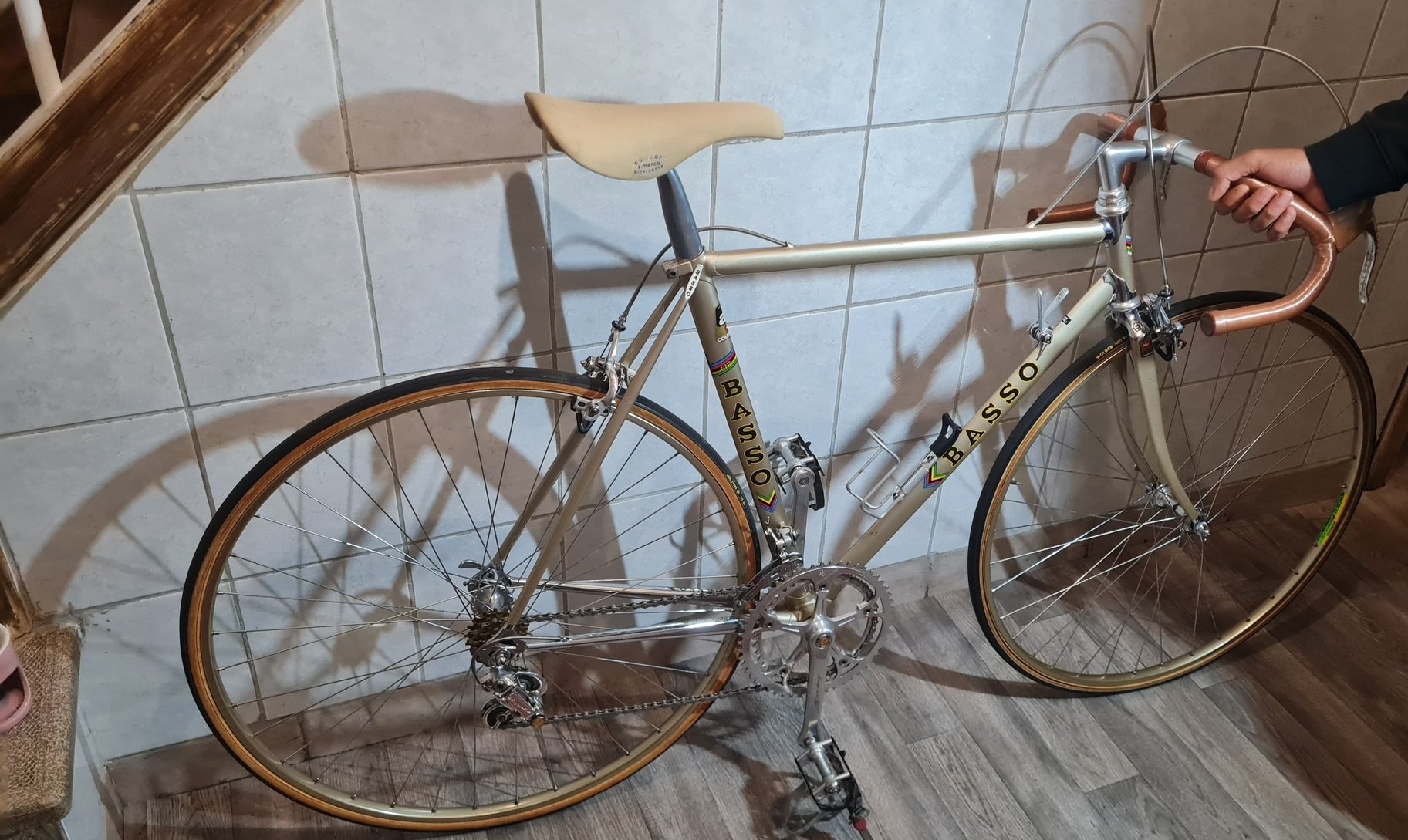

Moin, ich bin neu hier im Forum und möchte mich gleich mit meinem neuen Begleiter vorstellen :)
Ich hatte schon immer den Wunsch nach einem alten Klassiker und heute konnte ich mir diesen erfüllen.
Es war vielmehr ein Zufall, da dieses Basso im Nachbardorf "verscheuert" wurde. Allerdings halten mich meine Kenntnisse im Rahmen, erst recht was Campagnolo Komponenten angeht. Wenn überhaupt steht auf der ein oder anderen Komponente "Brev" drauf, kann aber überhaupt nicht einschätzen ob es hochwertig ist oder nicht. Ich benötige auch neue Griffgummis, auch dort finde ich keine weitere Bezeichnung. Wie finde ich das heraus?
Vielleicht könnt ihr mir helfen was ich da im speziellen Erworben habe und was dieses Wert sein könnte.
Die besten Grüße, Mojo

Das ist ein sehr feines Basso loto. Habs auch in KA gesehen, wenn du es für um die 300 bekommen hast finde ich das einen guten Preis . Viel Spaß damit, welche campa Komponenten das genau sind wird bestimmt jemand wissen, ich nicht!

Erstmal Glückwunsch, sehr schöner Rahmen aus dem besten Rohrsatz von Columbus. Ist ein Basso Loto.
Componenten sind ein Mix aus Campagnolo Chorus und Record 8fach aus Anfang der 90er.
Ich kann nicht genau sehen, ob hinten 7 Ritzel sind? Und ist der Hinterbau noch 126mm breit? Mal HR ausbauen und messen…
Griffgummis gibt es noch neu .

Vielen Dank! Es ist ein 6-fach Ritzel und der Hinterbau ist 126mm. Kann man daraus was schließen? Kannst du mir genau sagen welche Komponente Chorus oder Record ist? Gerade in Bezug auf die Griffgummis, es gibt da zwar jede Menge, aber ich bin mir nicht sicher welche ich benötige. Vielen Dank vorab!
Ja, hab 320 Euro bezahlt, hab aber noch eine 2 Kurbelgarnitur (auch Campagnolo) dazubekommen. Aber auch da weiß ich noch nicht welche es ist

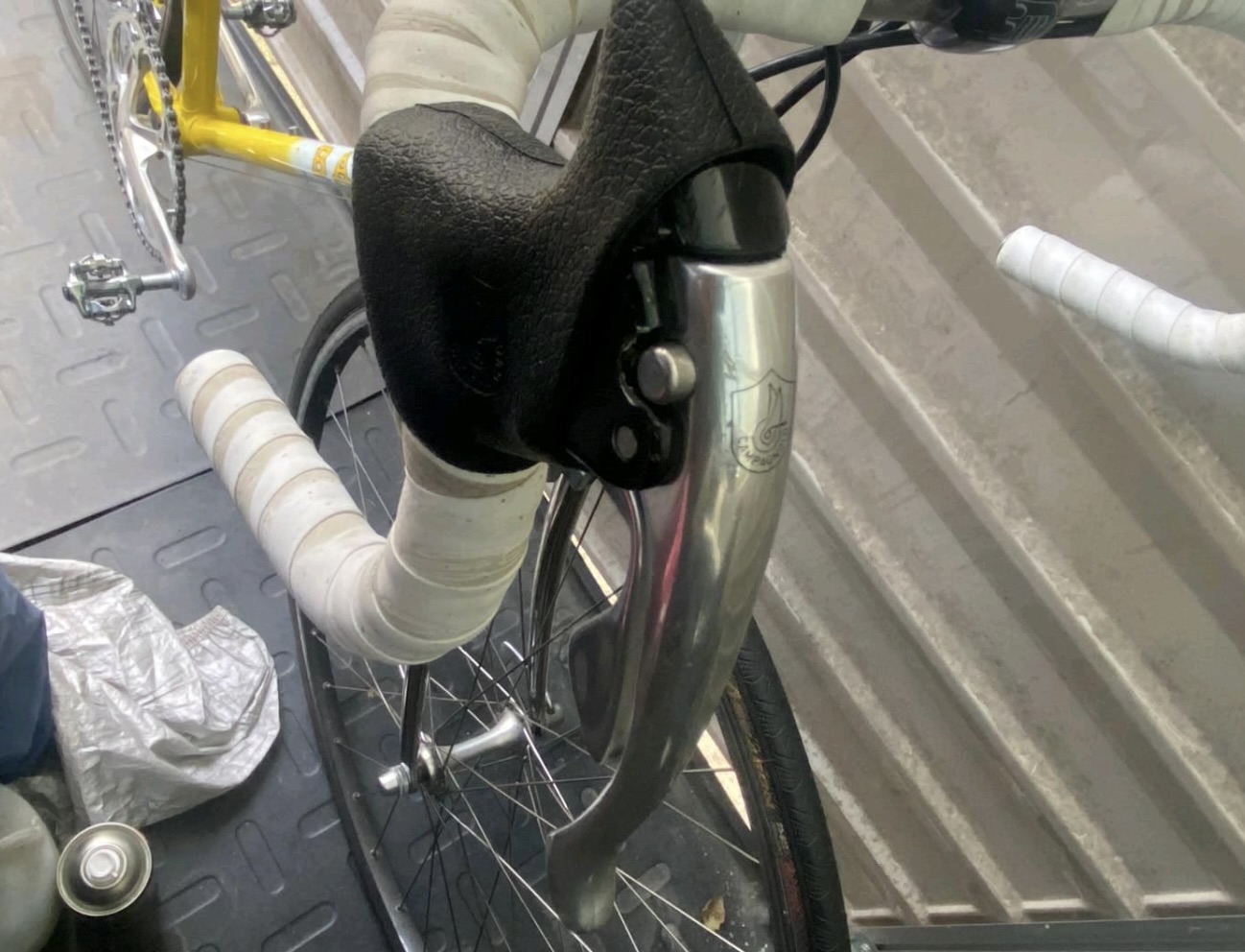

Die Ergos sind Record 1. Generation aus 1992.
Die originalen Griffgummis für diese Generation wirst du nur sehr schwer bekommen da sie seitlich den Schriftzug Campagnolo eingeprägt haben.
Spätere (auch passende Gummis) für dies Spitzhöcker Ergos haben dann das sogenannte Shieldlogo eingeprägt und sind neu noch zu bekommen.
Suche dir gleich mal den Link raus...
Edit: EC-RE500 Hoods sollten passen, gibt es z. B. hier:
https://www.smi-radsport.de/Fahrrad...MPAGNOLO-Griffgummi-ERGO-bis-98-EC-RE500.html

Vielen Dank für die Info und dem Link! Wenn ich es richtig sehe haben die Ergos ja noch einen recht hohen Wert. 👍

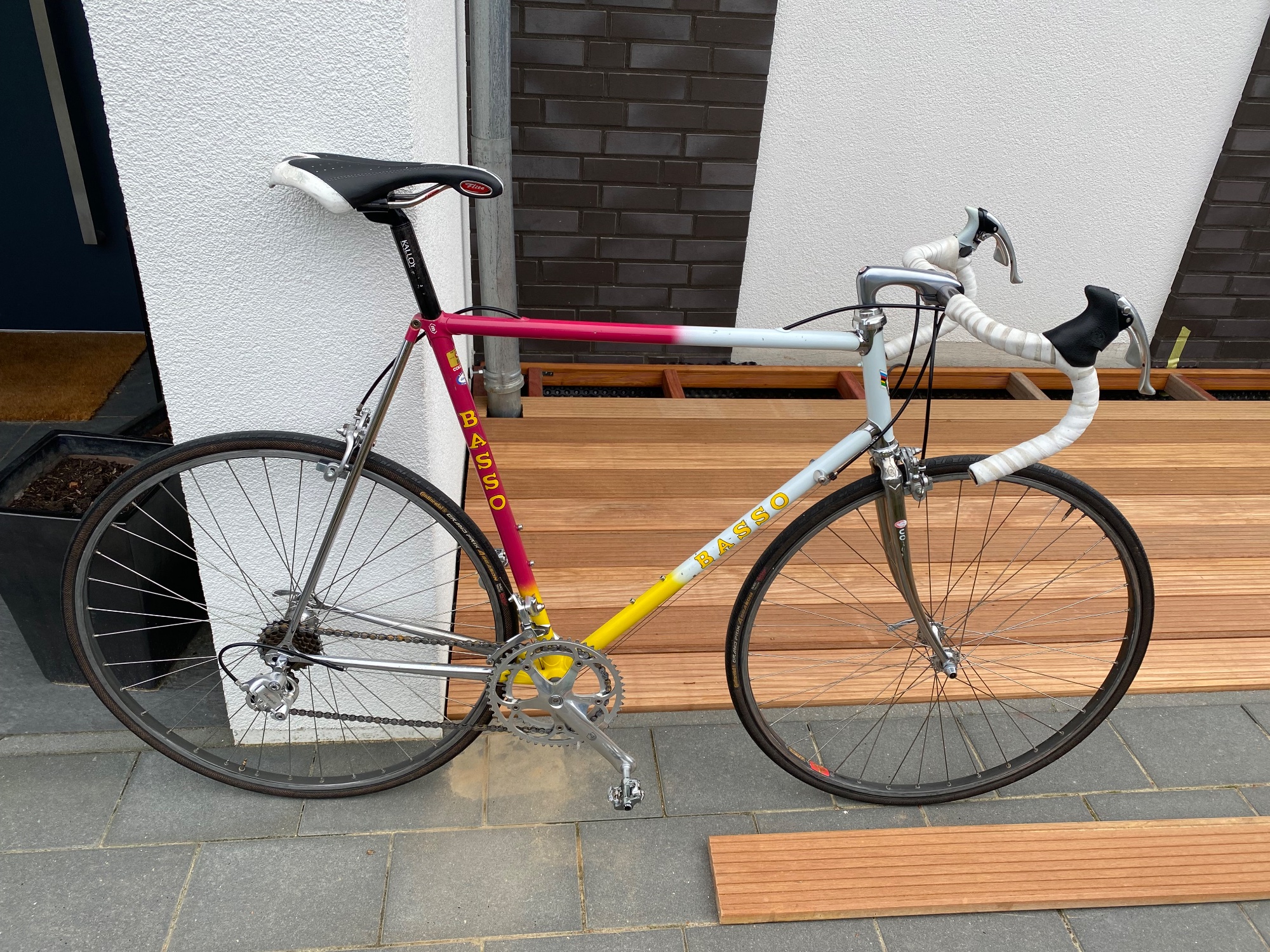

Hallo Avi.1990, wo hast den das tolle Rad gefunden. Ist ja wie aus einem Guss, farblich passt da alles und die Campa 50 Jahre passt super. Gibt es noch Infos zu Baujahr und Rahmen?

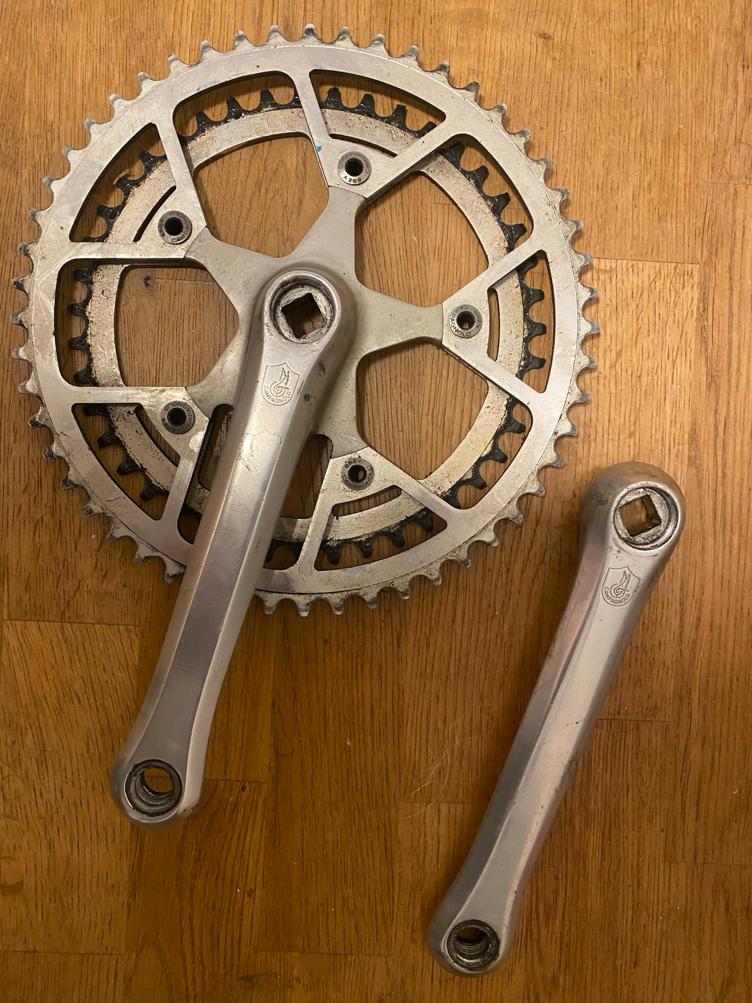

Hab den Rahmen in Giftgrün seit 30 Jahren rumstehen und bin jetzt der Meinung den wieder aufzubauen. Hat leider einen wilden Komponentenmix verbaut. Die Kurbel ist DA AX der Rest neuer. Welche Gruppe würde zu dem Rahmen passen?

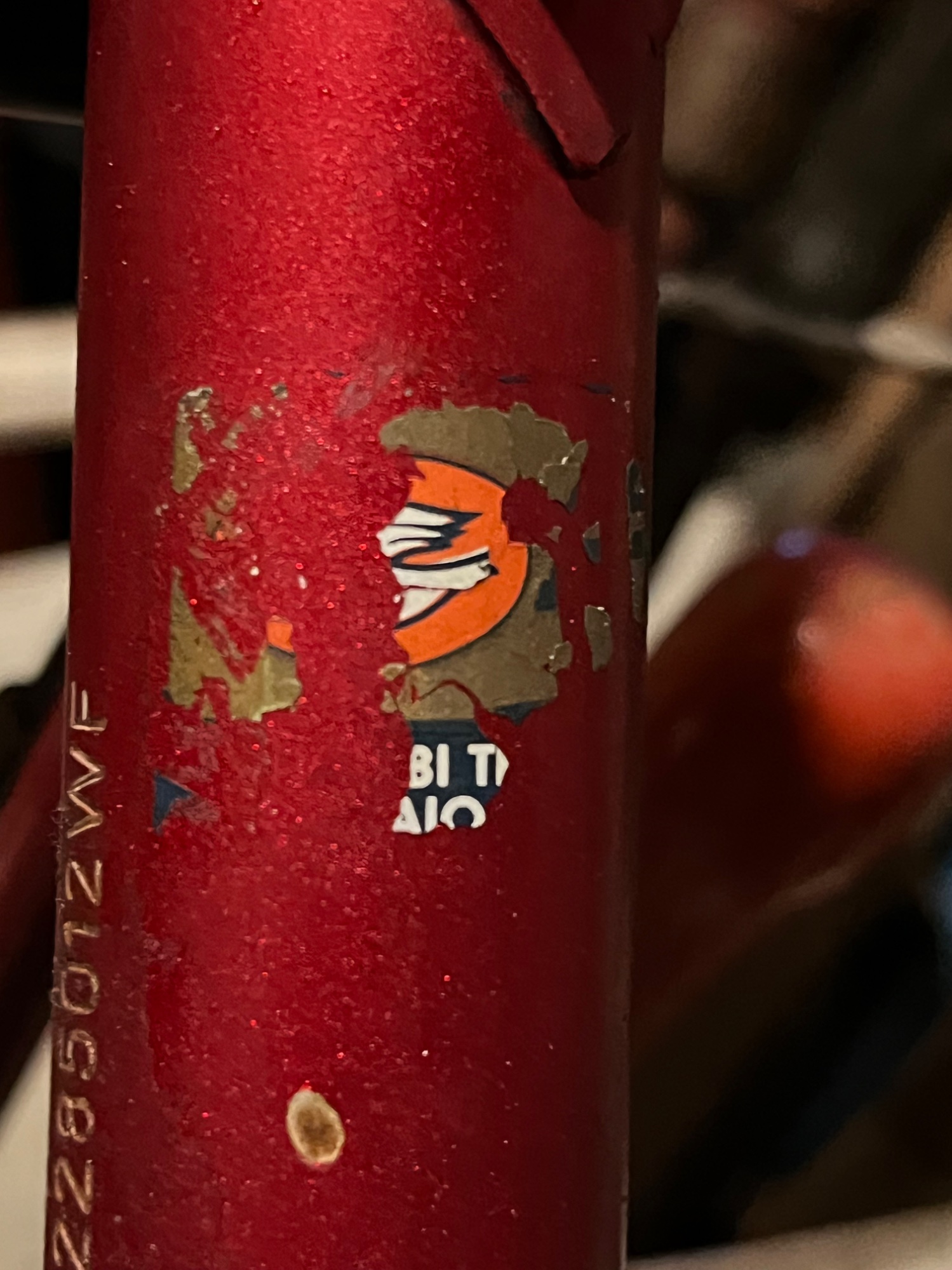

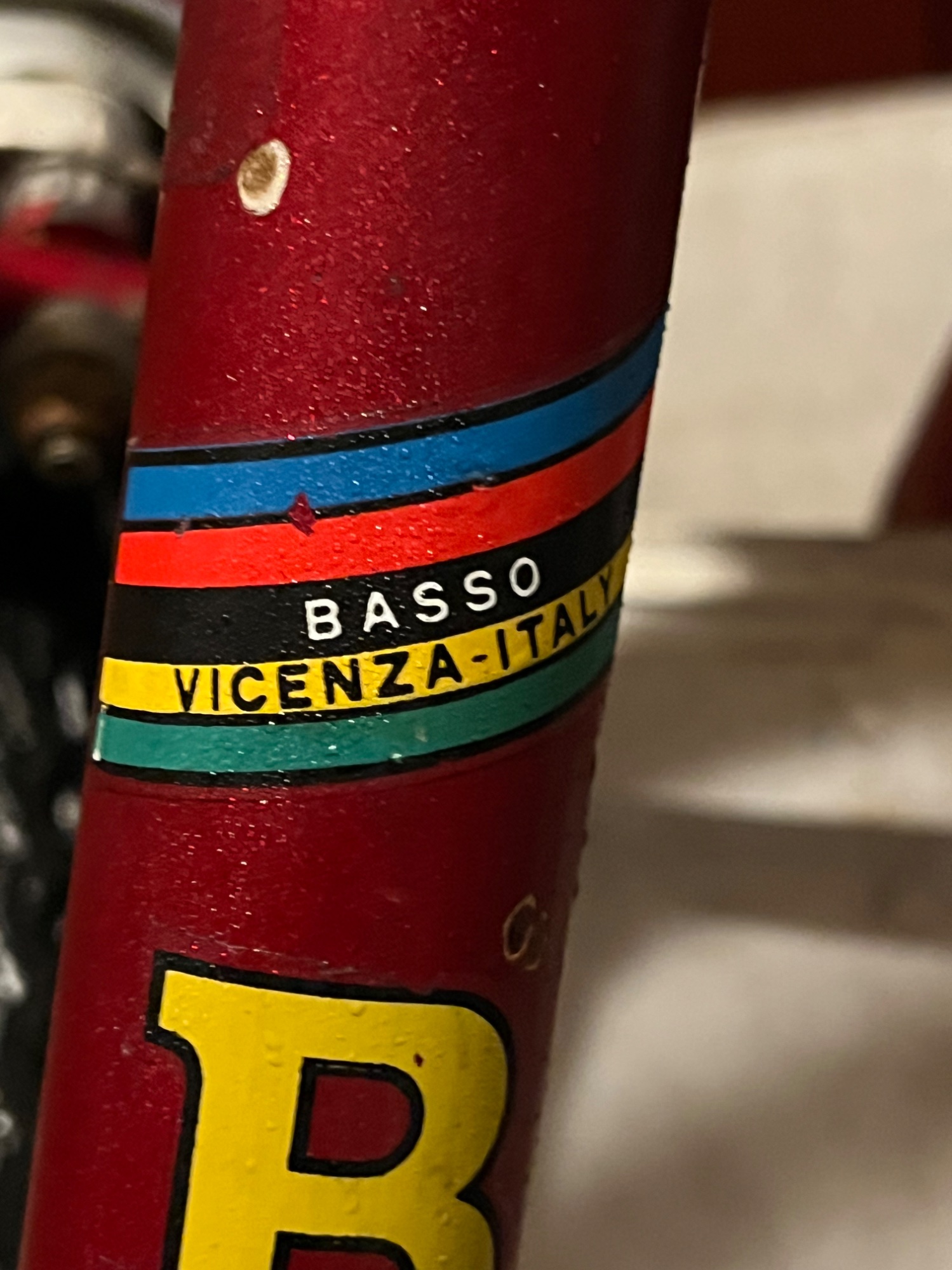

Hi, hab ein stark verbautes Basso erworben. Kann jemand was zum Alter sagen? Die Rahmennummer ist am Sattelrohr und beginnt mit RVRV42285012 WF. Die Sticker sehen für mich eher nach 80er aus. Vielen Dank schon mal und viele Grüße
Anhang anzeigen 1721114Anhang anzeigen 1721115Anhang anzeigen 1721116Anhang anzeigen 1721118
Zumindestens ist das nicht die Rahmennummer, sondern eine polizeiliche Registrierungsnummer für den Fall des Diebstahls.
Schau mal unter das Innenlager für eine Nummer…
Ahja, hab da schon geguckt, aber auf den ersten Blick nichts gefunden. Auf den zweiten Blick dann schon. 🙂
312375 steht da und auf der Ketenblattseite noch 55 (wahrscheinlich für die Rahmenhöhe).

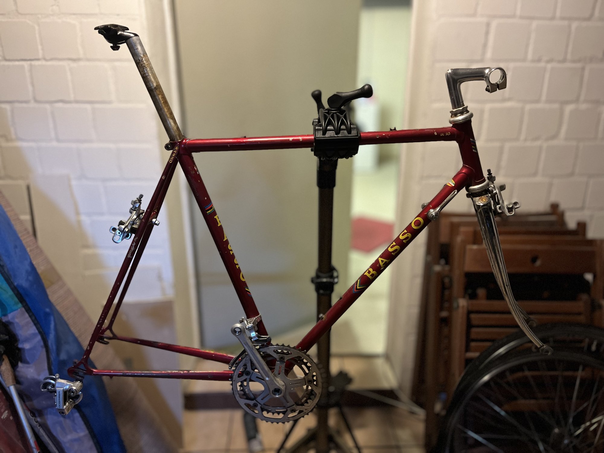

Guten Abend allerseits!

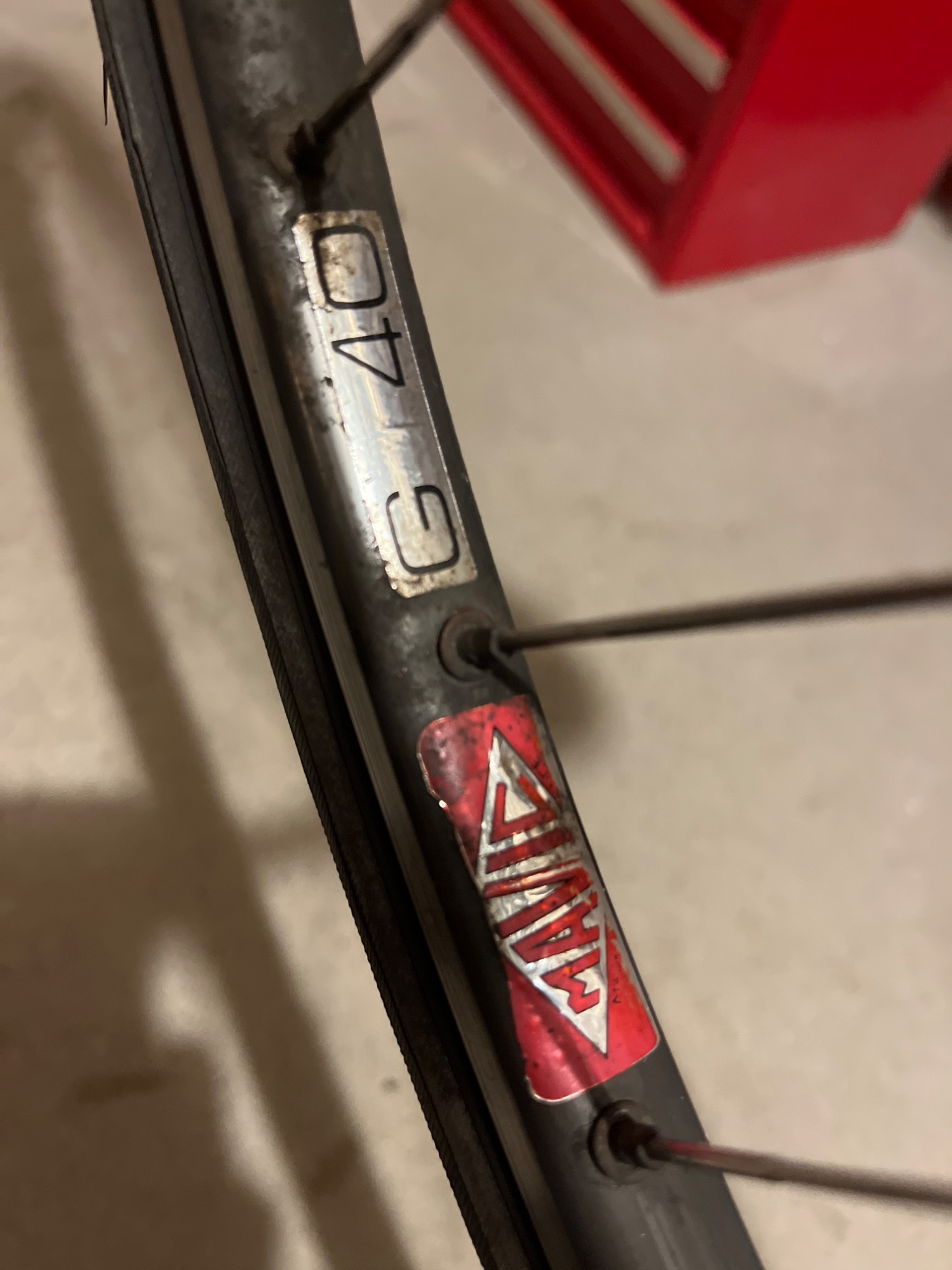

Mein 83er Basso Gap wartet noch auf den Aufbau. Was das Baujahr betrifft habe ich allerdings eine Frage. Laut meinen Informationen sagt die Rahmennummer folgendes aus:
6 Stellen -> 80er Jahre, 1. Stelle = Baujahr
7 Stellen -> 90er Jahre, 1. + 2. Stelle = Baujahr
Bei meinem Rahmen stimmt das, wie sieht das bei euch aus? Wäre interessant.
Tolles Forum übrigens!
Heißt dann bei mir wohl 83, oder?
Das einzige alte Teil am Rad ist eine Record Hinterradradnabe + Mavic G40 Felge

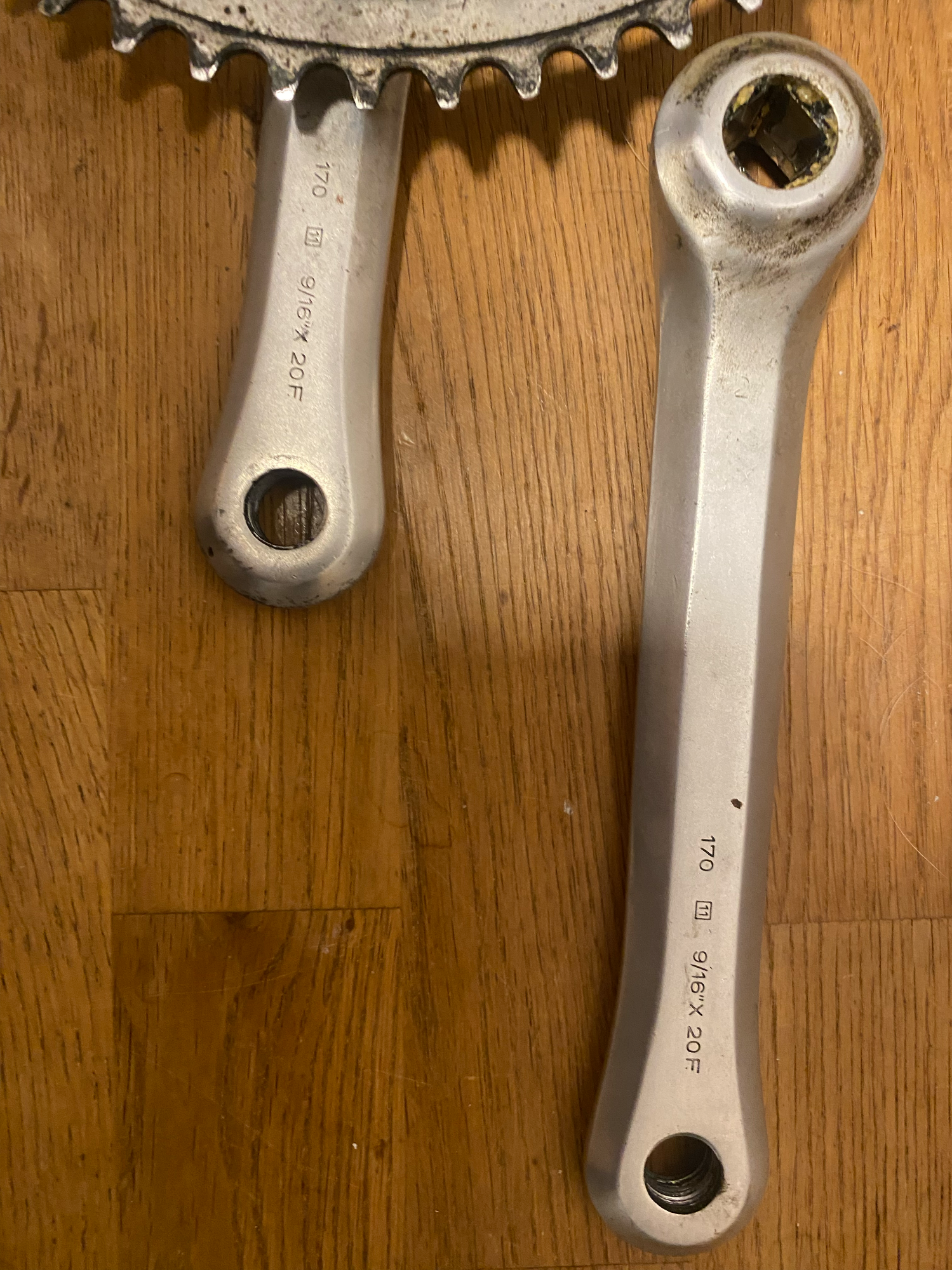

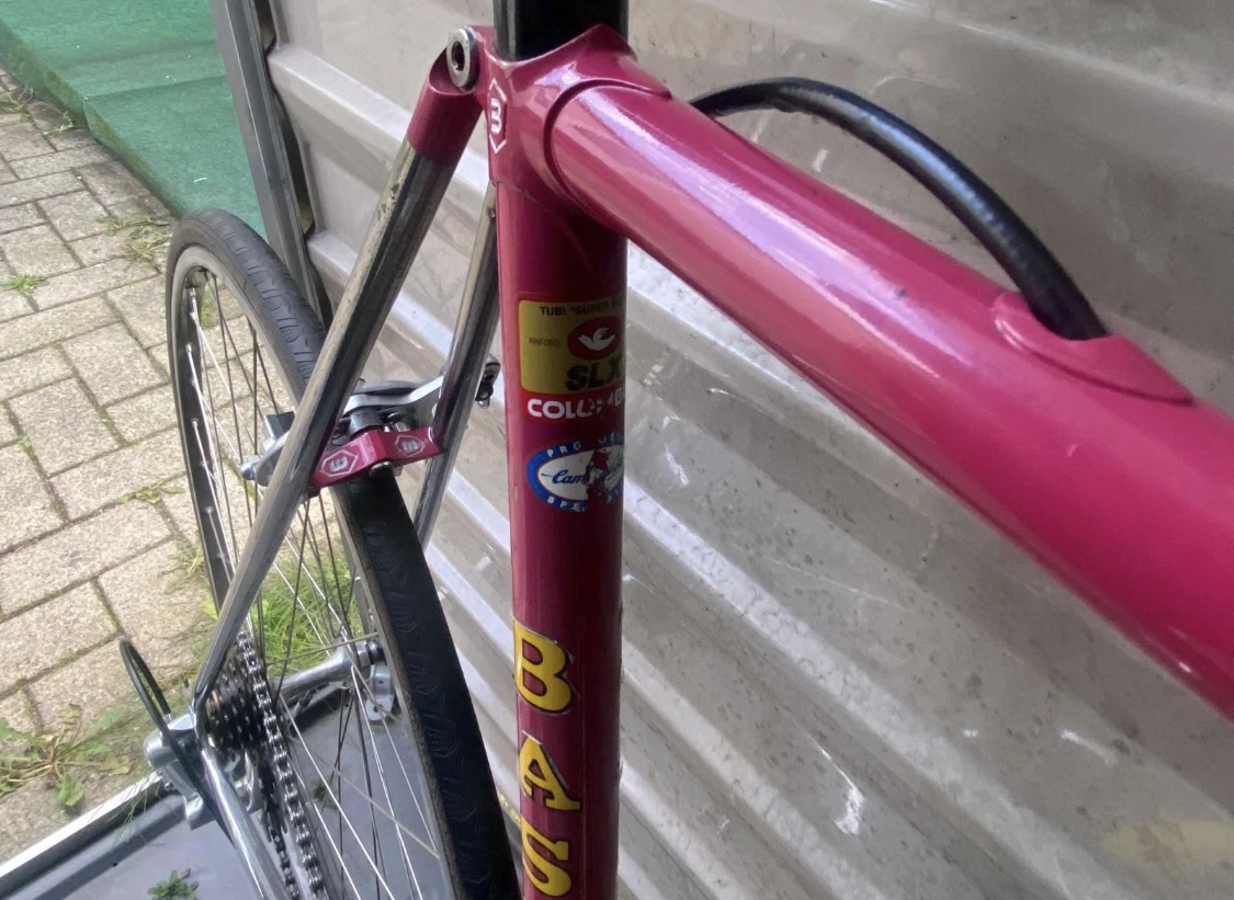

Hallo, hat jemand Informationen in welchem Zeitraum Basso die Columbus Air Rohre verbaut hat. Mein grüner Cromovelato Rahmen hat keine Rahmennummer und die Schaltseile sind nicht innen verlegt (wie oben zu sehen). Die Zugführung für die HR-Bremse ist seitlich am Oberrohr und nicht oben. Gab es da unterschiedliche Varianten über die Baujahre?
