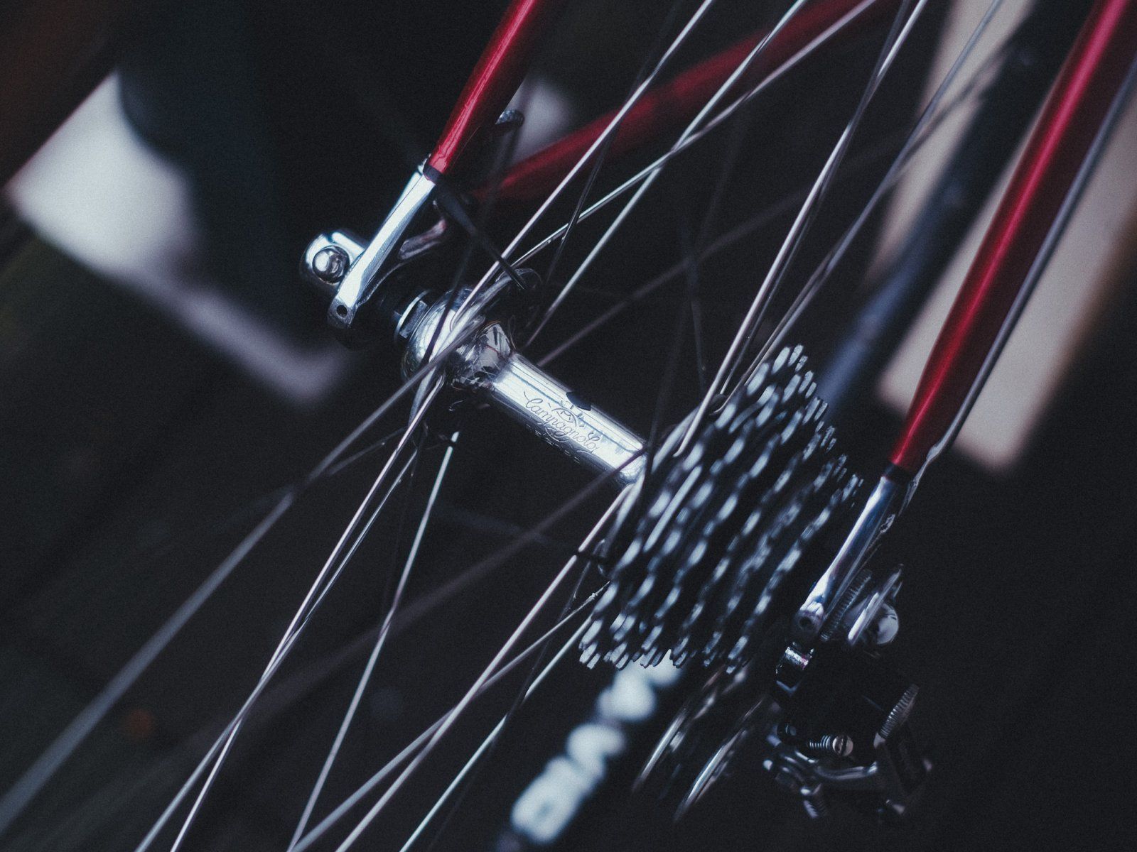

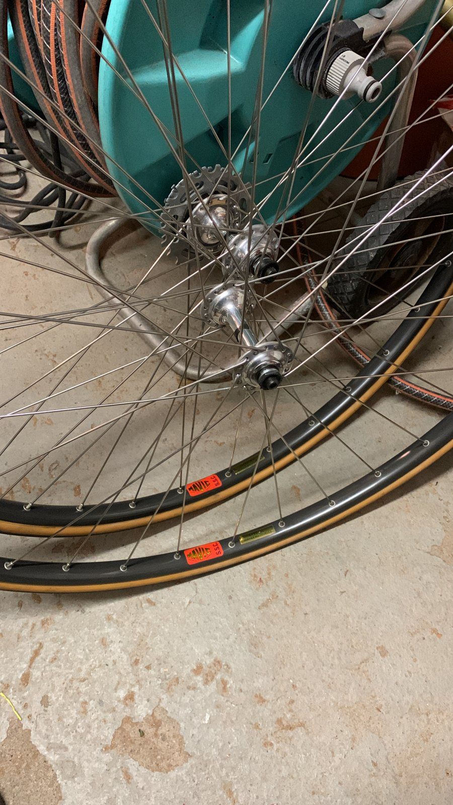

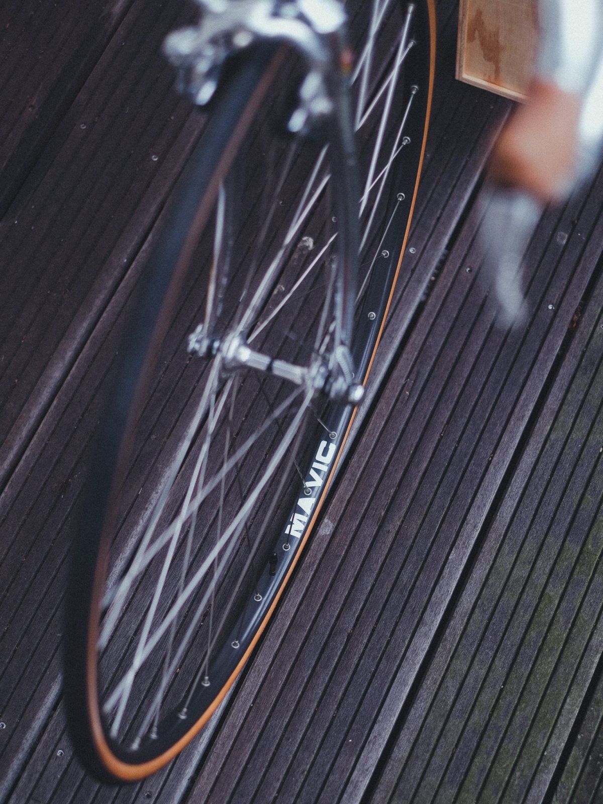

Nach der LektĂŒre gibt es jetzt natĂŒrlich wie versprochen auch die Bilder!:)
FĂŒr mich, der sein Rad gerne so fahren möchte, wie es die Profis in der goldenen Zeit getan haben, ist dieser LRS natĂŒrlich das non plus ultra. Tutto completto NOS, mit Regina CX Kranz in 13-22 und Clement Pellen, 32L und natĂŒrlich Campa Record Naben.
Ganz großes Dankeschön geht an dieser Stelle auch an @Axxl70 der so freundlich war und mir den Satz verkauft hat. Weiß auch nicht, was ihn geritten hat den abzugeben :D ;) Ich habe mich jedenfalls sehr gefreut!
