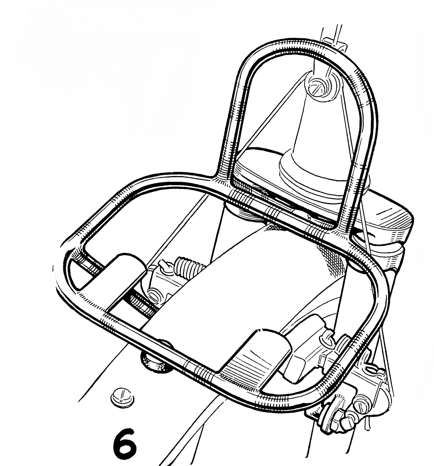

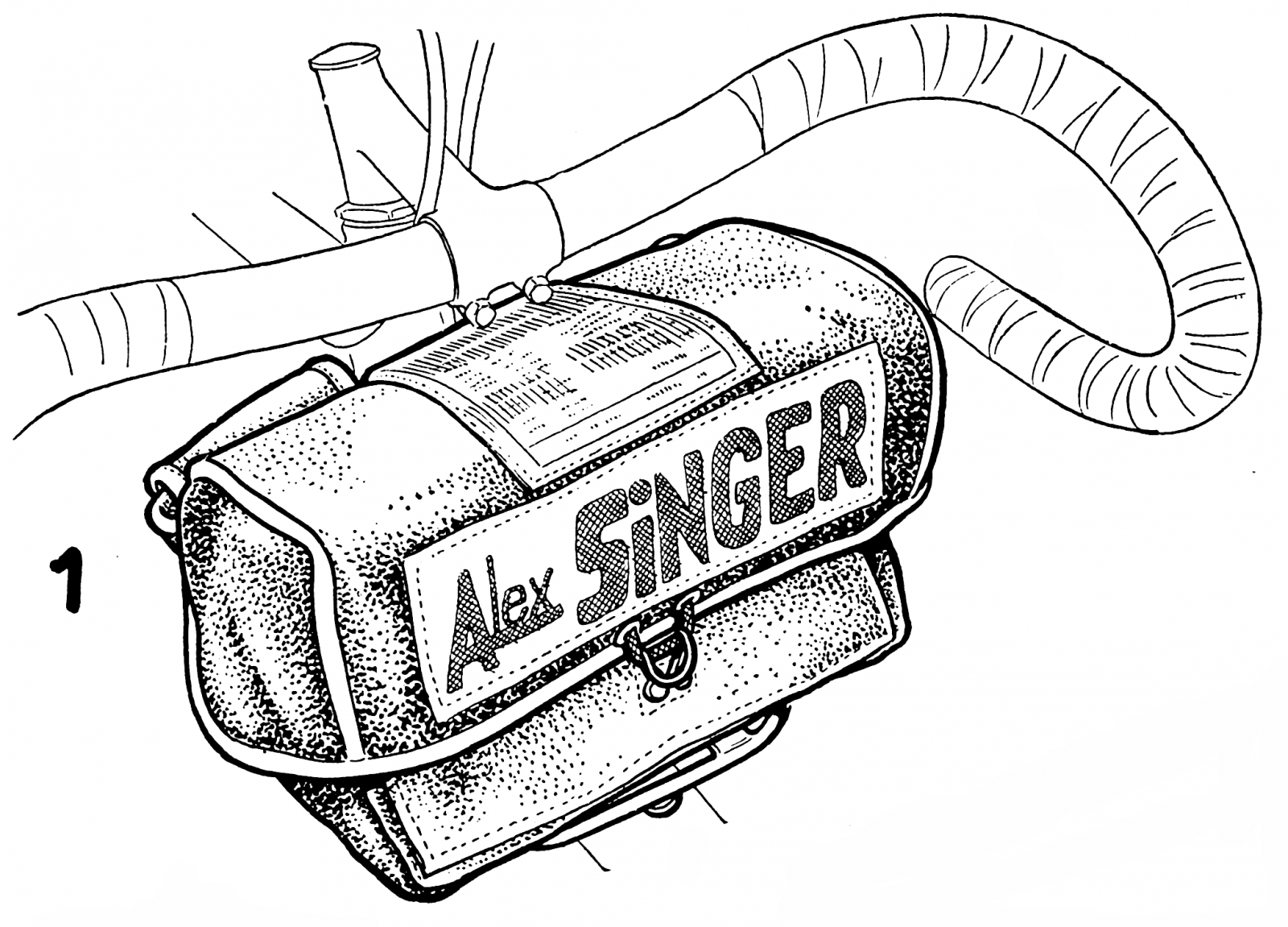

Wenn es darum geht, den Lenker trotz Fronttasche freizubekommen ist das auf jeden Fall der Singer Ansatz, mindestens seit 1950, bei der "Tour Cyclotouriste" im Sommer.
"1. - ALEX SINGER: Lenkertasche, die den Lenker freigibt und ein zentrales transparentes Kartenfach für die Etappenroute trägt.
6. - A. SINGER: Vordere Auflage mit zwei Stegen, mit denen die Tasche ohne weitere Befestigung in die Lederschlaufen eingehängt werden kann."

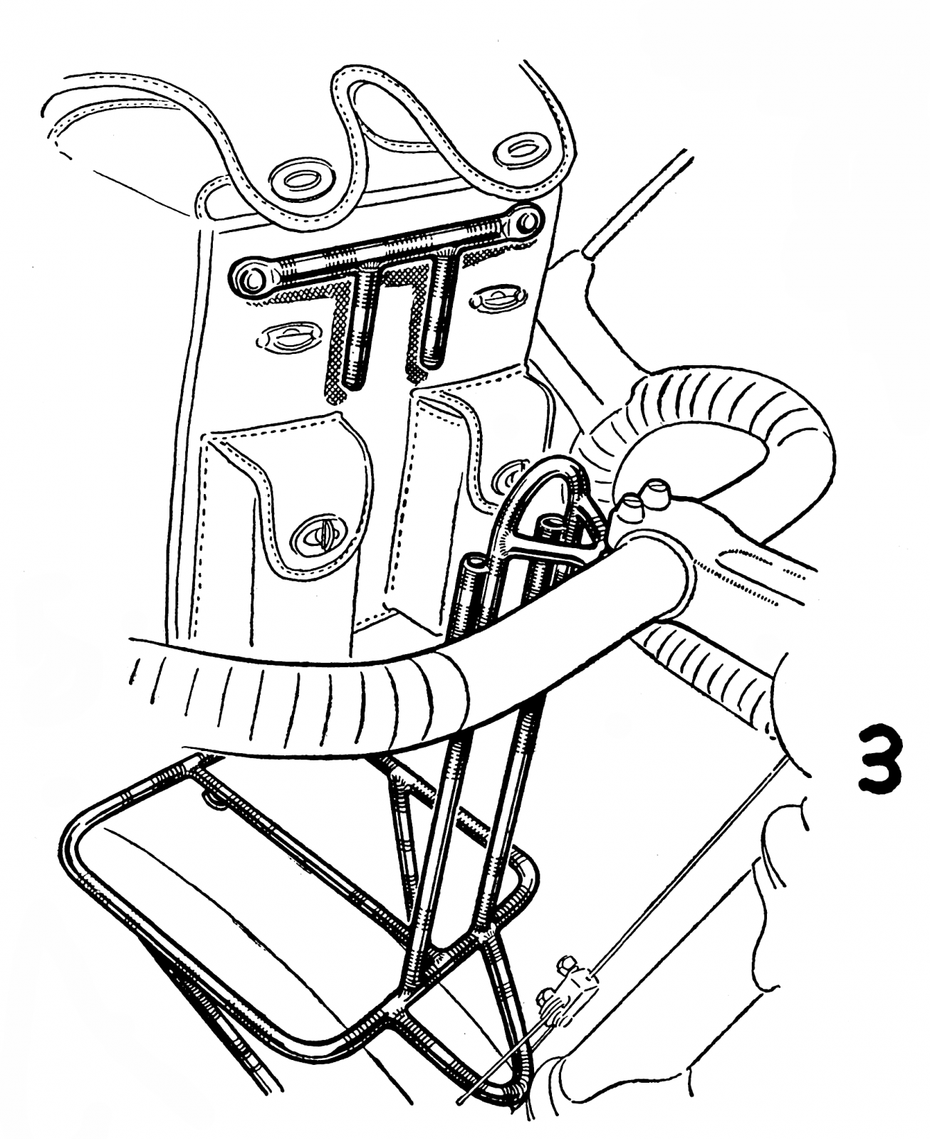

Der Decaleur taucht erstmals 1951 anlässlich PBP auf, an einem Herse Fahrrad, aber gemacht und auch wohl entwickelt von Hergé, vielleicht sogar zusammen mit Rebour, der das Rad gefahren hat:
"3. HERGE Lenkertaschenhalterung, die den Lenker vollständig freigibt. Ein T-förmiges Stück mit zwei Beinen ist an die Tasche genietet und passt in zwei Rohre, die an der Taschenhalterung befestigt sind. Die Tasche kann sofort an- und abgelegt werden; ein Federhaken ist die untere Befestigung; der Fahrer hat eine absolut starr befestigte Tasche ohne die Tendenz, sich abwechselnd seitwärts zu bewegen."
Im dazugehörigen Artikel schreibt Rebour:
"EIN PRAKTISCHER TASCHENHALTER
Schließlich gibt es noch eine kleine Verbesserung der Vordertaschenhalterung, die ich auf den 1.200 Kilometern der Strecke ausprobiert habe und die die Stabilität und den Komfort des Radfahrers deutlich erhöht hat. HERGE hat ein Modell entwickelt, das die Tasche nach vorne verlagert, wodurch der Lenker absolut frei bleibt und die Hände jede Position ohne die Tasche einnehmen können. Auf der Rückseite der Tasche befindet sich anstelle der beiden klassischen Riemen eine horizontale Metallstange, die auf die Rückseite der Tasche genietet ist, mit zwei kleinen vertikalen Stäben in der Mitte, die verschweißt und zum Boden gerichtet sind. Diese beiden Stäbchen durchdringen zwei Rohre, die an der Taschenhalterung befestigt sind, vier Zentimeter vom Lenker entfernt. Die Vorteile dieses Systems in Bezug auf einfache Montage und Demontage, Komfort und Seitensteifigkeit lassen sich anhand der Skizze Nr. 3 erkennen."
