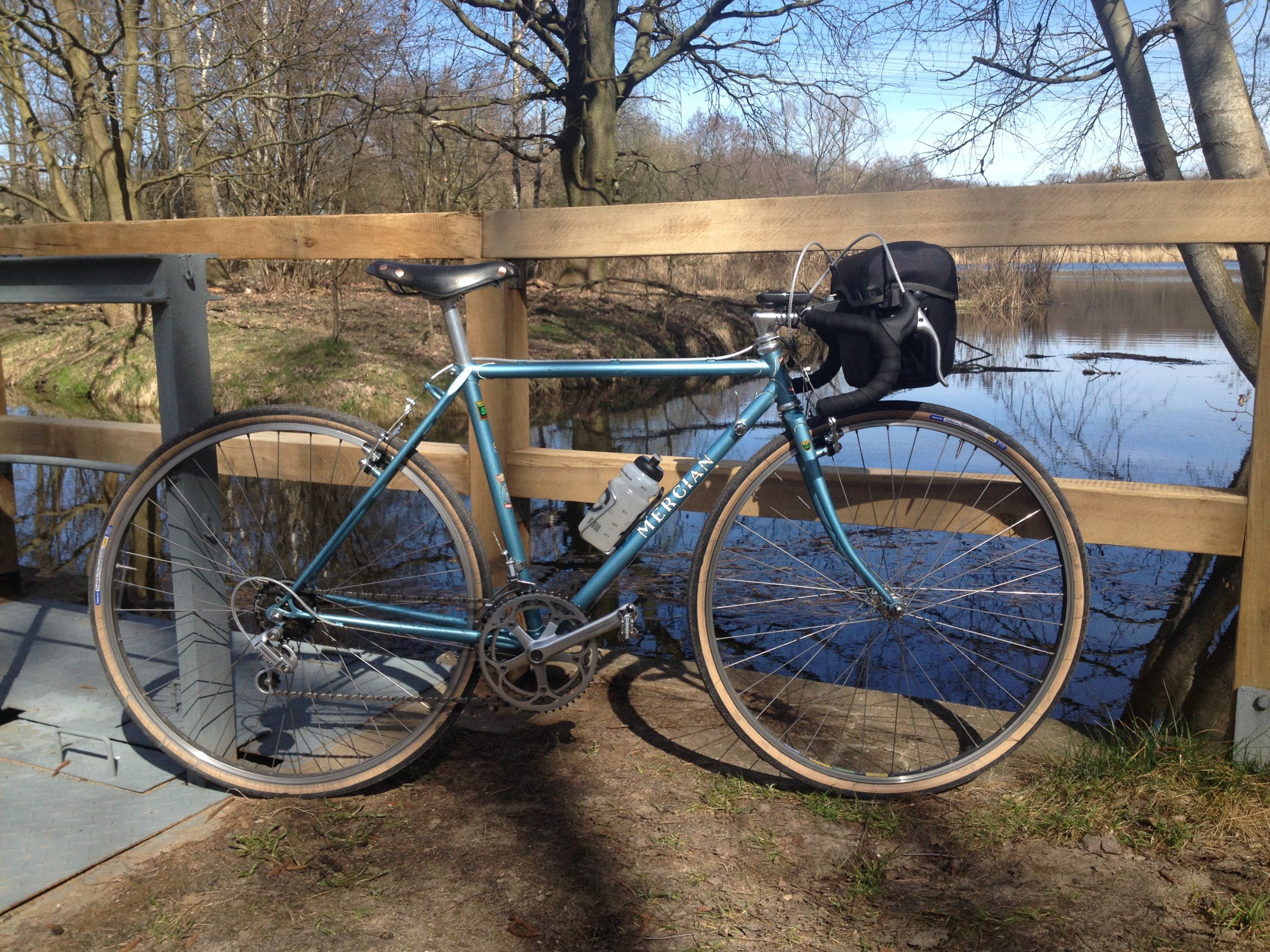

Hier hat das Mercian noch die weniger gut passenden Griffe am Lenker und Shimano-Geraffel, aber eben Schutzbleche. Leider nur mit Platz für 25er Contis, damit fällt es für mich als leichtes Tourenrad raus - es machte keinen Spaß, wenn die Straße mal schlechter wurde. Als Schlechtwetter-Renner wäre es aber wohl aktuell die beste Option.
img_4378-jpg.379594
Sehe ich auch so. Feines Teil :daumen:
"...machte keinen Spaß, wenn die Straße mal schlechter wurde" - und Du schreibst, daß Du eigentlich einen Crosser gar nicht brauchst? :rolleyes:

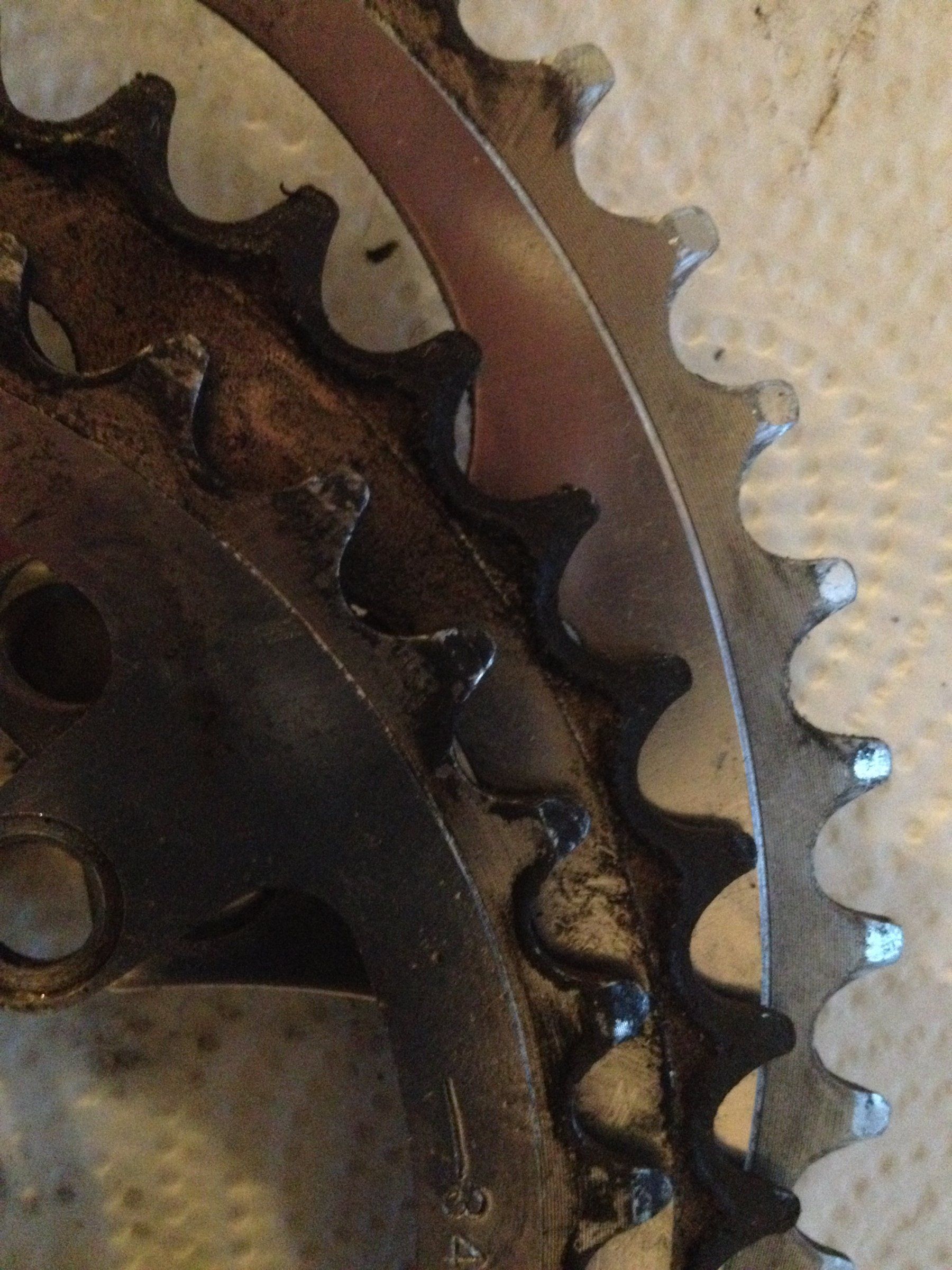

Das Putzen lohnt beim kleinen und beim mittleren Blatt wohl eher nicht. Das große sieht aber noch brauchbar aus, oder?
Die TA braucht beide Blätter neu. Kennt jemand eine günstige Quelle?
Kennt jemand günstige Quellen?
Die beiden kleinen werden noch viele km halten. Ich verstehe gar nicht, warum von Rädern für Rennen und Reise z.B.abgesehen Kettenblätter nicht so lange gefahren, bis die Kette überrutscht.

Kettenblätter mit gekürzten Zähnen (ab Shimano Superglide ca. 1990) rutschen schneller durch, die von Dir gezeigten sind älter mit hohen Zähnen und m.E. noch lange, lange nicht verschlissen.
Für T.A. kenne ich jetzt keine günstige Bezugsquelle im www. Auf Börsen kann man günstig Blätter bekommen.
Ein Rad mit der Möglichkeit der Montage von breiteren Reifen wäre schon sinnvoll. Schade, dass das wunderschöne Mercian (ein Mercian möchte ich mal auch haben) trotz der Cantilever-Sockel nicht etwas breitere Reifen zulässt.

Mir wurde letztens im Radladen gesagt, dass die Kette schneller gelängt wird, wenn die Zähne der Blätter schon weiter runter sind, und dann werden die Ritzel schneller abgenutzt. Wenn ich mir das richtig gemerkt hab.
Nachtrag: aber umso besser, wenn die Blätter es eigentlich noch tun. Ich hab da irgendwie kein Auge für.
Das Mercian lässt schon breitere Reifen zu - 32er Pasela hatte ich drin. Nur mit Blechen funktioniert es dann nicht.
Umgekehrt ... wenn die Kette zu stark gelängt ist, verschleißt sie Ritzel + Kettbl. schneller. Daher regelmäßig die Längung der Kette überprüfen (z.B. mit Rohloff caliber 2 oder messen.
32er Reifen mit Schutzblechen hätten es schon sein dürfen.:confused:

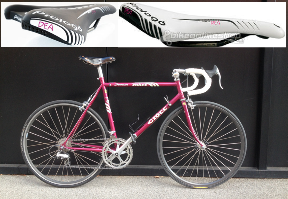

Das Look will keiner.... hmm... aber ohne den Verkauf, kann ich mir nix anderes ins Haus holen, nicht mal einen neuen Sattel fürs Ciöcc.
Dazu eine Geschmacksfrage: wie modern darf der Sattel sein? Mal ganz unabhängig davon, ob er mir passt.
Der Sattel passt sogar sehr gut zu dem Rad. Die Streifen vom Rahmen werden wieder aufgenommen. Und die Farbe auch.
Jetzt muss er nur noch passen.
hast du evtl daran gedacht die Schutzbleche auf Höhe der Bremse zu modifizieren um näher an die Bremse schieben und damit auch dickere Reifen fahren zu können oder wo gäbe es sonst noch Platzprobleme?
