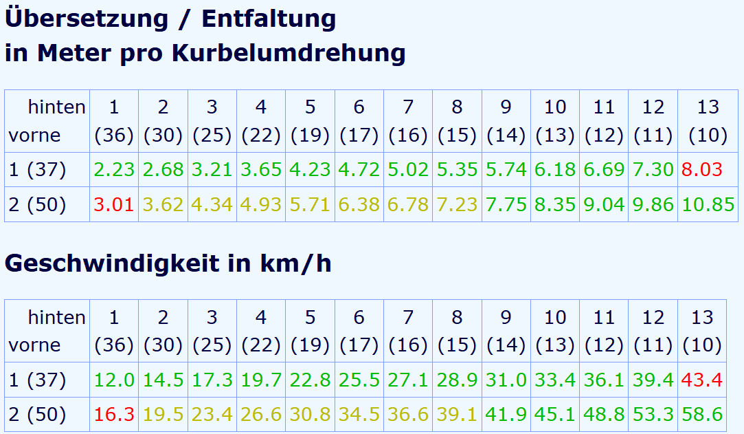

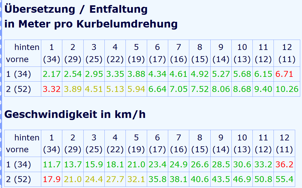

Ich habe mal berkemeier.de besucht und dort Folgendes rechnen lassen. Bei der DA habe ich berücksichtigt, dass mir der Händler vorne 52/34 montieren könnte (was von Shimano nicht freigegeben wird, aber doch funktionieren soll, laut Händler).
Als Kadenz habe ich 90 genommen, was beim Abwärtsfahren für mich auch über Minuten machbar ist.

Meine Beobachtung:
1. Bergang bei allen super, der Unterschied müsste vernachlässigbar sein von DA zu SR oder Red?
2. Schnellgang ist bei SR und Red gleich, deutlich schneller als DA.
3. Die Abstufung, obwohl die Entfaltungen ähnlich sind bei Red und SR13 wäre bei der Campa viel feiner. Ob man das wirklich spürt?
