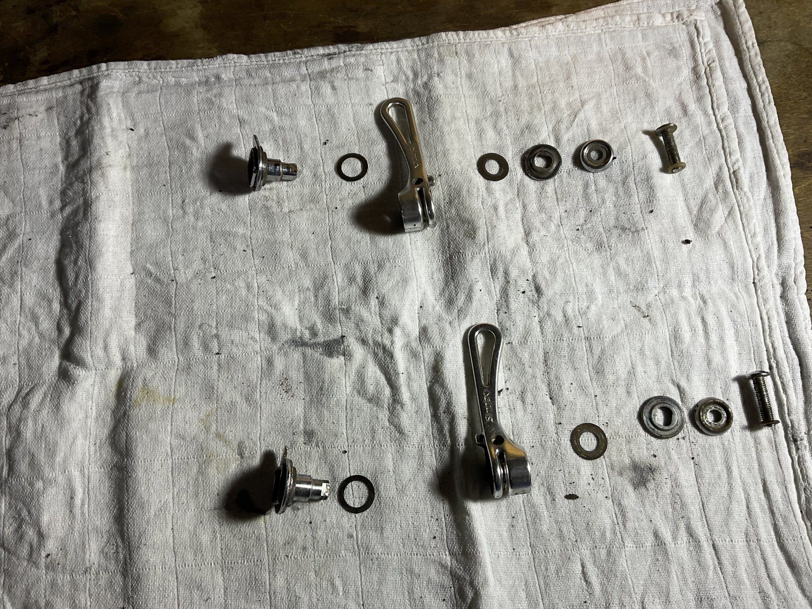

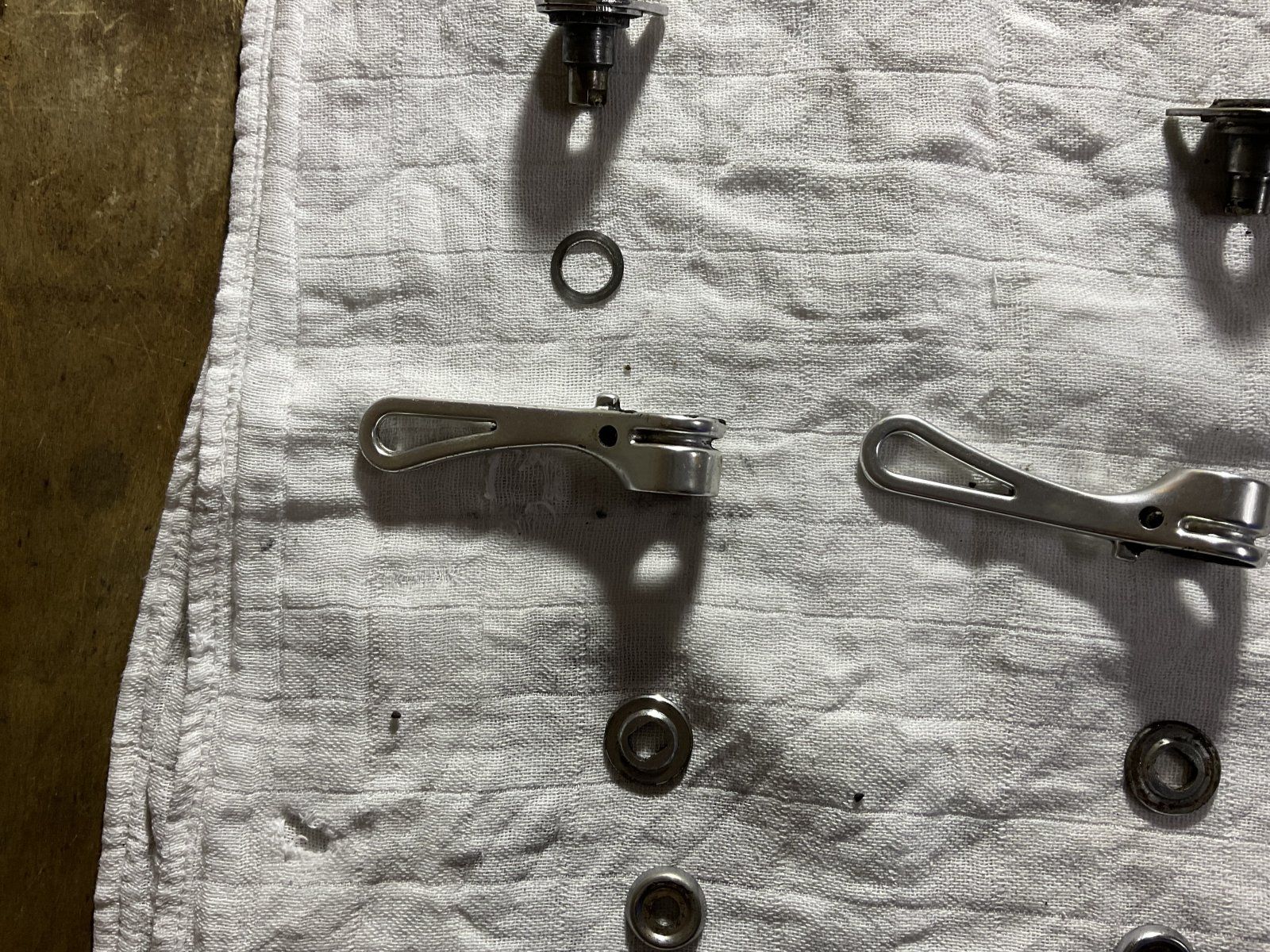

Simplex Retro friction Rahmenschalthebel:
Habe 2 Paar davon, einmal mit Simplex Gravur, einmal ohne. Sind die auf dem Foto komplett?
Diverse Explosionszeichnungen zeigen eine Feder außen im Hebel. Wie komme ich an die Feder? Oder ist die in der Sockelversion nicht drin?
Auch diese Hebelvariante hat (im vollständigen Zustand) selbstverständlich links und rechts eine Feder eingebaut (sonst würde das Retrofrictionsprinzip nicht existieren).
Oder stecken die noch im Hebel?
Danke für die Information. Die Federn habe ich mittlerweile unter dem Dreck der Jahrzehnte entdeckt, die Hebel eingeweicht, mal schauen, ob die Federn nun rausgehen.

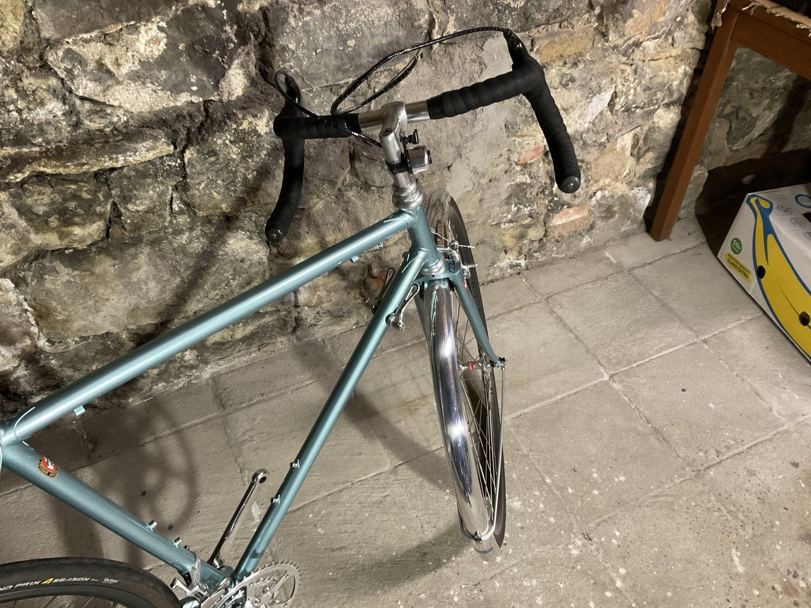

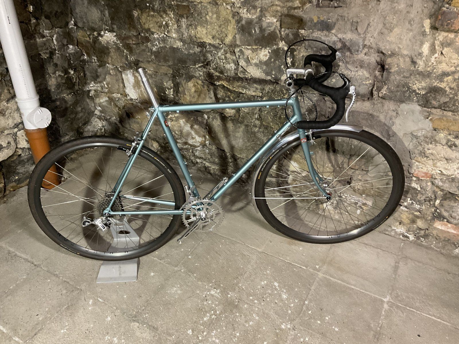

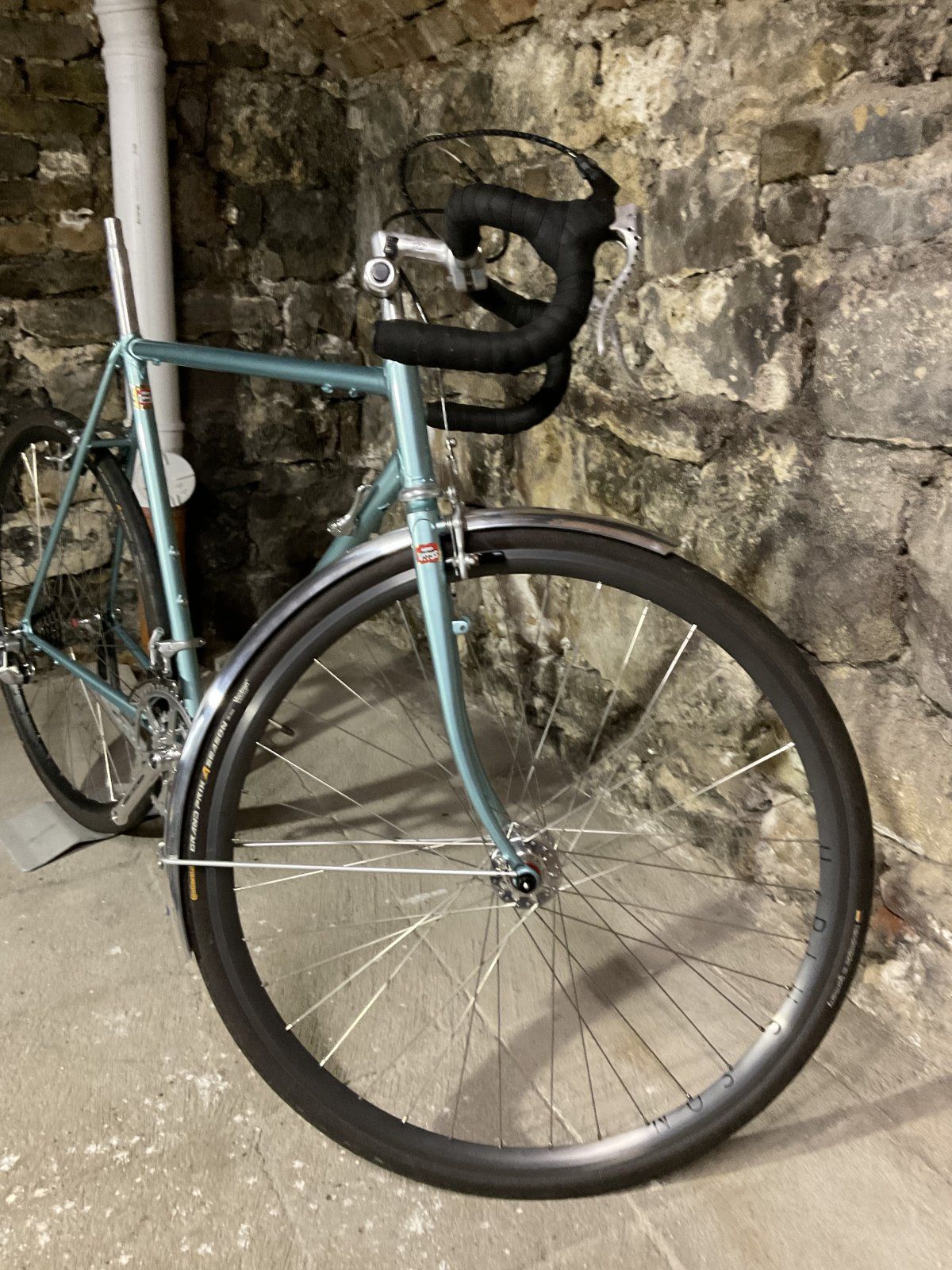

Zwischenstand des Aufbaus:
Rahmen innen mit Rostschutz eingesprüht. Und ein paar Teile ran geschraubt.
Deore DX Schaltkombo, passt für meinen Geschmack ganz gut und kommt mit der TA Jubiläumskurbel mit 48/30 zurecht. Simplex retrofriction Schalthebel, habe 3 Paar ausprobiert, bei allen hat der rechte Hebel axiales Spiel. Kettenstrebenschutz gemacht und drauf geklebt. Räder reingesteckt, neu aufgebaut vor 1 Jahr mit HD Son und nos Maxicar. Die Bremsen wieder drangeschraubt. Und den ganzen heutigen Mittag das vordere Schutzblech rangemacht.

Oha ein Schimmel Gewölbe
Sehr schönes Rad
Oha, die DX-Schaltung passt ja hervorragend zu der Kurbel. Muss ich mir merken.
Bin auch überrascht wie gut das klappt. Denke aber, dass zB eine Suntour Cyclone noch passender wäre. Ist einfach etwas graziler.
Die hohen schwarzen Felgen und die in Kombi mit den schwarzen Reifen finde ich gewöhnungsbedürftig. Wäre es nicht eine Option @forensisch reifen mit hellen Flanken zu montieren um die Dunkelheit etwas aufzubrechen?
So oder so ein sehr spannendes Projekt 👍

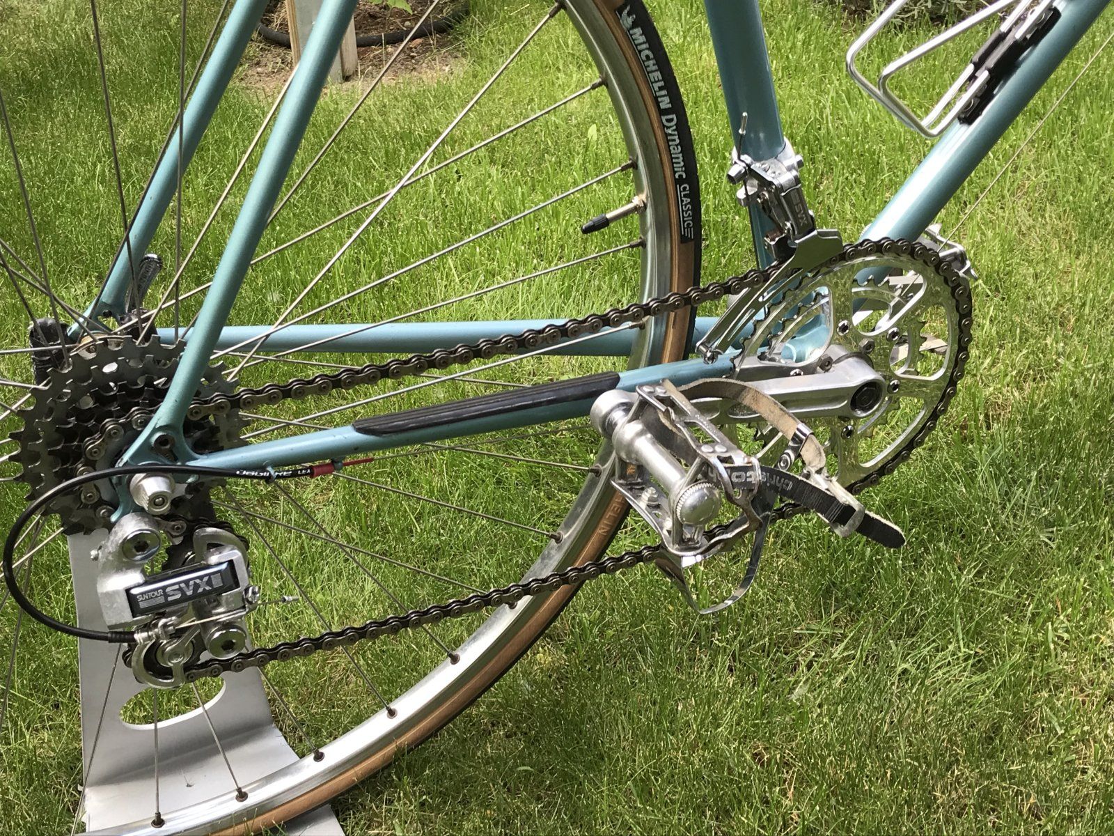

Zurzeit schraube ich ran, was der Fundus hergibt. Suntour cyclone habe ich leider nicht und die DX ist aus dem Bestand die beste von der Optik und der Funktion. Etwas graziler wäre schön, kommt vielleicht noch. Beim 1. Aufbau war eine nos Suntour SVX Combo dran, hat sehr gut funktioniert mit dieser Übersetzung, Foto davon hier unten..
Die Felgen in der Farbe waren gesetzt weil ich noch ein Son Deluxe VR habe mit der Felge. Und die Reifen lagen auch noch rum…B231334D-E7FD-4959-8483-5E0CA710DA86.jpeg

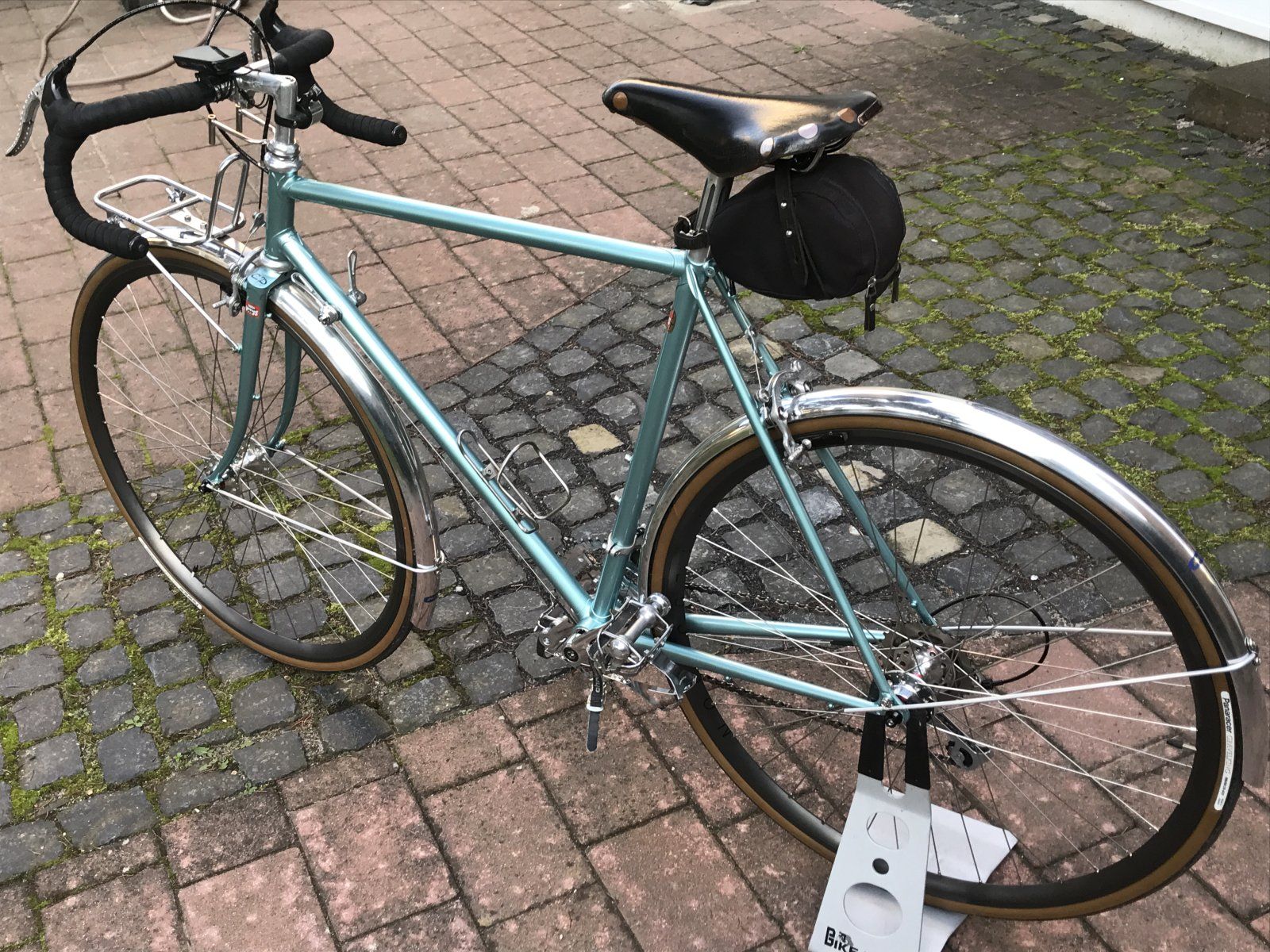

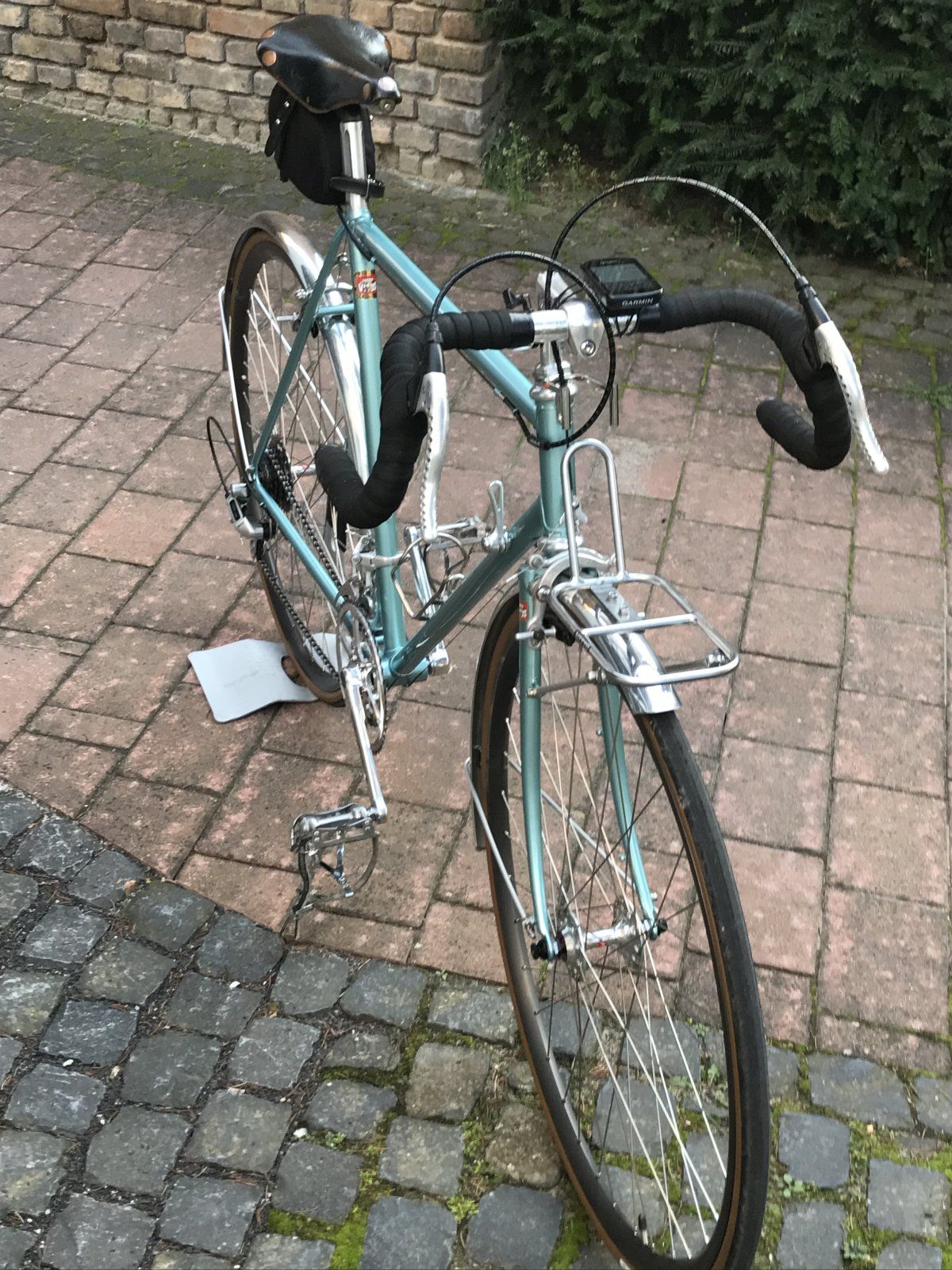

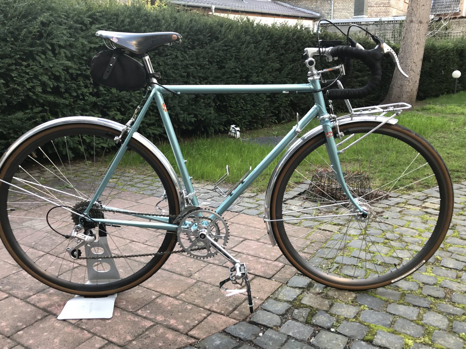

Fahrbereit und die Einweihungsrunde ist geradelt. Noch einige kleine Dinge sind zu tun, läuft aber schon gut. Unter die Bleche gehen maximal 26 mm Reifen, dank dem schmalen Hinterbau.
