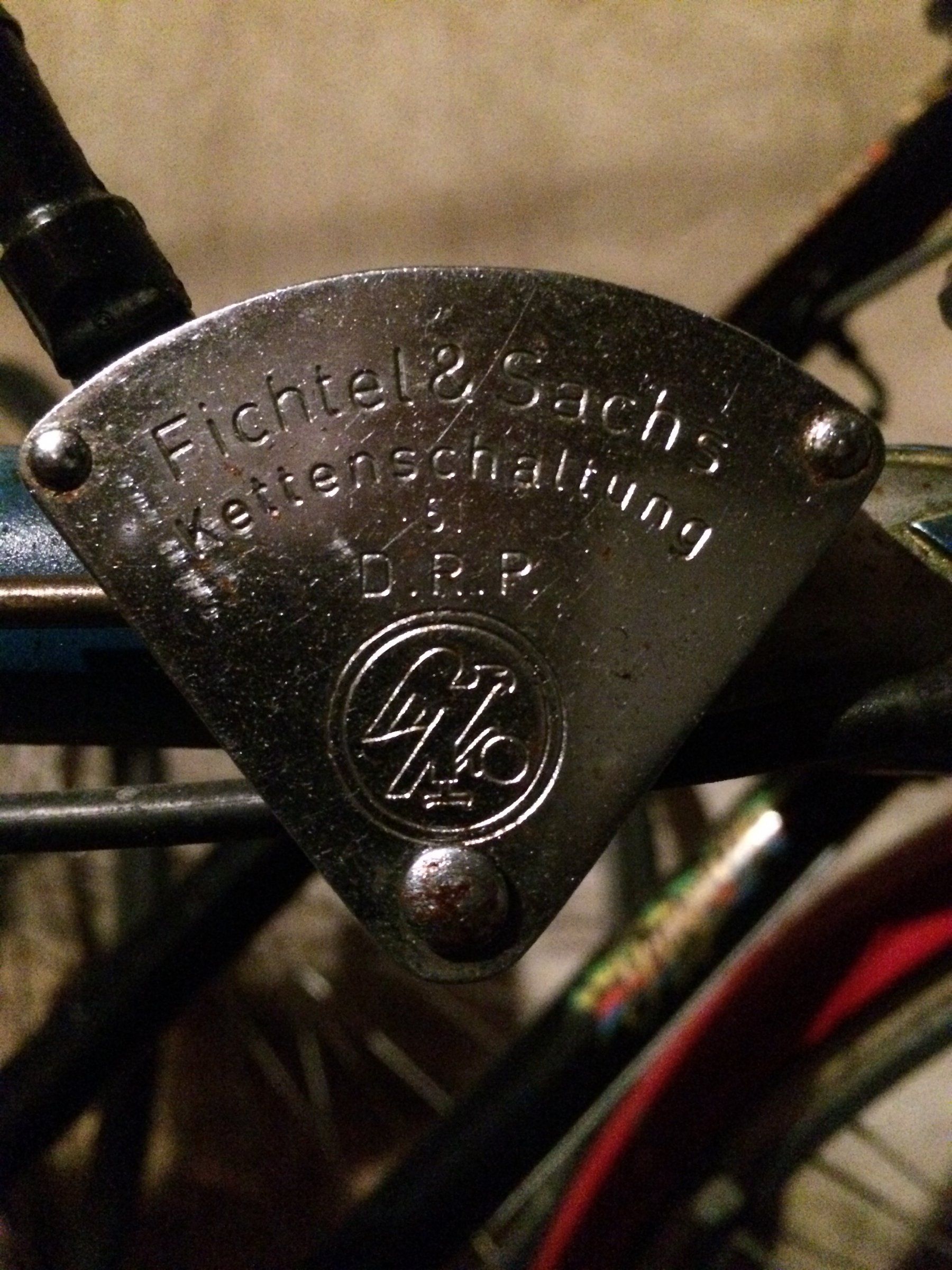

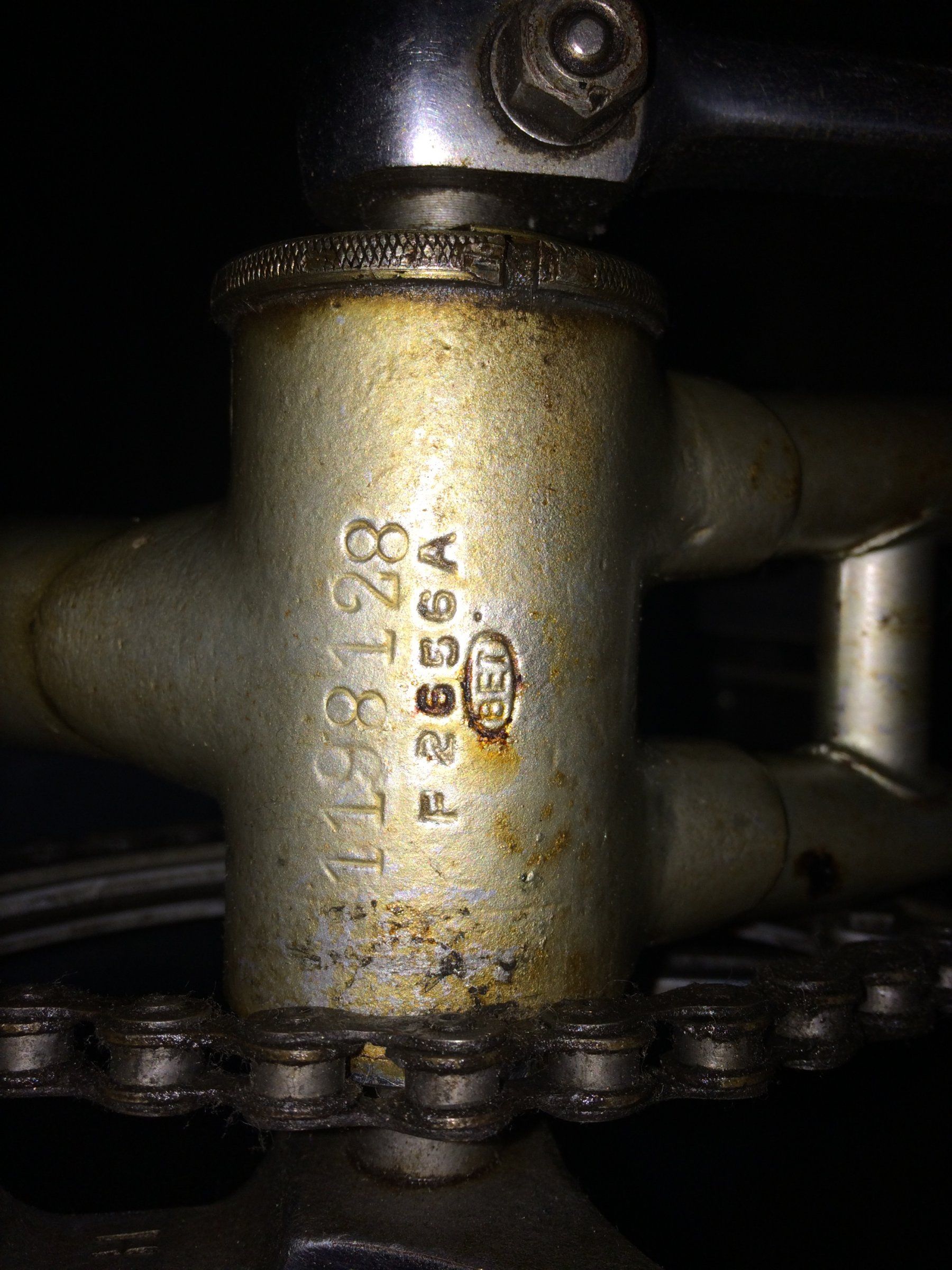

Geiler Fang:cool::daumen:, was sagt die R.Nr. oder die F&S Schaltung über das Baujahr:idee:.

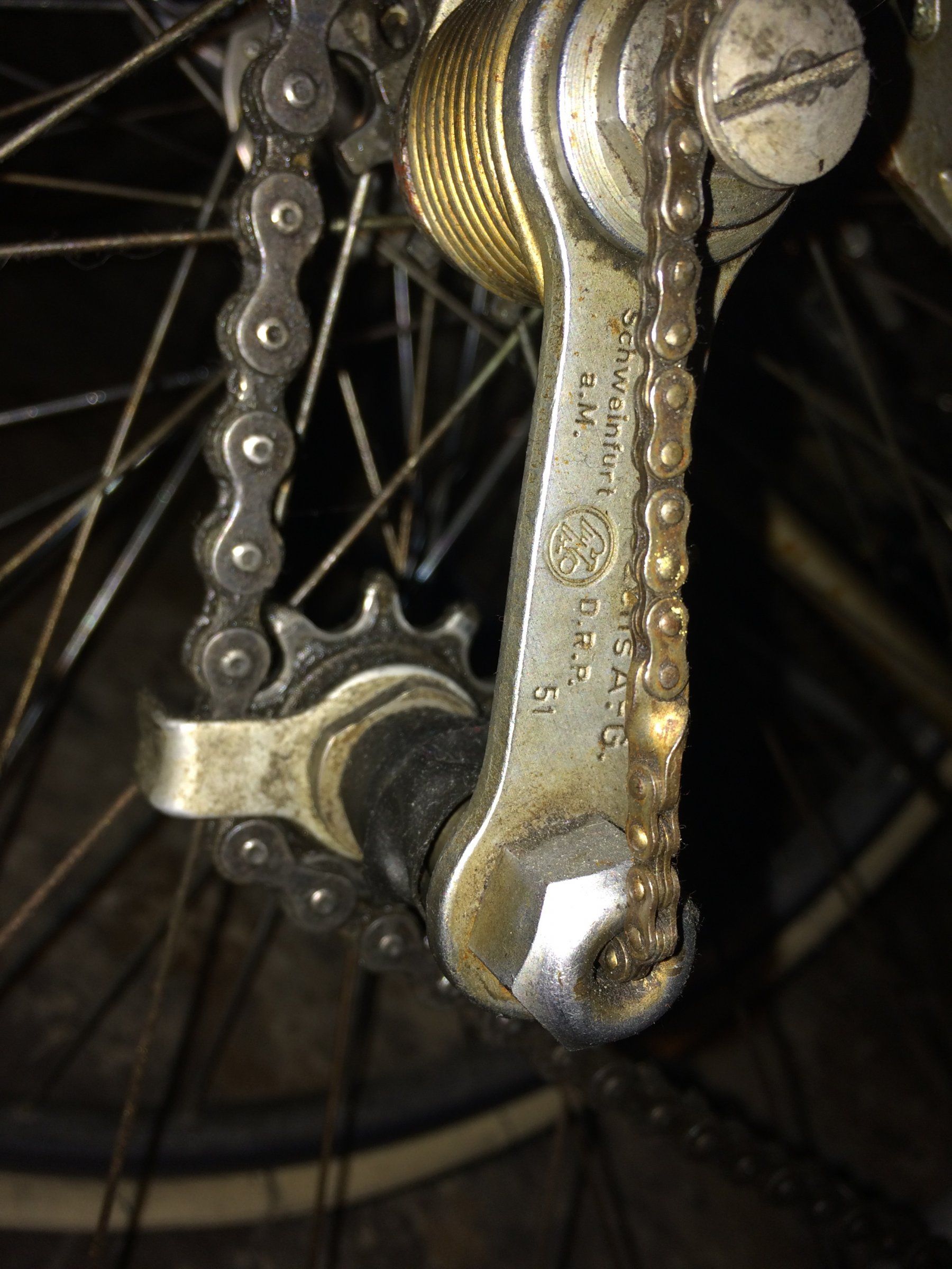

Also nun hier: Ich habe es jetzt vorgeholt. Das Rad müsste Baujahr 1951 sein, so sagen es der Kleber auf dem Oberrohr, die Schaltung und der Hebel. Insgesamt sieht das Rad unverbaut aus... F@S-Naben vorn und hinten. Müssten Stahlnaben sein.
Eigentlich hätte man mit dieser Ausstattung anno 1951 mindestens mal bei Amateurrennen mitfahren können, oder?

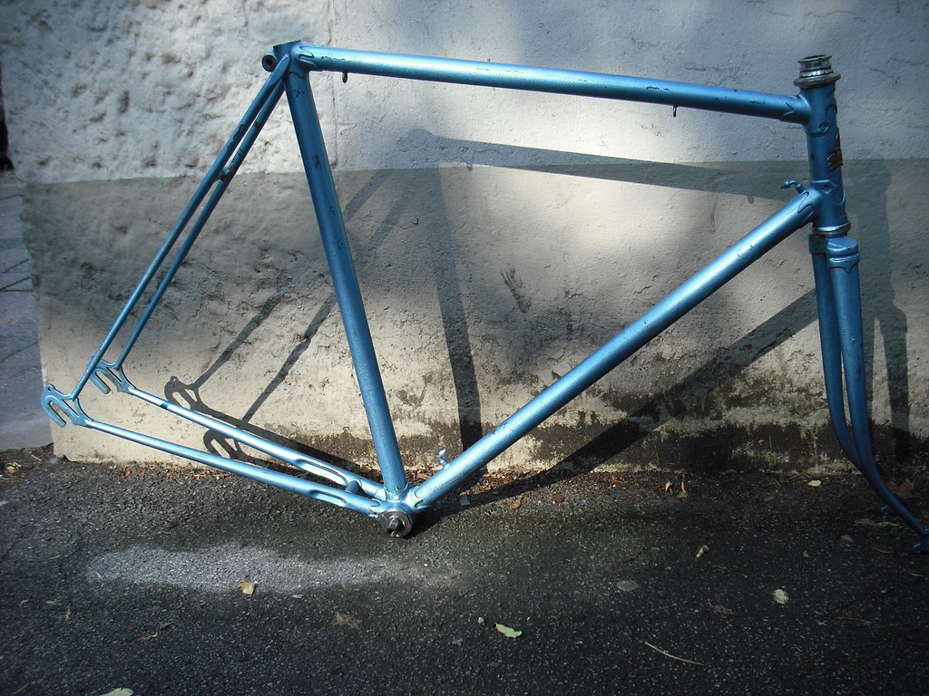

Angefixt durch @pumpgun seinem neusten Fang vom Wertstoffhof, habe ich mein Bismarck Rahmen mal aus der Ecke gekramt.

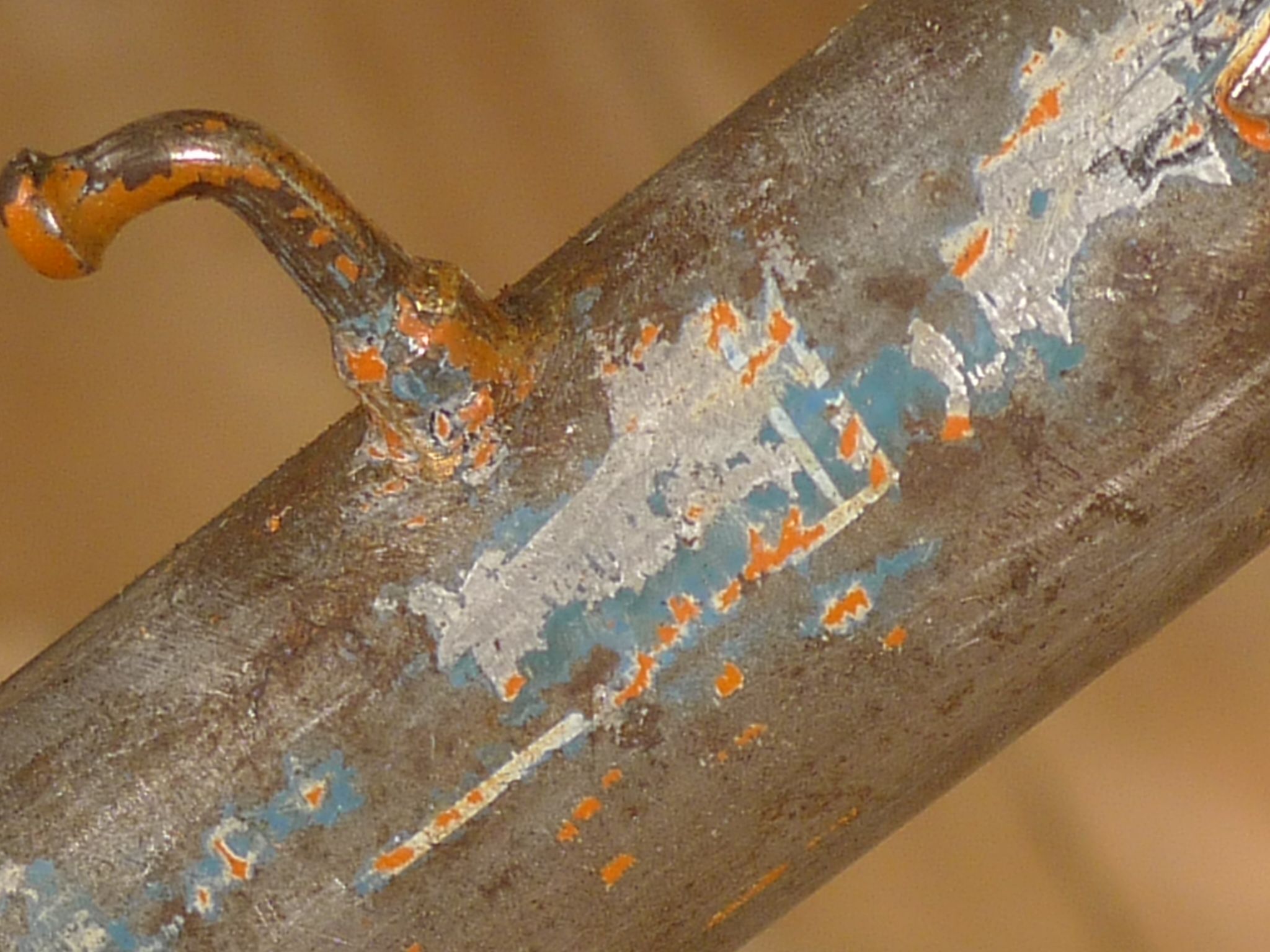

In der Hoffnung unter dem Neulack noch orig. Lack, oder gar Abziehbilder zu finden, bin ich gestern mit Aceton da ran gegangen, bis jetzt leider ohne Erfolg:(.
Die R.Nr.lautet 1125804, womit ich ihn in das Ende der 40er Jahre datieren würde.
Laut Kurve beim Fahrradsammler müsste das stimmen. Meine 119... stimmt ja auch mit 1951 überein.
Ich poste demnächst noch einen Rahmen eines Freundes, der müsste auch so etwa 1948 sein... Da wird es dann mit den passenden Anbauteilen spannend...
Das Rad ist ja mal Klasse, ich bin mal gespannt wie das mit dem Umwerfer klappt, ich meine ob die Schaltung das spannt. Hab ich noch nie so gesehen. Übrigens ist vor gar nicht so langer Zeit so eine Vorderrad Nabe für reichlich 200€ in der Bucht vertickt worden, also ganz vorsichtig damit umgehen.
MfG Jens
MfG Jens
Ich dachte bisher, dass die Naben aus Stahl seien... Die laufen übrigens sehr gut.
Vielleicht ist das mit dem Umwerfer ja doch irgendwann mal umgebaut worden...
meines war ja mit oranger Rostschutzfarbe bepinselt die nicht so stabil war . Ich habe sie mit so einer trapezförmigen Klinge zum Teppichboden schneiden innerhalb 1<->2 Tagen abgekratzt. Die letzten Fitzel hab ich dann mit so nem Stahlkissen zum Pfannen reinigen , Spülmittel und Wasser gut abgekriegt. Den letzten Originallackresten hat das nicht geschadet , auch Reste von Linierung blieben unbeschädigt . So wie Dein Rahmen ausschaut würde das sicher auch so gehen .
Glaube aber nicht mehr dass es sich bei meinem um ein Bismarck handelt da die Bohrungen für das Steuerrohr-Emblem , ander als beim B. wo sie leicht ansteigend versetzt sind , horizontal auf gleicher Ebene verlaufen. Auf dem Gabelschaft ist dieses Zeichen zu sehen.

Zur Altersbestimmung:
Auf den Innenseiten meiner Kurbeln mit dem blauen Streifen ist das Bismarck B und eine 52 eingeschlagen. Ich denke, das steht für das Jahr 1952.
