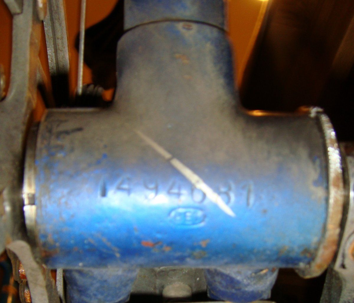

Habe einige infos sammeln können:

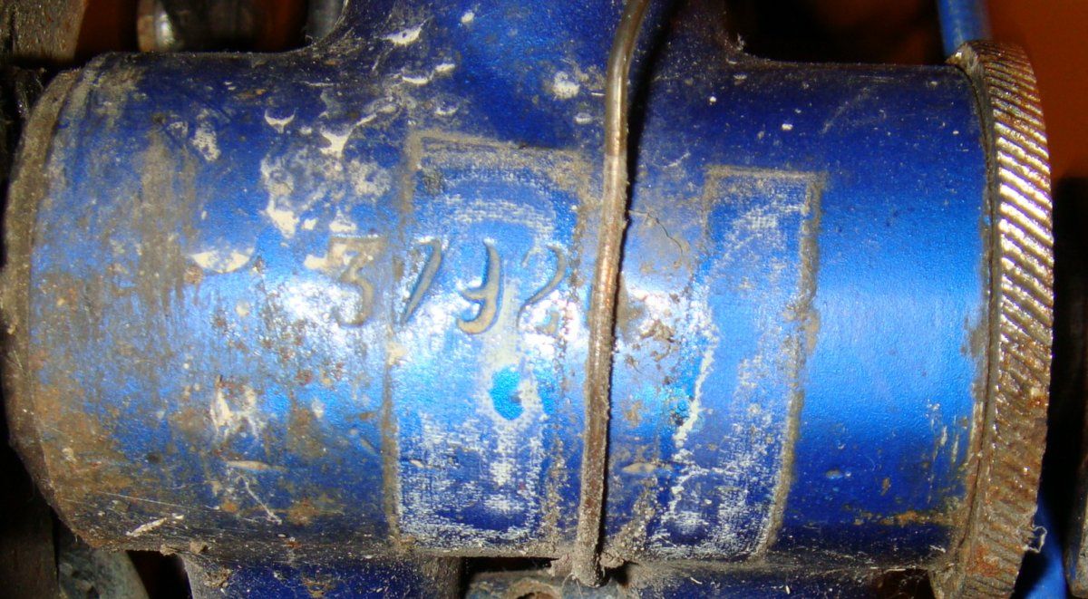

Der Rahmennummer nach handelt es sich um ein sehr spätes Bismarck von 1957
Bismarck ging im Herbst 1957 pleite
- die Bismarck Rahmennummern gehen bei Fahrradsammler nur bis 1 600 000
Bismarck Rennräder hatten bis einschließlich 1955 die Bismarcktypischen Muffen
Also wenn die Nervexmuffen bei Serienmodellen verbaut wurden dann erst ab 1956

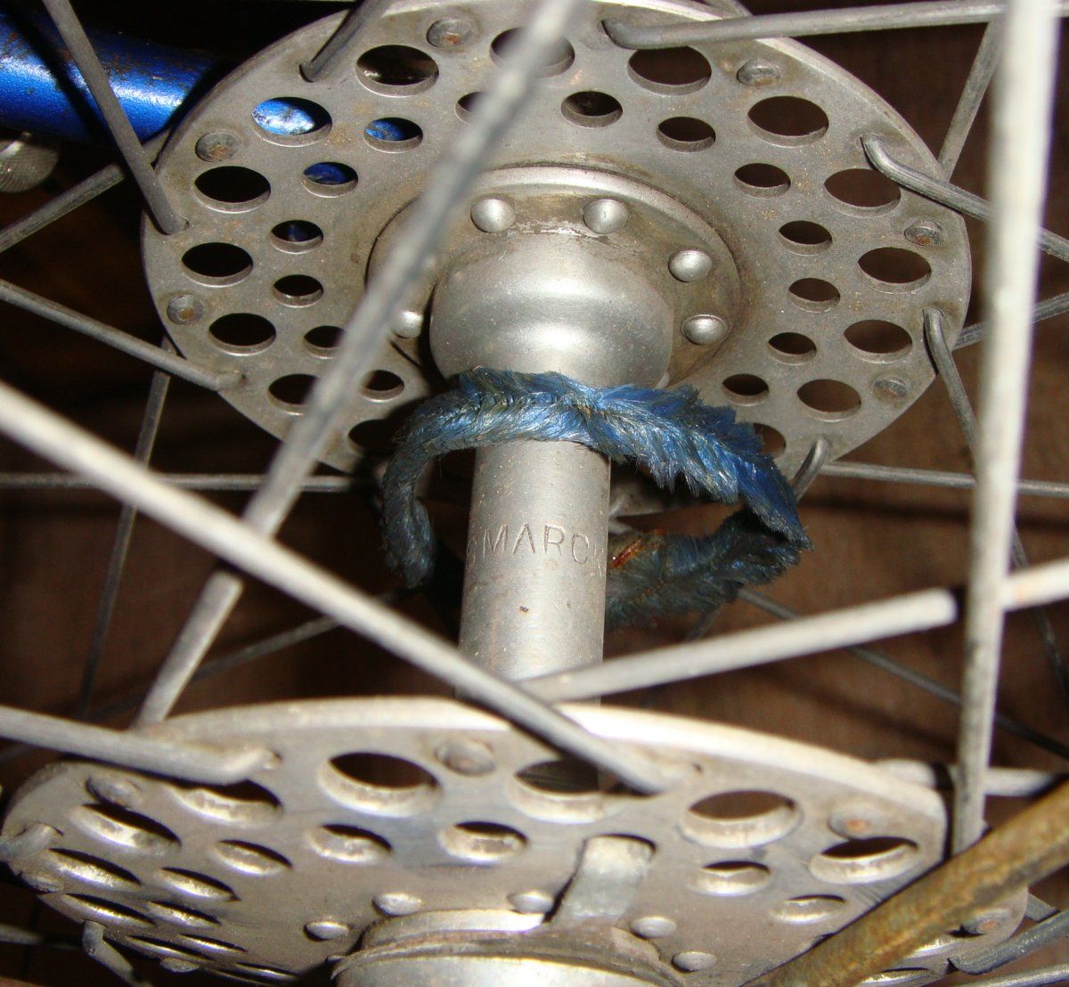

Diese Bismarck gelabelten Naben (Prior?) sind lt. der o.g. Kataloge optional zum 'Weltmeister Lohmann' Modell erhältlich gewesen. Aber wären sie überhaupt für ein 'Tony Merckens' Rennrad passend?

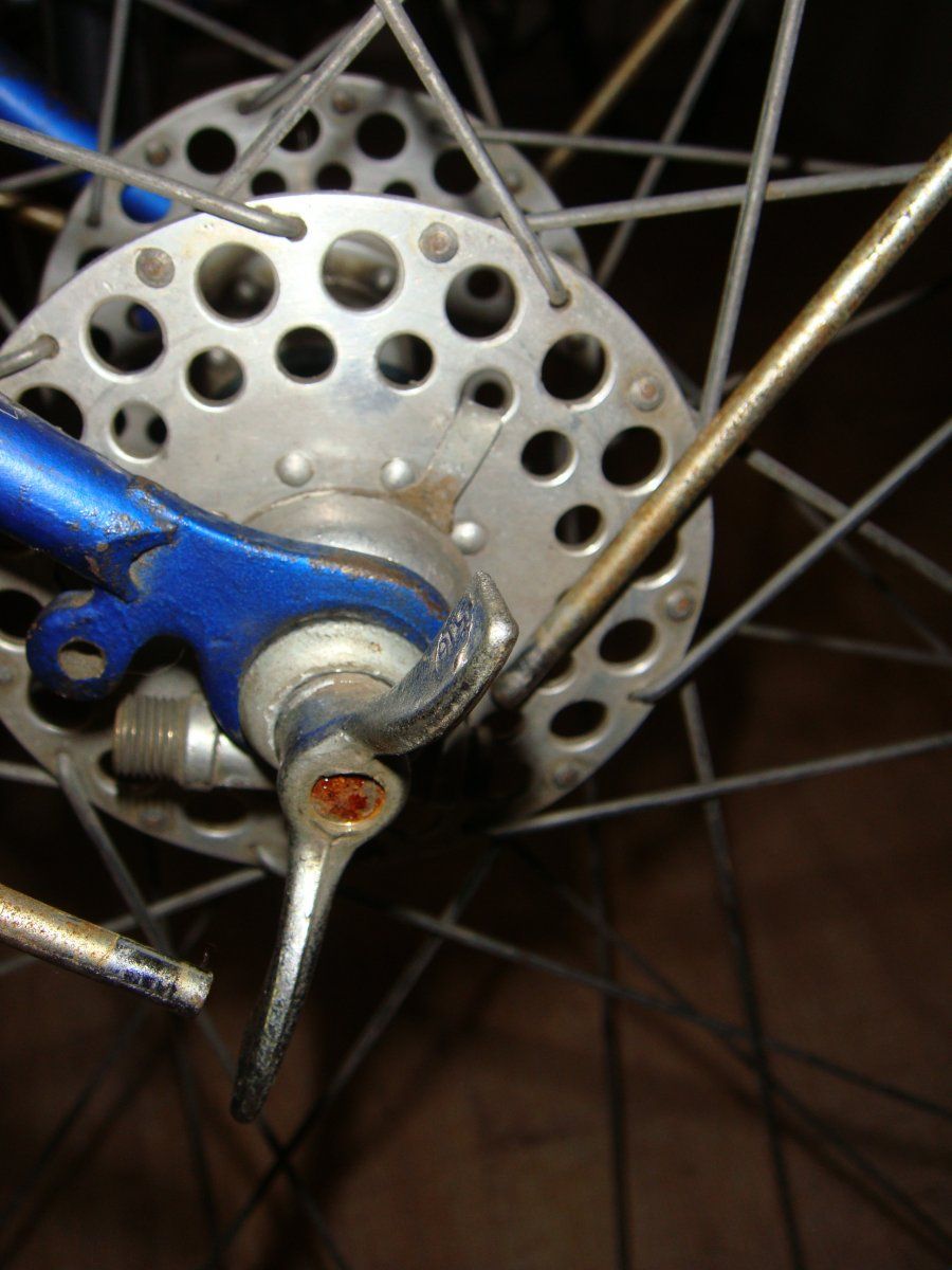

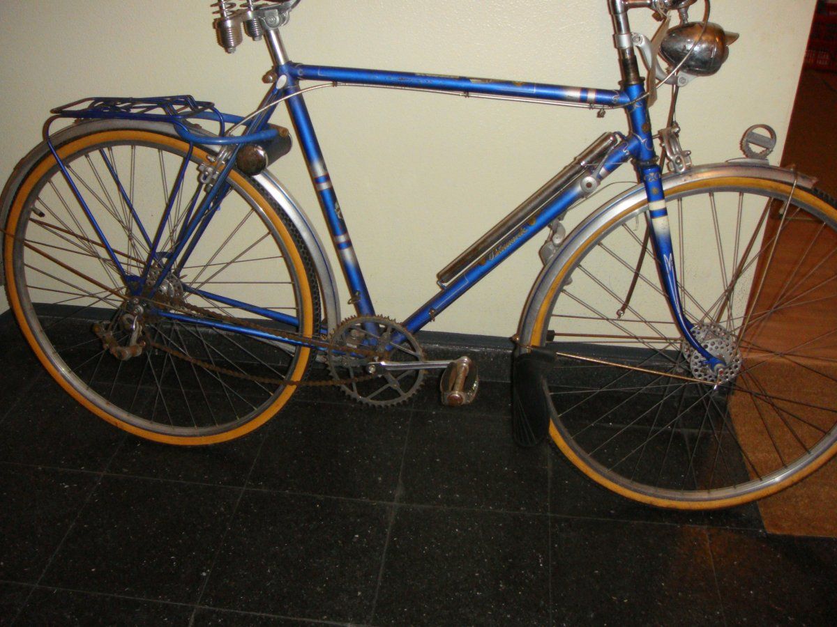

Hier das Weltmeister Lohmann - bis auf Kettenschutz und Gepäckträger weitgehend vollständig, original + passende Gimmicks + Historie:

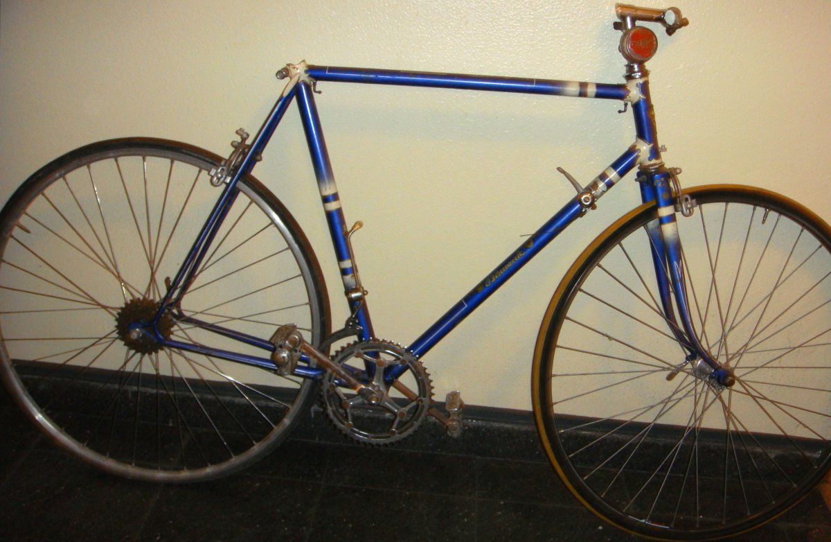

Hier das Fragment eines Tony Merckens aus 56/57 , witziger Weise in umgekehrter Farbgebung zum Katalog:

... Wie sieht es überhaupt aus mir den Bismarck Rädern. Wäre ein mitt-50er Bismarck Weltmeister Lohmann Sportrad mit Nervex Muffen erhaltungs- und sammlungswürdig. Oder ist es einfach nur irgendein langweiliges Sportrad-Standardmodell, dass reinen Gewissens als Teileträger dienen darf? Zudem habe ich bei @Nickelbike im Flickr gelesen, dass bei Bismack Hutet+Simplex standardmäßig gemeinsam verbaut wurden, ist dem tatsächlich so?
Wie auch immer stehe konkret vor dem Dilemma, dass ich dachte Teile eines Weltmeister Lohmann Sportrad für diverse Projekte (u.a. eine Tony Merckens Rennmaschine) herzunehmen. Jetzt gefallen mit irgendwie beide zu gut - aber eigentlich ist Projektstopp... Also brauche Entscheidungshilfe und Argumente. ...
Da folge ich ganz Broncos Meinung. Die früheren "Weltmeister Lohmann"-Modelle mit der Reinhold-Schaltung sind sicherlich noch einmal interessanter, aber deines ist in einem Zustand und auch noch ausreichend komplett, dass ich es nicht als Teilespender nehmen würde.
Sind das wirklich Nervex-Muffen? Hast du ein Bild von vorne? Langweilig finde ich es jedenfalls nicht.
... Diese Bismarck gelabelten Naben (Prior?) sind lt. der o.g. Kataloge optional zum 'Weltmeister Lohmann' Modell erhältlich gewesen. Aber wären sie überhaupt für ein 'Tony Merckens' Rennrad passend? ...
Sowohl die Bismarck- als auch die Rabeneick-Naben mit den sehr großen Flanschen wurden ziemlich sicher nicht wie die Prior von Maillard sondern von WECO Wehmeyer aus Werther hergestellt. Ihren Einsatz hatten diese Naben von wenigen Ausnahmen abgesehen bei Sporträdern, nicht aber bei echten Rennrädern.
Mit schönen Grüßen, Christoph
Allerbesten Dank @Velocifer ! Dein Fachwissen ist immer wieder erstaunlich!
Was die Muffen angeht, hast du wohl Recht. Die sehen den Nervexen auf dem flüchtigen Blick ähnlich, scheinen en Detail dann doch anders zu sein. Das Tretlagergehäuse ist von BET (?)
edit:
Ich habe den Gepäckträger - der eine leicht andere Farbe als der Rahmen hat nun auchauf anderen Bismarck Sporträdern Gesehen.
Das Rad stammt von einem betagteren Herren, der jetzt betreut wird. Er war Berliner und hat es wohl dort gekauft, mit einem VDO Tacho, Zusatzschloss "aufgerüstet" und stehts bewegt und gepflegt. Bei einem Umzug nach Köln vor etlichen Jahrzehnten wurde das Rad per Post zugesandt - der Versandschein hängt noch am Lenker - und anschließend nicht mehr gefahren.

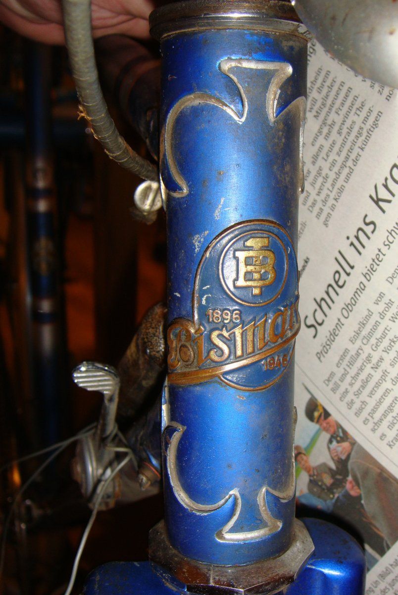

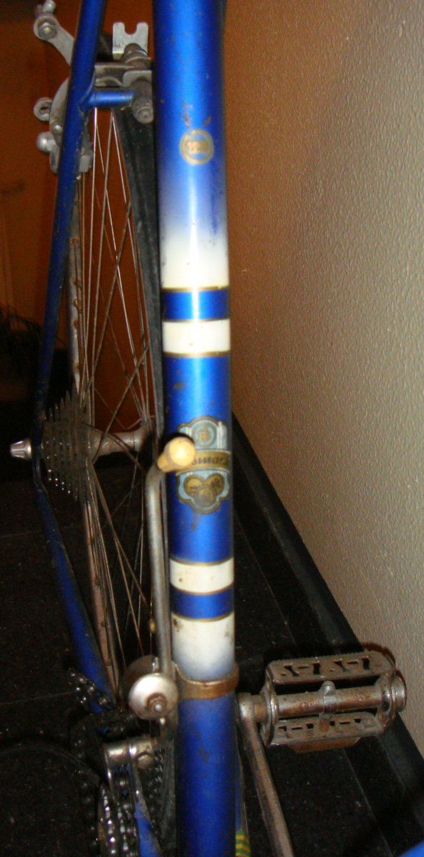

das rennrad bei dem bin ich mir nicht ganz sicher aber die sitzstrebenanlegung erscheint
mir nicht typisch bismarck zu sein - zu lang
ich mach mal Fotos von meinem, interessant allemal wenn deines ein ähnlich spätes Modell ist

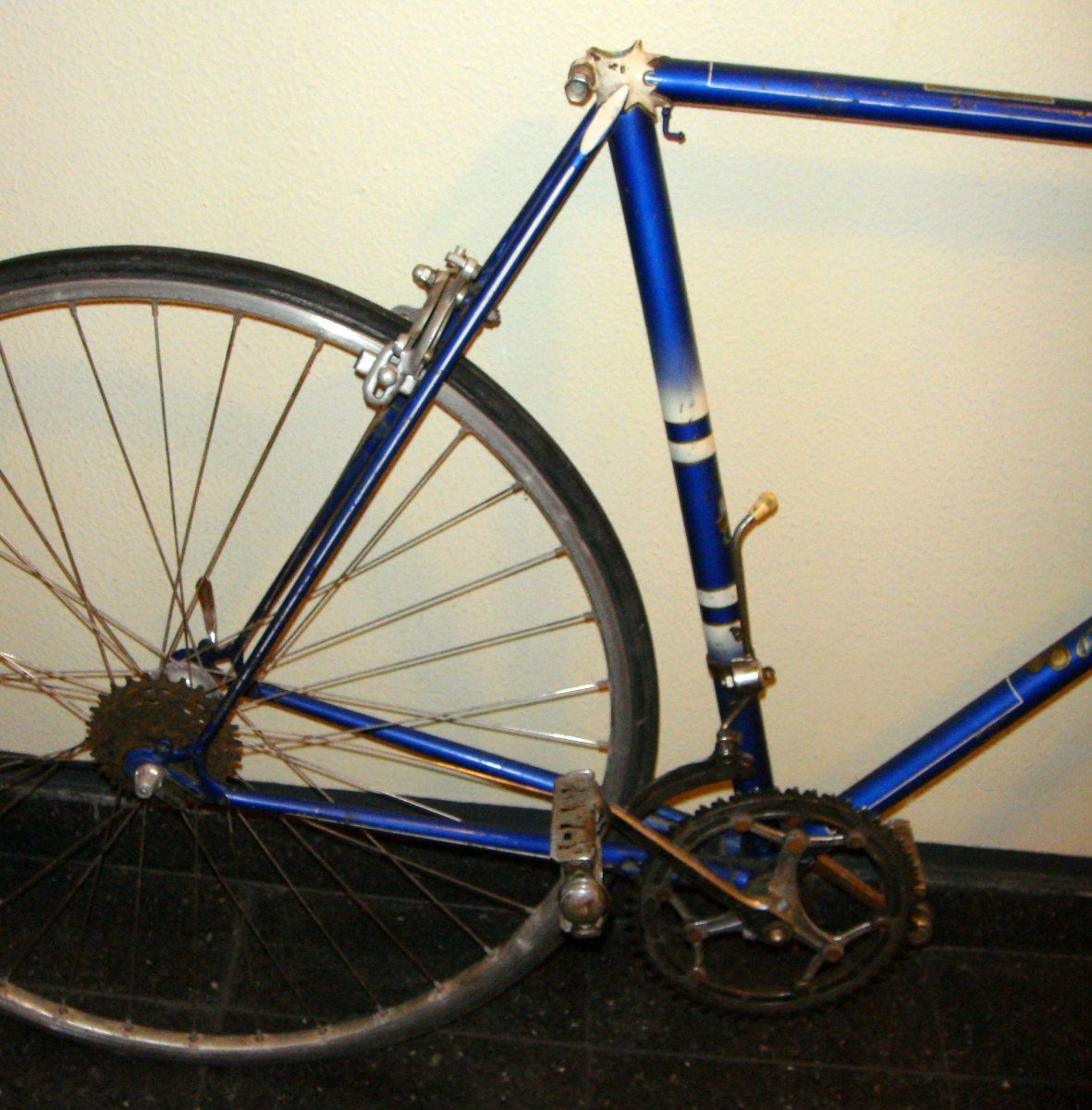

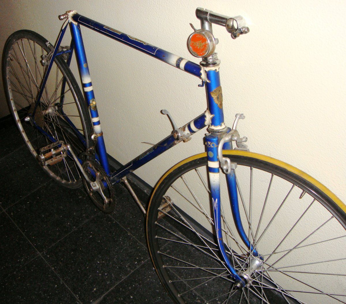

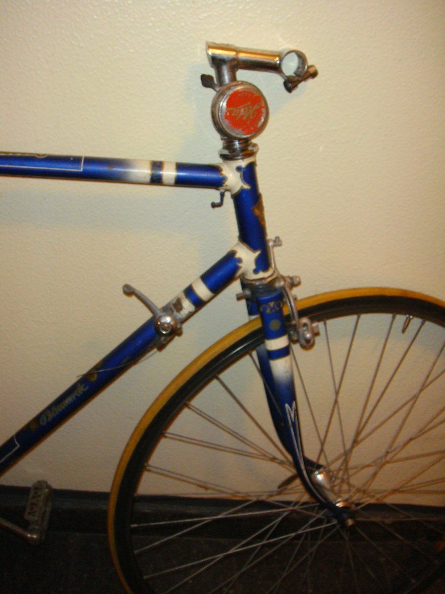

Hier noch ein paar (schlechte) Fotos vom Rennrad:

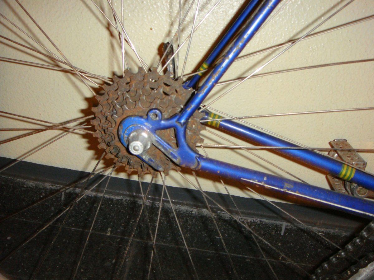

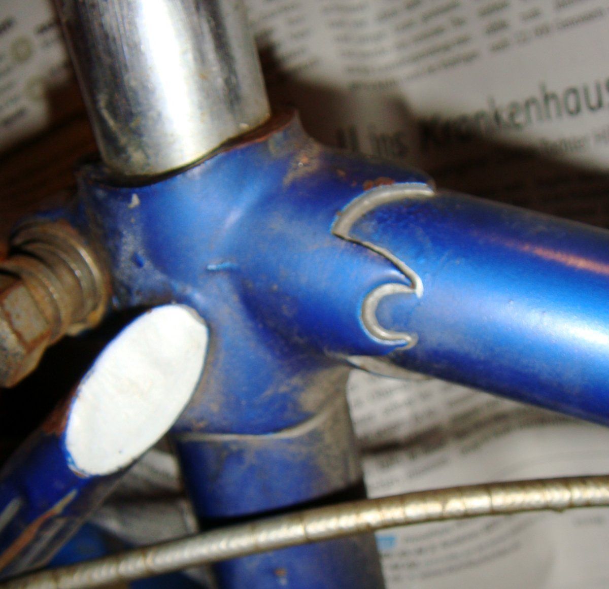

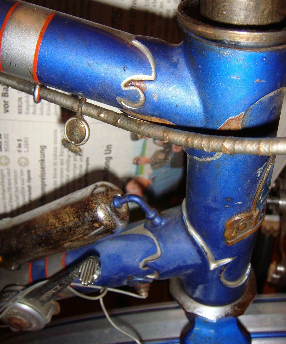

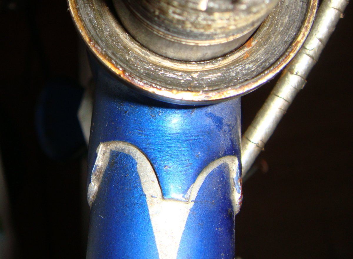

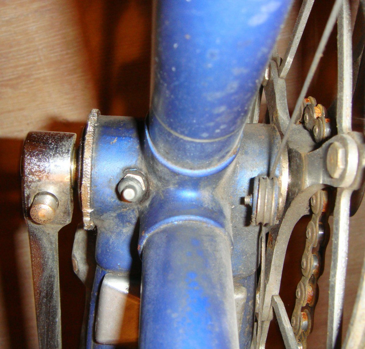

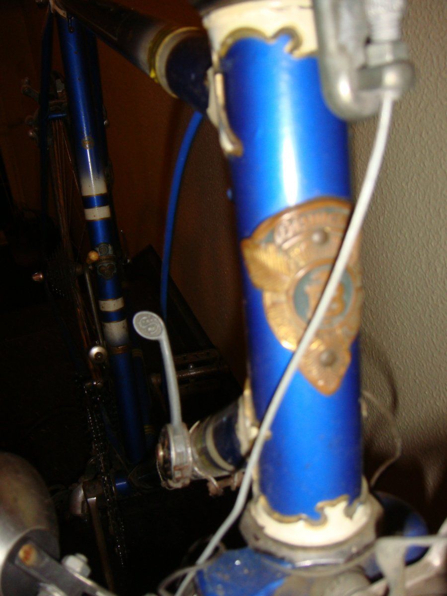

Diesmal "echte" Nervex Muffen (spätere Version), Argrati Ausfaller vorn+hinten, mit den 1950/1952/1955 Deutschlandfahrten-Decals auf dem Oberrohr aber für Bismarck ungewohnlich kurzer 5-stelliger Rahmennummer. Steurrohrplakette, PWB Kurbel + Innenlager, Weinmann Bremsen, Titan Vorbau, Wippermann Pedale, Simplex Handhebel mit Plastikknauf,Simplex D Schalthebel.
edit: die Gabelkrone ist defitinv anders als bei Crashtest.

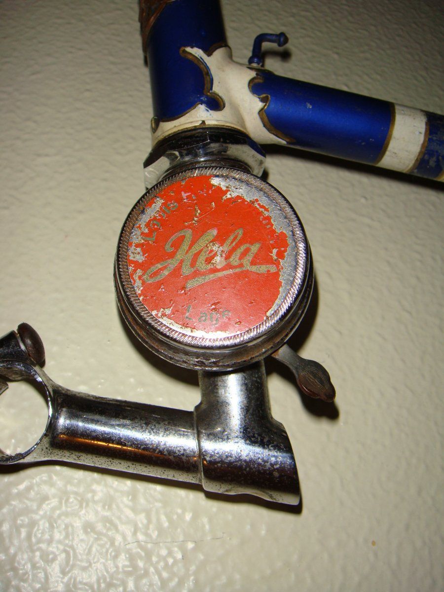

Zur Geschrichte des Rads habe ich keine Informationen, ausser, dass es aus der Nähe von Bielefeld kommt und sich auch noch eine alte Klingel mit der emaillierten Aufschrift: "Louis Hela Lage" befindet.
Diesmal "echte" Nervex Muffen (spätere Version), Argrati Ausfaller vorn+hinten, mit den 1950/1952/1955 Deutschlandfahrten-Decals auf dem Oberrohr aber für Bismarck ungewohnlich kurzer 5-stelliger Rahmennummer. Steurrohrplakette, PWB Kurbel + Innenlager, Weinmann Bremsen, Titan Vorbau, Wippermann Pedale, Simplex Handhebel mit Plastikknauf,Simpled D Schalthebel.

Die Kurbel ist schon mal toll, das leichteste was ich aus der Zeit gewogen habe.

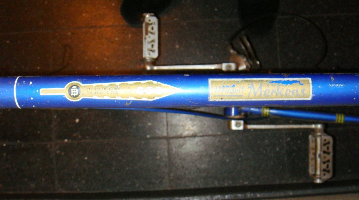

Weißt Du noch, oder kannst Du mal messen, welcher Sattelstützendurchmesser zu dem Toni Merkens Rahmen gehört?
Antwort:
Selber gemessen 24,4 mm. Zunächst dachte ich da wäre etwas verwürgt, aber das Sattelrohr ist innen mit einer eingelöteten Hülse verstärkt, deshalb der kleine Durchmesser.

Auf den Kurbeln findet sich das Bismarck "B" mit dem Hammer und die Zahl 52, könnte das Baujahr sein.

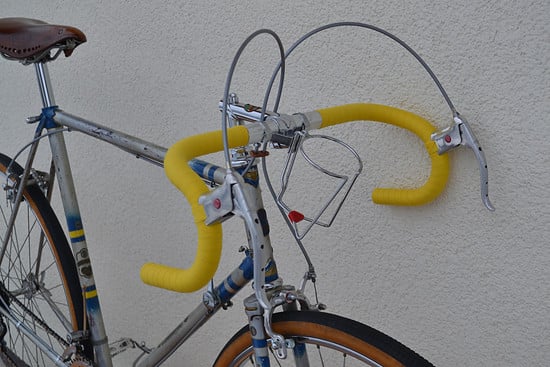

Das Lenkerband werde ich noch mit Schellack behandeln. Wenn sich das Rad bewährt, kommen irgendwann noch Alufelgen und schmalere Reifen daran. Auf Kopfsteinpflaster sind 35er Reifen aber ganz angenehm und mit den speziellen Fibrax Bremsklötzen (Ledereinlage) läßt sich auch befriedigend bremsen.
Weiß jemand was für Rohre für den Rahmen verwendet wurden? Auf dem alten Katalogblatt heißt es ja "Rohre mit konischen Endverstärkungen". In Gabelschaft und Sitzrohr konnte ich mit einer Taschenlampe hinein leuchten, sie sehen zumindest nach nahtlos gezogenen Rohren aus.
