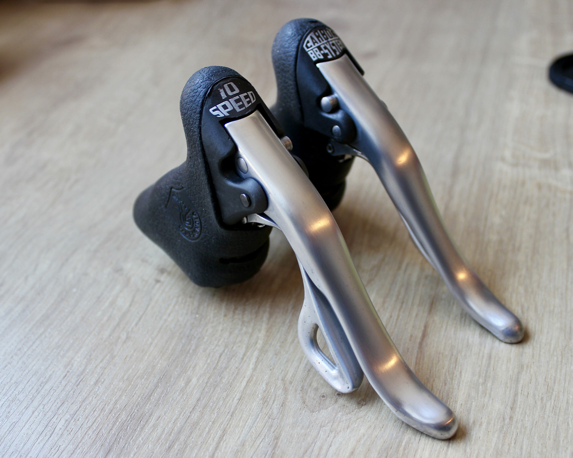

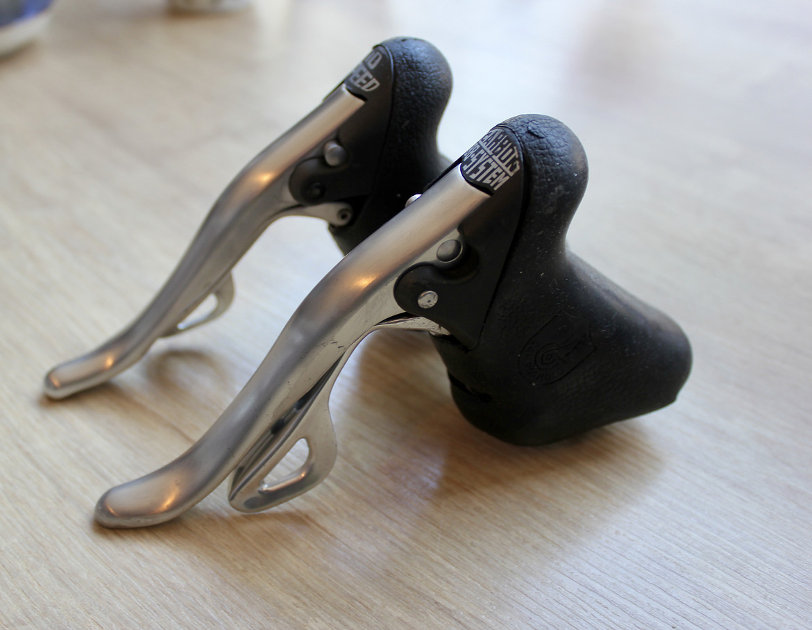

Huhu...,für mein SEROTTA eBike,bitteSchönes „Paar“ CHORUS/RECORD 2/10fach Ergopower. Rechts Chorus 10s, links Record 2s. Am linken ist ein kleines Plastikteil herausgebrochen, was die Funktion aber nich einschränkt.
74€ + Versand (oder Abholung in/bei Bremen)

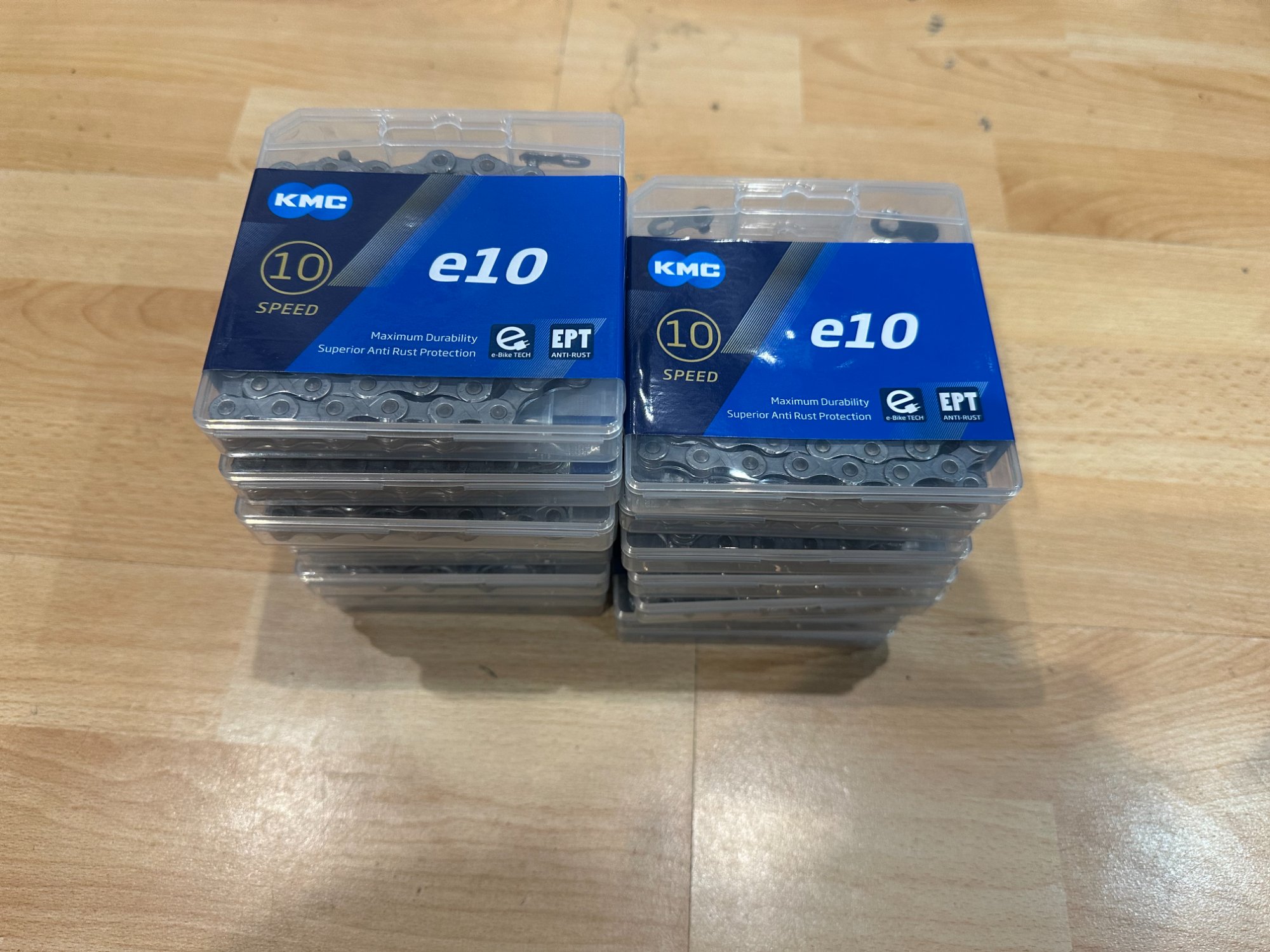

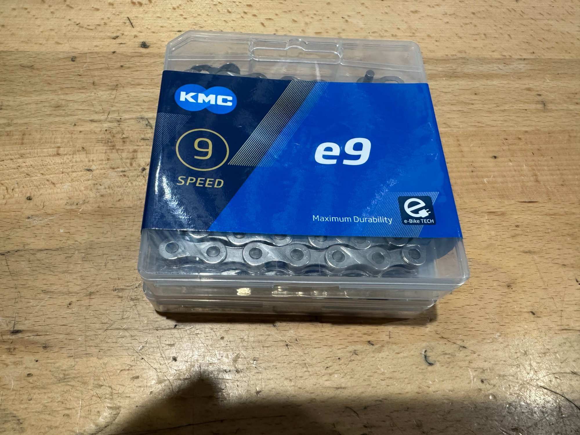

E-Bike-Kette:
Ich habe keine Ahnung, wo da zusätzlich Haltbarkeit her kommen soll. Normal kauft man bei dem Wunsch nach Haltbarkeit XT, aber die muss auch ein bisschen leicht sein!?
Ich vermute, E-Bike Ketten sind einfach nur länger. Manche E-Stadträder brauche mehr Glieder als "wir".
Zusätzlich haben die vielleicht ein extra TÜV-Zertifikat, dass sie für die Verwendung an E-Rädern explizit erlaubt!?
