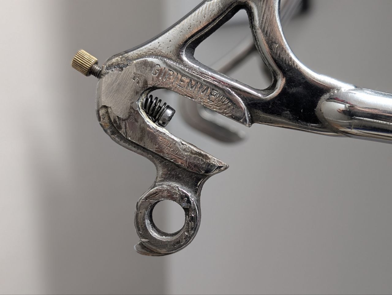

Hier am rechten Ausfallende dürfte mal Schindluder getrieben worden sein.

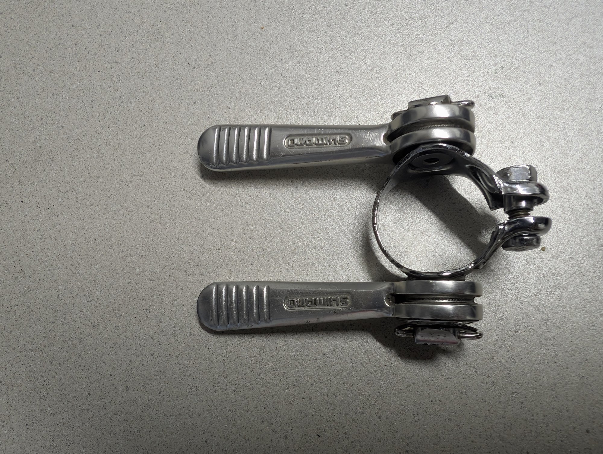

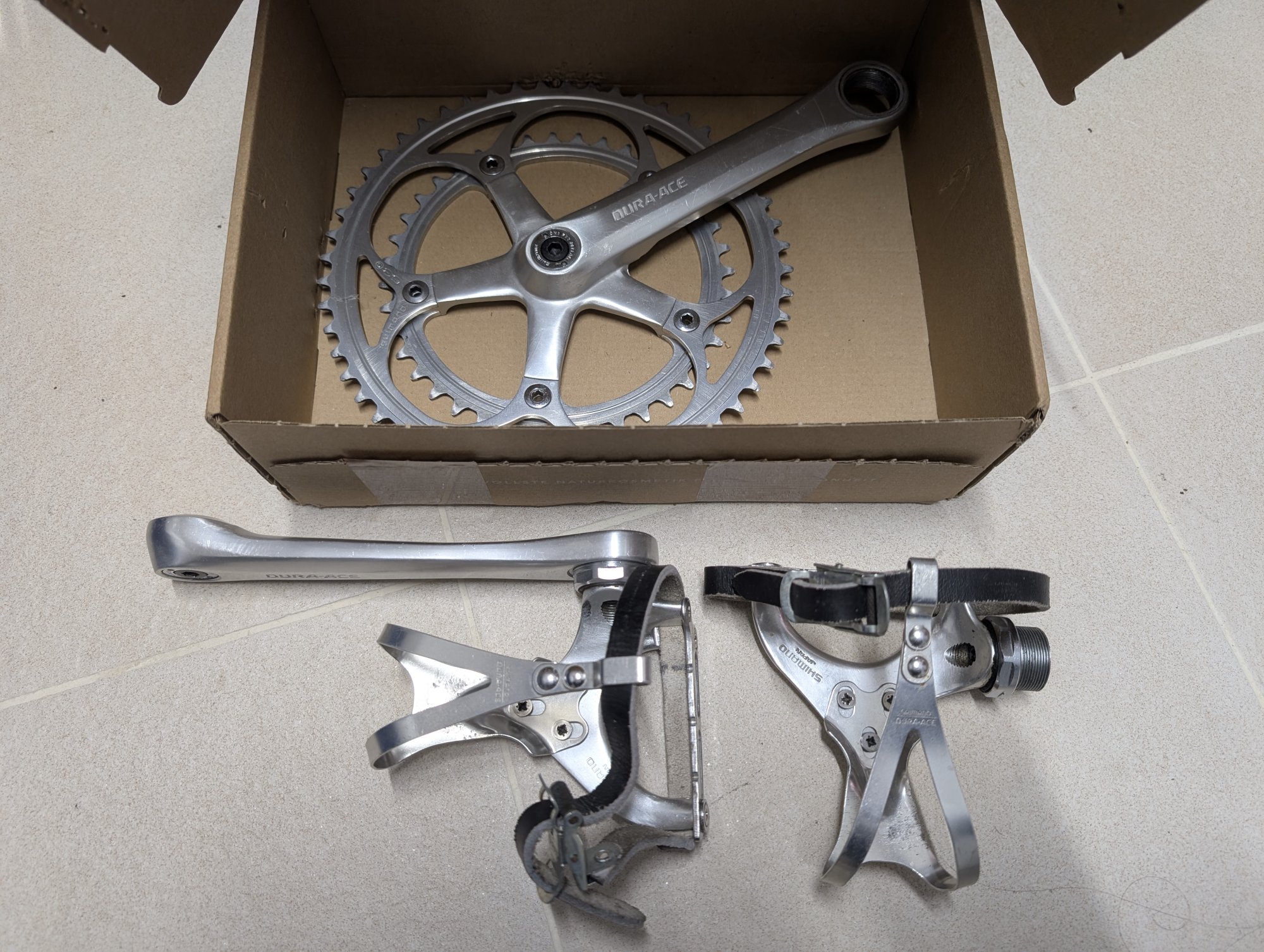

Teile sind mittlerweile auch einige bei mir eingetroffen (besten Dank an Forenkollegen aledran!). Kurbel (Non-Aero-Version) und Schalthebel, die leider nicht genau zur 7200er DA passen, habe ich anderswo gefunden. Mittlerweile habe ich auch mitbekommen, dass am Rahmen noch das Original-Schaltwerk angebaut war, das offensichtlich auch ohne Probleme 10 Gänge schalten kann.

Da ist wohl das Schaltwerk mal in die Speichen gekommen und spätestens beim zurückbiegen ist das Ausfallende gerissen.
Schon genial, wie reparierbar Stahlrahmen sind. Ich würde es aber irgendwie besser finden, wenn man das ganze Ausfallende getauscht hätte...
Auf der anderen Seite habe ich auch mal einen Carbonrahmen reparieren lassen von einem Bastler, das hält auch noch heute. Da ist wegen eines Sturzes die Kettenstrebe auf der Nicht-Antriebsseite im halben Querschnitt gerissen.

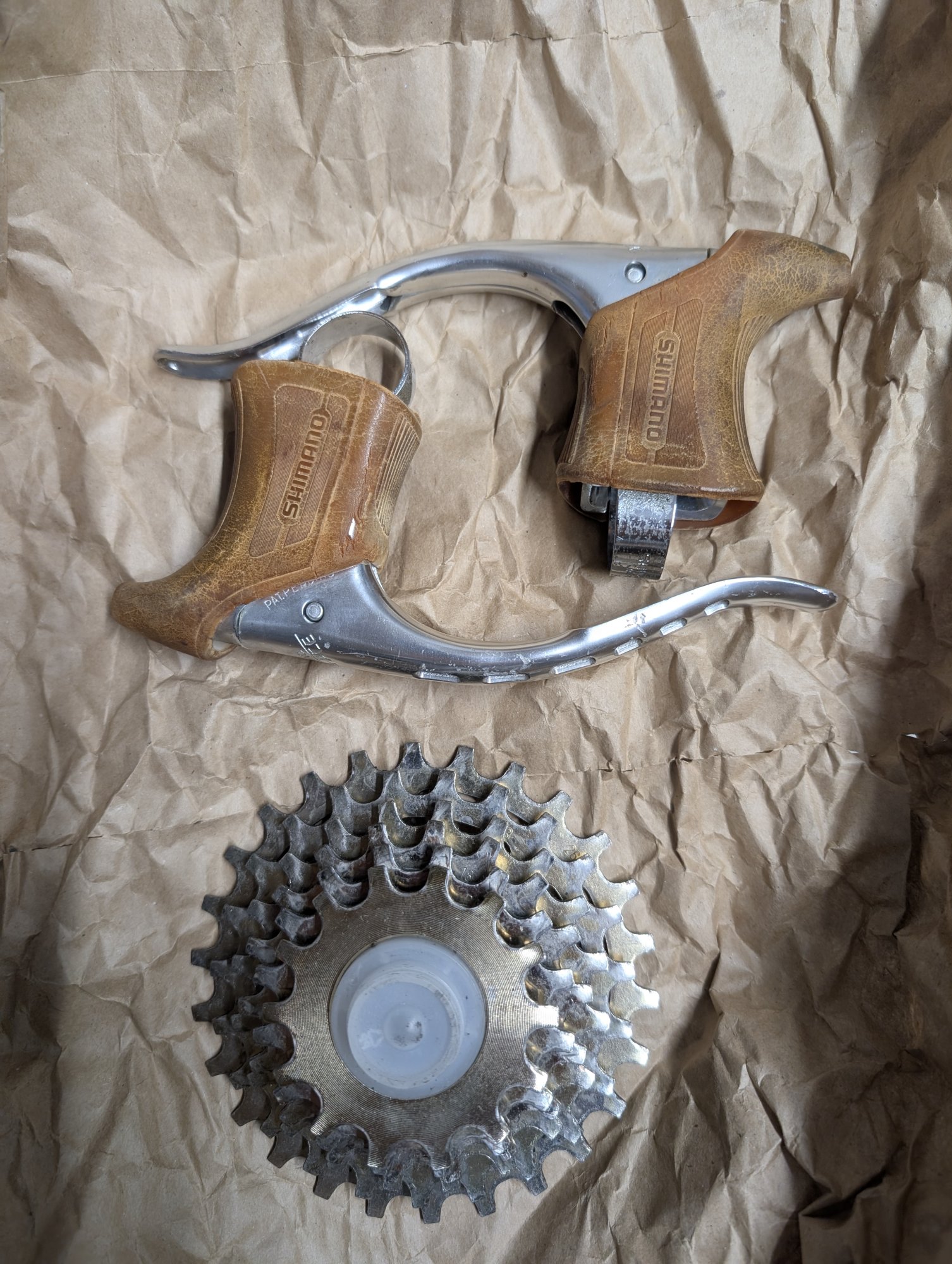

Nachdem die Griffgummis schon ein wenig mitgenommen aussehen: Kennt jemand eine gute Bezugsquelle für neue? Habe auf eBay Nachbauten gefunden, die sehen aber im Vergleich zu den Originalen etwas klobig aus, sind also nicht exakt gleich. NOS-Teile habe ich für absurde Preise gefunden (> EUR 100).
Shimano Dura Ace 7200 wäre die Ausstattung von dem Rad, ich dachte, das geht aus den vorigen Posts hervor 😉
Hier gut zu sehen die aktuellen Gummis, die es zur Not noch tun würden, ich aber lieber ersetzen möchte.

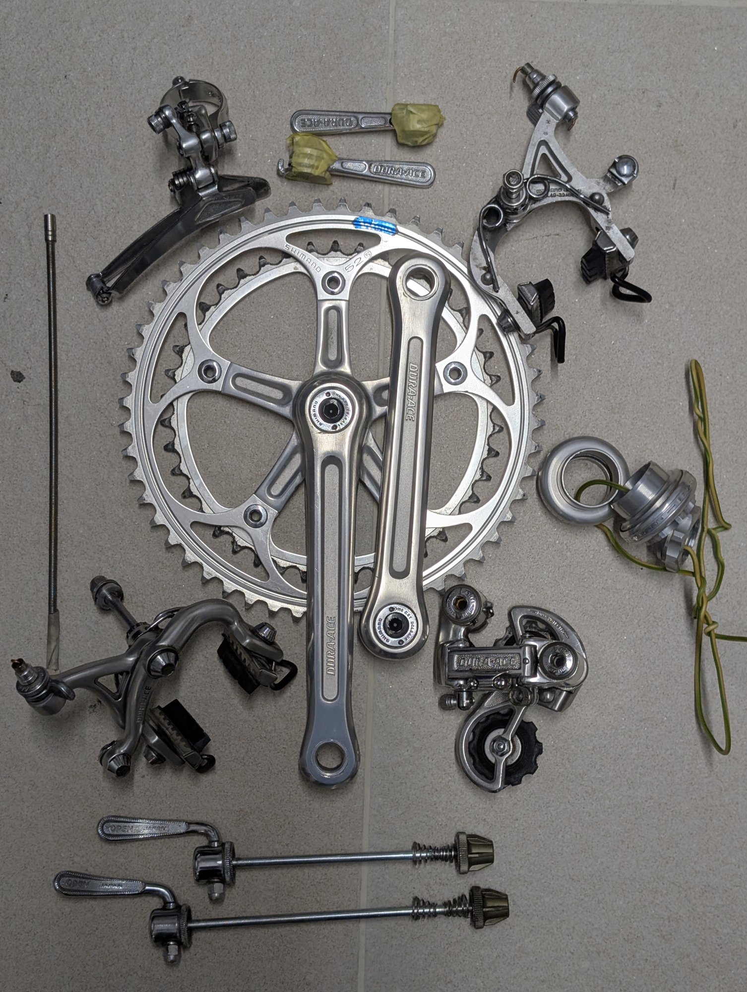

Das habe ich soweit zusammen gekauft.
BB brauche ich auch noch (BSA 68).

Auch die Schalthebel durften schon an den Rahmen:

Bei den Griffgummis hilft Hirschtalg-Creme aus der Drogerie oder Atlantic Radglanz - je nach Zustand.
Viele Grüße
Oliver
