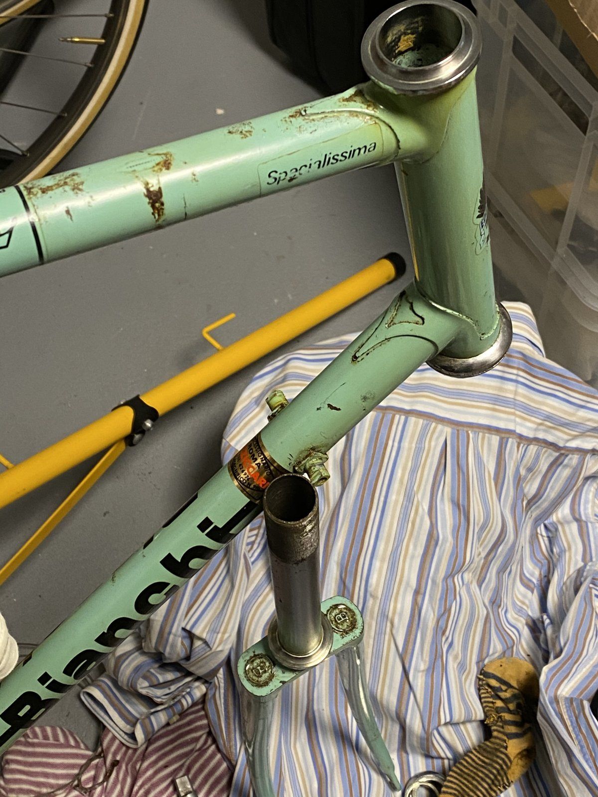

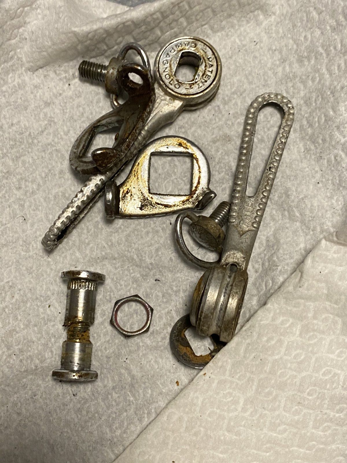

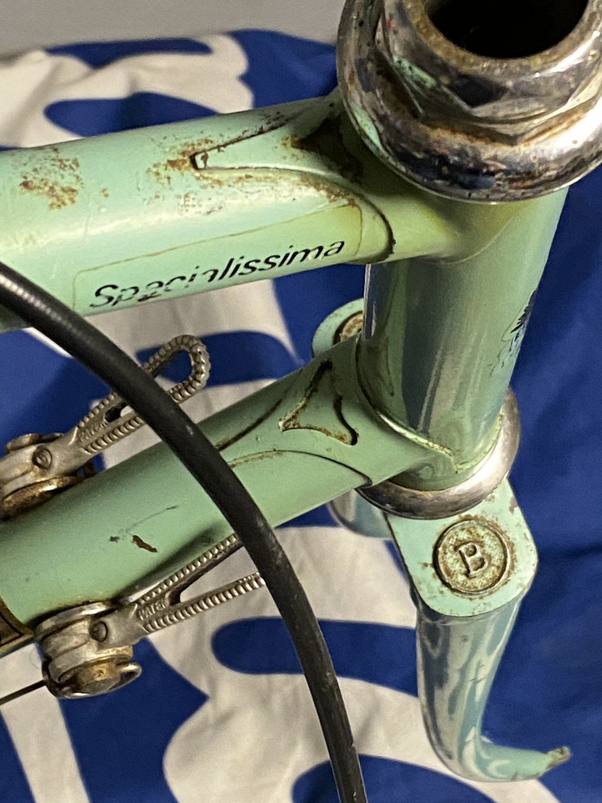

@Axxl70 Danke für den Tip. Aktuell mal zerlegt. Zughalter am Oberrohr musste ich leider aufschneiden. Teilweise wirkt jetzt WD 40 ein, da geht schon einiges weg an Rost.

Sieht schon sehr gut aus. Ab hier würde ich mit Politur arbeiten. Erst danach mit schärferen Waffen. Merke: immer von mild nach stark. Also jetzt am besten mit einer mittelabrasiven Politur den gesamten Rahmen inkl. der Rostflecken polieren.
https://www.ebay.de/itm/Lackreinige...8-f361-4e0a-9233-22ee102e2932&epid=1905703155
Danach erst mit Polierpaste die Stellen, die noch nicht sauber wurden. zB RotWeiss Polierpaste. Diese stellen müssen dann nochmals mit Lackreiniger poliert werden. Erst dann darf der Dremel dran, wo echte Roststellen sind (wirst sehen, das sind meist sehr kleine Stellen. Bitte vorher zeigen, nicht gleich den Dremel auspacken. Da muss man abwägen. Also Bilder schicken :). Viel Spass!

Danach erst mit Polierpaste die Stellen, die noch nicht sauber wurden. zB RotWeiss Polierpaste. Diese stellen müssen dann nochmals mit Lackreiniger poliert werden. Erst dann darf der Dremel dran, wo echte Roststellen sind (wirst sehen, das sind meist sehr kleine Stellen. Bitte vorher zeigen, nicht gleich den adremel auspacken. Da muss man abwägen. Also Bilder schicken :). Viel Spass!

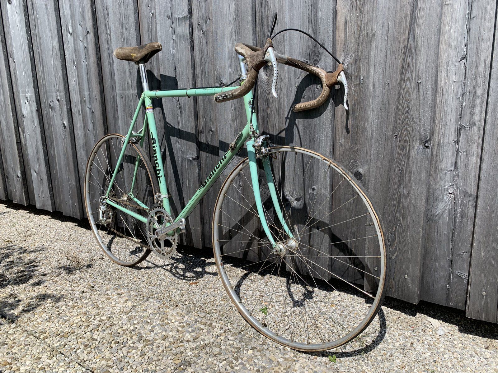

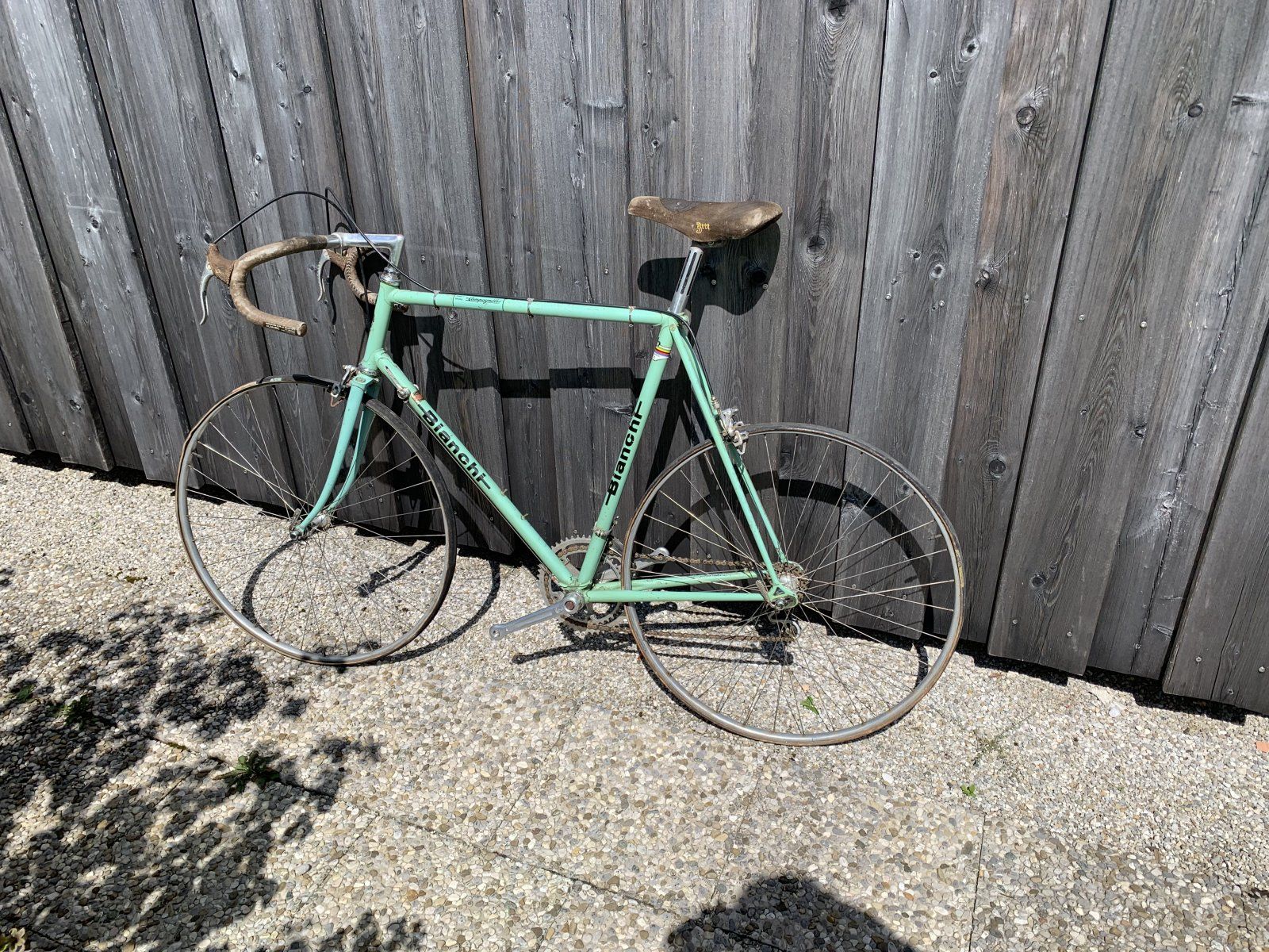

es handelt sich ja um das Specialissima Professionale welches ich im August 2019 erworben habe. Hier nochmal drei Bilder davon

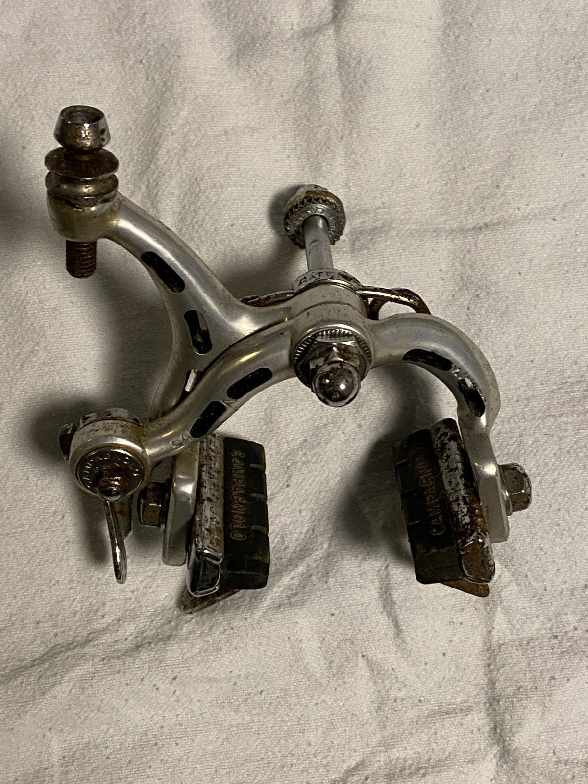

Dann noch Bilder der Teile vom aktuellen Zustand nach der Zerlegung des Rades

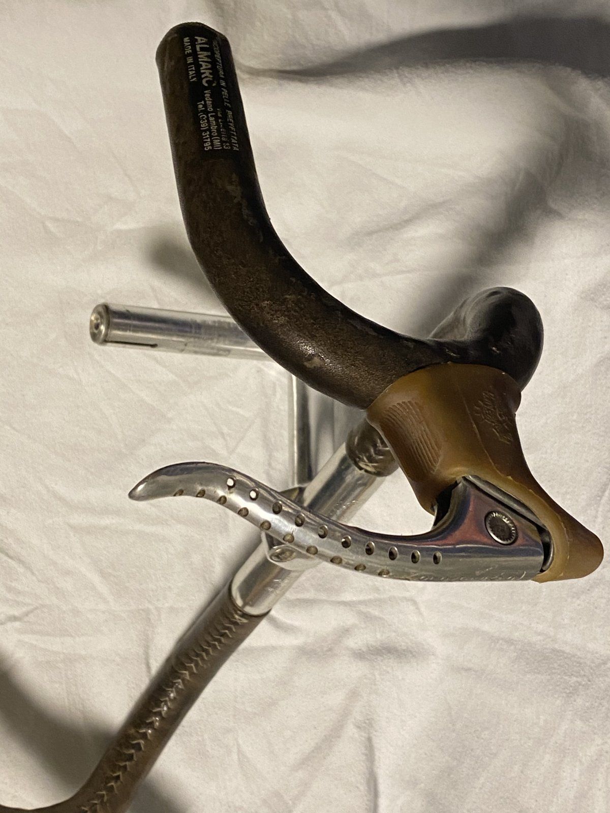

3ttt mit Superleggero Lenker und Almarc Leder mit Superrecord Bremsgriffen, die alten Can

Schönes Projekt, da gibt es ordentlich was zu putzen und zu schrauben. So macht das Freude:)
Finde ich auch. Perfekt zum herrichten, nicht zuviel kaputt und nicht zu wenig zu machen, genau richtig. Die Reifen mit ein bisschen Reifenglanz aus dem Autozubehör auffrischen, dann gehen die auch wieder :D

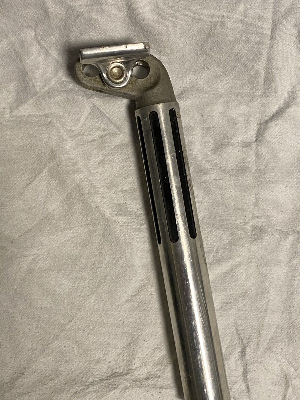

Schöne geflutete SattelstützeAnhang anzeigen 900453

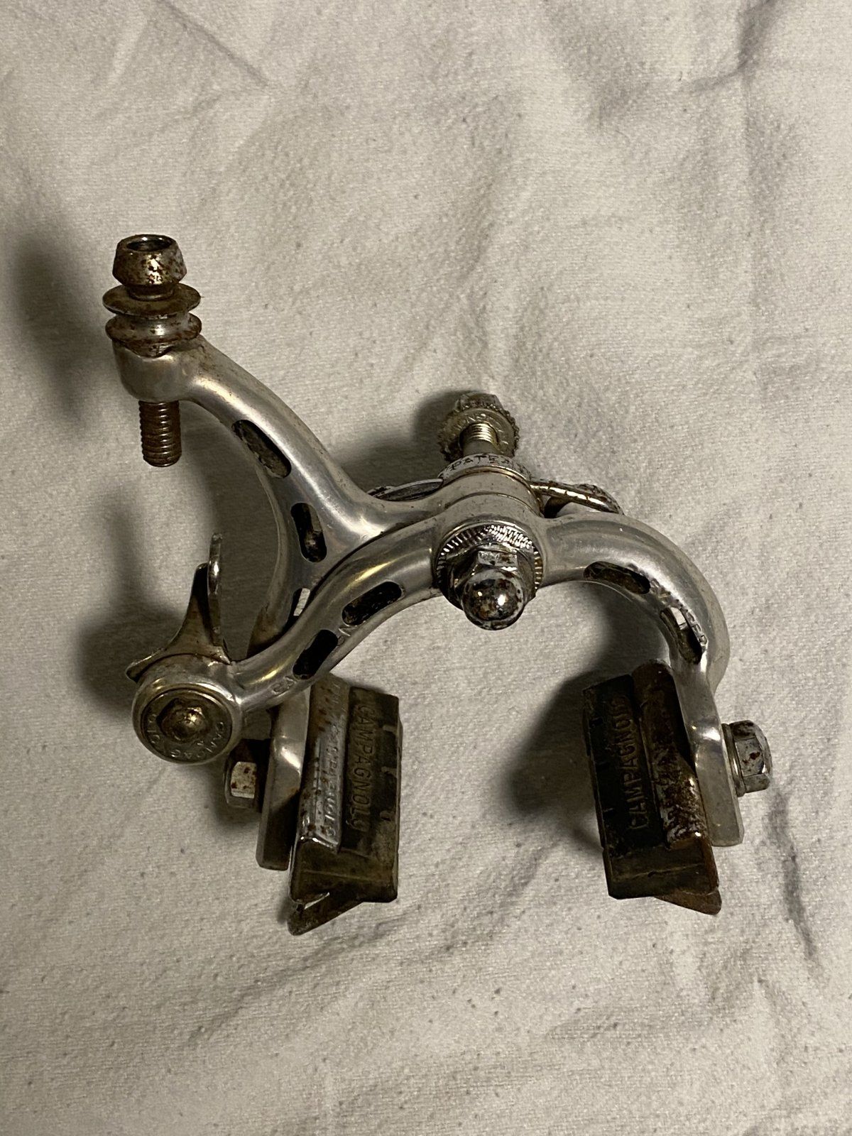

Für mich eine der schönsten Bremsen der Welt

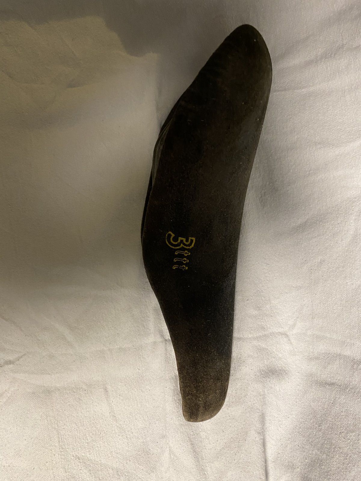

3ttt Wildledersattel

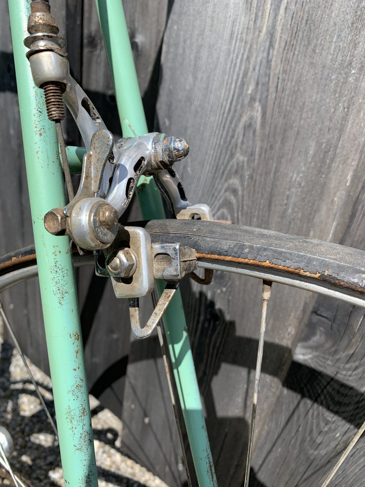

Die zweite Bremse

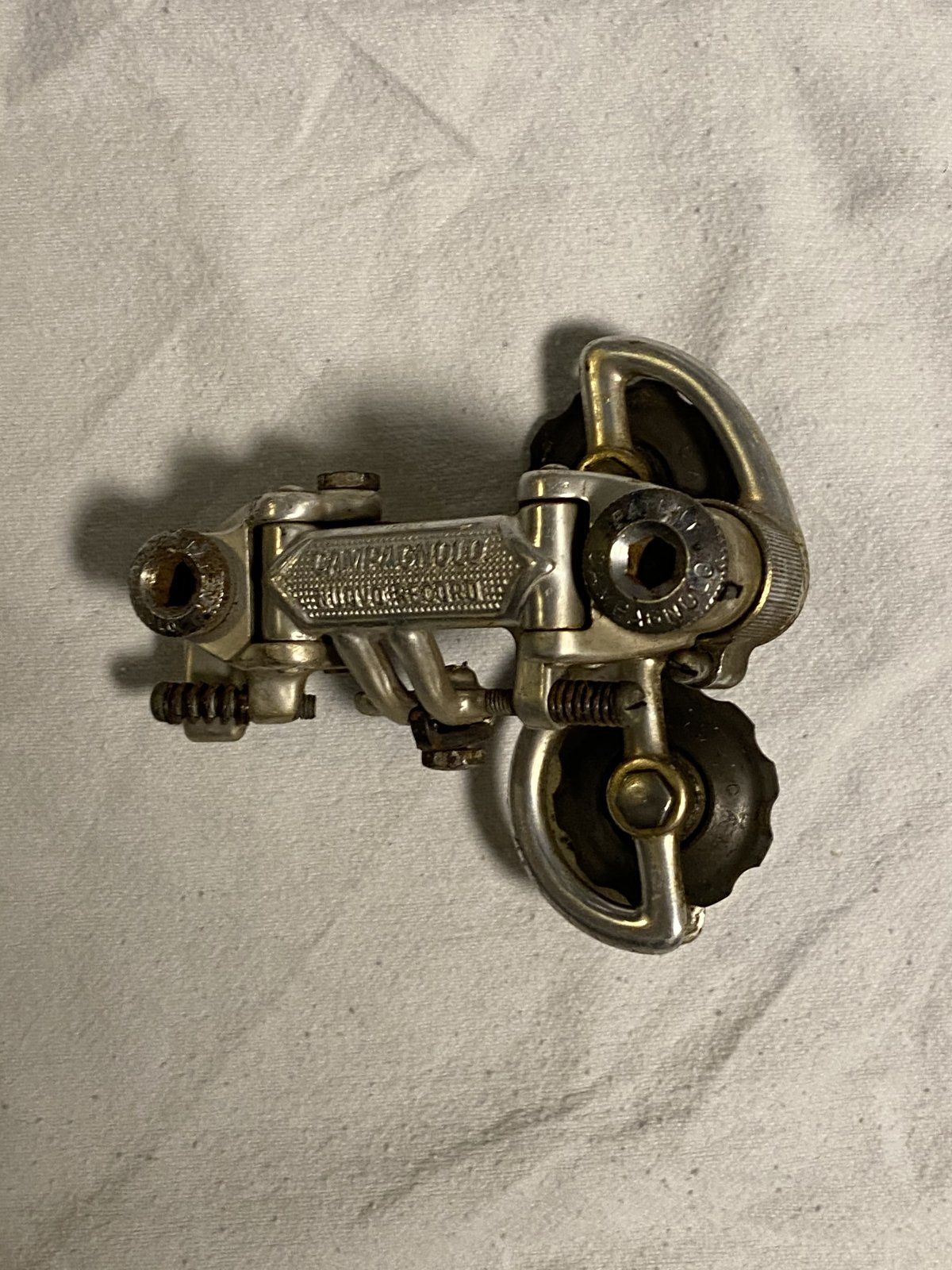

Passendes Nuovo Record Schalt

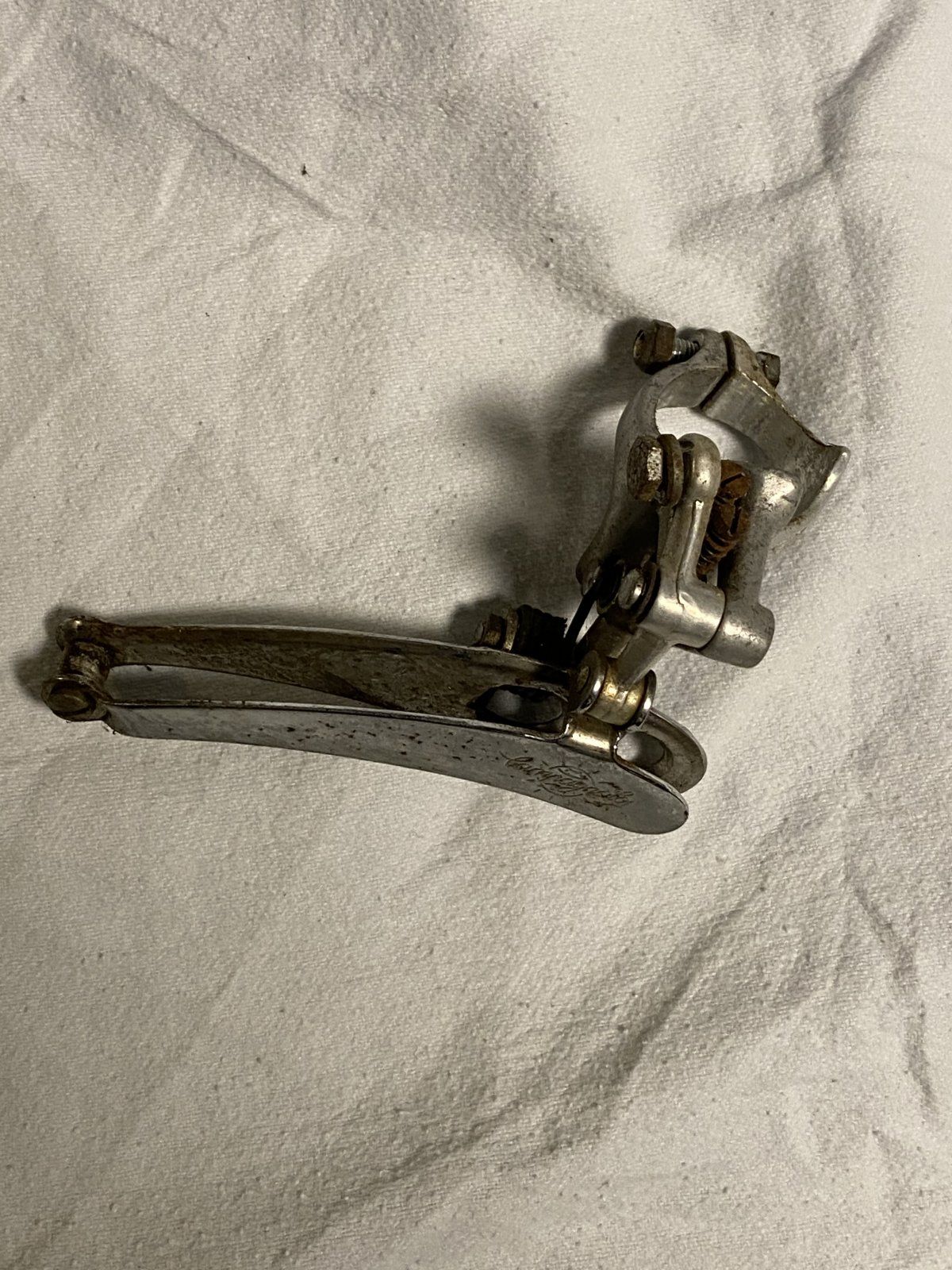

schöne ausgenommene Schalthebel
Den Almarc-belederten Lenker bitte genau inspizieren. Die Gefahr der unsichtbaren Korrosion ist sehr hoch. Du siehst das, wenn du das Leder genau ansiehst, insbesondere an den Stellen, wo gegriffen wird. Sind dort leichte Erhöhungen sicht- und spürbar, würde ich den Lenker nicht mehr fahren. Das ist Alukorrosion. Ggf kannst Du aber vorsichtig die Naehte durchtrennen, das Leder mit Reinigungsbenzin säubern und in einen neuen Lenker einnähen. Das sollte gut funktionieren.

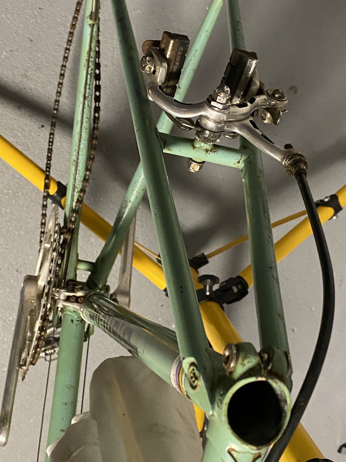

Diese Stellen (rot) würde ich mir genau ansehen...
Anhang anzeigen 900444Anhang anzeigen 900445Anhang anzeigen 900448
Wow, die 76er Bremsen!!!😍😍😍😍😍😍😍😍😍😍😍
Zeigste die Nummern?

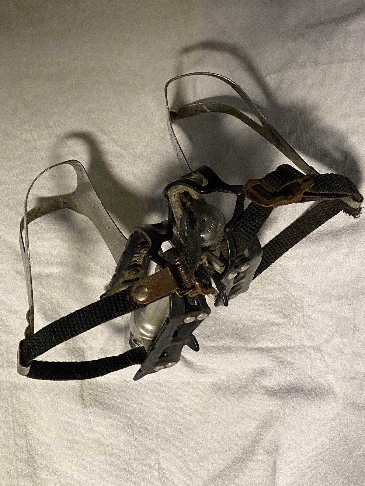

Ach ja, mit den Bremsen war das kein Professionale, sondern das Super Leggera oder Barcellona. Sogar die Schalthebel original. Die anderen Teile sind etwas gemischt, teilweise für Barca, teils SL. Hmm. Würde ich aber trotzdem so lassen. Innenlager NR oder SR? Pedale SR oder SL?

Bei den Teilen mache ich mal Bilder dann kannst Du mir die von Dir oben genannten Fragen ja vielleicht beantworten :)
