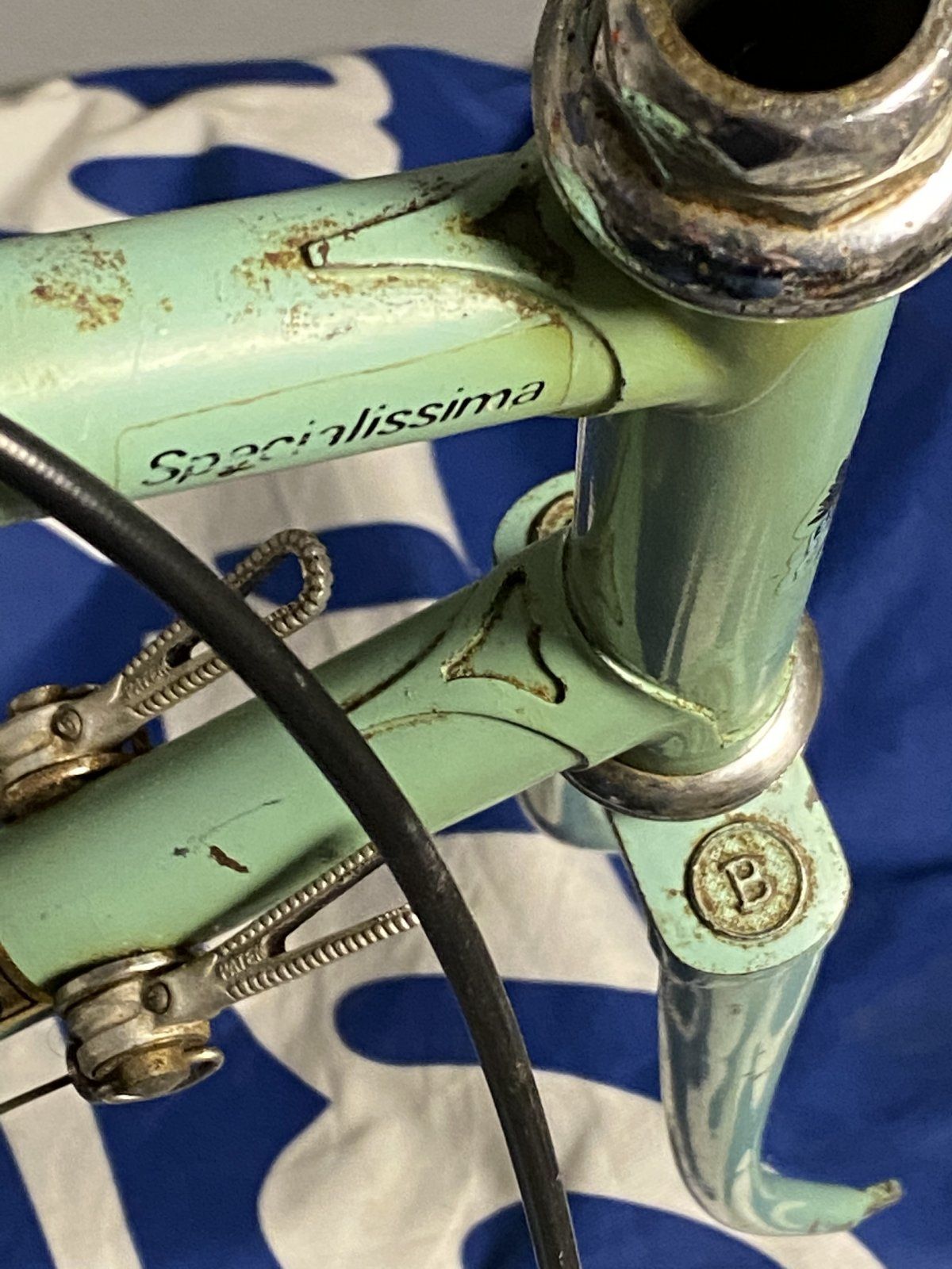

Nach dem 928 SL widme ich mich mal wieder was älterem, was noch im Keller steht ... wie würdet Ihr dem Rost zu Leibe rücken?
Also, erstmal komplett zerlegen. Dem Rost auf dem Lack würde ich zunächst mit einer milden Reinigung mit Wasser und Spüli auf die Pelle rücken. Danach Politur. Wenn dann immer noch Rost zu sehen ist, musst du entscheiden, wie weit du eingreifen willst. Das endet schnell bei Neulack, wenn du allen Rostunterwanderungen nachstellt. Daher Vorsicht. Ein gut gepflegter Rahmen, bei dem innen und aussen gut konserviert wird, hält auch mit dem leichten Flugrost sehr lange. Die Roststellen am Chrom bekämpft du am besten mit einem Dremel mit einem Messingbuerstenaufsatz, am zweitbesten mit Autosol. Das kannst du auch gut für die Aluteile benutzen. Den Rost an Stahlteilen kriegst du auch am besten mit Dremel und Messingbuerste ab. Das sieht nach einem tollen Projekt aus! 75-78er?Nach dem 928 SL widme ich mich mal wieder was älterem, was noch im Keller steht ... wie würdet Ihr dem Rost zu Leibe rücken? Anhang anzeigen 896574Anhang anzeigen 896575

Danke für die ausführlichen Infos. Ja morgen gehts erst mal ans zerlegen. Richtig eingeschätzt ist von 1976.Also, erstmal komplett zerlegen. Dem Rost auf dem Lack würde ich zunächst mit einer milden Reinigung mit Wasser und Spüli auf die Pelle rücken. Danach Politur. Wenn dann immer noch Rost zu sehen ist, musst du entscheiden, wie weit du eingreifen willst. Das endet schnell bei Neulack, wenn du allen Rostunterwanderungen nachstellt. Daher Vorsicht. Ein gut gepflegter Rahmen, bei dem innen und aussen gut konserviert wird, hält auch mit dem leichten Flugrost sehr lange. Die Roststellen am Chrom bekämpft du am besten mit einem Dremel mit einem Messingbuerstenaufsatz, am zweitbesten mit Autosol. Das kannst du auch gut für die Aluteile benutzen. Den Rost an Stahlteilen kriegst du auch am besten mit Dremel und Messingbuerste ab. Das sieht nach einem tollen Projekt aus! 75-78er?

Nein!Rost auf Chrom kann man auch mit Scheuermilch zu Leibe rücken ,is billiger wie Autosöl & is effektiver
Das geht auf holländischem Chrom gut. 😉Nein!
@specialissima, bitte lass die Finger von Scheuermilch! Das ist richtiger Mist und zieht dir schöne Haarlinien in den Chrom.
