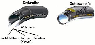

Ah genau, was für Schläuche und Mäntel würdet ihr dann empfehlen für den eher sehr nassen Stadtbereich. (Hamburger Wetter)
was gibt es denn für eine alternative zur Schlauchreifenversion?
Na, Laufräder mit stinknormalen Drahtreifenfelgen aus Alu halt. Idealerweise mit Maulweite (also innen) 17 mm, 19 geht auch noch. Idealerweise Edelstahlspeichen (kaum magnetisch), sehr schlecht sind verzinkte (mattgraue, stark magnetisch) Speichen mit labberiger Speichespannung. Vorher die Abstände zwischen vorderen und hinteren Ausfallenden messen.

PS: "Idealerweise mit Maulweite (also innen) 17 mm" für 32 mm Reifen, damit waren solche Räder früher meist ausgerüstet und das ist mMn auch der beste Kompromiss.

Genau, ob es für einen Beginner sinnvoll ist und auch für das Rad die Alufelgen von Nisi zu nutzen. Ich habe mit den Drahtreifen noch keine Erfahrungen gemacht und mir wurde von den Drahtreifen immer abgeraten. Und zu dem Kettenblatt..Ich dachte, dass man da die Teile vllt auch an das Bianchi übernimmt, da die Qualität besser ist und Original italienisch....aber die Frage hat sich erledigt, weil es vermutlich nicht passt.

Drahtreifen/Schlauchreifen

Ja ich glaube, dass wir aneinander vorbeireden und es an den falschen Begriffen von mir liegt. Die Nisi-Felgen sind ja mit Schlauchreifen ausgestattet, die ich noch nicht verwendet habe. Drahtreifen sind mir natürlich bekannt. Die Frage war auf Schlauchreifen bezogen und wie sehr die alltagstauglich und anwendbar sind. Sorry, haha.
Ich würde ja ,wie einige vor mir auch schon geschrieben haben,da so wenig Geld wie möglich reinstecken.
Wenn ich dich jetzt richtig verstanden habe, hast du einen kompletten Laufradsatz mit Schlauchreifen.
Ich sehe keinen Grund, den vorhandenen nicht zu benutzen.
Mit dem richtigen Luftdruck und vorausschauenden Fahren, passt das schon.
