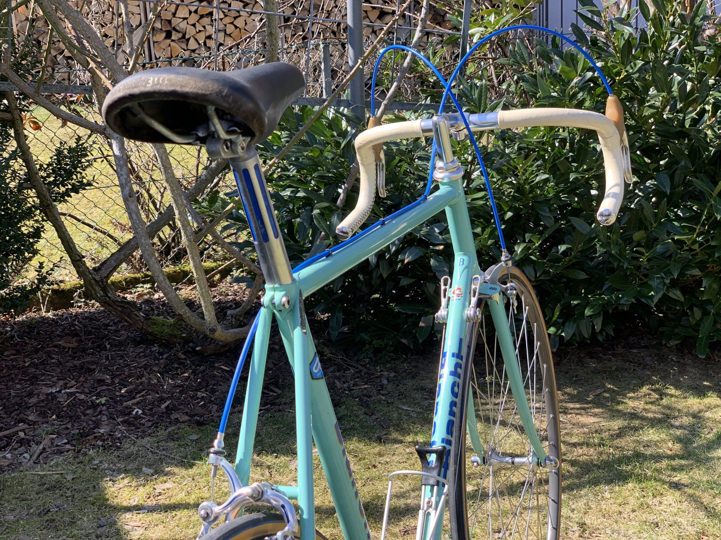

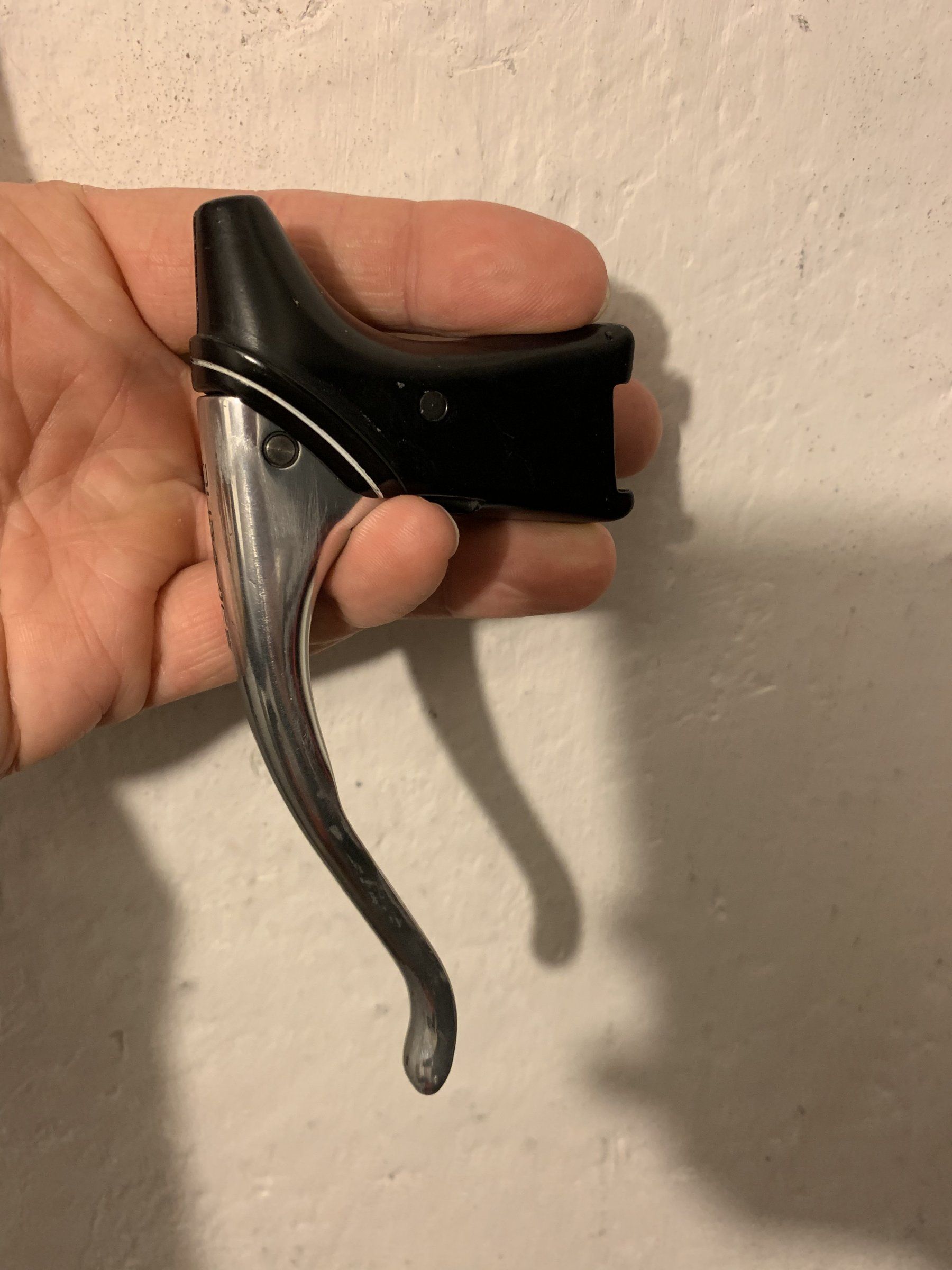

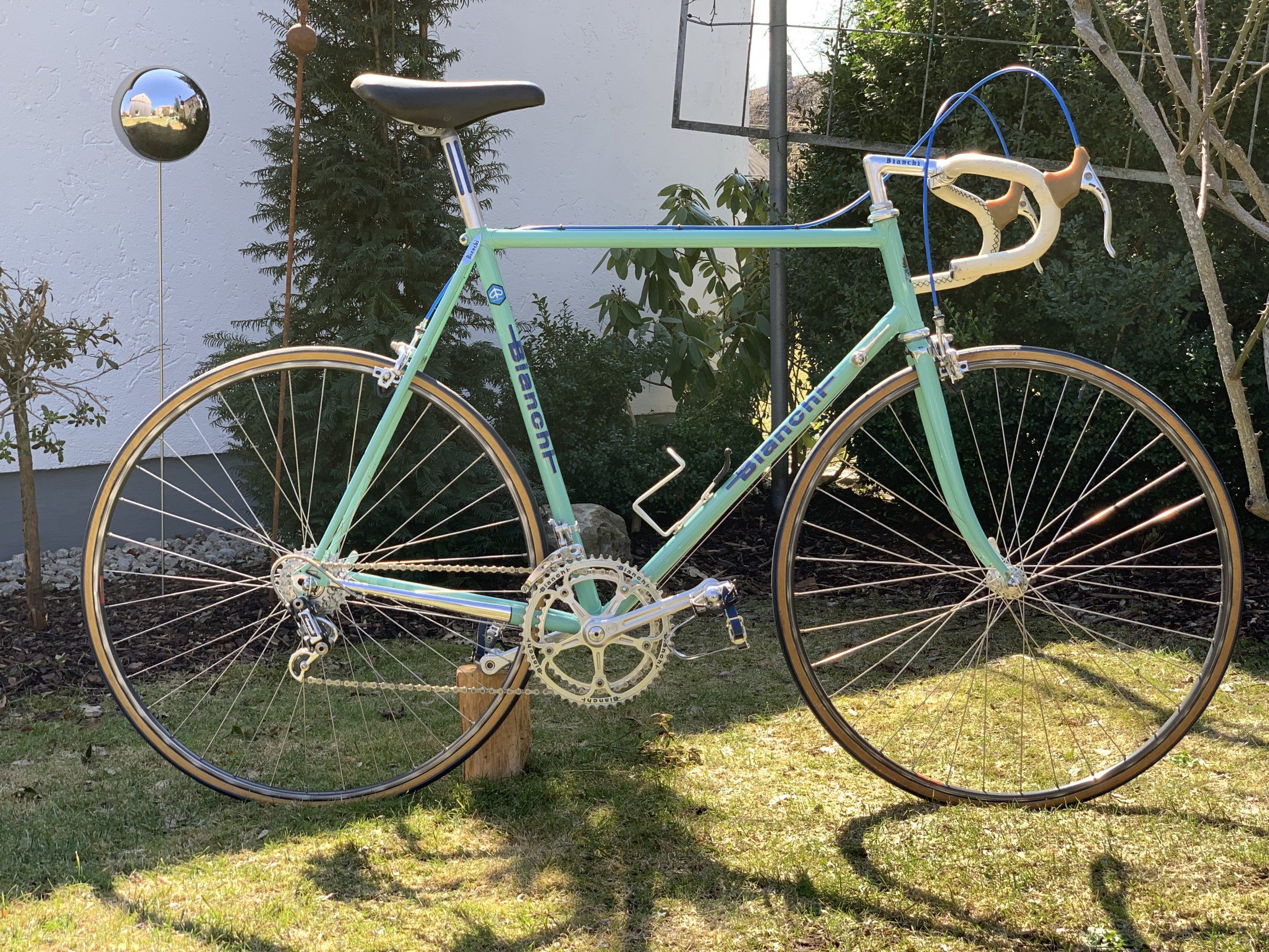

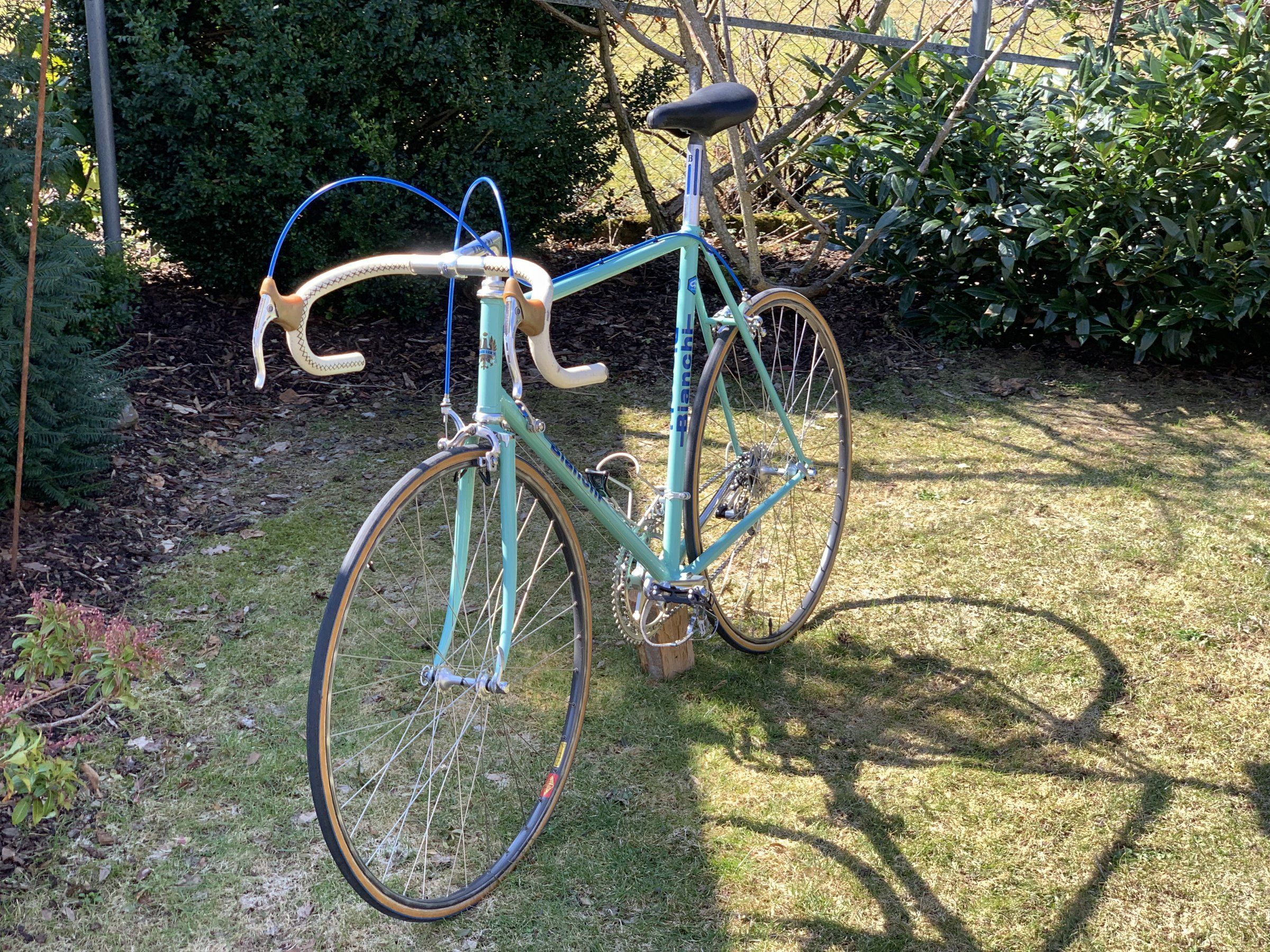

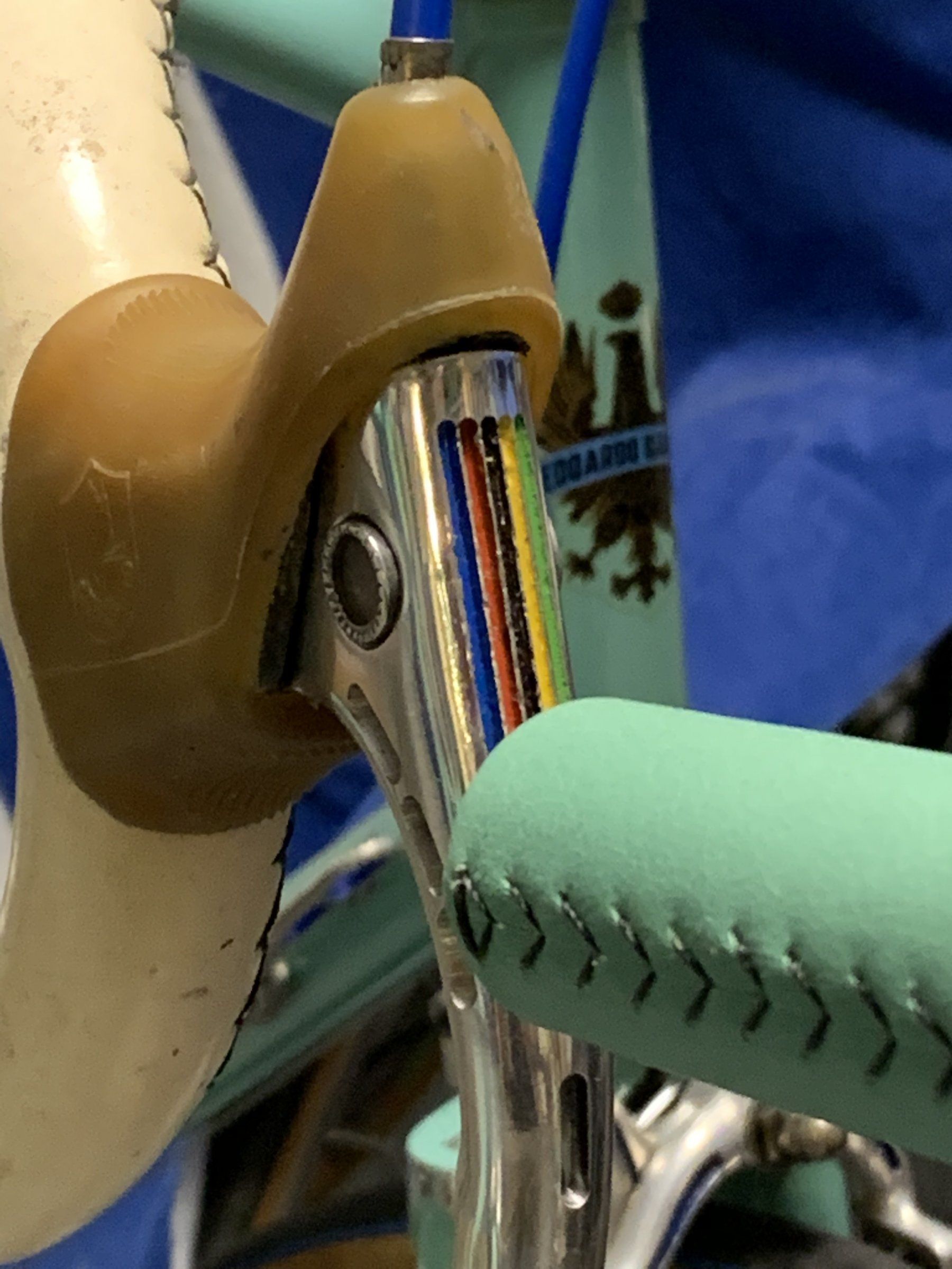

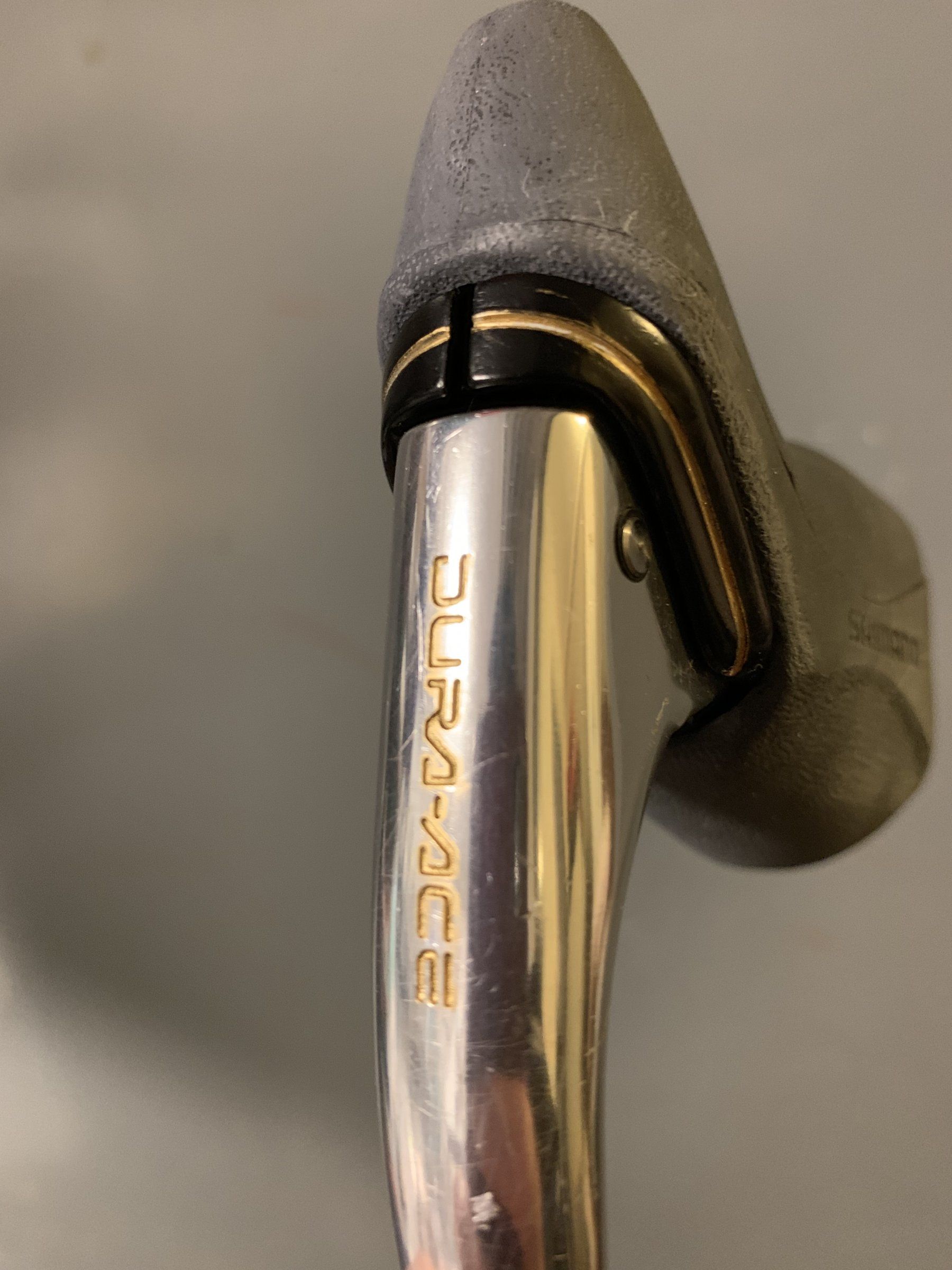

Ich dachte das Projekt x4 neigt sich dem Ende zu und ich kann Euch bald Bilder präsentieren, jetzt scheitert es an den Bremsgriffen. Meine Shimano Hoods passen gar nicht! Hat jemand einen Tipp wo ich passende her bekomme

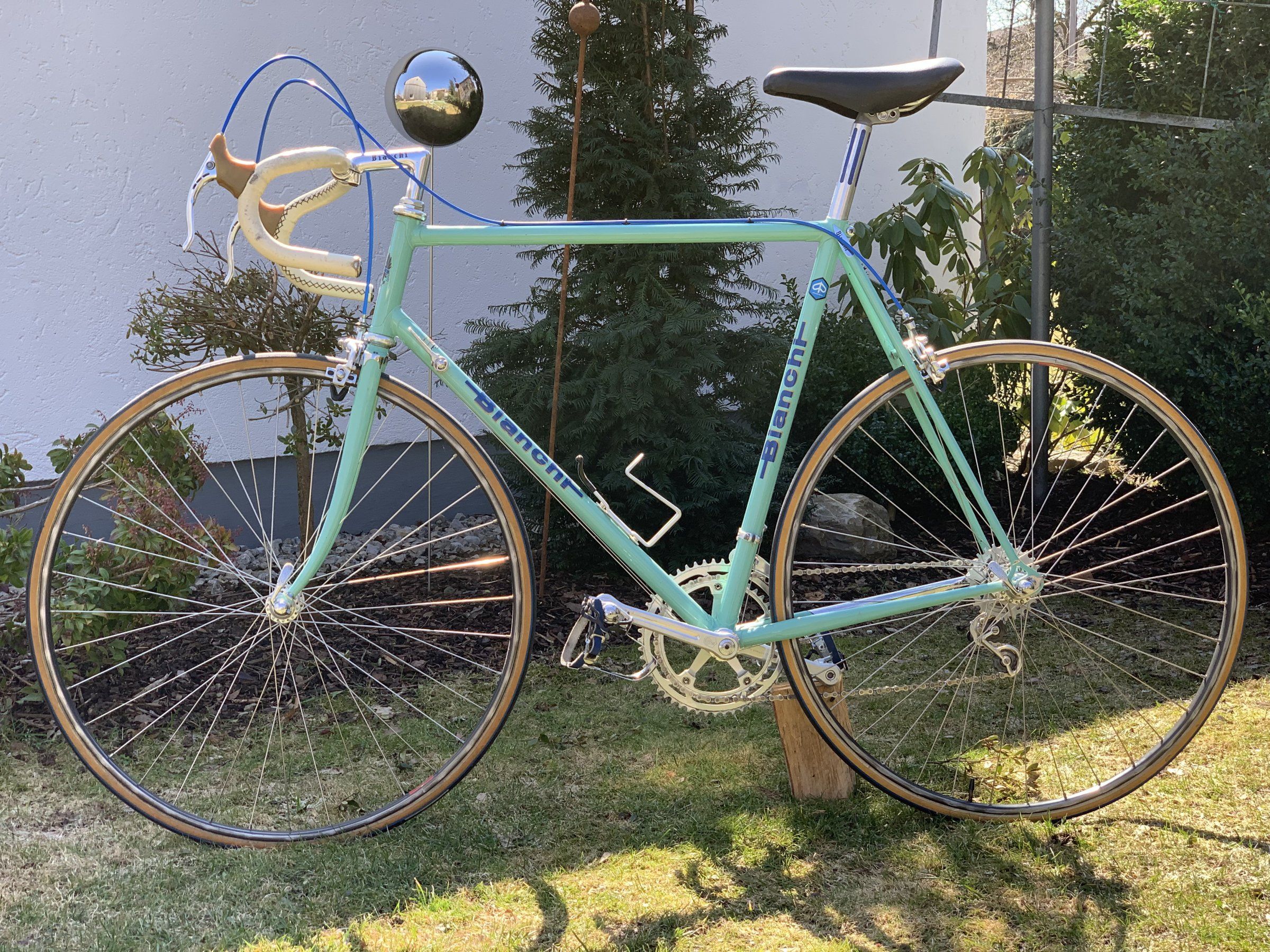

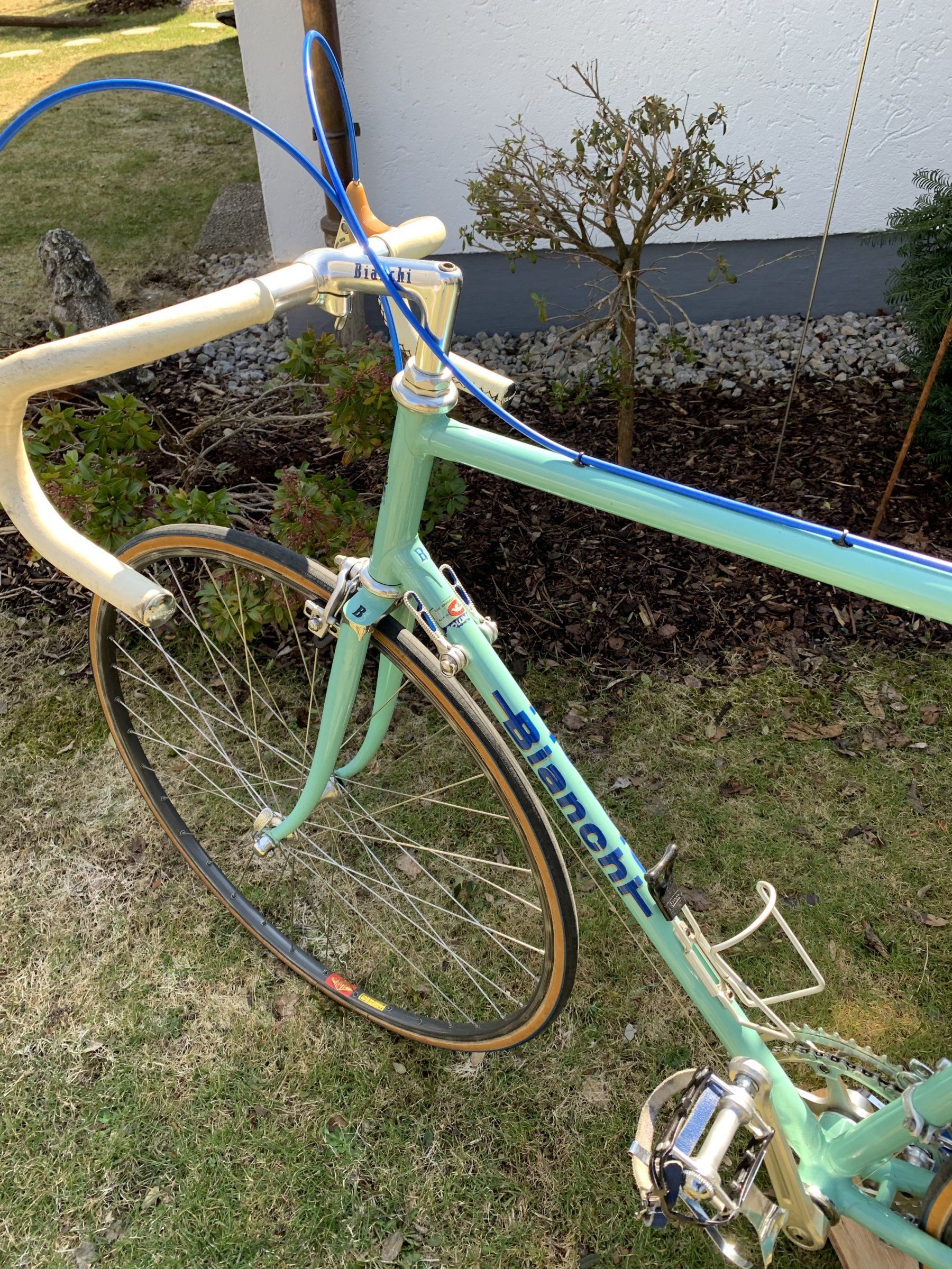

ist aber nur ein Campione del Mondo und ziemlich durcheinander aufgebaut.Ein schönes Specialissima mir Ist es zu klein aber evtl gefällte hier jemand anderem...
https://rover.ebay.com/rover/0/0/0?mpre=https://www.ebay.de/ulk/itm/303125286931

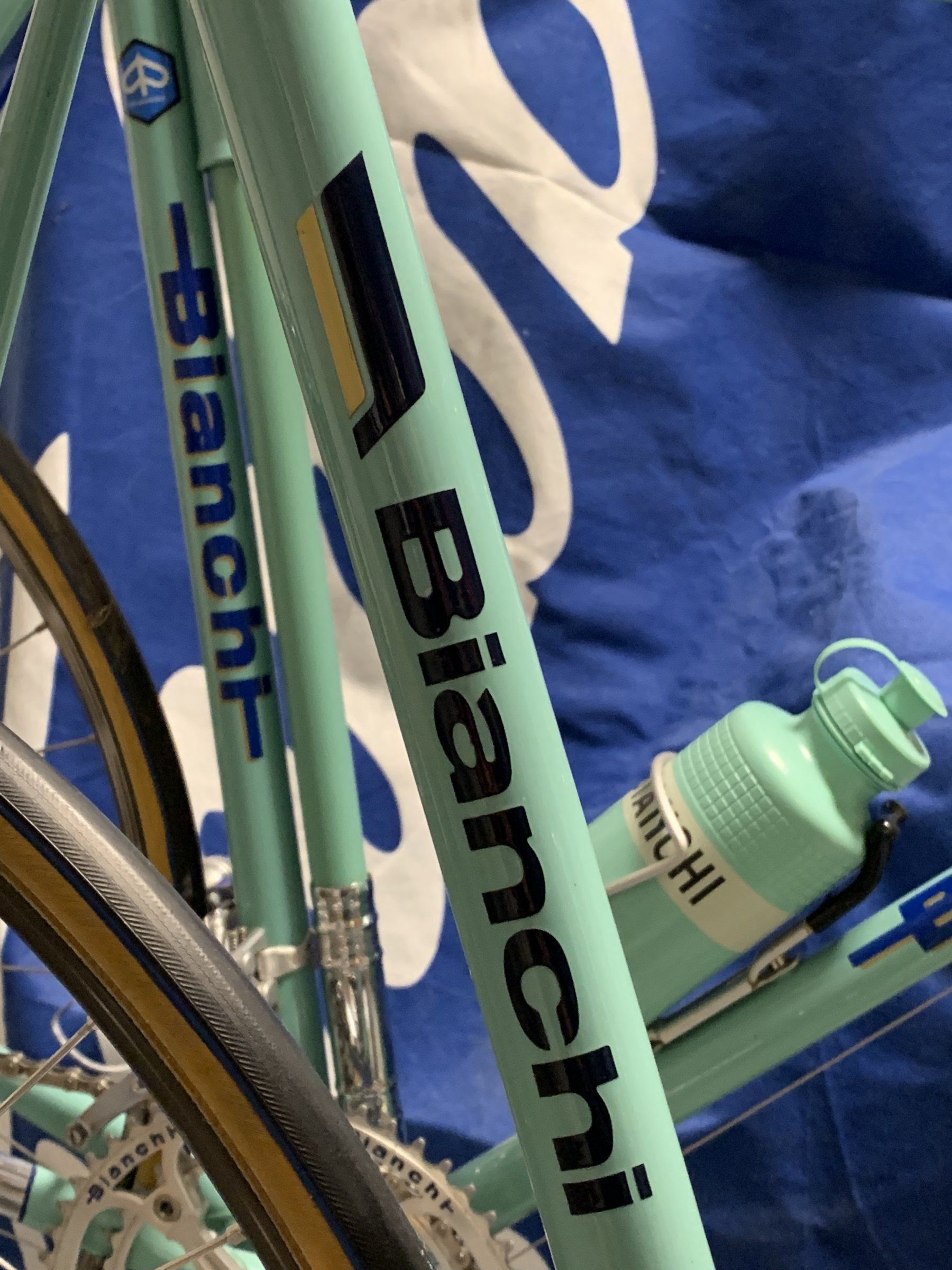

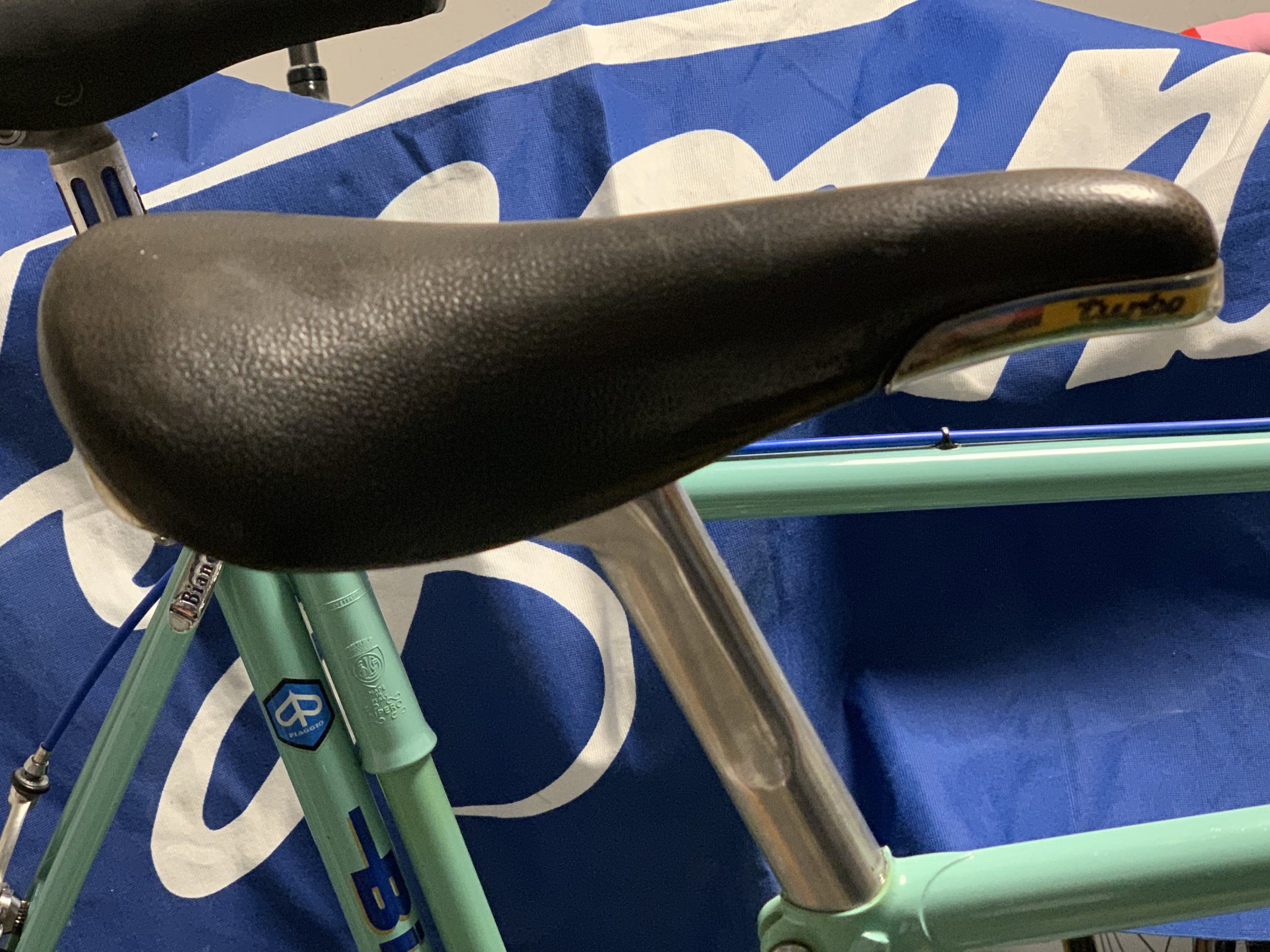

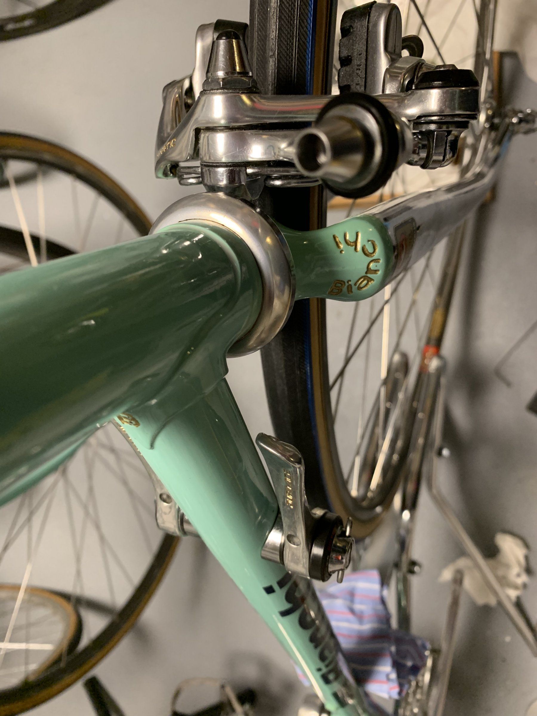

Woran hast du das gesehen?ist aber nur ein Campione del Mondo und ziemlich durcheinander aufgebaut.

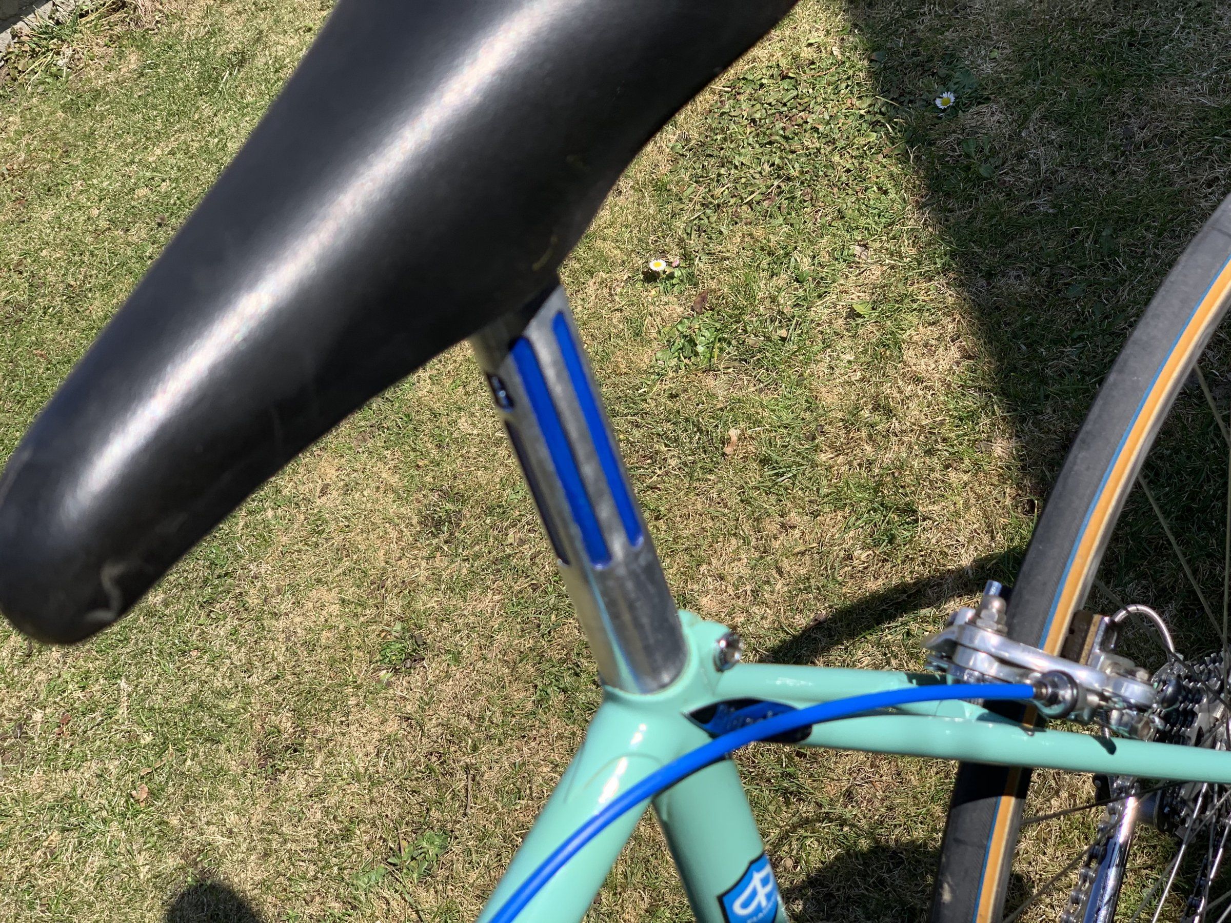

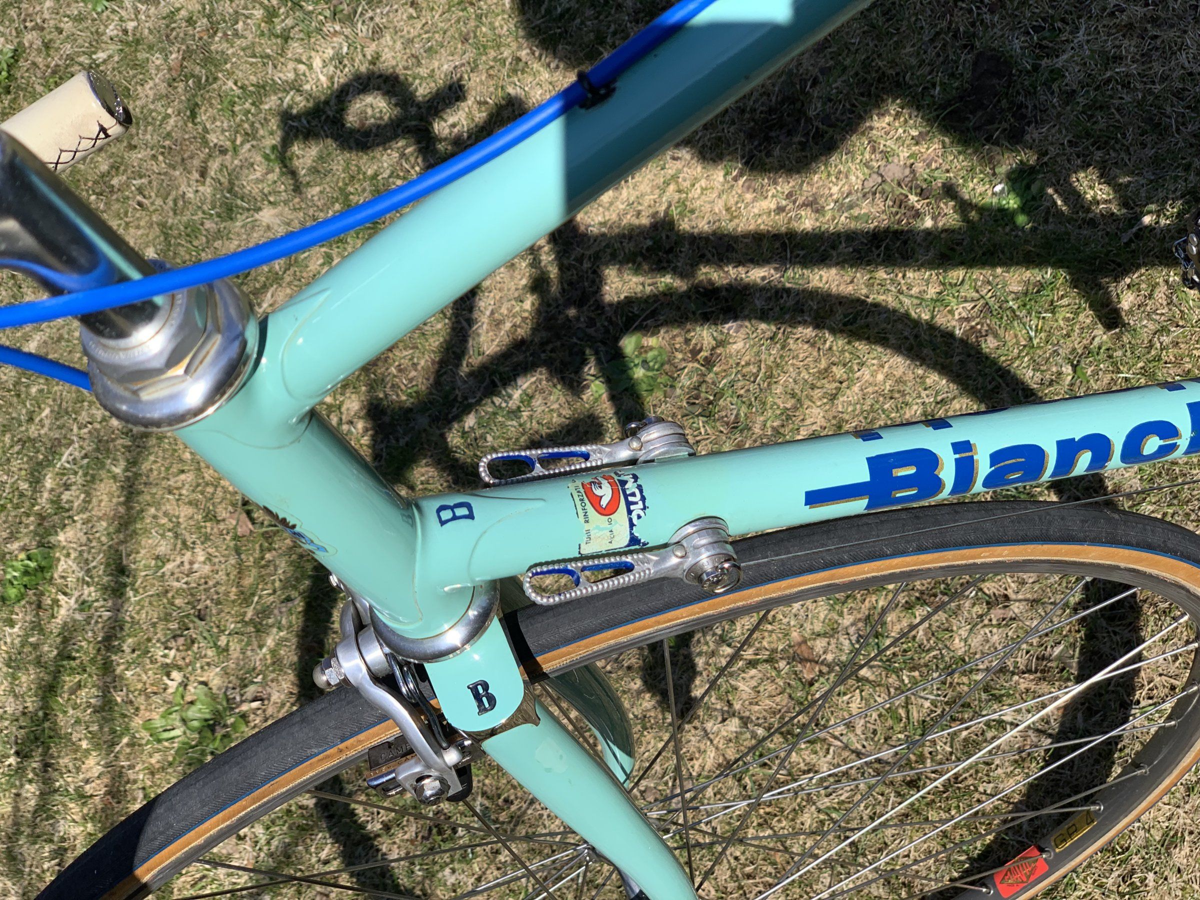

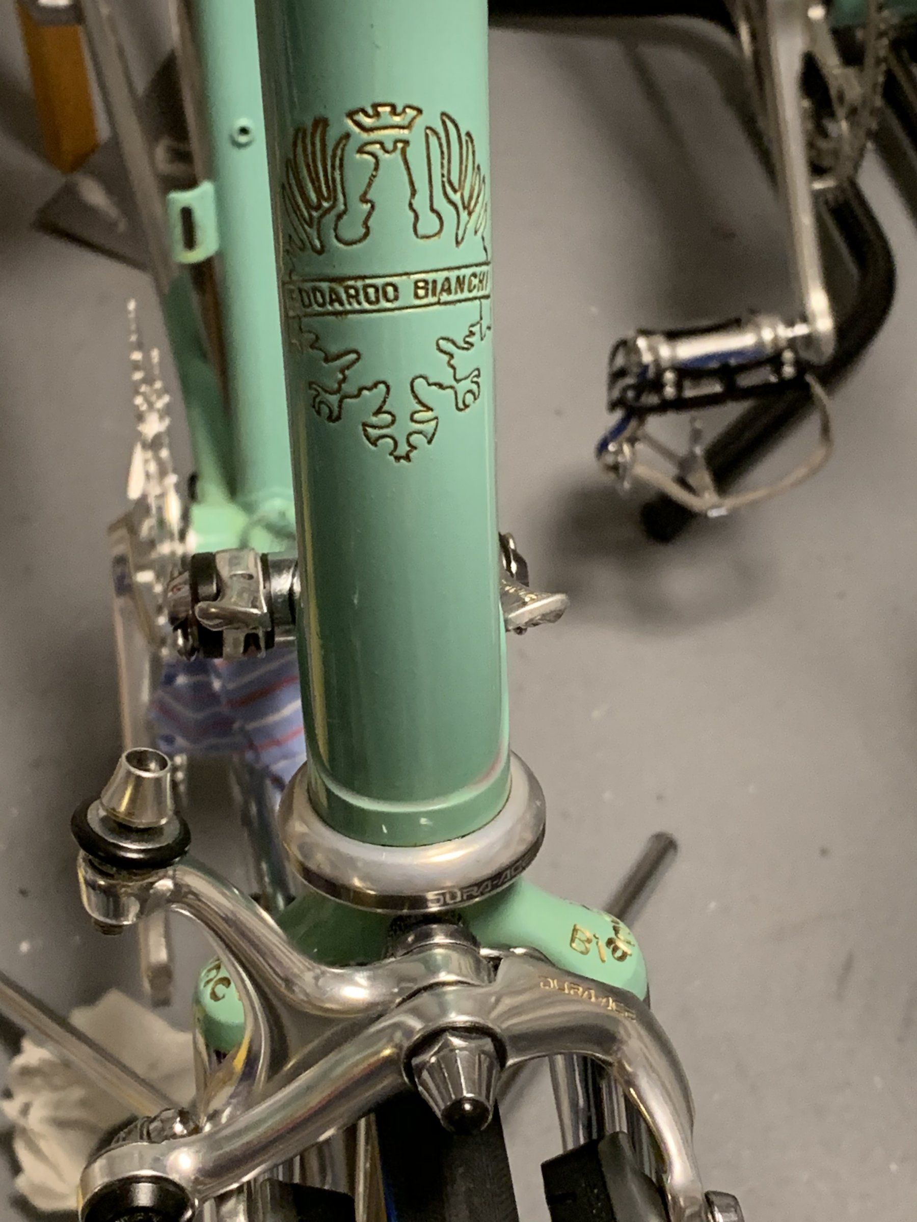

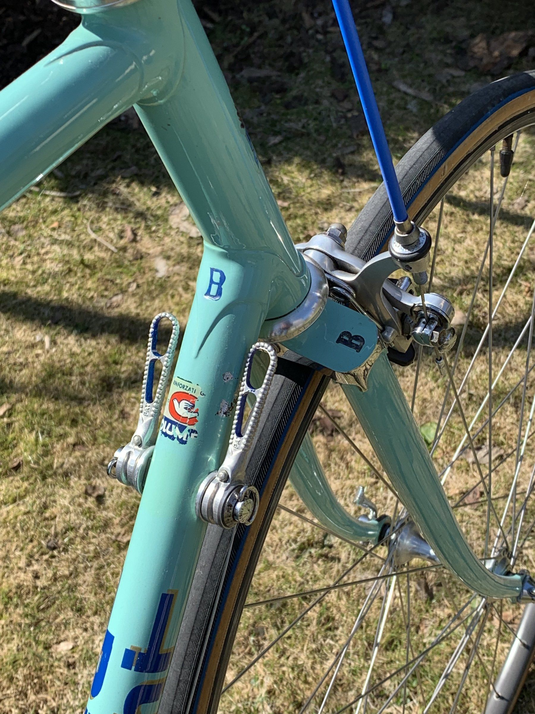

Es hat die Rahmennummer vorne an der Steuerrohrmuffe. Specialissimas hatten die immer an der Sattelmuffe damals. Viel mehr Unterscheidungsmöglichkeiten optischer Art gibts nicht.

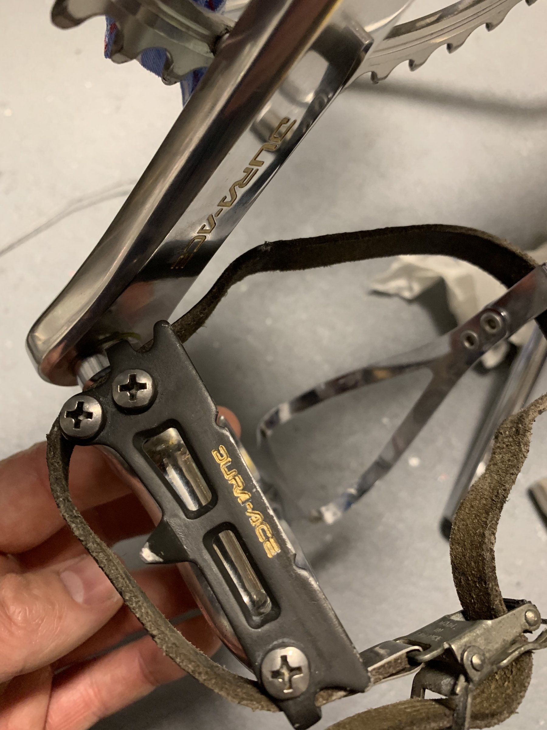

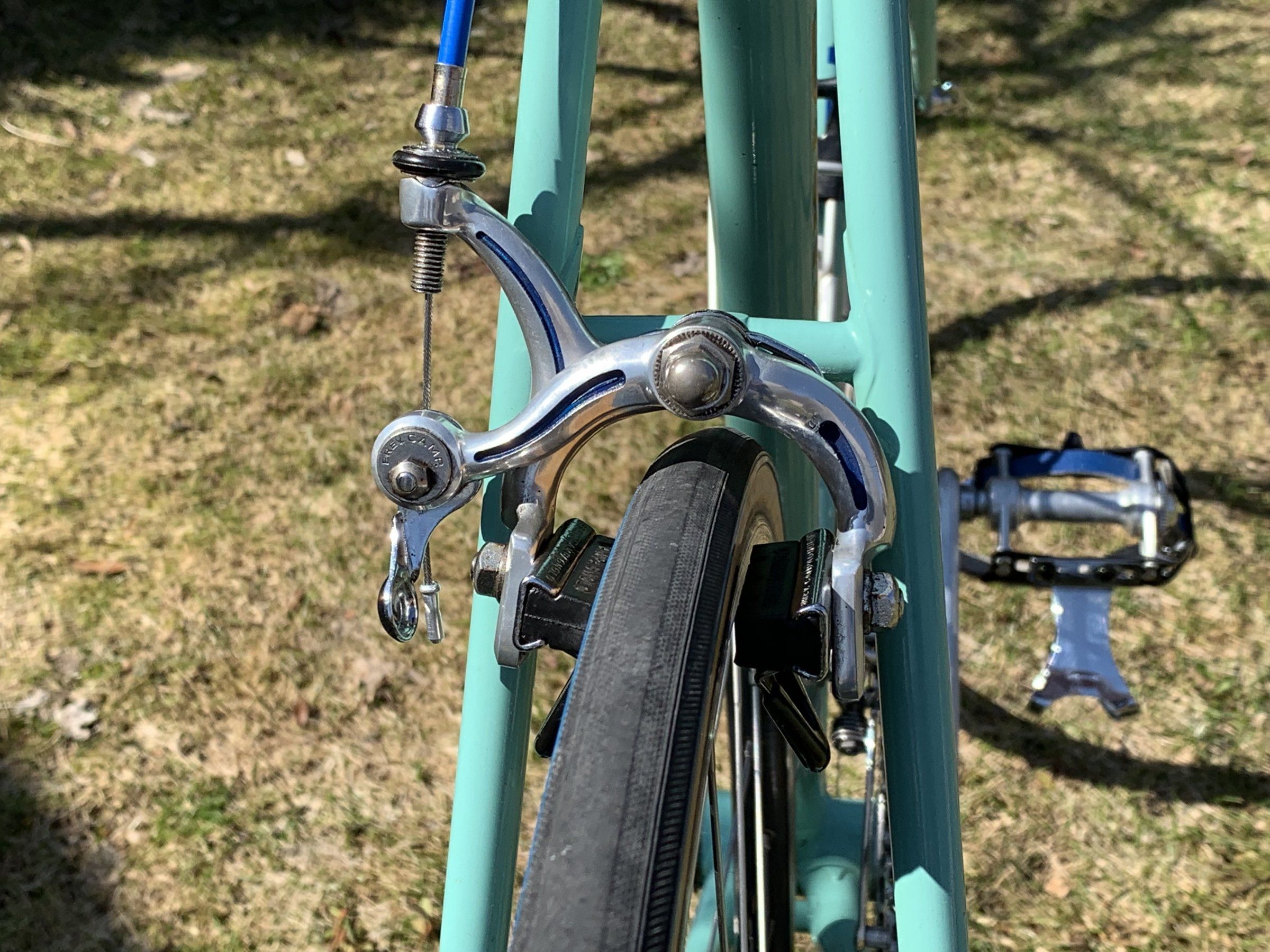

Hab ich schon gemacht!Beim Bremsgriff und beim Pedal solltest du aber nochmal mit nem Lappen mit Verdünnung / Nagellackentferner / Aceton leicht drüberwischen, damit die Farbe nur in der Vertiefung sitzt..
