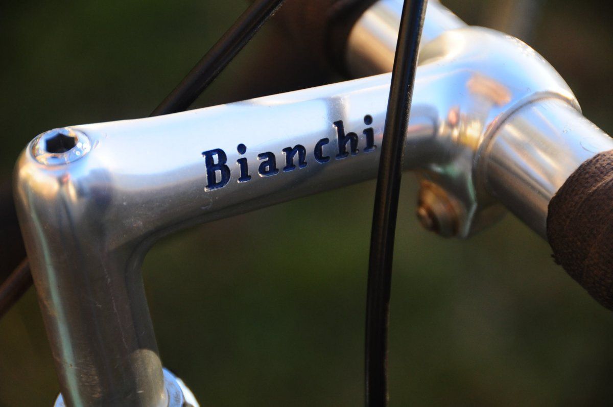

Bianchi Champione Del Mondo, silber, Bj. 1979
Beste Nachricht ist, das Rad wird originalgetreu mit Campa N. Gran Sport aufgebaut.

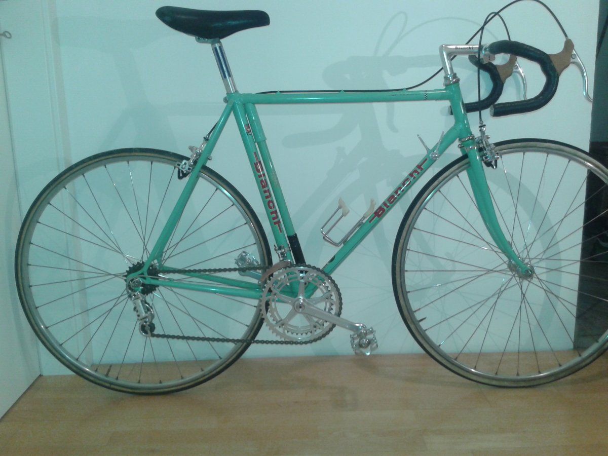

Bist Du sicher, dass das original so war?
An meinem ist das Schaltwerk zumindest Nuovo Record:
Aber ob's original ist, weiß ich auch nicht.
Rotes Textilband fände ich auch ganz schick, um die Schriftfarbe aufzunehmen. Zughüllen dann auch rot? Ist vielleicht zu viel.
Freu mich, zu sehen wie es hier weiter geht :)

Danke für deine positive Rücksprache. Aus dem Katalog wars wirklich so, dass die Schaltgruppe Campa Nuovo Record hatte, aber dann wiederrum gabs auch eins mit kompletter Campa ngs. Egal, ngs ist jetzt und bleibts.
Ich wollte dich fragen, wie die Zughüllenendkappe, welche bei dir ins nuovo record Schaltwerk geht heisst und ausschaut?

Schaltzugspirale
Habe ich wenn du brauchst ;)
Sogar Bremsset... Auch ein silbernes oder eher ein celestes Champione del Mondo?
Magste herzeigen :p

Moin, komme gerade nicht so gut an das Rad. Namen von dem Teil kenne ich eh nicht - Foto kann ich Dir später irgendwann machen, oder kann da jemand anderes helfen?
Edit: Ach der AlteHolländer, auf den ist verlass ;)
Nennt sich abgesetzte Endkappe oder Durchmesser reduzierte Endkappe
Nur das die Endkappe auf den gleichen Durchmesser reduziert wie die Spirale ohnehin ist :D.
Ich habe bei meinen Rädern Bremszughülle genommen die ich ohnehin sonst am Rad verbaue, damit schaltet es sich super und es gibt die auch in grau, dann fällts nicht so auf. Vor allem ist die geschlossen und es kommt kein Dreck rein. Einfach gerade abschneiden, Ausgang entgraten und rein ins Schaltwerk. Bei meinem Peugeot PX10 war übrigens original eine Bremszughülle am Schaltwerk verbaut.
