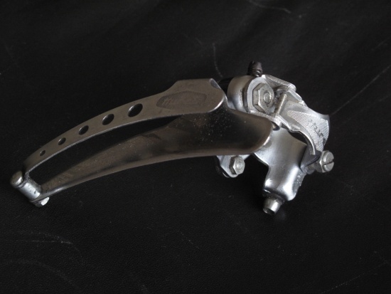

heute habe ich mir die zugführungen mal genau angesehen - viel zu spät oder gerade noch rechtzeitig vor gent - und festgestellt, dass ich entweder einen umwerfer mit stopper für die zugaußenhülle benötige oder aber eine schelle über dem tretlager, die die züge selbst umlenkt. zeitgerecht wäre doch wohl ersteres, oder?
Servus,
yepp ... wenn Campa dann wahlweise einen frühen Umwerfer aus den Serien Valentino, Gran Sport (ab ca. 1952) oder den "teuren" mit Kabelstop aus der Bronze-Record Serie (ab ca. 1963) ...
huret oder simplex nähme ich auch gerne, habe gerade mal bei velobase geguckt, da gibt es wohl ein paar umwerfer und ansonsten liegen ja auch einige weitere französische teile bereit.
hier ist der werfer - etwas zu neu, aber mit gegenhalter!

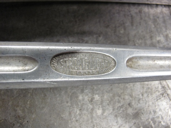

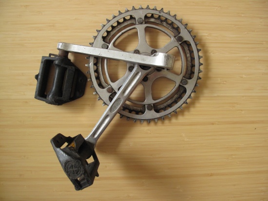

die gravur, die flutung und auch die kanten sind unterschiedlich - weiß jemand die kurbeln zu datieren?
details:
