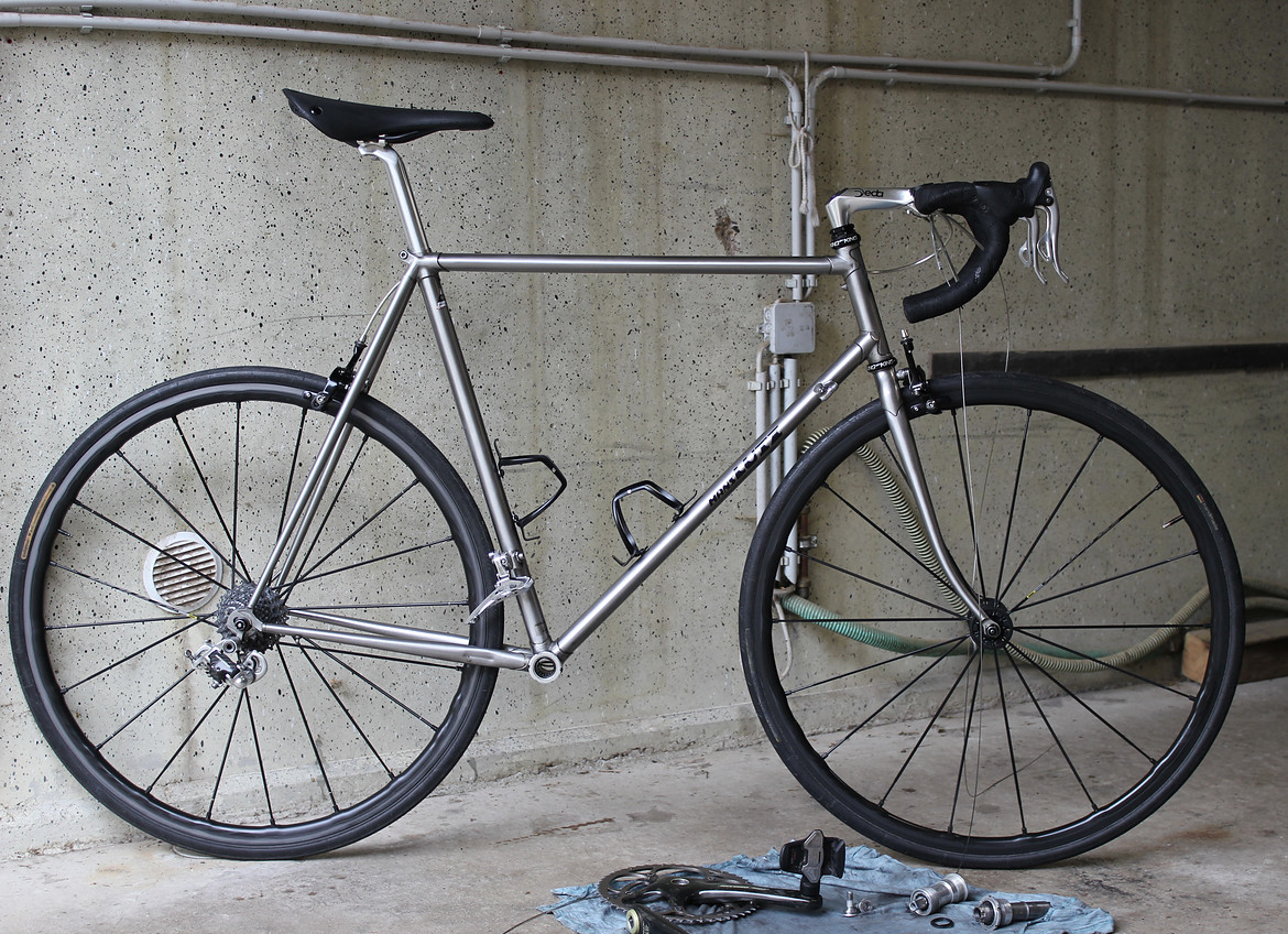

So… es ist mal wieder so weit. Lange habe ich nichts neues mehr aufgeabaut, die Räder für den Radsport-Nachwuchs mal ausgenommen. In letzter Zeit sind bei mir einige Räder aus meinem Keller verschwunden - so bißchen Rechtfertigung für mich - uner anderem diese:

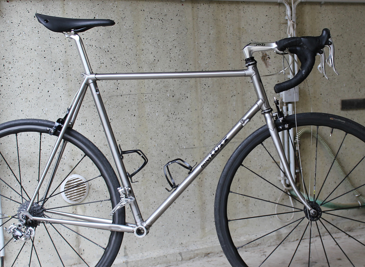

Ja, das SIMPLON geht weg, weil Rahmen gebrochen und das MARSCHALL war ursprünglich für meinen Sohn gedacht. Es gefiel ihm dann nicht, mir aber schon… Dummerweise war der Rahmen mir aber einen Tick zu klein. Jetzt ergab es sich, dass ein HANS LUTZ Edelstahl zu mir wollte. Der Aufbau wird mit den Teilen vom MARSCHALL erfolgen. Hier schon mal zwei Bilder als Appetit-Anreger:

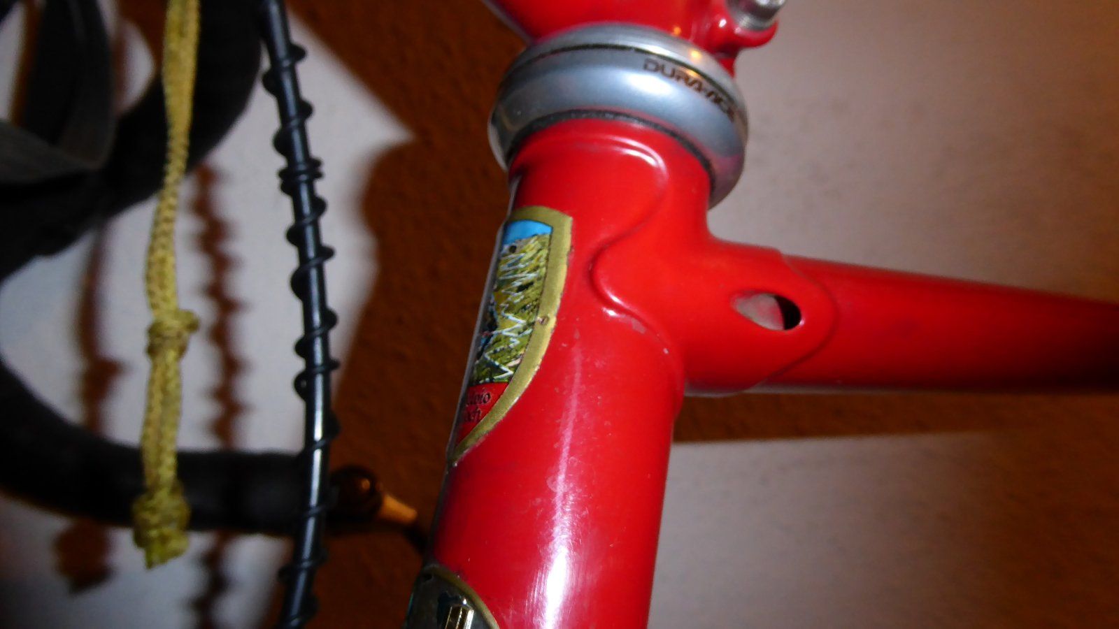

zeig mal bitte die muffen am steuerrohr. sehen aus wie herkelmanns new line. oder mach direkt vergleichsbilder, kannste auch paar foristen zum sabbern bringen. :D
Jupp, das sind exakt die ovalen Muffen mit dem Löchlein für den Bremszug. Angeblich wurden diese Muffen ja eigens für Herkelmann produziert. Ich verstehe das auch nicht so ganz, der Rahmen scheint eine 1:1-Kopie des Newline zu sein; @𝓂𝑜𝓇𝒹𝒶 bot einen solchen ja vor etwa einem Jahr an, ebenfalls in der Edelstahl-Variante.

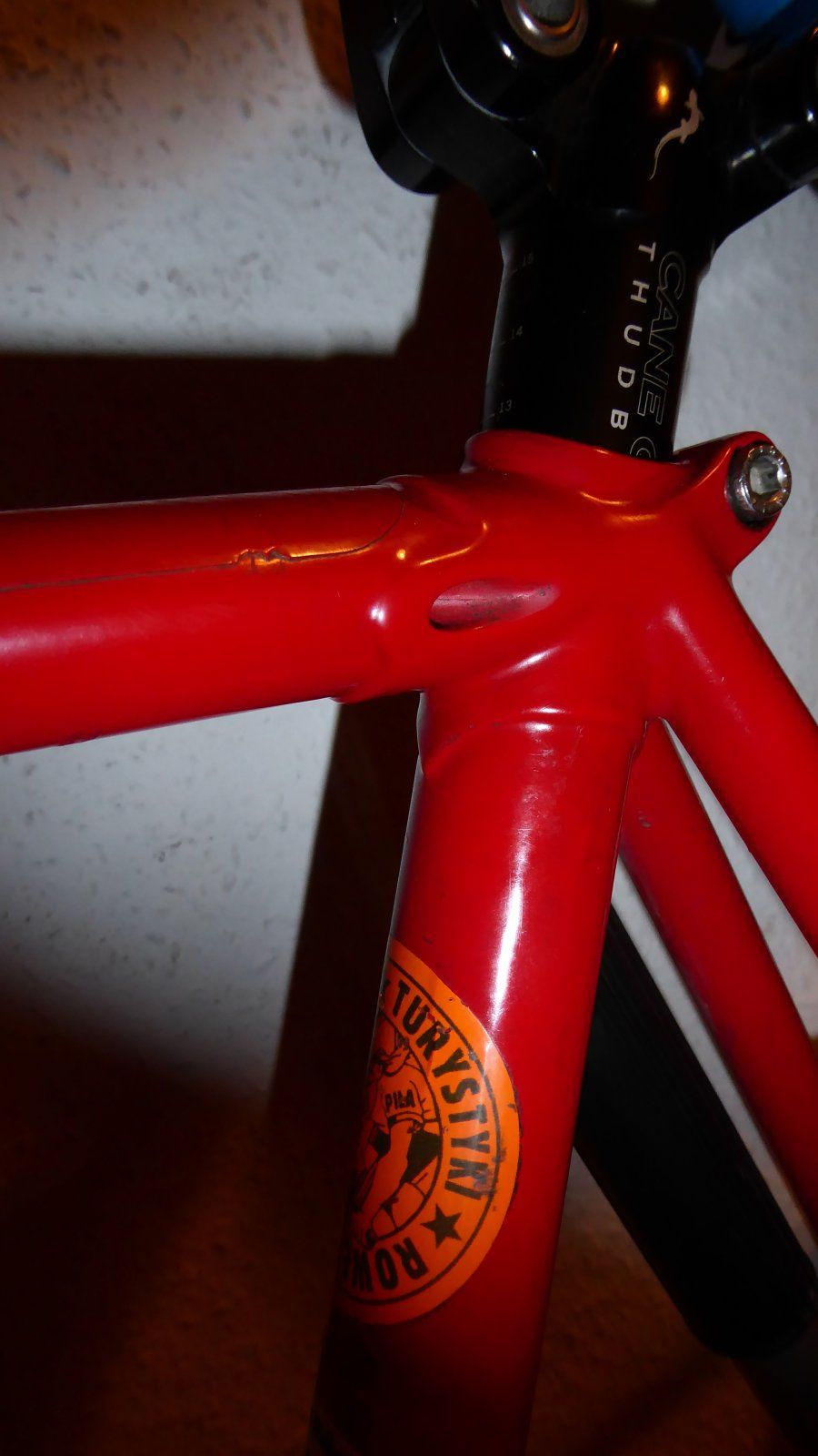

Die New-Line Muffen sehen so aus- allerdings in 34CroMo4 an meinem Reiserad

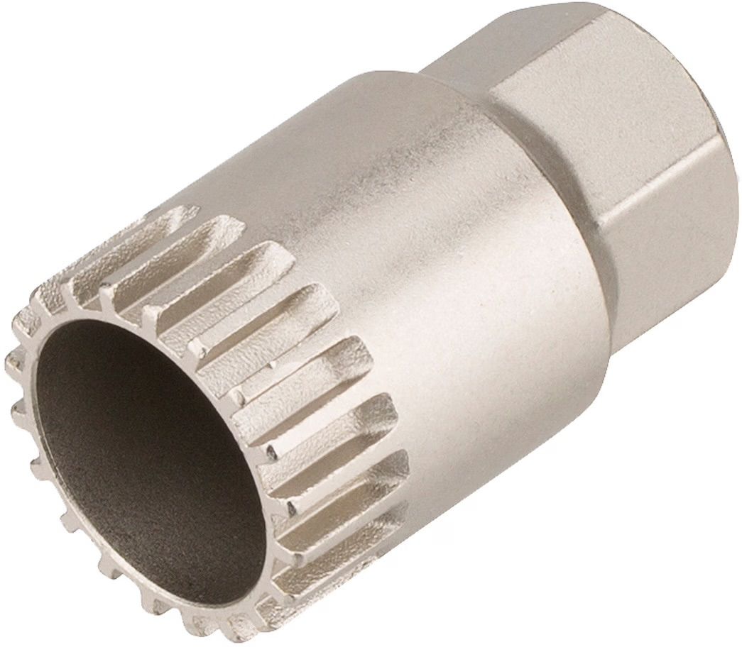

Hat das BB-7700 denn etwa nur auf der linken Seite die Aufnahme für diese Vielzahn-Nuss? Die Schale ist aus weichem Aluminium und sitzt bombenfest… ja, ich weiß, BSA li.=Rechtsgewinde, re.=Linksgewinde.
Bildquelle: https://www.bike-components.de/de/3...zeug-Octalink-und-Vierkant-fuer-24-mm-p65182/
Octalink-Aufnahme hat das Innenlager auf der linken Seite. Auf der Antriebsseite muss du mit dem Hakenschlüssel ran.
…und so ganz langsam geht es auch hier voran. Die Octalink Lagerschale habe ich mit dem passenden Schlüssel nun rausbekommen, das RECORD Innenlager und die dazu passende Kurbel sind nun montiert. Bevor ich die Bremsen und Schaltung anschließe, demontiere ich erstmal den ChrisKing Steuersatz; ein silberner RECORD kommt da rein…

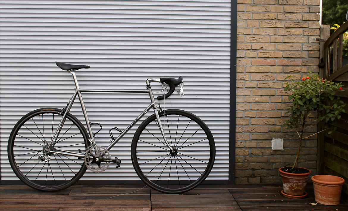

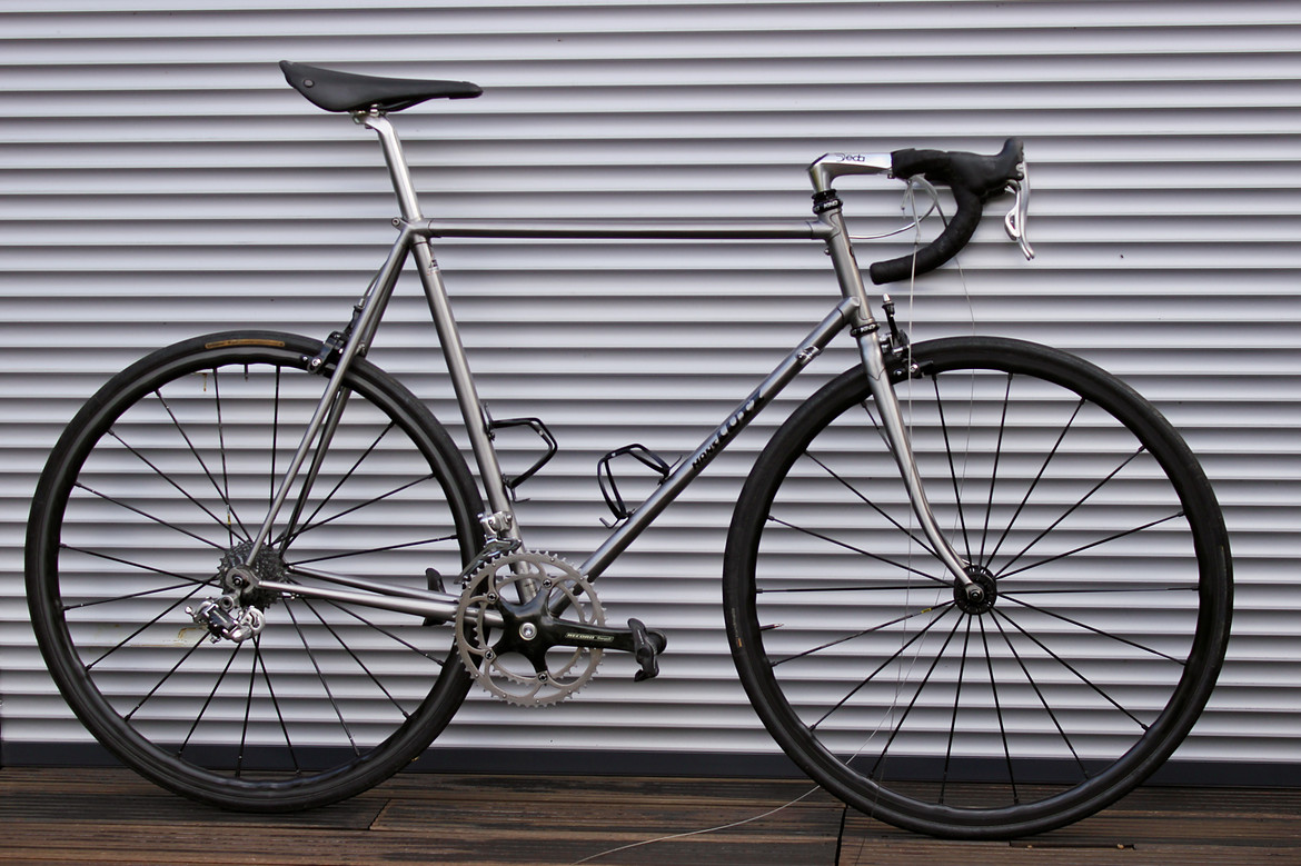

Ein Wunsch: bitte die Bilder des fertig aufgebauten RR vor einem anderen Hintergrund machen. Das Rad zaubert mir aber auch so ein Lächeln ins Gesicht. Derart elegant, filigran und unaufgeregt kann ein RR aussehen. Klasse.
…ich denke, das wird ein würdiger Ersatz für den MARSCHALL, welcher mir einfach 2cm zu klein war.
Ja, deinem Wunsch werde ich nachkommen… Das dauert aber noch ein wenig.
…hmmm. Ich probier‘s mal. Wäre ohne Schriftzug schon schicker!
