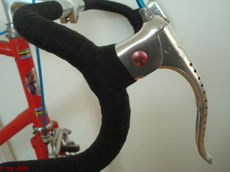

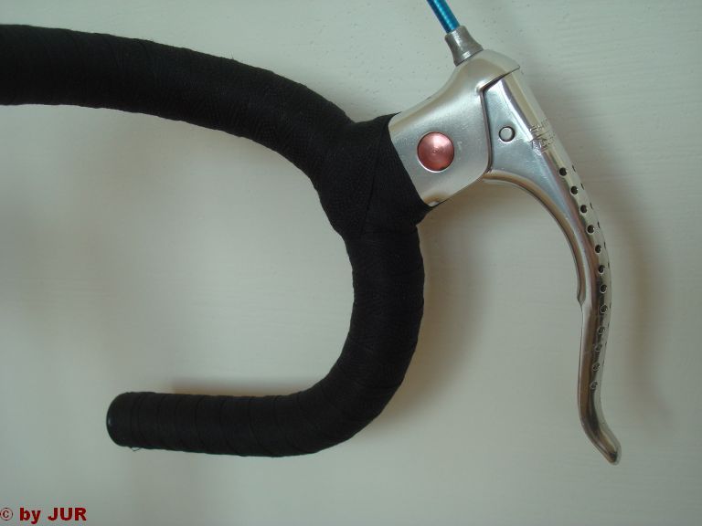

Bremsen mit einwickeln ist nicht ganz einfach.
Die Achten legen sich nicht von selbst (Kann ich Dir aber zeigen).
Das sieht dann etwa so aus...
...auf dem Bremshebel kann es auch ruhig noch mehr Band sein. Das war durchaus üblich.

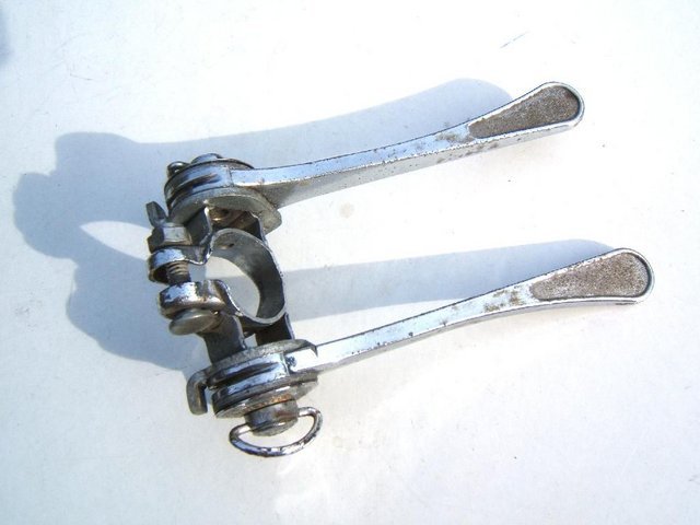

Als Schalthebel kann ich mir nur diese langen Löffel vorstellen:
Ich denke, die gabs aber auch in kürzer.
