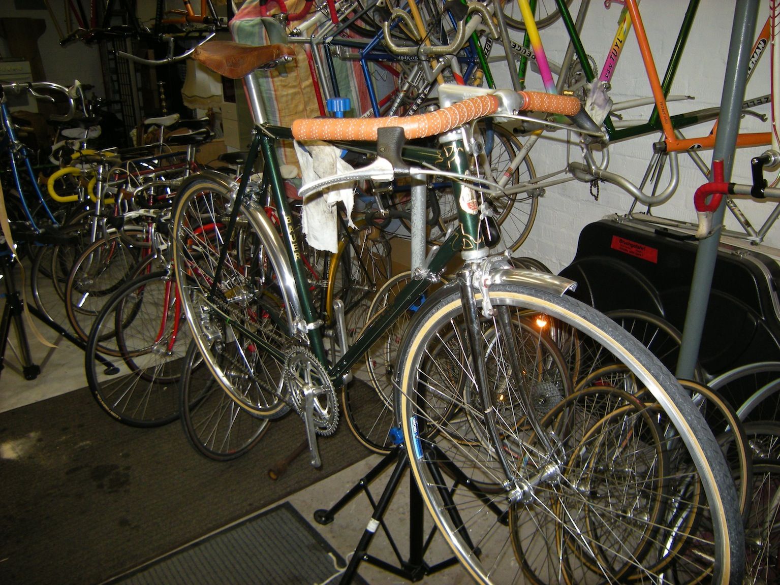

Habe ja versprochen mal Fotos von dem Bauer in neuem Lackkleid zu machen. So siehts jetzt aus. Danke nochmal an Chris für das Steuerkopfschild. Sorry Roy fürs Kapern des Freds ;)
Für die Bremsen fehlen leider noch 3 dieser Unterlegscheiben die den Bolzen des Bremsschuhs klemmen. Vielleicht kann mir da ja jemand aushelfen...
ist schon recht, ich komme zur zeit nicht weiter wegen meiner verträge mit den brevetveranstaltern:D
das bauer ist sehr schön - gibt es weitere informationen oder gar die ganze geschichte?
ich reserviere dir auch die nächsten zwei seiten hier;)
die anordnung von rahmen und laufrädern hat sich übrigens auch bei mir bewährt:p
Den Rahmen hat Gran Anton Günther mal geschenkt bekommen, ohne Gabel und komplett blau lackiert. Irgendwann kam der dann zum chemischen Entlacken und nachdem leider festgestellt wurde dass von all dem ursprünglichen Chrom nichts mehr zu retten war (außer den Ausfallern), wurde der Rahmen dann in Bielefeld bei Jaekel in British Racing Green lackiert. Danach hing das Teil erstmal wieder ein paar Montae rum. Zwischenzeitlich hatte ich mir mal diese wunderschönen Dia Compe Schutzbleche gekauft und dachte mir dass die doch wunderbar an diesen Rahmen passen. würden. Eine 600er Arabeque flog auch noch hier rum und so fügte sich das langsam zu einem Ganzen zusammen. Ist mehr so als sportlicher Tourer gedacht. Heute habe ich noch einen Satz Mafac Racer bekommen sodass ich das Teil endlich fertigstellen kann. Bin schon gespannt wie es sich fährt.
Interessieren würde mich das ungefähre Baujahr, der Rahmen hat schon geschmiedete Campa Ausfaller. Kann mir da jemand was zu sagen?
