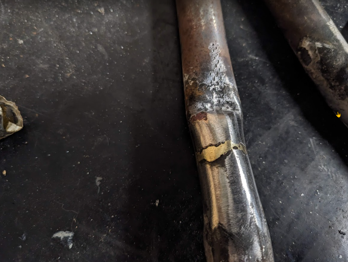

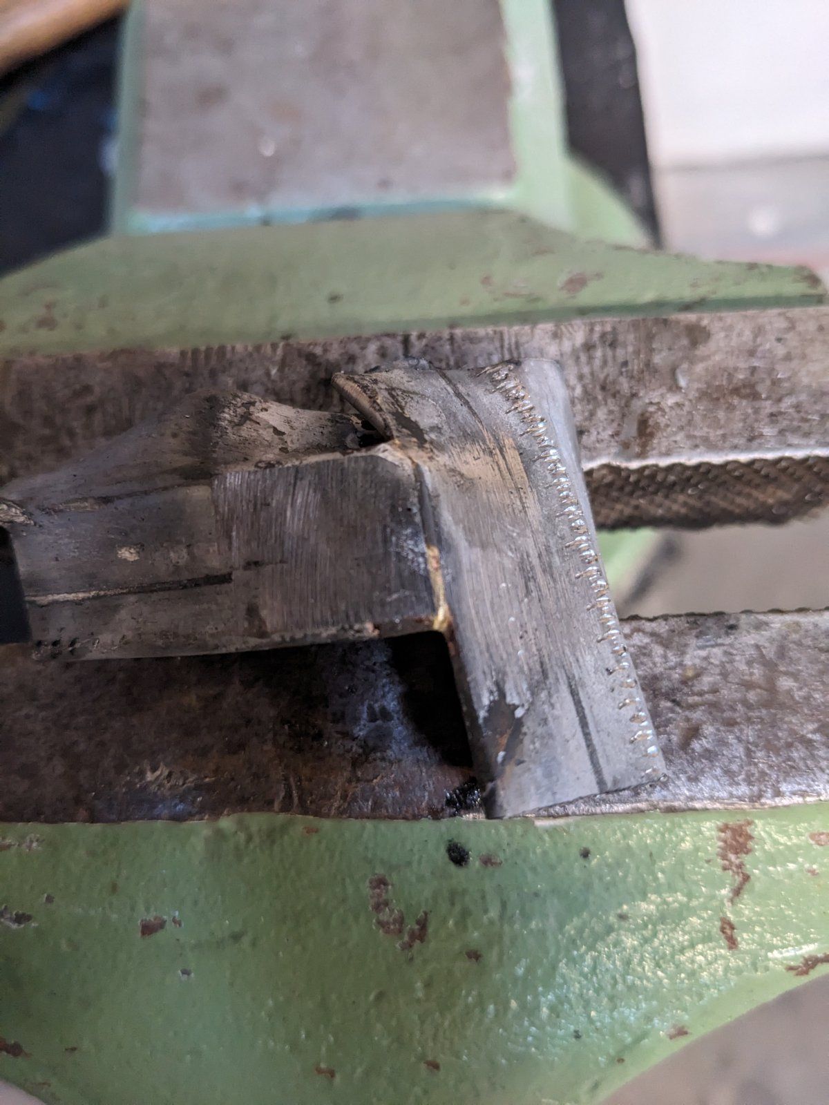

Das hat jetzt eine ganze Weile lang geruht wegen anderer Aktivitäten.Ich habe heute mal Messinglot ausprobiert - das ist ja schon ein anderer Schnack.
Jetzt brauchte ich schon ne recht scharfe Flamme um die 1.5mm Vierkankrohre auf Temperatur zu bringen.
Nach dem ersten geglückten Versuch bin ich dann auf 1mm Vierkantrohr umgestiegen.
Unvollkommenere Lötung als mit dem Silber 55, aber deutlich höhere Festigkeit.

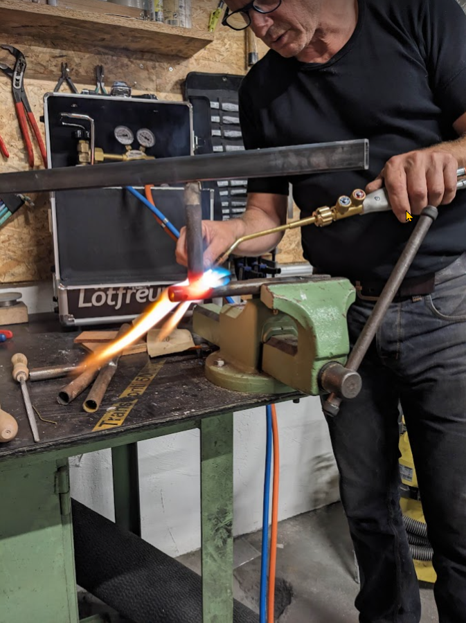

Dafür habe ich jetzt einen Mitstreiter - welcome @JUR
Warum ich das hier in @basik s Faden schreibe sieht man im Hintergrund - wir haben das gleiche Equipment bzw. bin ich durch @basik drauf gekommen.

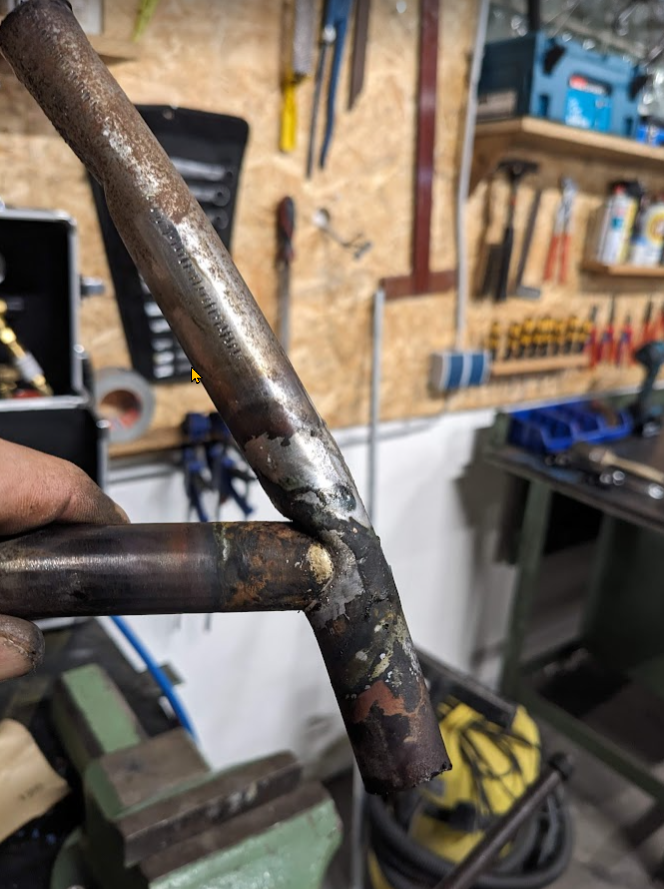

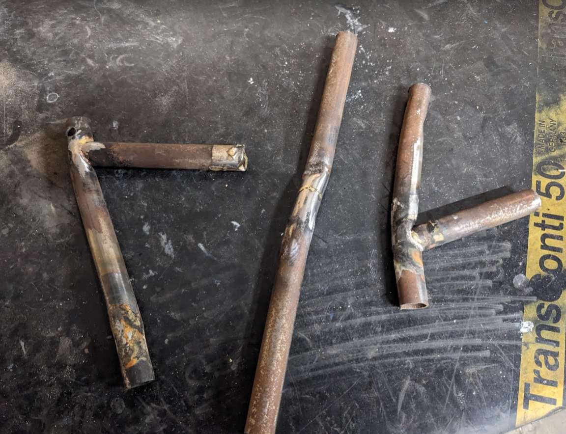

Die Ergebnisse unserer gestrigen Übungen mit Messinglot:
Links und Rechts:
Irgendwelche Rohre auf Gehrung gefeilt (geht besser als man denkt), zusammengebraten und anschliessend verbogen.
Ich denke, so soll es sein, da ist nix am Lot gerissen, stattdessen haben sich die Rohre eingedellt.

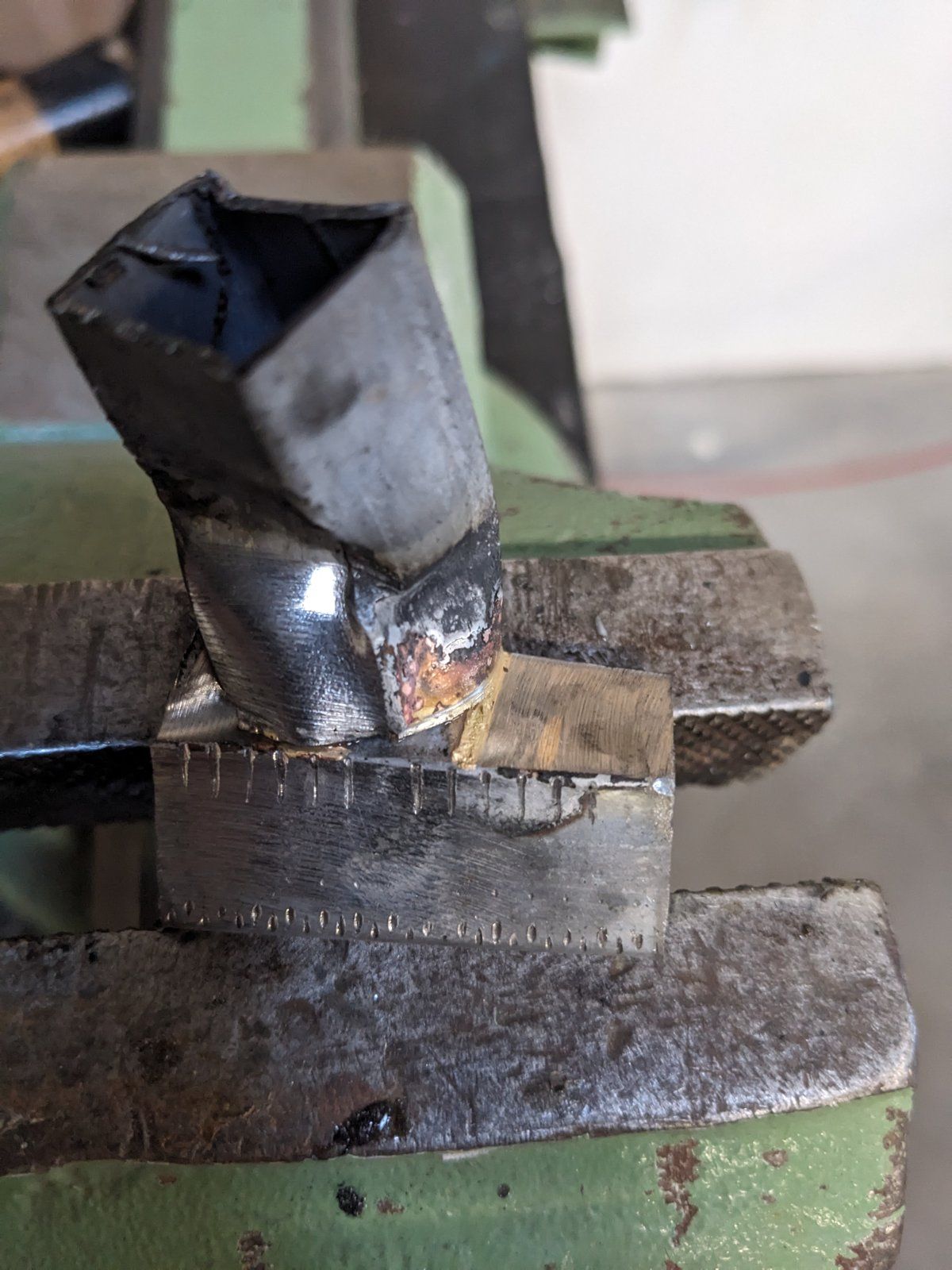

Mitte:
Dann sind wir ganz übermütig geworden und haben zwei Rohre stumpf aufeinander gelötet. Ok, etwas gegenläufig angefast. Und zu allem Überfluss sogar noch etwas Messing aufgetragen.
Schön isses nicht, aber wir waren baff erstaunt, wieviel diese ungünstige Verbindung doch aushält.
