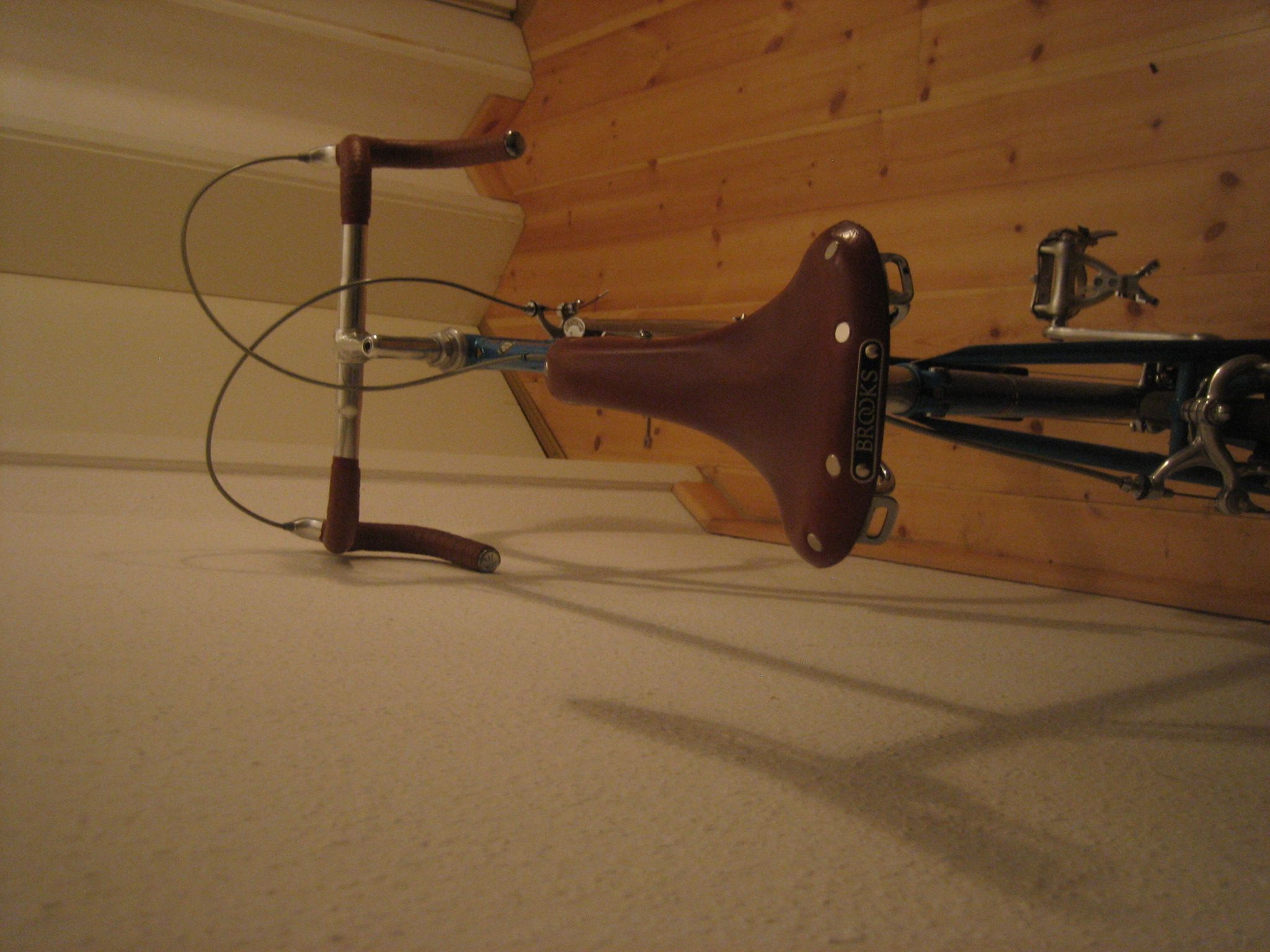

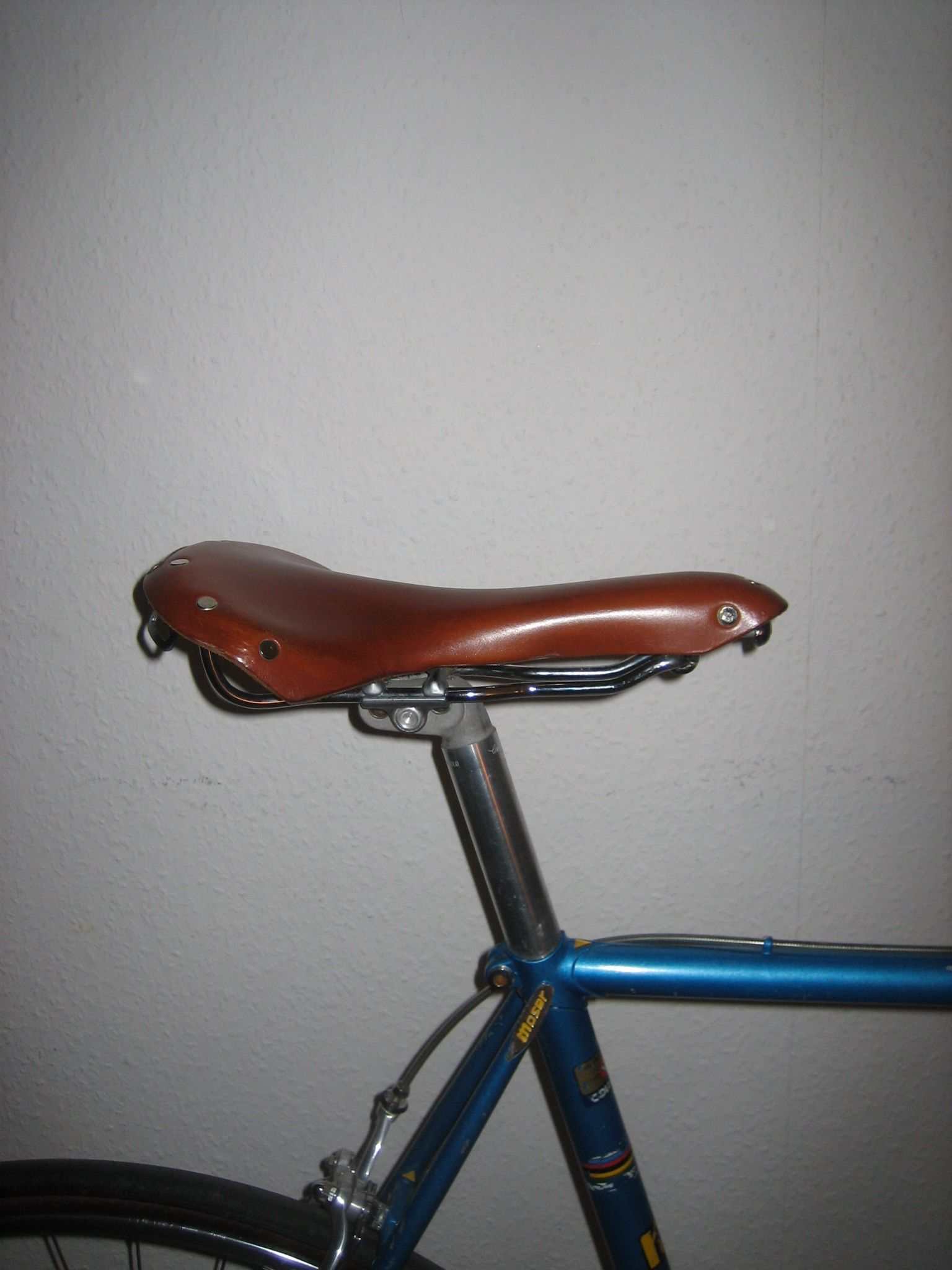

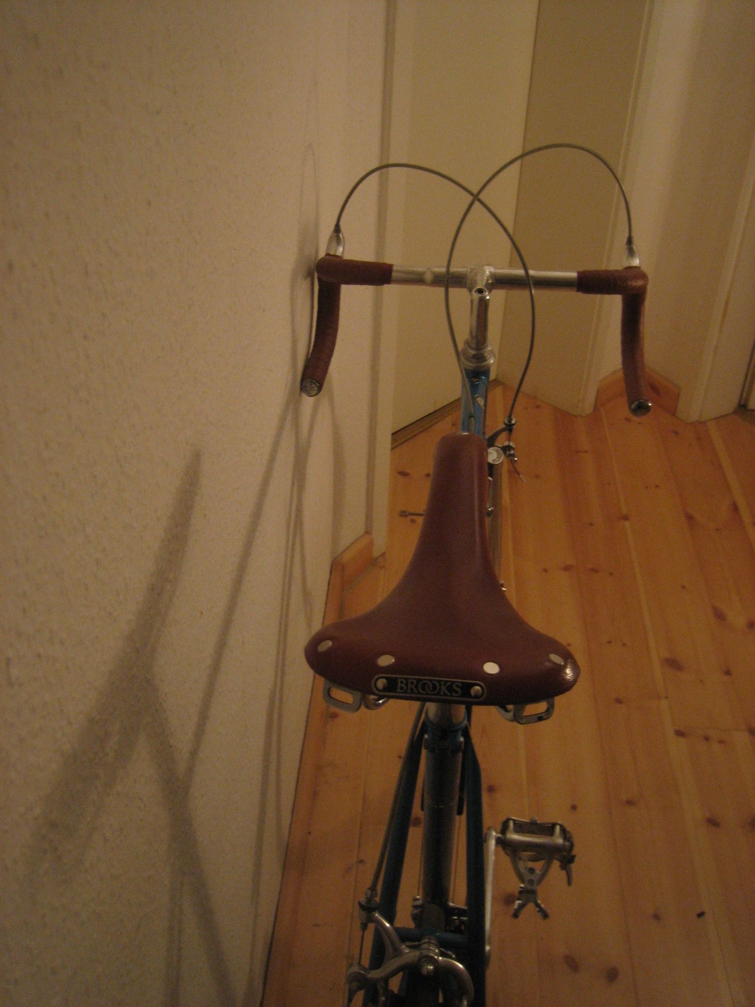

So, heute geht es weiter. Der Aufbau schreitet voran, mittlerweile sollte ich alle Teile, bis auf eine passende Kurbel, Innenlager und Sattel (habe einen Brooks in Aussicht) zusammen haben.
Bilder folgen heute Abend.

Jaja, das Tressorex. Da hab ich auch schon manchmal geflucht, wenn an einer Rolle 4 Wicklungen fehlten und an einer anderen 4 zuviel drauf waren.
Wenn man einen großen Lenker hat und dazu neigt, eng zu wickeln, wird's auch mit Tressostar knapp.
Ich nehme dann drei Rollen. Auf die paar Euro kommt's nicht an.
Jede Seite von oben mit einer vollen Rolle anfangen und bis unter den Bremsgriffgummi wickeln. Mit der dritten Rolle beide Seiten jeweils vom Bremsgriff bis zum Ende. Wer unten anfängt, nimmt entsprechend eine Rolle für beide Seiten bis zum Bremsgriff und macht den Rest jeweils mit einer vollen Rolle. Am Bremsgriff kann man auch mit etwas Kleber fixieren.
Nichts ist ärgerlicher, als wenn das Band nicht reicht.
...oder vom Bremsgriff angefangen bis zu den Enden, wie man mag.
